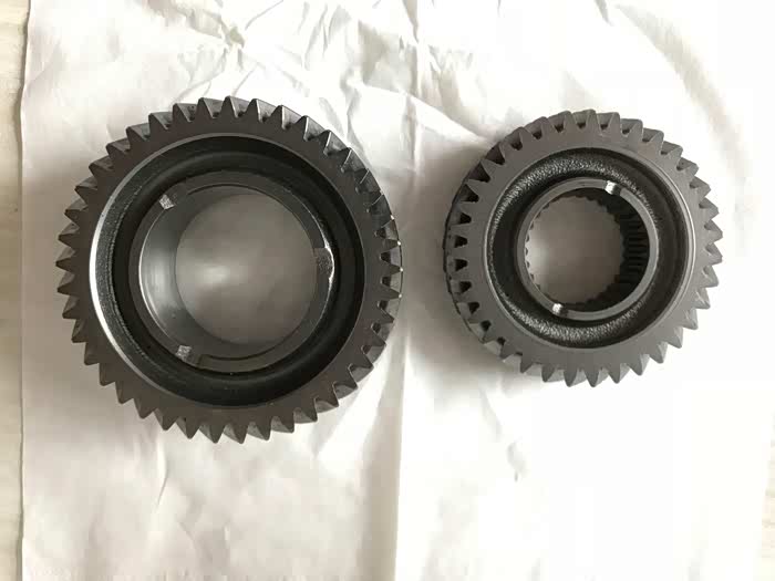

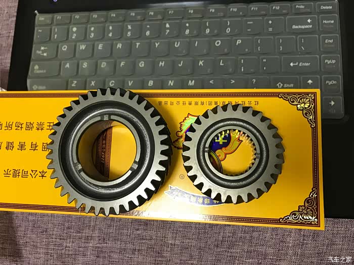

那就只能改变齿轮速比了,有些所谓的超齿就是这种东西,网上有二飞速比为0.625的五档齿卖,计算下来120码只有2810转,太低了,跟4档完全有几个档位的鸿沟,省不省油不知道,但问过改过的车友,都说动力大不如前,也是,二飞最大扭矩4600转,转速过低的话直接没力,问过商家有没其他齿比的,答案是没有,,,
有车友改的25/40=0.625齿比的二飞五档齿轮,目测时速118,计算出转速2763,太低了,不适合山区或者经常载人的朋友

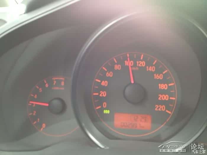

mt三飞100的时候转速3299,其实对于mt来说,你算出了120码的转速,然后除以120,再乘以目前时速就能得到目前转速了,比如mt三飞120码3959转,除以120就是32.9917,跑100码就是3299转了

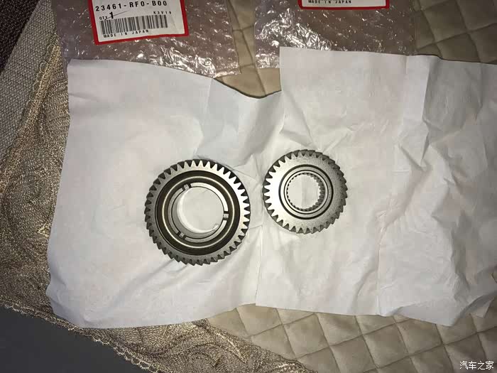

看了理念S1,老思迪,锋范,二代飞度等基本同平台的车的维修手册后,逐项对比了这些车的五档齿轮各项参数,发现是完全可以通用的,其中理念S1和思迪的1.3版本的五档齿轮齿比为0.756,根据公式,120码3399转,果断在tb下单,到手后直接找了个店换了
理念S1的1.3me五档齿轮,齿比0.756
二飞1.5mt五档齿轮,齿比0.853,目前的一二三代飞度五档齿轮齿比中最大的一个
二飞1.3mt五档齿轮,齿比0.809,跟三飞相同

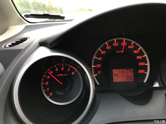

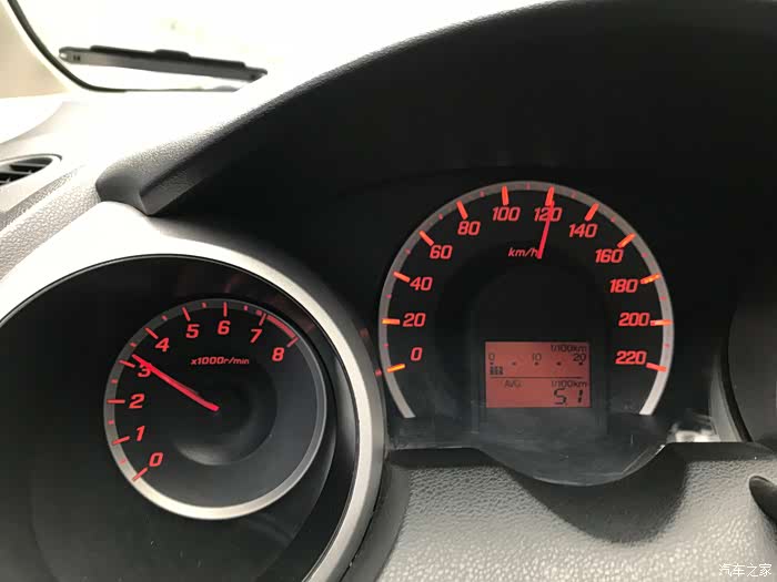

实践证明,转速的确就这么多,而且原厂数据,原厂品质,无比般配,没有任何异响和不顺畅,只要是能用上5档的地方,绝对绝对绝对比之前那0.853齿比的省油,带档滑行距离增加很多,而且噪音小太多了,如果配上195 60 15的胎,那3364转就能达到120码。至于动力肯定是不如之前的,心理准备是有的,没有以前那么游刃有余,但可以保证满载开冷空调在贵州1400米海拔的高速上120码地板油还能持续加速,虽然不快,但至少不会迫使你换回四档
原车0.853齿比,时速120转速3835,再加速能力很强,不过对我来说没什么意义
换了0.756齿比后,时速120转速3399,加速顺畅,噪音大幅降低,虽然胎噪风噪依旧大,但少了发动机明显的噪音也不错,还有就是滑行距离长了很多,以前120-140开完100多公里高速油耗基本接近7,现在可以在6以下完成,没换的时候上班220公里路(高速170,城区20,山路30)程综合油耗5.4,左右,现在5.1,跑省道80以下最低4.2,五档用得越多油耗差距越大,再次说下,主要是滑行距离长了很多,丢油减速感比以前小不少
所以强烈推荐二飞,经典锋范车友改1.3理念的五档齿轮,至于三飞的话只能看看一些商家自制的了,让他们发齿轮图给你们看,数数上面的齿数,对于5档来说,小齿轮齿数比上大齿轮齿数就是齿比,代入公式就知道转速了,过低的转速会让人后悔的,起码得3400以上,虽然3400左右不算低了,但对于接近4000转的时候不是好了很多吗

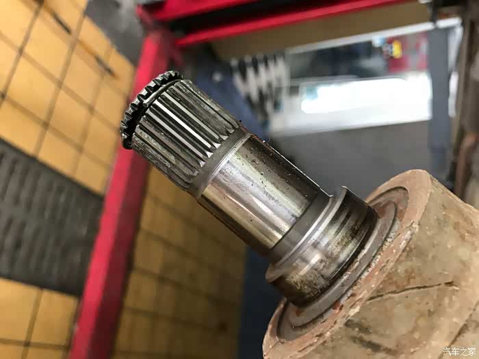

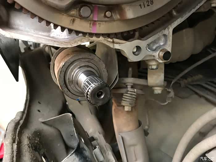

注意半轴的球笼别弄脱出来,我的就被他们弄脱了,重新装回去后现在跑起来有轻微抖动,改天买个新的球笼装上

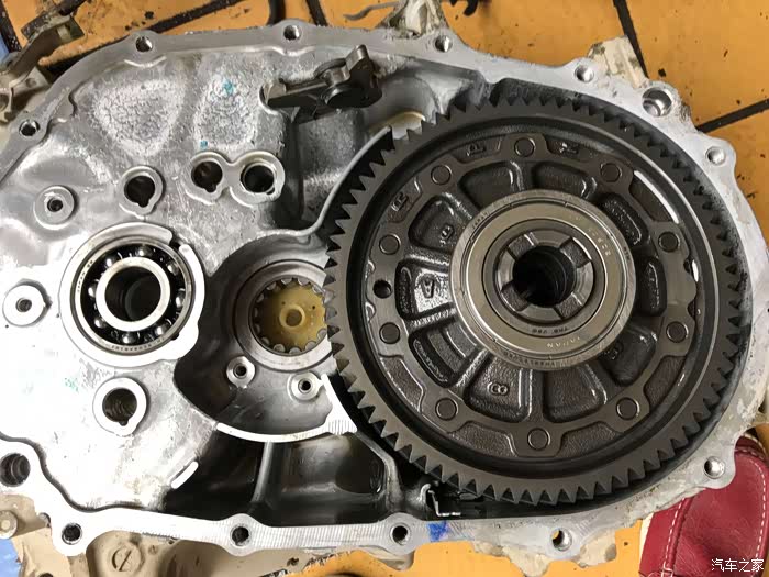

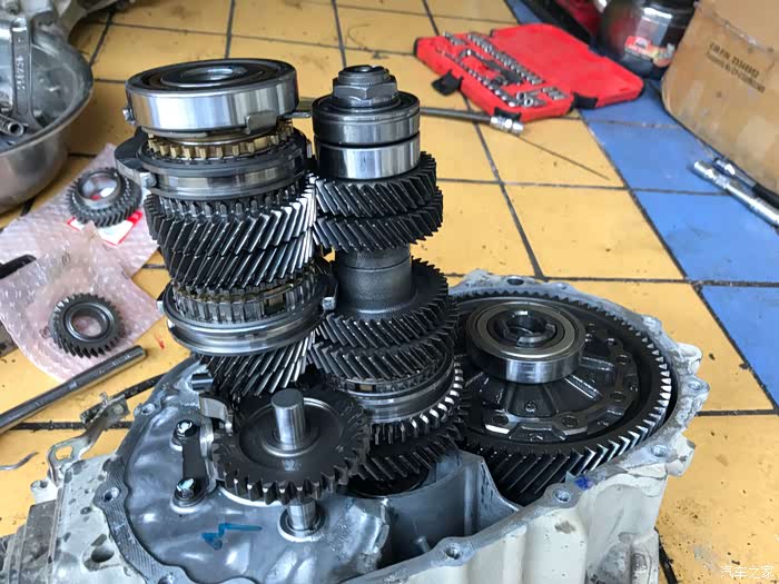

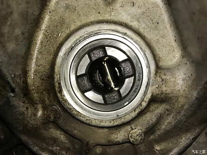

变速箱里面就这模样

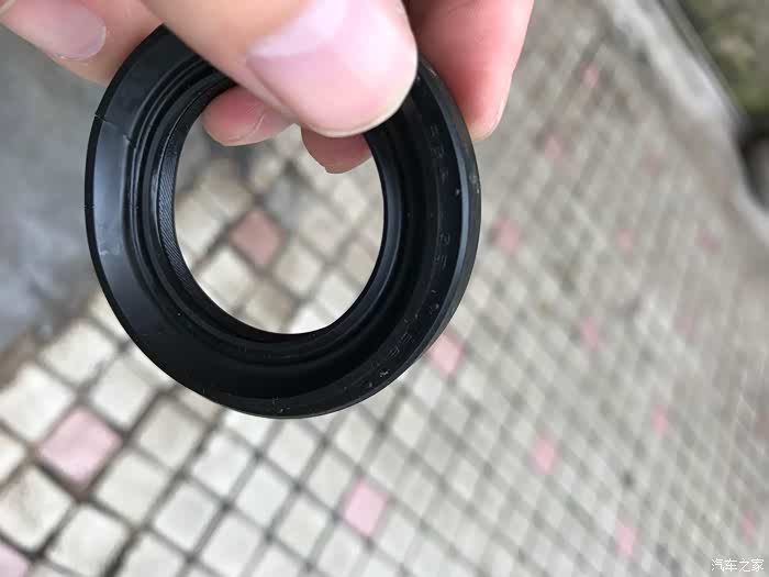

这个半轴油封是装上图中变速箱上的,觉得有必要的话先准备左右两个,以免拆的时候弄坏会漏油的
