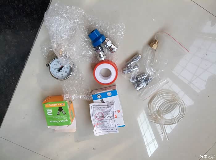

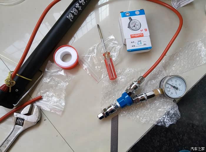

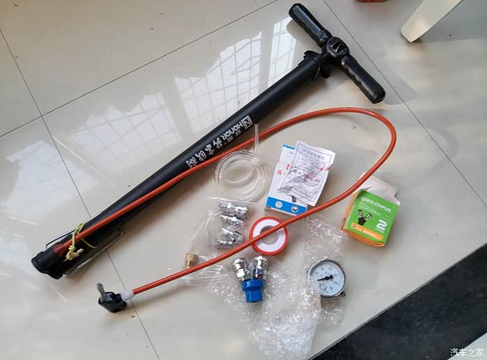

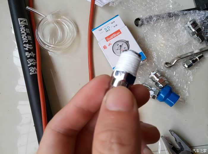

各种材料,生料带,气动接头及三通,压力表,压力表转换头

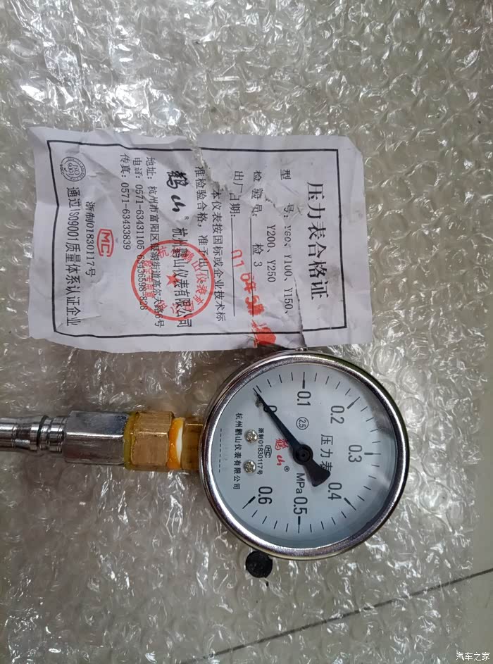

胎压计最主要的组成部分,0.6MPA的压力表,这个压力表是这次DIY最大的遗憾,本来拍的是0.4MPA耐震压力表,店主发错了,协商后退了差价,
DIY前,所有附件合影~等下就要组合到一起了!
准备工作,各种接头缠生料带~

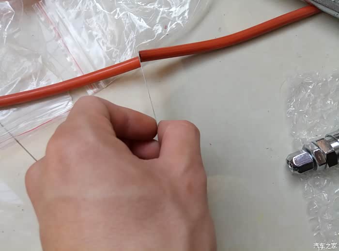

将打气筒的气管用刀片割开,~~~分解动作,

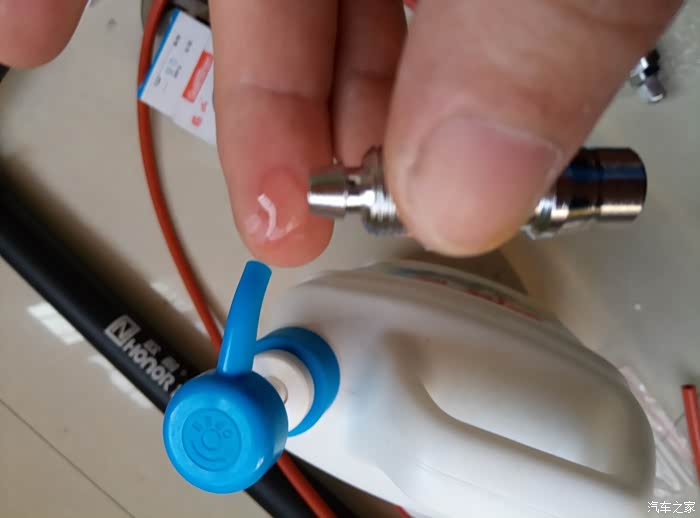

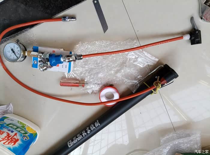

将接头处涂抹洗洁精,起润滑作用

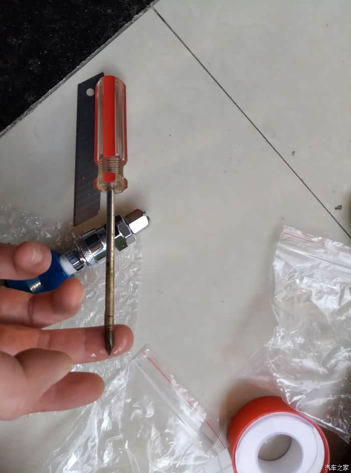

准备一把合适的螺丝刀,并把螺丝刀头部也涂抹些洗洁精

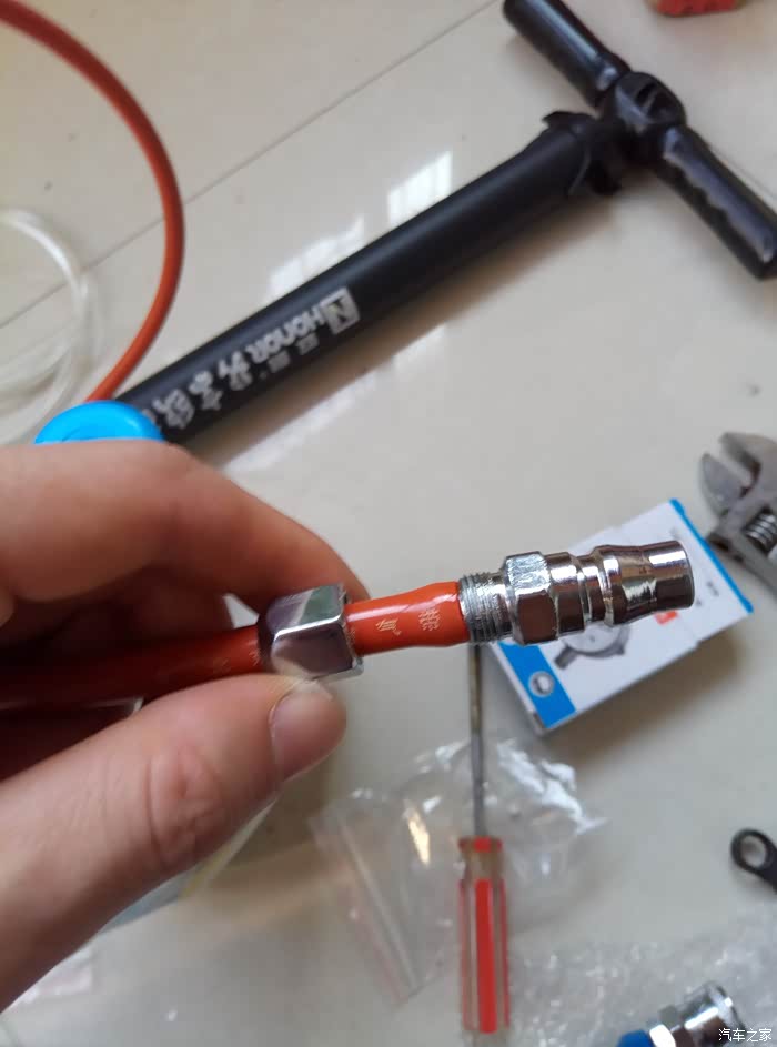

把气管用螺丝刀头扩一扩,这样插入接头时候能省些力气~
将接头去气管组合到一起

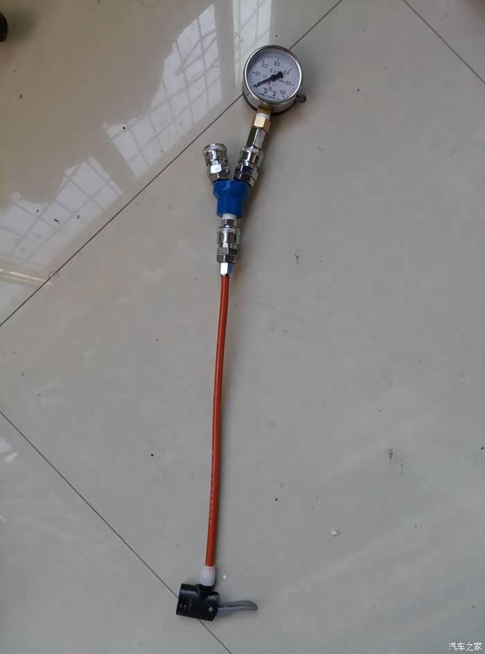

组装气压表与接头
已经出具模样

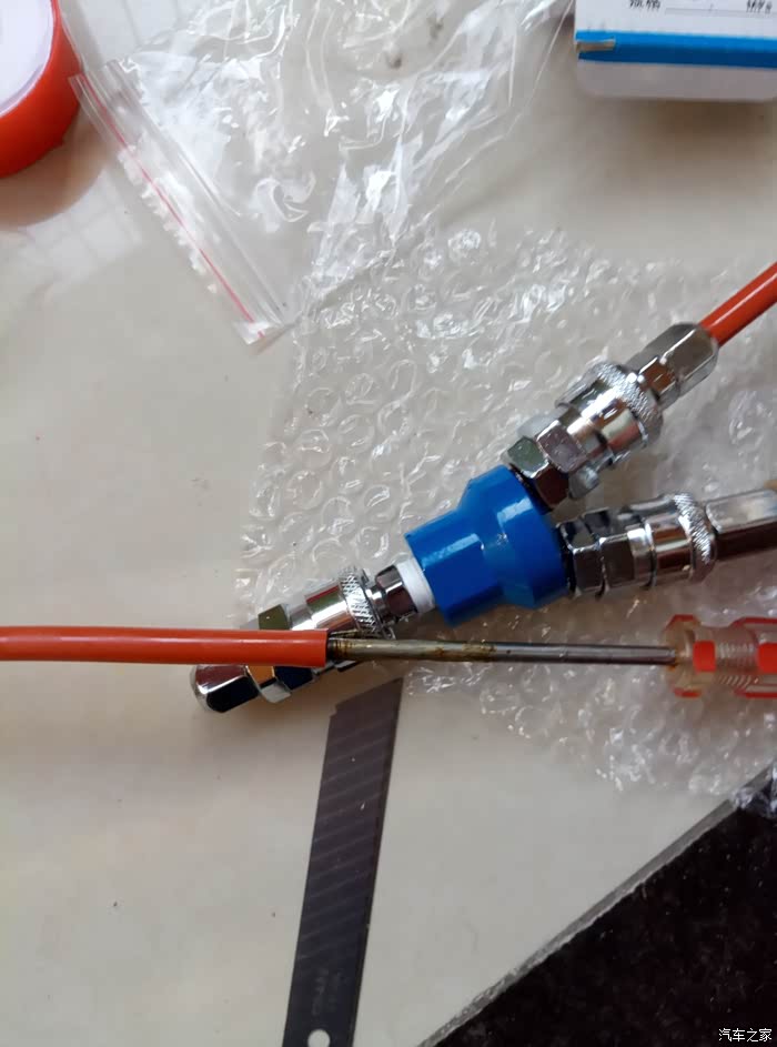

将另外的气管按照上面的步骤与接头组合到一起
接近成功,

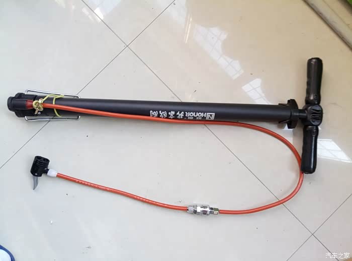

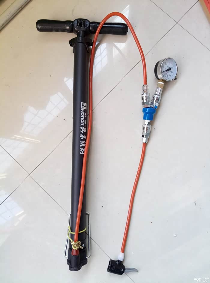

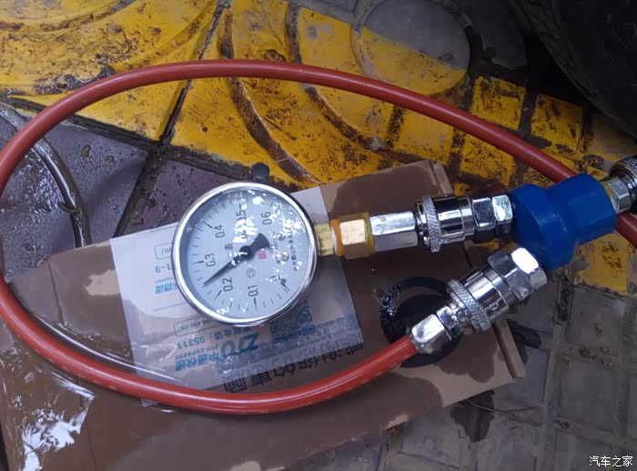

打气筒与胎压计组合
拆掉气压表三通,还是一个普通的打气筒~
这样组合就是一个胎压计
试压步骤,这个最关键了,用洗洁精兑水,检查是否吹泡泡!
胎压,0.24MPA(2.4公斤),相对表的误差,这个测量值的范围应该在0.23-0.25MPA的,这个值仅供参考,
·、说到这,得说下对于打气筒给汽车轮胎打气的效果这么样~,基本上每打一次,气压表动0.001MPA,就是说打十下0.01MPA(0.1公斤),相对电动泵这种可能要慢些,但是我觉得对于一般的补气,两三个月也就是打二三十下,也就可以忽落不计了!

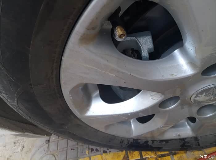

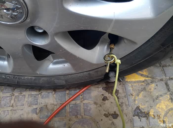

检查气嘴是否漏气
用买打气筒送的小扳手将气嘴紧固下~
