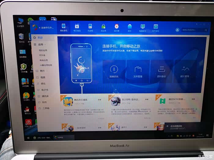

破解安装QQ音乐车机版需要准备一台笔记本电脑与一根公对公接口稍微稳定点的线。
这里感谢下第一个破解的兄弟:树林里的小G 贡献的那篇实战帖。但最后有些细节没描述清楚,这篇就算是给小G做一个补充吧。
第一步电脑里提前安装完成应用宝,然后安装QQ音乐车机版前将笔记本连接到手机或车机的4G热点。

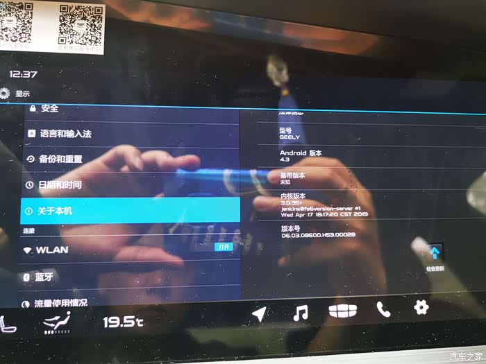

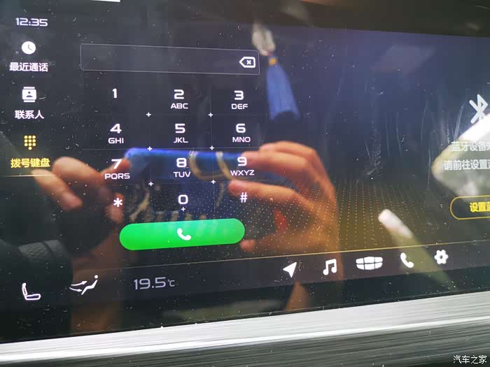

星越车机主界面点击 电话
点击拨号盘,输入#*32280
进入后选择关于本机,然后点开,在右侧列表中连续点击版本号7次。解锁开发者选项。

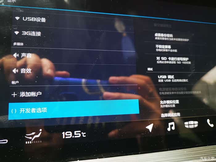

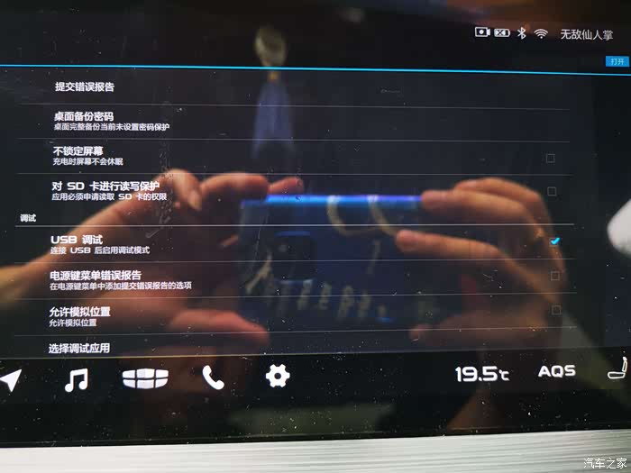

目录的最下端,点开开发者选项,在右侧右侧的USB调试处打钩允许。

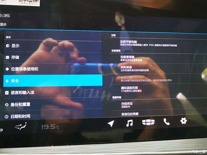

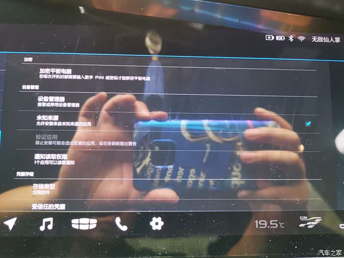

回到安全处点击右侧的,未知来源,点钩允许。
点钩完毕的样子。

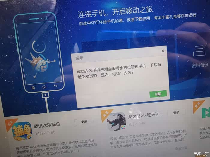

在多媒体USB口上插上连接线。开始电脑应用宝连接车机。
提示车机下载应用宝。点击继续同意。

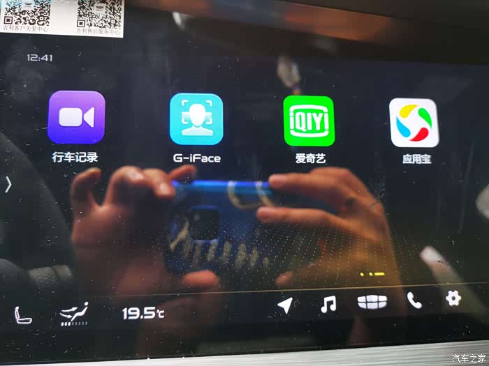

我安装了3台星越车机,其中我这台算是买一送一的吧。给我直接自动安装了爱奇艺。
其实我们的车机硬件是很LOW的,所以爱奇艺几乎没跑起来的可能,如果自动给你安装了爱奇艺的话,可以通过电脑的应用宝程序把车机的爱奇艺进行删除。
我们用电脑和线唯一的目的只是在车机上安装一个应用宝,所以应用宝安装结束后可以拔掉线了。

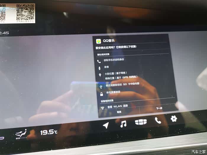

点击安装,安装以及搜索QQ车机版的过程中会有点卡,所以别点太快。
下一步

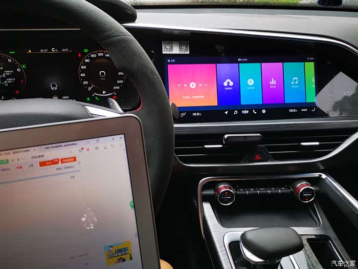

安装完毕。
总的来说QQ音乐车机版在星越上效果不错的,前提是你必须要有QQ绿钻才能享受无损音质。

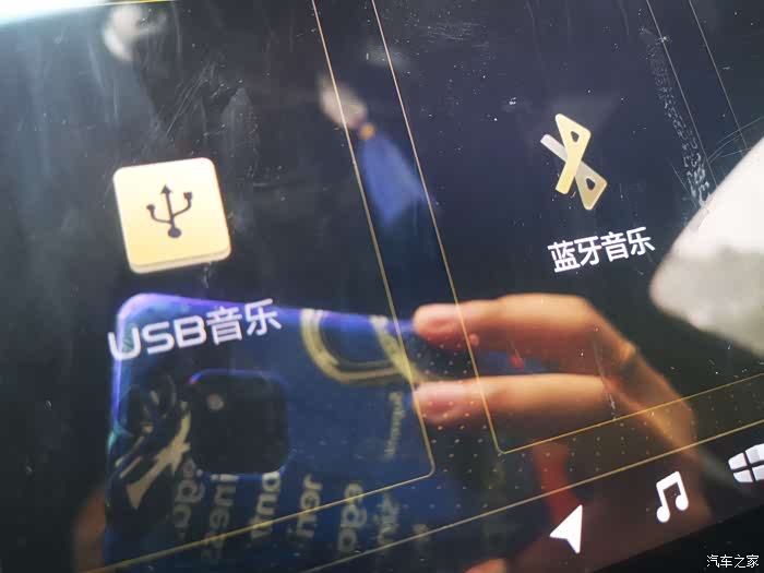

虽然QQ音乐已经可以用了,但你会发现你的USB的U盘音乐在插U盘进去会显示未连接的提示。
之前也有兄弟提到过这个问题,所以我在这里做一个补充,其实这个很简单。
重新在拨号盘里输入#*32280,把USB调试的勾选给去掉,还有安装未知软件的钩也去掉。等于是恢复之前我们设置的,这个时候USB就能够识别U盘以及里面的音乐了。
