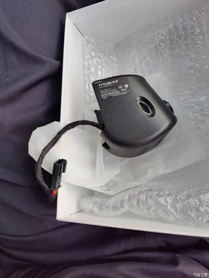

这个就是记录仪本体,小小个,用来替换后视镜那里前段的位置。

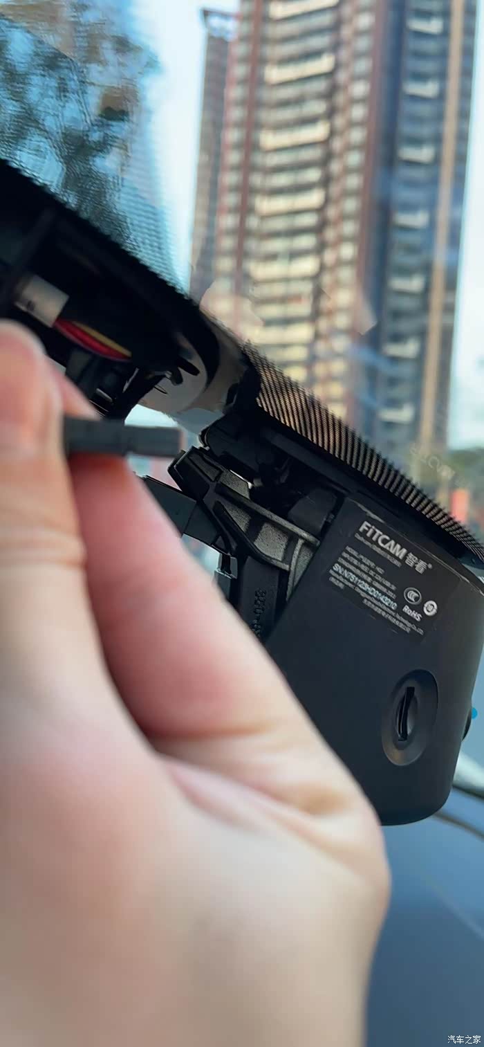

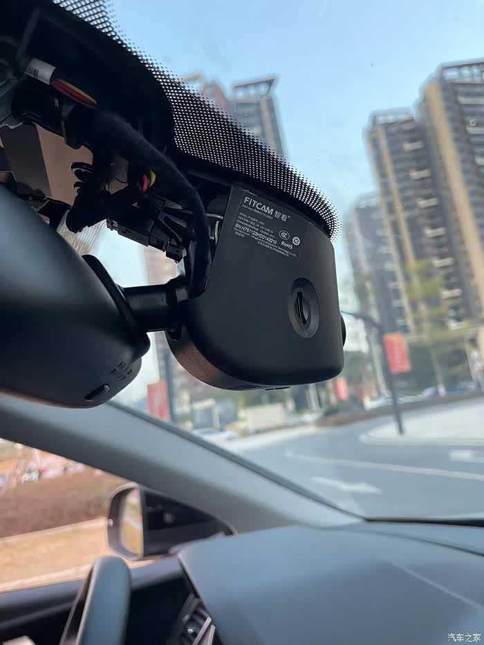

先把前面几个盖子拆了,还算容易,想知道具体安装步骤,各个品牌商家都会提供的,也有不想麻烦的也可以给汽修店装,费用50-100大洋。
把记录仪装上
把线串联到雨感电源

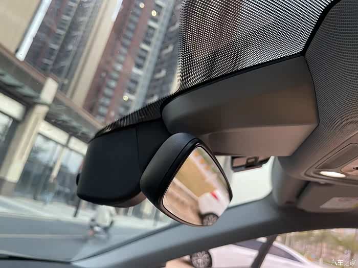

安装完毕效果图,贴合完美,这做工还是可以的
这边也来一张。
外面也来一张

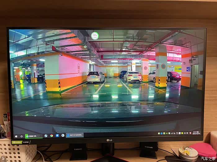

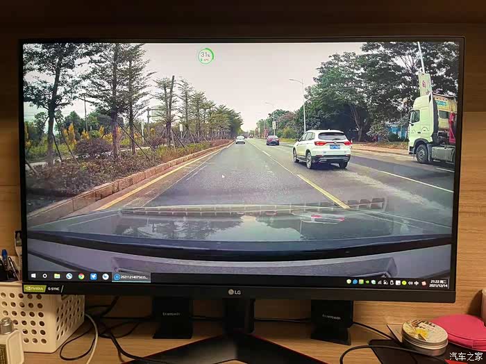

录像品质方便,打开视频,录制也基本1分钟一段,一直连续,没有中断。令我惊喜的是,app是他们家自己研发的app,在安全性,更新率肯定比用公版的app好的,而且使用手机看视频也基本流畅,说明记录仪发热点的传输速率肯定不会差的。
视频直拍
视频直拍,网页版因素穿不到视频

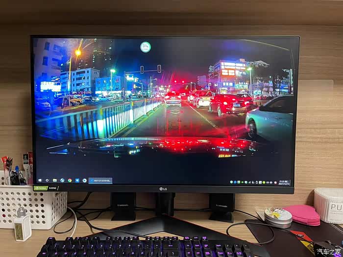

夜景实拍,汽车之家上创照片被压缩太严重的,实际效果会好一点

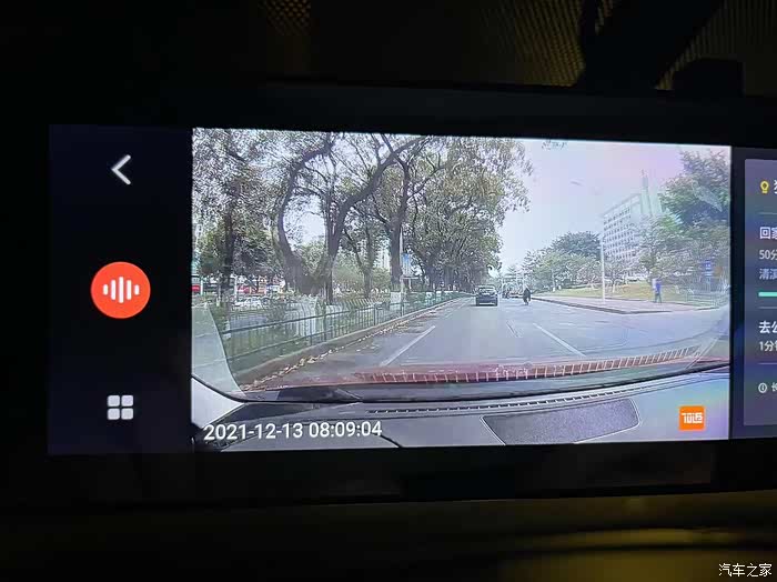

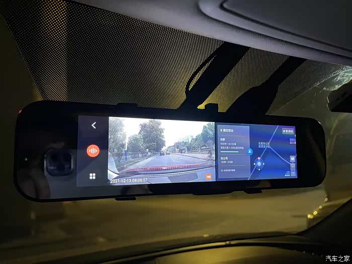

总结一下,实录录制质量,在汽车行驶中,远的车车牌看不清,只有近距离或者红路灯停车才能看清别人车车牌,一开始我以为是这个质量也就这样,后来我和我另一台车阿特兹的行车记录仪(70迈智能后视镜记录仪,1000大洋买的)对比了下,70迈也是这种情况,动的车车牌也是看不清。但是重要的别人别车、碰瓷肯定能拍得很清楚,不会有争议就行了
这个就是10迈的
和1000大洋的记录仪对比
