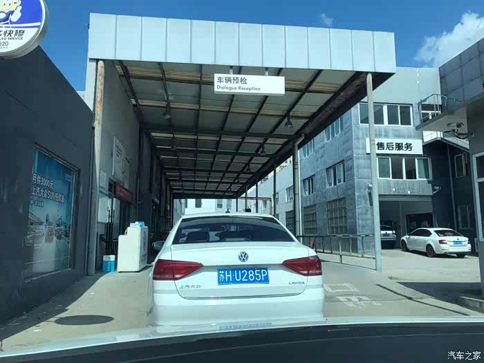

因为是周六,保养维修的人很多,还没到上班时间车队已经排了这么长了。

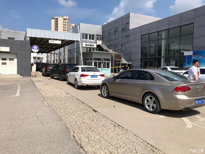

不影响别人,先把爱车停在边上的车位上,等待别人进去,我跟着后面继续排队

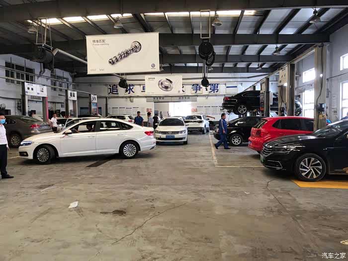

终于排上队,跟着队伍等待进入车间,还好提前来了,不然不知道排到什么时候呢。
因为是周六保养的车很多,我没有位置停啦。

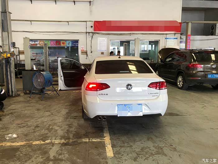

师傅把我车停在了边上,因为不需要升降车辆,在哪里换都可以。

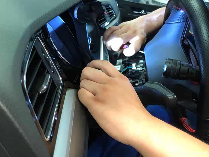

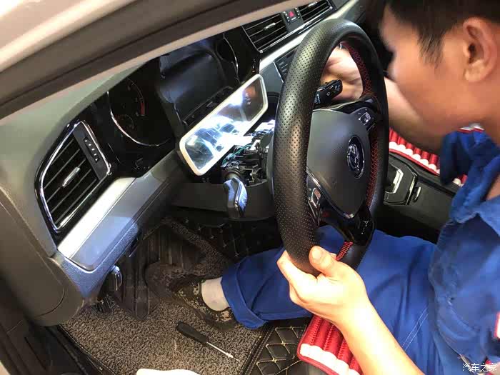

拆方向盘之前先要把气囊线拿下来,师傅拿了一个后视镜放在那里方便寻找气囊线的位置
找到位置,用工具就能把气囊线断开,防止在拆方向盘过程中气囊意外弹出。

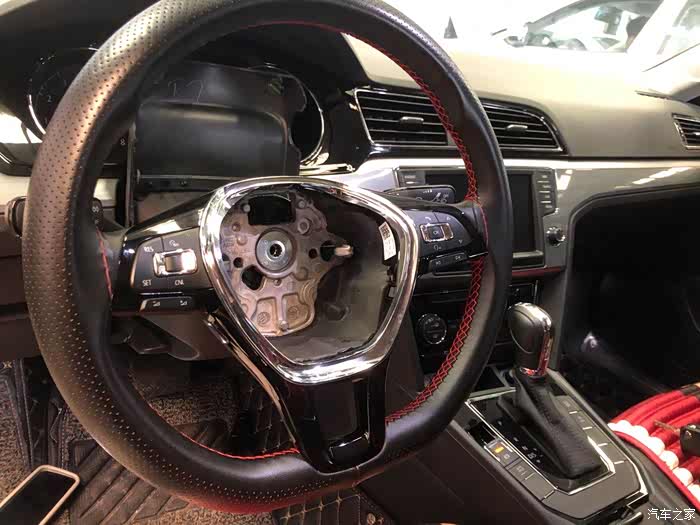

拿下气囊总成
没有气囊的方向盘,哈哈。

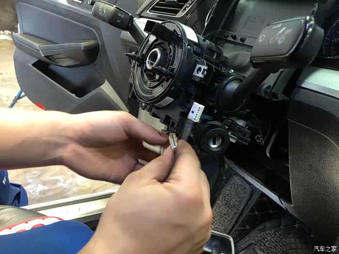

拿掉方向盘后,开始拆旧的气囊游丝
拔掉线束插头

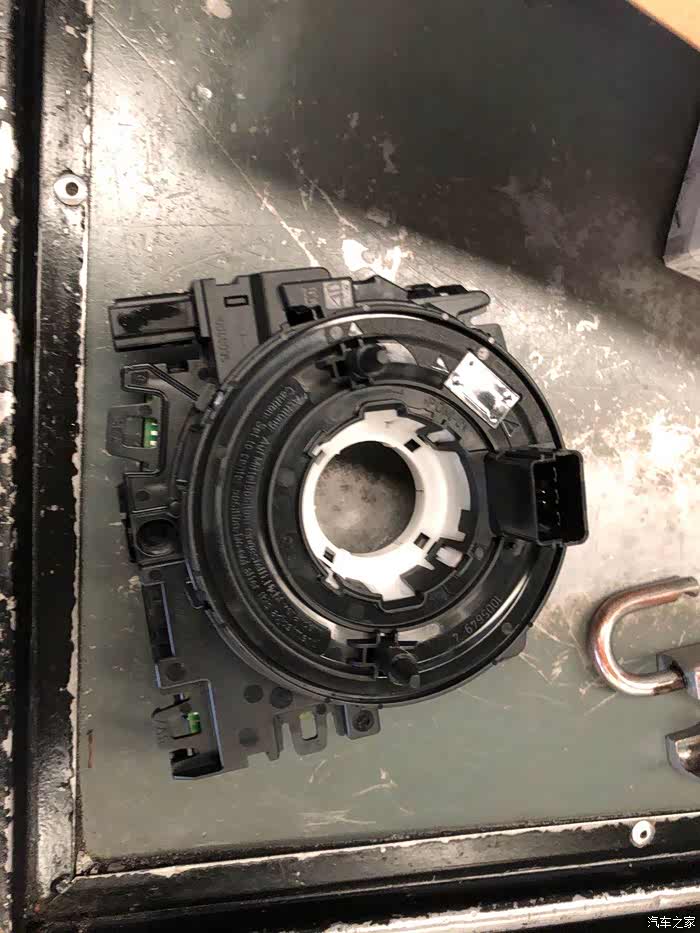

换下来的旧的气囊游丝
装好新的气囊游丝
上下挡板按好,把螺丝上紧。

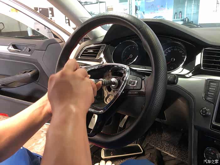

装好方向盘,用专用工具拧紧。

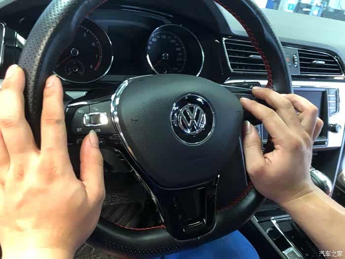

安好气囊,更换完成。

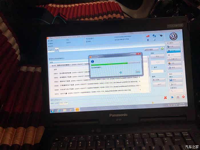

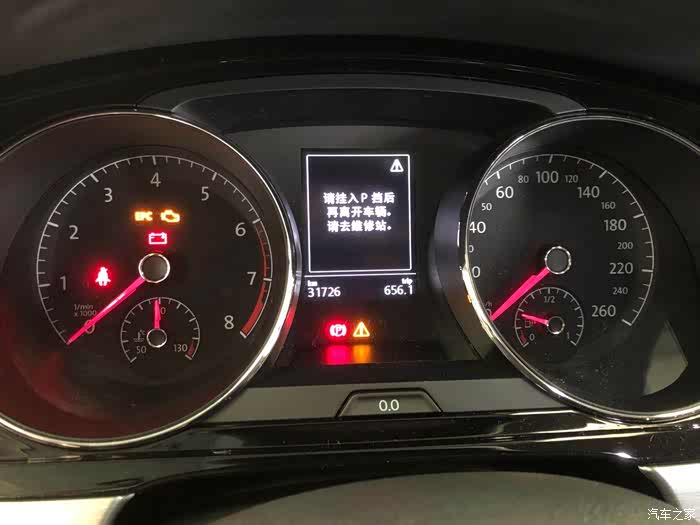

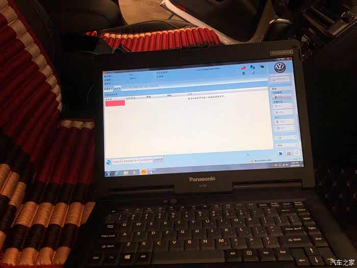

气囊游丝换好了,但是有故障码,需要连接电脑重新匹配。
师傅拿来电脑开始匹配
匹配完成,收工回家,到此气囊游丝就换好了,因为车还在质保期内,本次更换全部免费。
