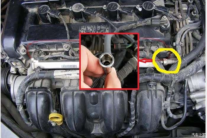

找到供油管,连接喷油嘴共轨的地方有个接头,往里按能动,拔就拔不出来,原来里面有4个弹片卡住,需要用专用工具或螺丝刀顶住才能拆下来;而我没有专用工具,担心拆坏漏油,就没有从这里下手。

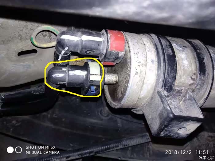

突然想到把汽滤那里油管拔掉会不会有油流出来,不试哪知道?上支架,钻车底,拔掉油管,果然有油出来,量很少,原来只是油管里的一点油,既然油箱里的油不会自动流出来,那就继续整吧...把油管头放到准备好的空桶中,接着找供油继电器;

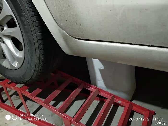

5KG的空桶刚好能立着放下

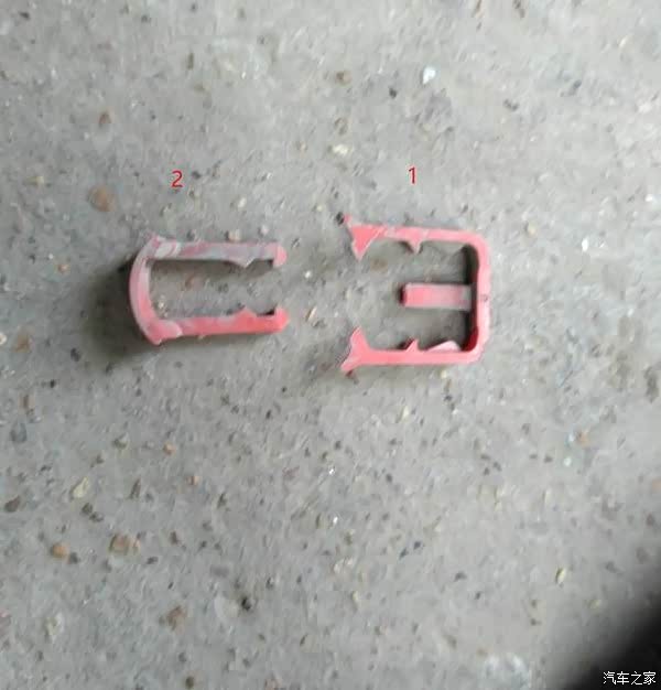

卡子别拆错了,容易断,拆的过程中要注意,我的都已经断了,应该是上次换汽滤时,修理厂给整断的
网上荡的图,颜色和我的不同,结构是一样的,先拆1后拆2

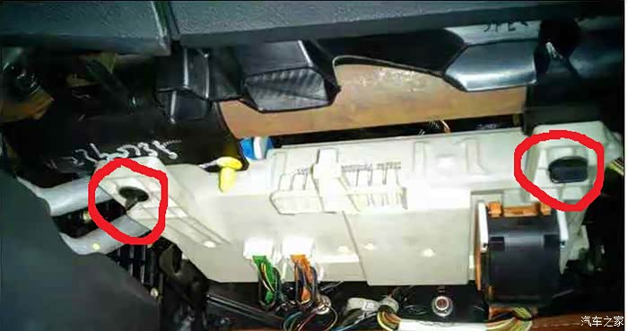

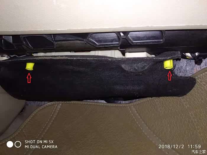

这款福克斯有两个控制盒,一个在电瓶旁边,一个在副司机侧拉手箱下面,供油继电器就在这里面;第一步需要拔掉两颗螺钉,然后拧掉两颗黑螺钉,控制器就弹出来了。
捏住两侧,一拔就掉
然后再拧下这两颗黑螺丝,控制盒就掉下来了
控制器可以拉出来,按照上图所示完成短接
