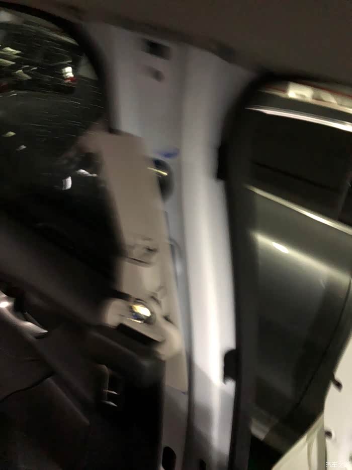

这回我把a柱,b柱,门板得饰板全部拆了,跑了一周。
左边几乎拆干净了

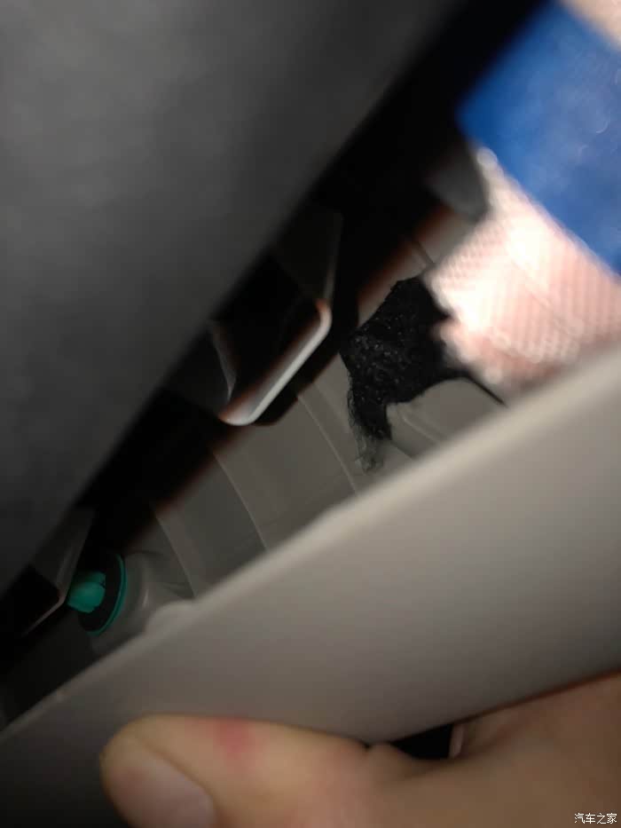

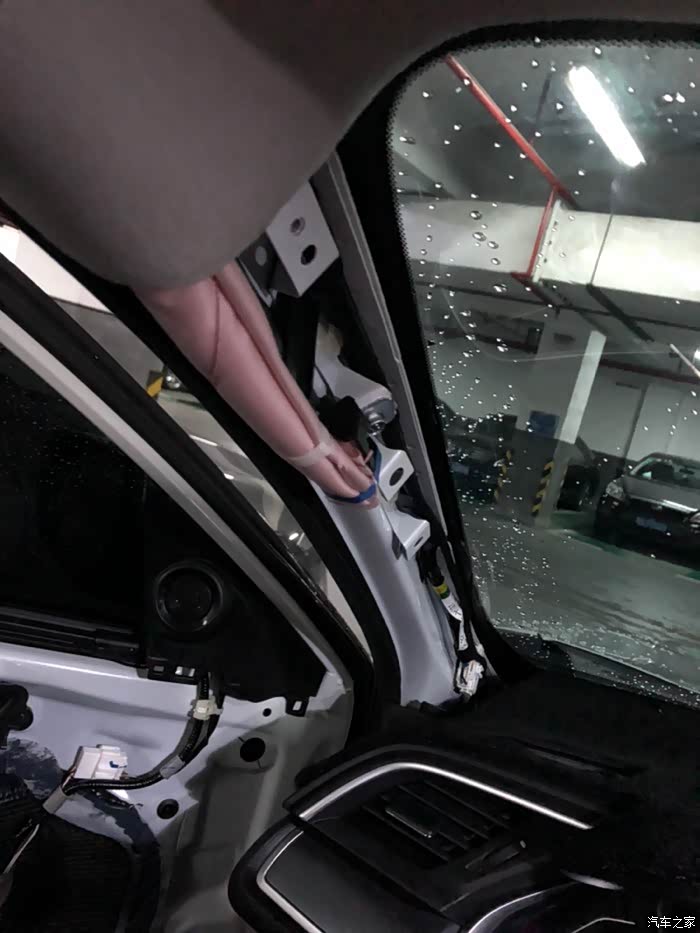

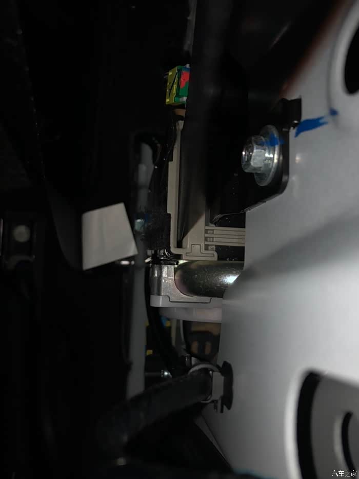

a柱主要是固定了行车记录仪的线,之前用绒布胶布缠过,但是固定好还是有效果的。
固定行车记录仪线

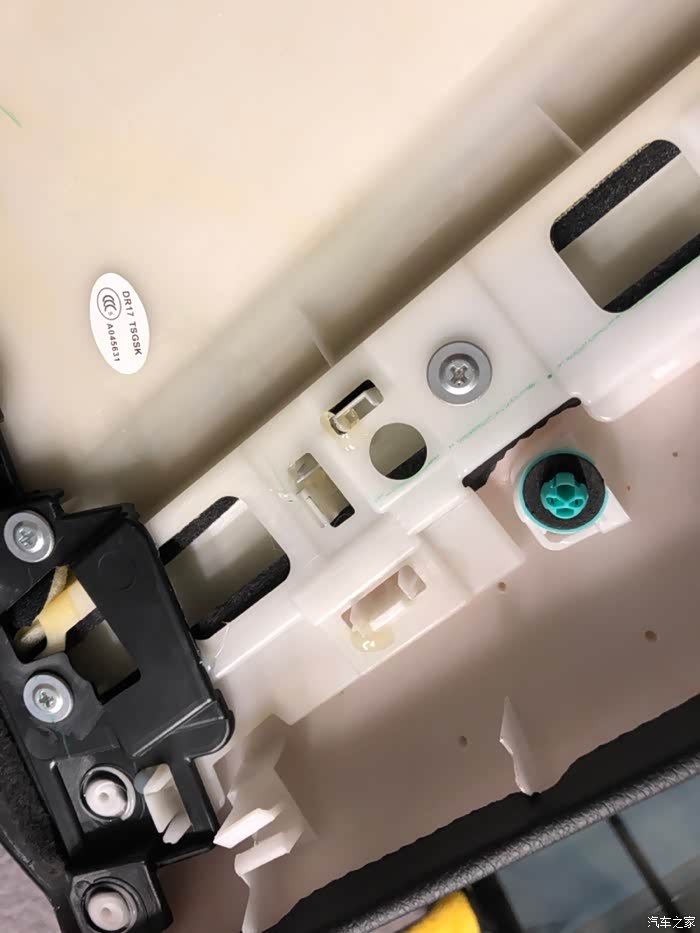

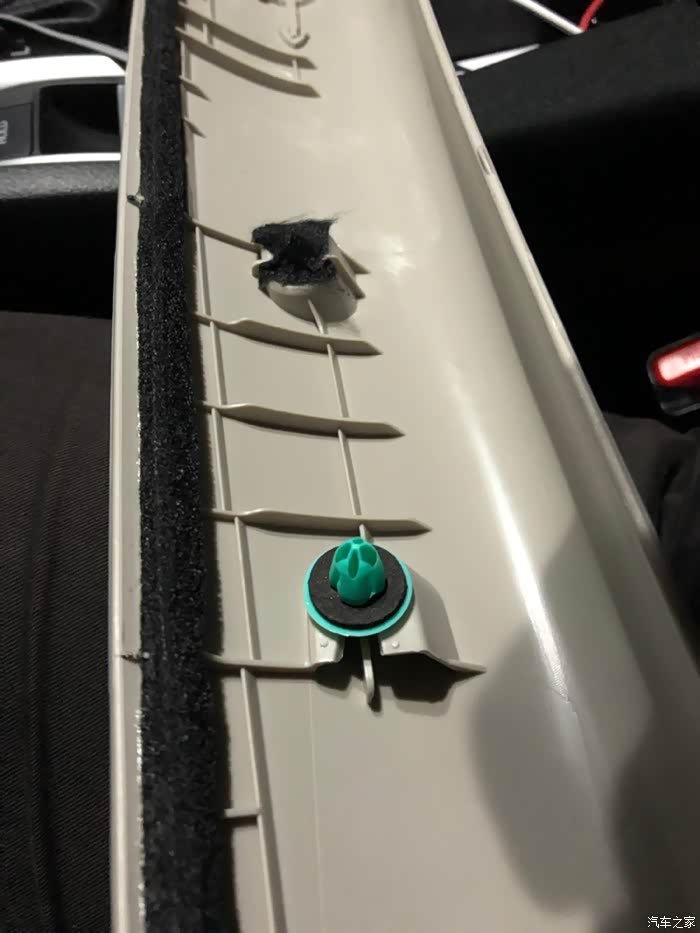

a柱上绿色卡扣用某宝带海绵的替换,优点是两个接触面都比原装紧凑。
另一个固定柱用绒布胶布包好。
另一个固定柱用绒布胶布包好。
带海绵的卡扣
装回

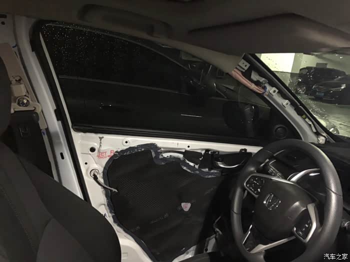

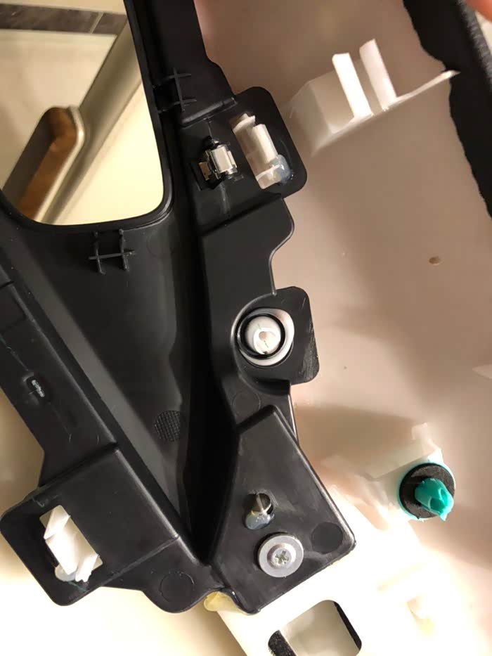

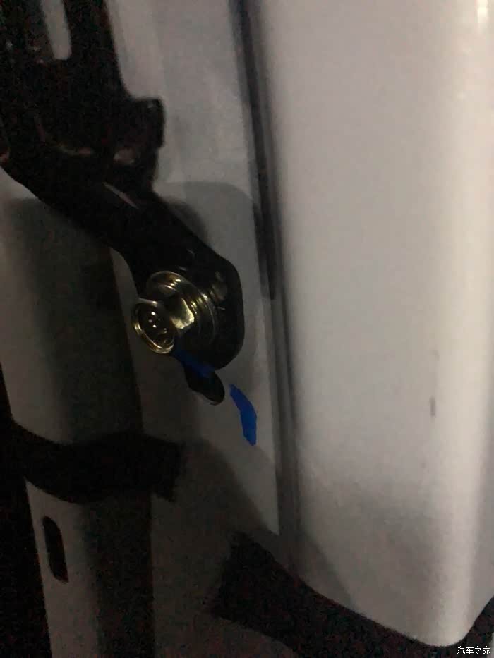

门板其实也是固定线束而已,有可能碰撞的地方用绒布胶布包好。
尤其是左边这个门开关的插座,一定包好,用手摆动异响明显。
还有这个螺丝底座,拿下来,绒布胶布包好塞回去。
门板的处理,全部换上新卡扣
热熔胶固定连接卡扣
然后原样装回,比原先卡扣紧很多。
还有就是调整门左下脚俩橡胶,逆时针往外拧一点点。

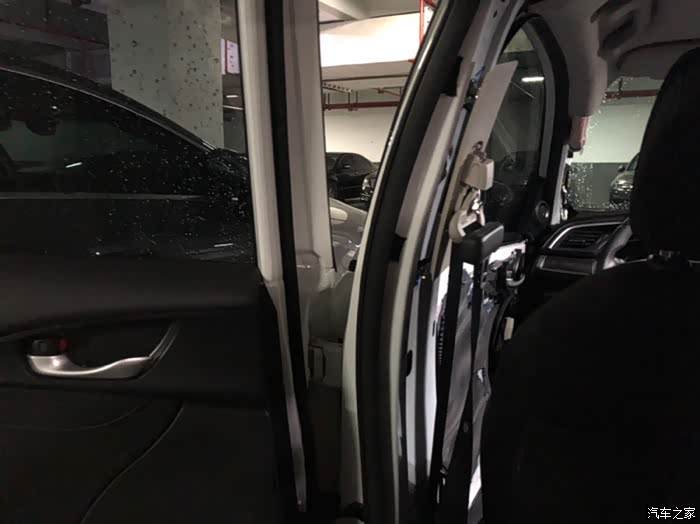

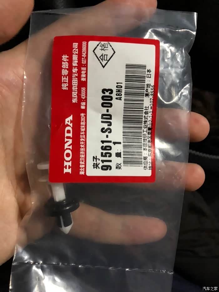

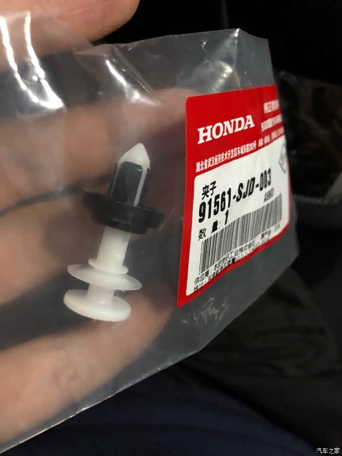

然后来到b柱。首先说拆卸,拔掉前后门胶条以后,垂直往副驾方向拉,然后水平往车头方向拔,b柱饰板就下来了。
不要怕坏,必须大力出奇迹,因为到了这一步你必须换卡扣的,在你拉扯的过程中,扣子变得很松了,垫再多胶布也没用,因为接触点在洞里,不在表面。
卡扣零件号,所有渠道几乎都20以内,进口件。卡扣是一次性的,钳子暴力拔出,不可能无损取的。如果有断掉掉进b柱也别怕。b柱封闭的,拆掉安全带下方固定螺丝,取下b柱下饰板,从安全带口子那儿取出即可。

最后装上b柱饰板,最重要的是在卡扣上贴上绒布胶布,中间要剪个洞,不然卡扣中间那部分出不来,扣不上。

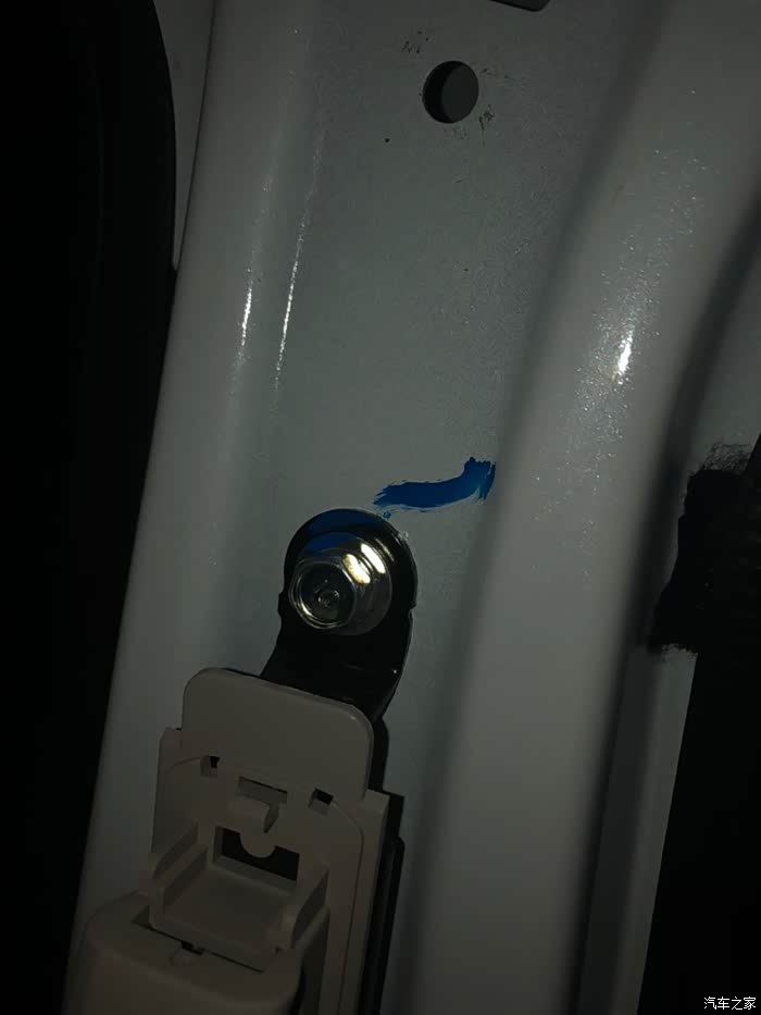

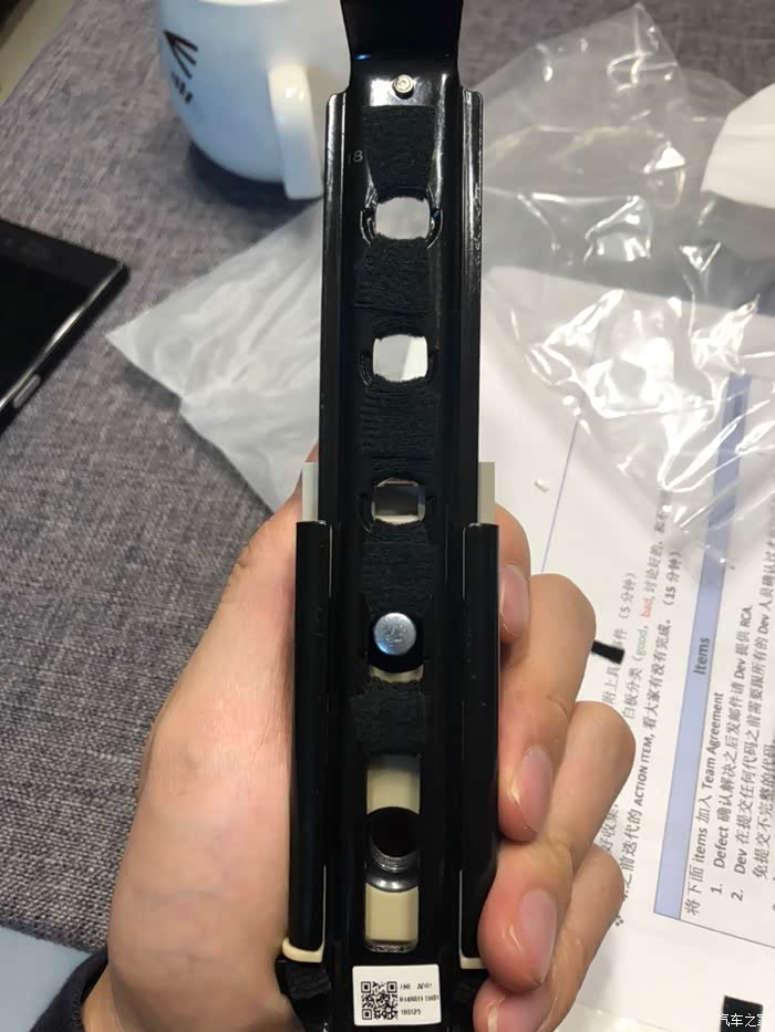

更新一下,最近发现是安全带上部固定座异响
拆下来做了处理,孔边缘粘毛绒胶布,滑轨抹油,感觉是我车上b柱类似塑料和金属共振的根本原因。
