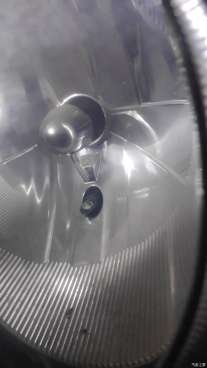

10款指南者原车卤素灯,蜡烛一样,所以就想换LED灯,可是原车没有透镜,装上LED灯不聚光

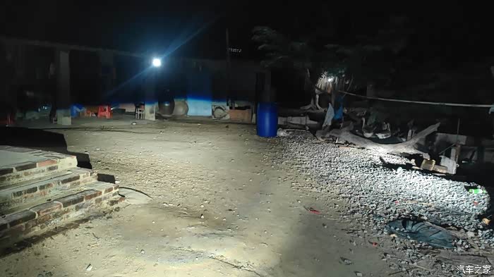

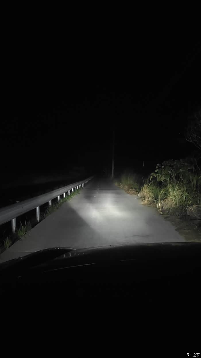

这是第一次换的LED灯,没透镜
近光
远光

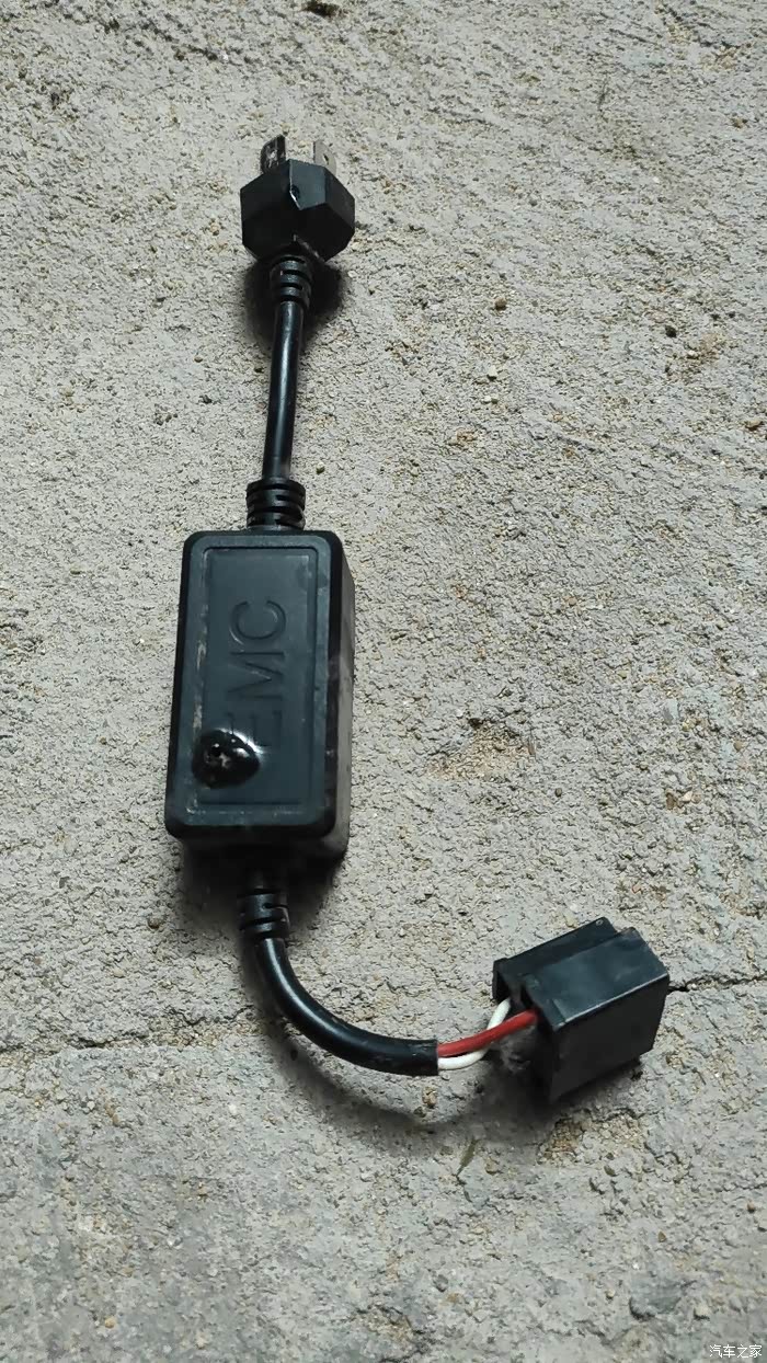

没有透镜的LED灯效果很不理想,而且第一次配的解码器也不好,偶尔还是会闪一下,有时还重启,上个星期看了一下,发现有个解码器已经烧了
解码器烧了了洞,危险啊

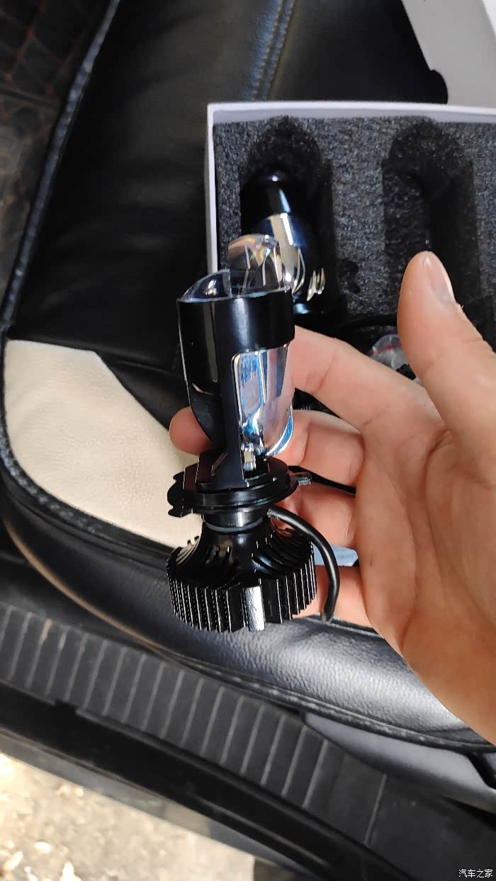

赶紧又上网找灯,发现现在有带小透镜的LED灯,
不过不送解码器,说这车需要专用的解码器,需要找厂家发
带透镜的LED灯

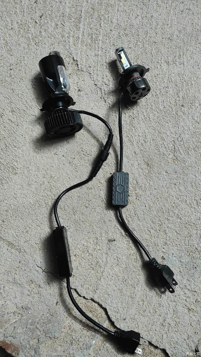

来个对比
解码器对比

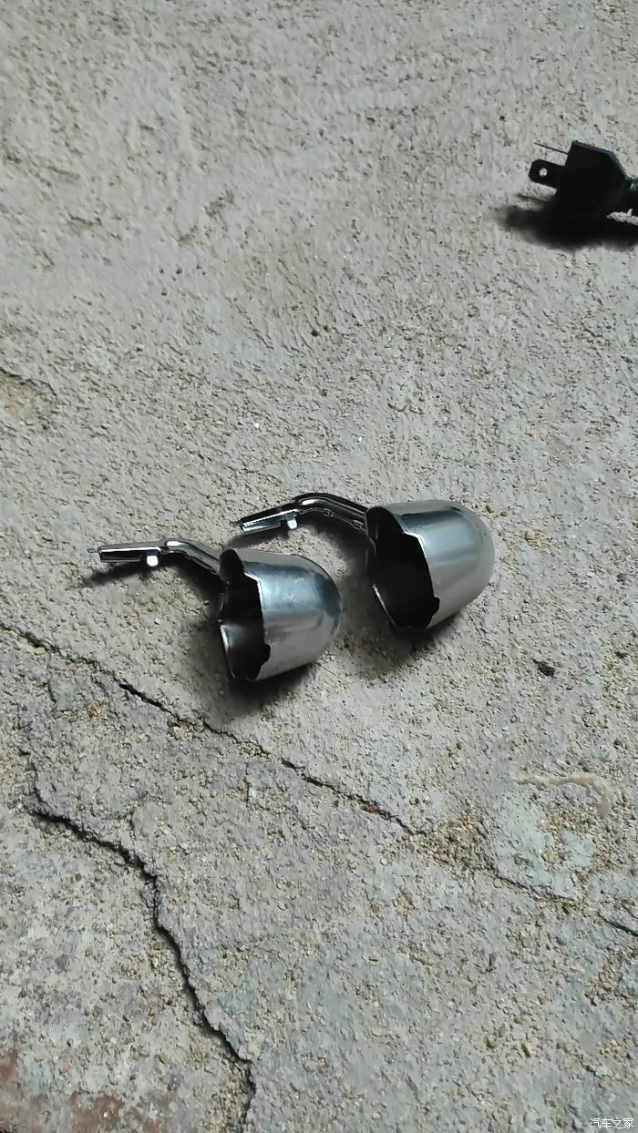

不过带透镜的需要把大灯遮光罩拆掉才能装,拆!
遮光罩
拆下来的遮光罩
拆遮光罩不用拆大灯,从灯孔就可以拿出来
遮光罩
拆掉遮光罩剩下的就简单了

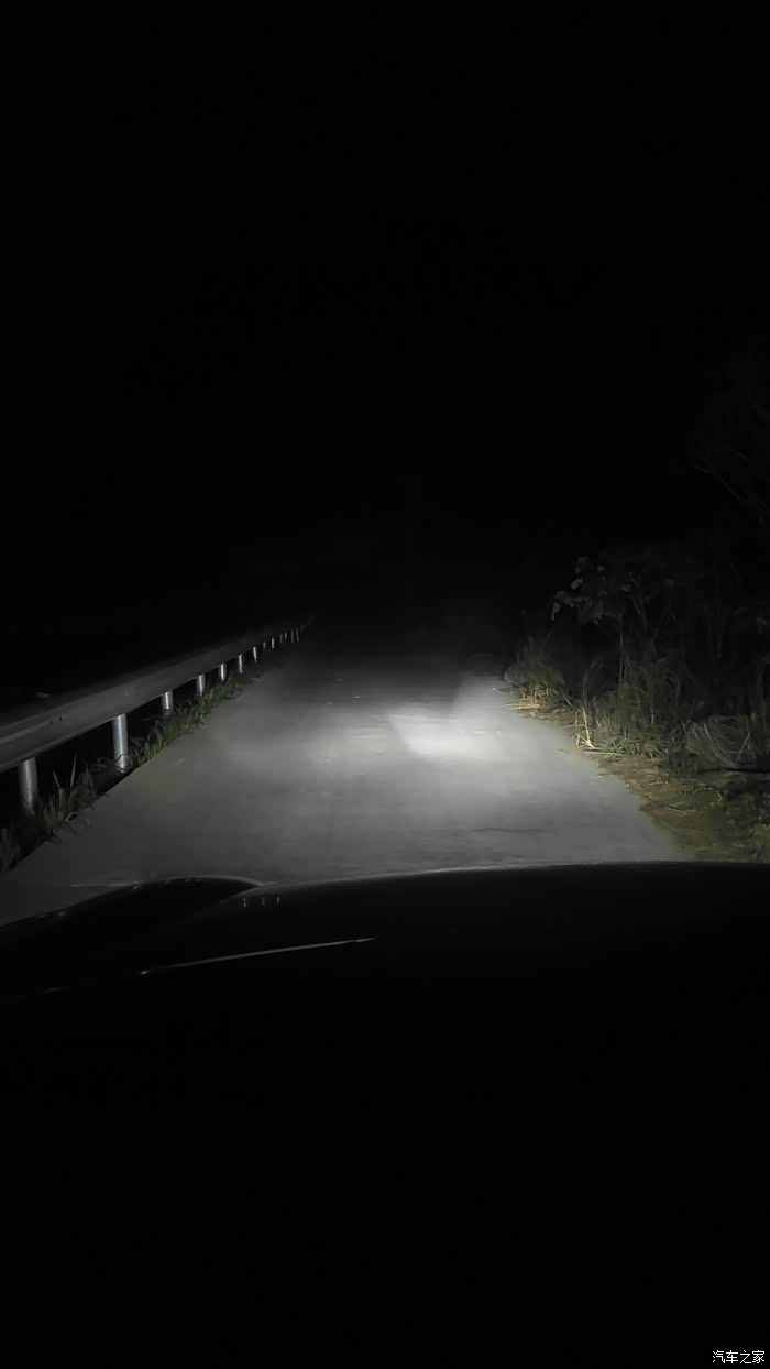

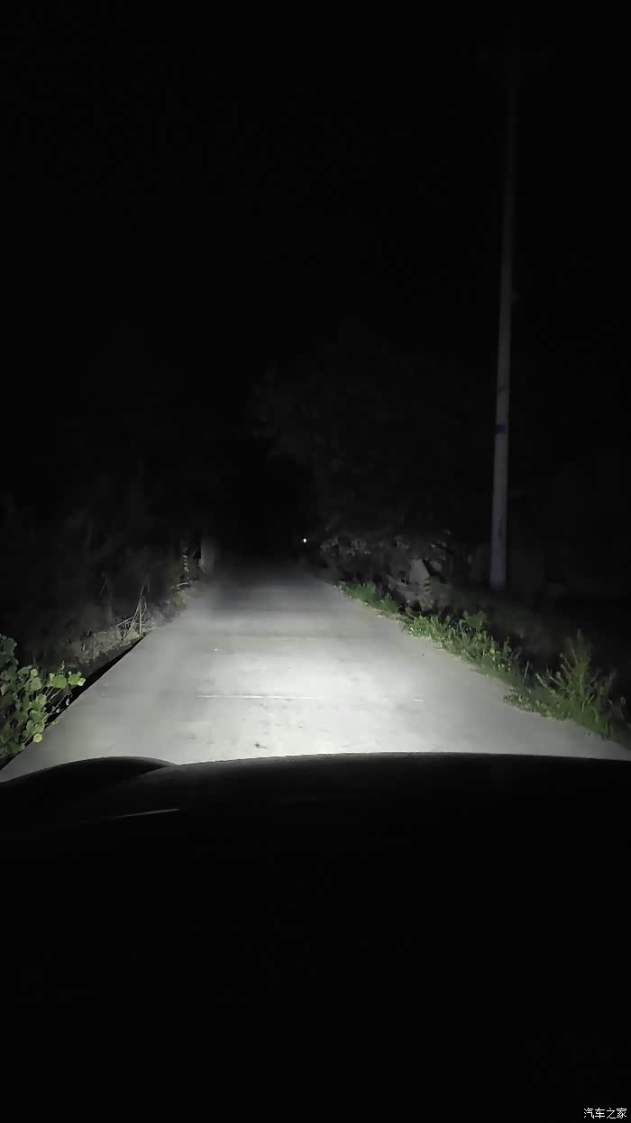

这是换好后的近光,有切线了,我调的比较高,所以切线不明显,调低点就很明显了

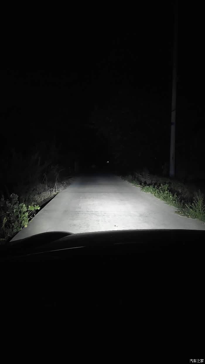

这是换好后的远光,虽然远光照的也不是很远,但是比原来好多了
左边是带透镜的,右边是原来不带透镜的,有透镜的切线明显
