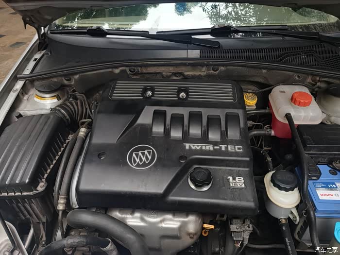

打开机盖检查下空调管线是否有泄漏的地方

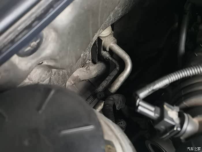

首先检查空调高压管,高压气嘴位于空气滤清器后方。
空调高压管偏细,高压气嘴外面全是油渍,漏点就在这个位置。

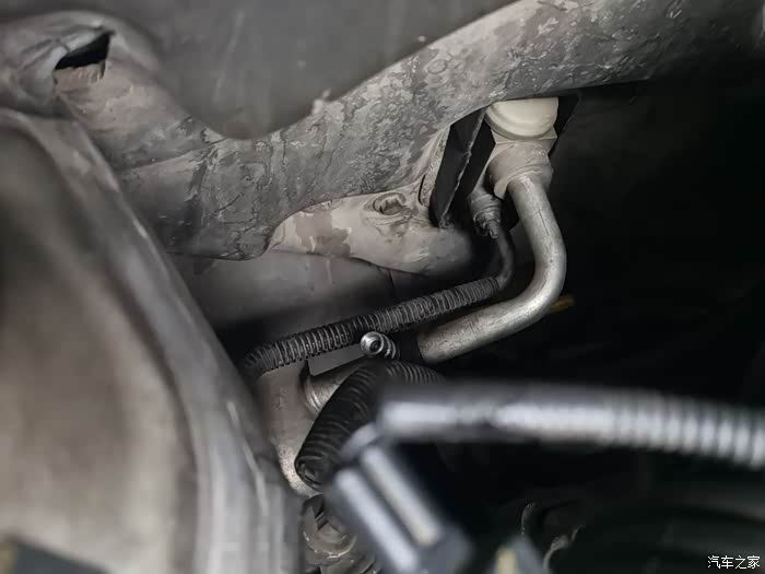

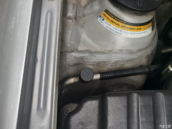

接着检查空调低压管,低压管略粗,低压气嘴位于发动机右后侧位置。
低压气嘴周围也是油渍,这两个气嘴类似咱们轮胎的气门芯,一旦橡胶密封圈老化,所不同的是轮胎漏气,这个则会导致冷媒泄漏,何况已经使用了十八年,建议十年以上车龄的老车尽早更换。

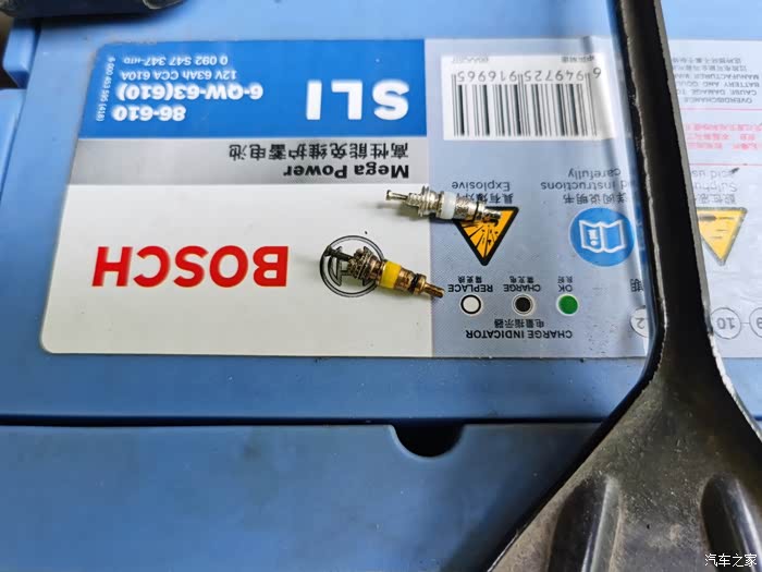

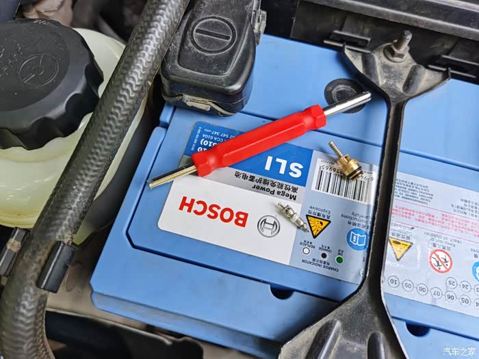

于是网购了高压和低压气嘴各一枚,两枚气嘴不到十元钱,还送了气嘴扳手一只。

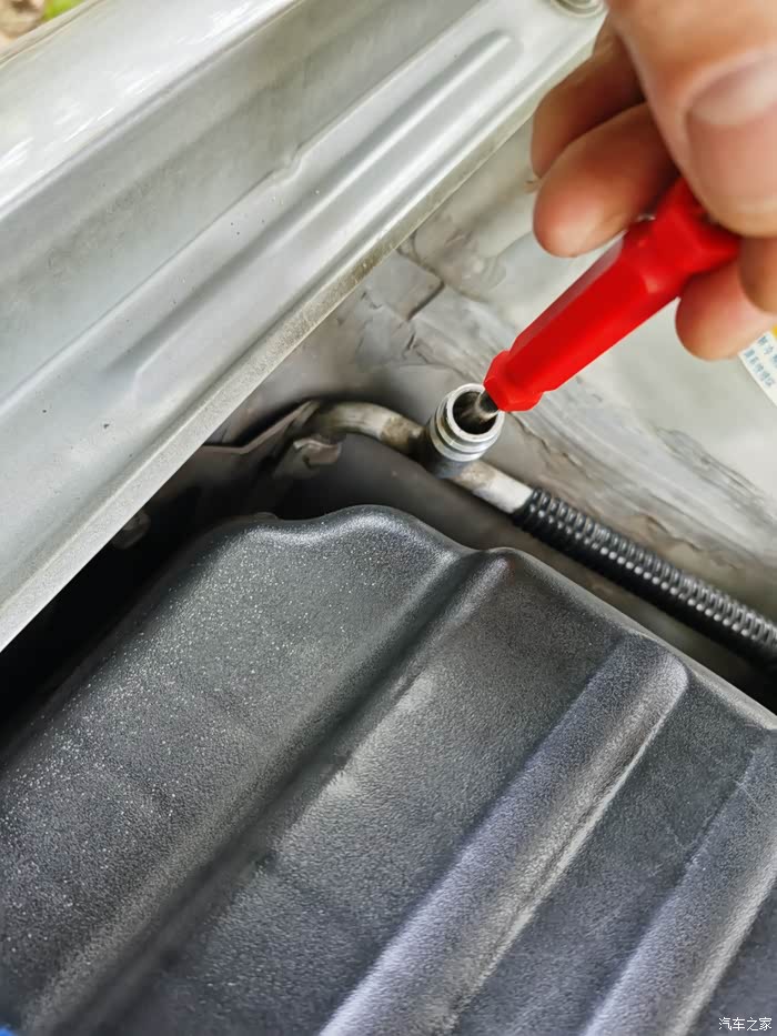

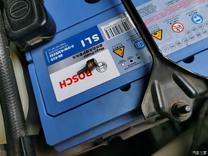

首先拆除低压气嘴,排出冷媒的时候要注意冻伤手指,好在管道内的冷媒已经所剩无几,一阵白烟过后就全没了。
下方黄色的低压气嘴橡胶密封圈老化,兢兢业业工作了十八年,今天光荣下岗。

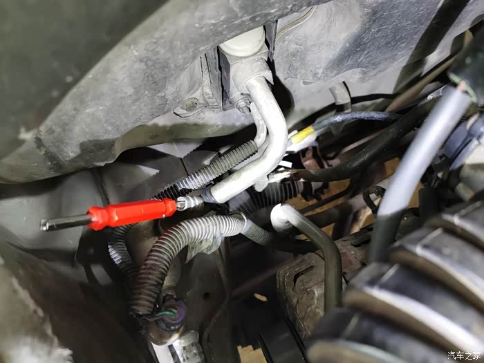

使用气嘴扳手安装全新低压气嘴

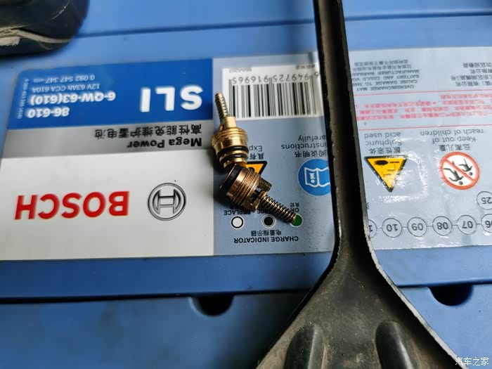

依次拆卸高压气嘴
凯越的老式高压气嘴密封圈为一道密封圈,这次购买的全新气嘴为两道密封圈,建议车友购买这种气嘴。

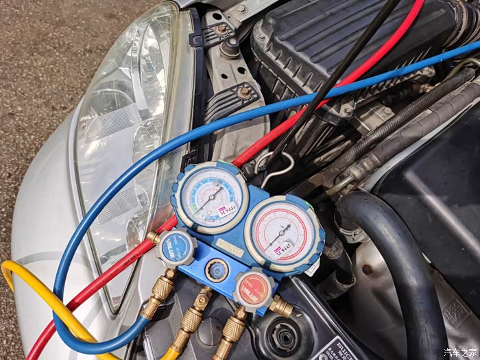

两只气嘴更换完毕,需要加装冷媒才可使用,否则会损坏压缩机。

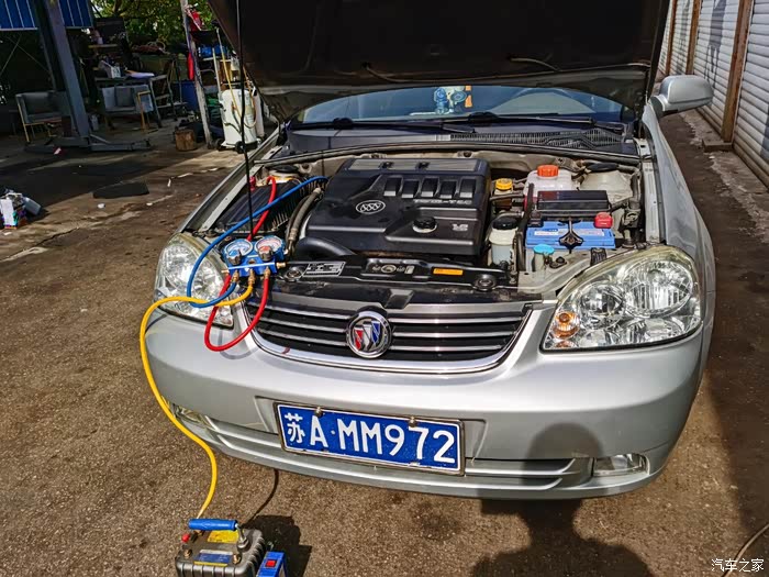

由于空调管线内已经进入了空气,必须先抽真空后才能加注冷媒。
加注冷媒后,空调终于可以正常工作了,打开除雾模式,风挡的雾气轻松去除,雨天路滑,祝大家安全驾行。
