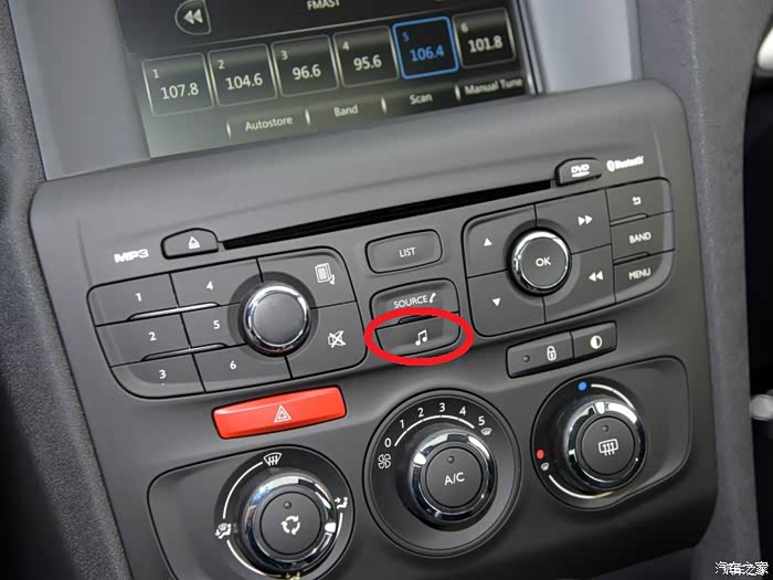

最近,有车友说自己小四在接听了蓝牙电话或运行了导航等一些情况下,没办法用多功能方向盘切换歌曲的问题。
本人我遇到过这种情况,当时就很郁闷这部车各方向都不错。为什么这个功能却没办法做好,后来经过试验,发现了解决这个无法切歌的问题的方法。
很简单,如果大家出现这种情况时,请按一下下图中控中间位置音乐标志键,即可以在多功能方向盘进行切歌操作了。
个人推测大屏在接听了蓝牙电话或运行了导航这些情况下,会保留在最后运行的功能的界面下,所以没办法直接用方向盘切换歌曲了。所以我们需要在中控台按一下音乐标志键,在不退出现正运行的功能的情况下切换到音乐模式,便可以继续用方向盘切换歌曲了。请有这个问题的车友试试吧。如果问题请大家继续探讨。
