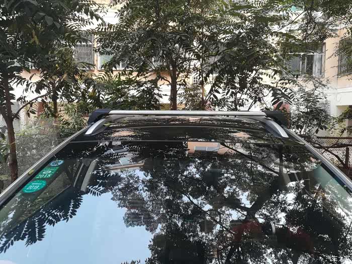

通过上网查询有一种三箱车专用的车顶行李架横杆,此横杆不需要纵向行李架就可以紧固在车顶,它是横穿车顶紧固在两边门框上面的,这样的布局,不使用原车行李架也不会给车顶的玻璃天幕有承重压力。

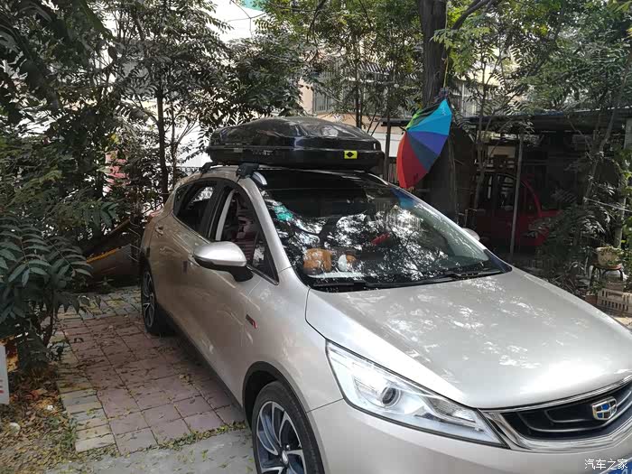

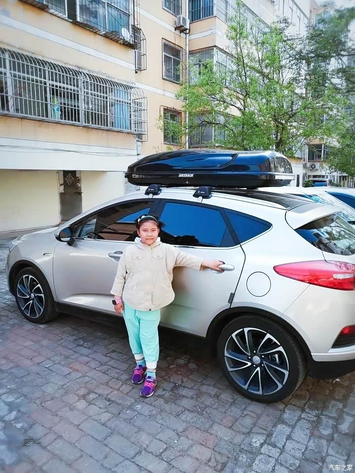

先来张外观图
漂亮+实用

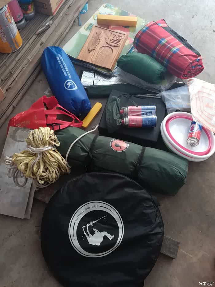

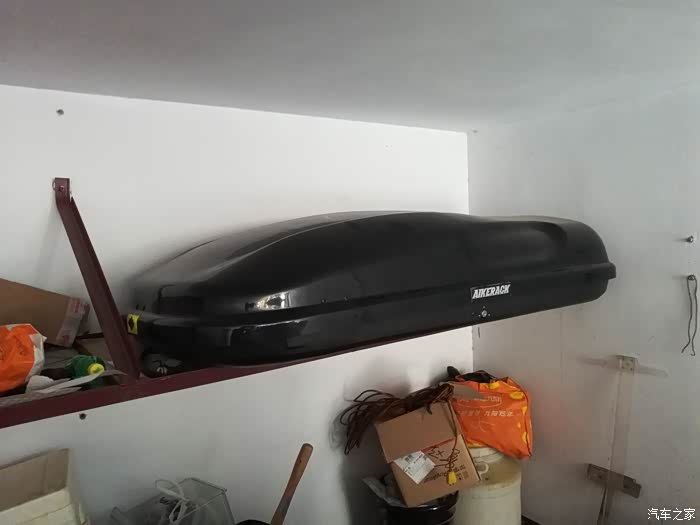

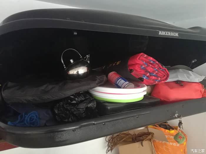

小金的大书包,450升的,平时不用就放车库里
是不是很能装,自驾露营的装备都在里面
为了演示装箱过程把里面的装备都折腾出来了

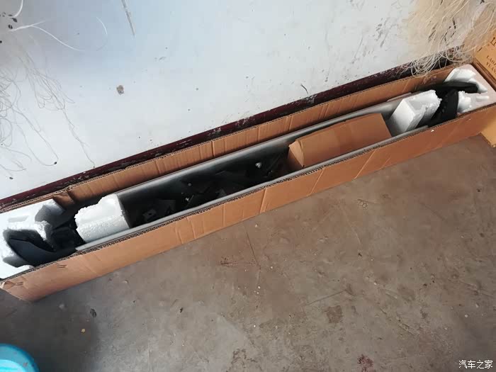

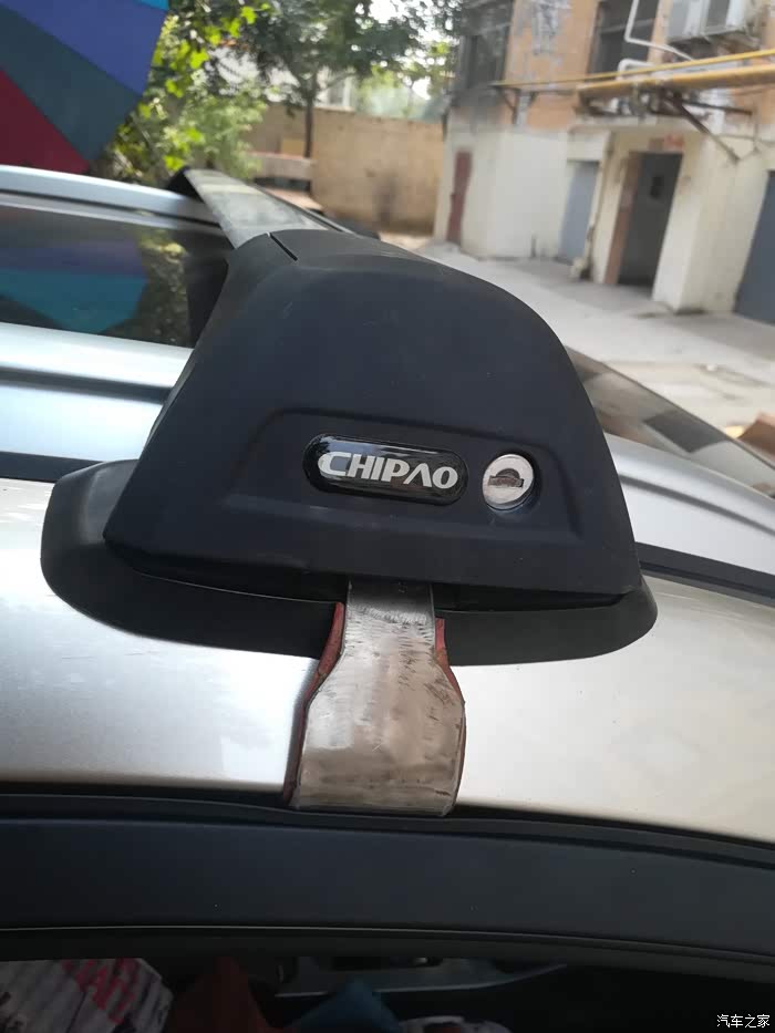

马云家买的横杆,平时也是在家放着

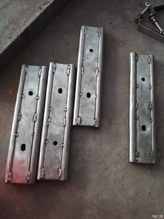

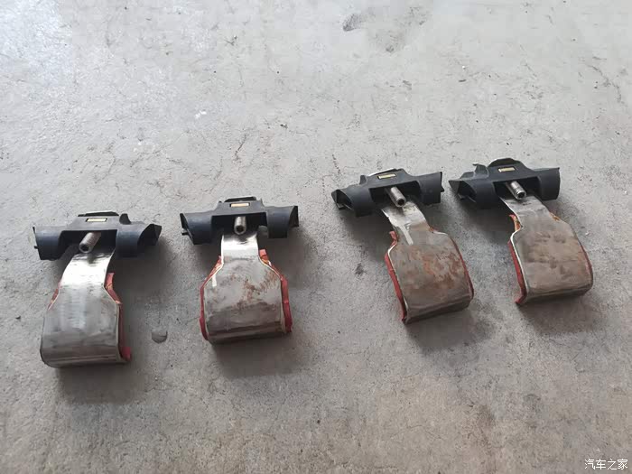

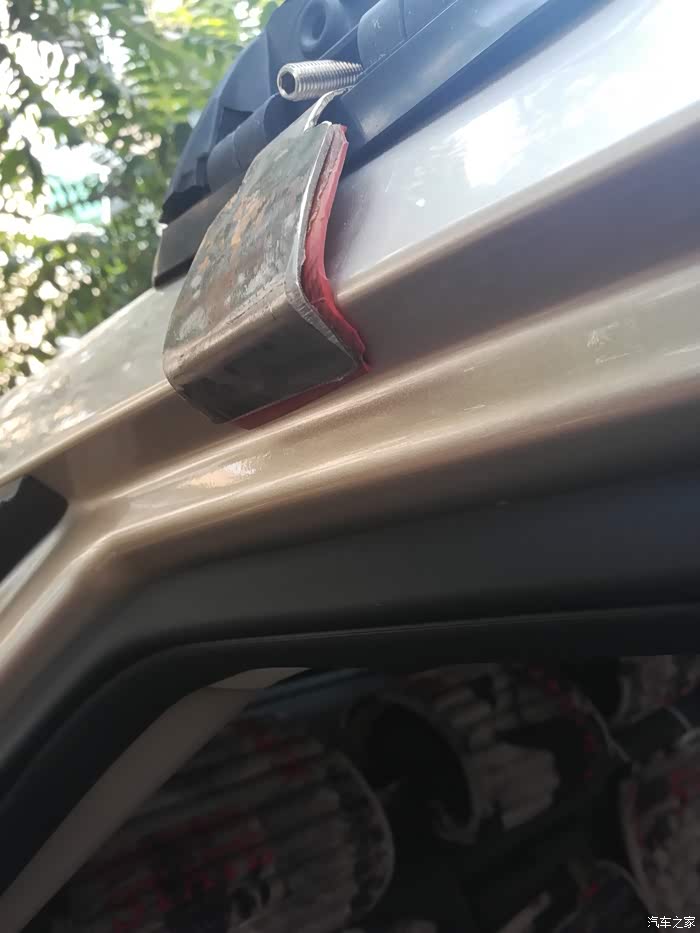

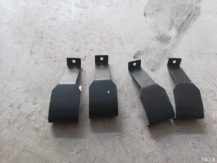

原商品横杆带的卡子,碳钢的,所以我又自己做了一套不锈钢的。
横杆的四个脚垫。
我自己做的,和车体接触的背面都有胶皮防护。

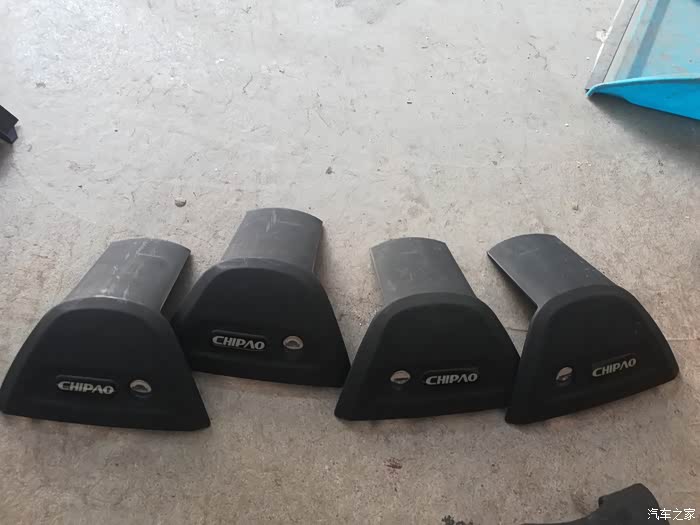

横杆两段的封闭罩,减少风噪也防盗。

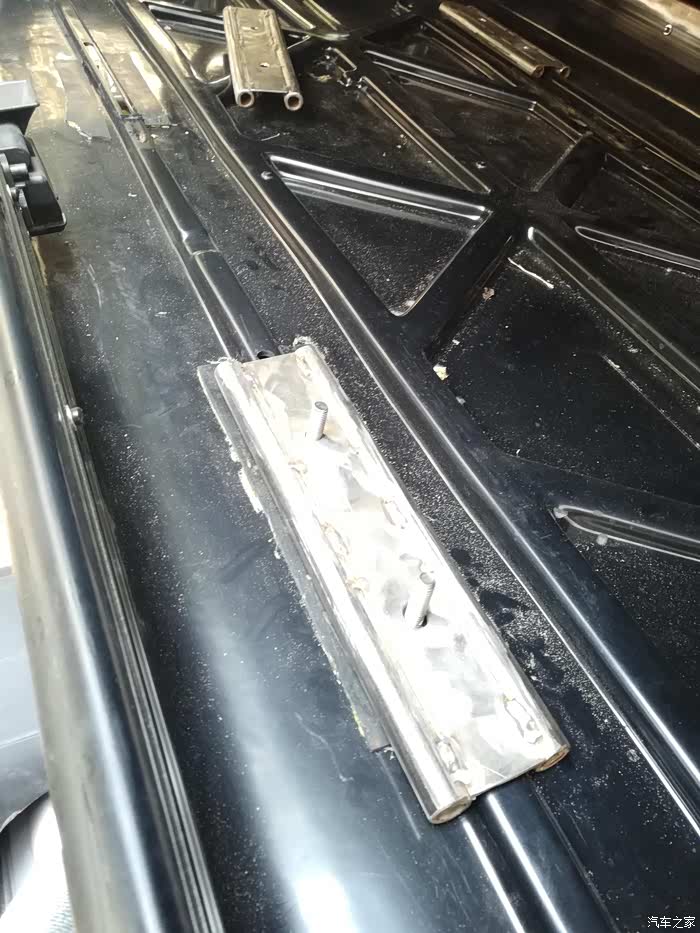

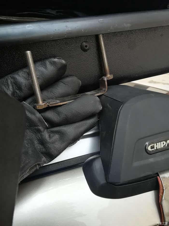

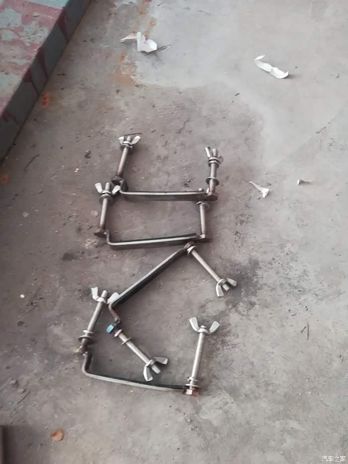

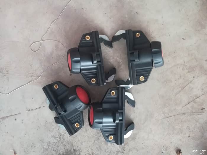

箱子带的快拆卡子,试了一下感觉不放心,我也没用,自己做了套的u型卡。

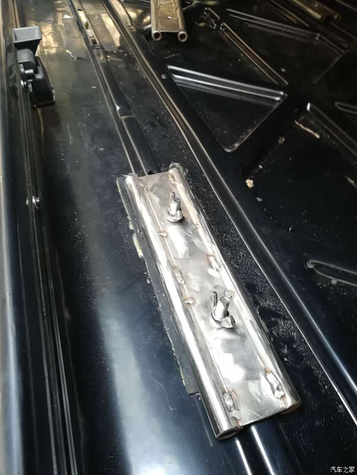

自己做的u型卡,羊角螺母的,拆卸方便。

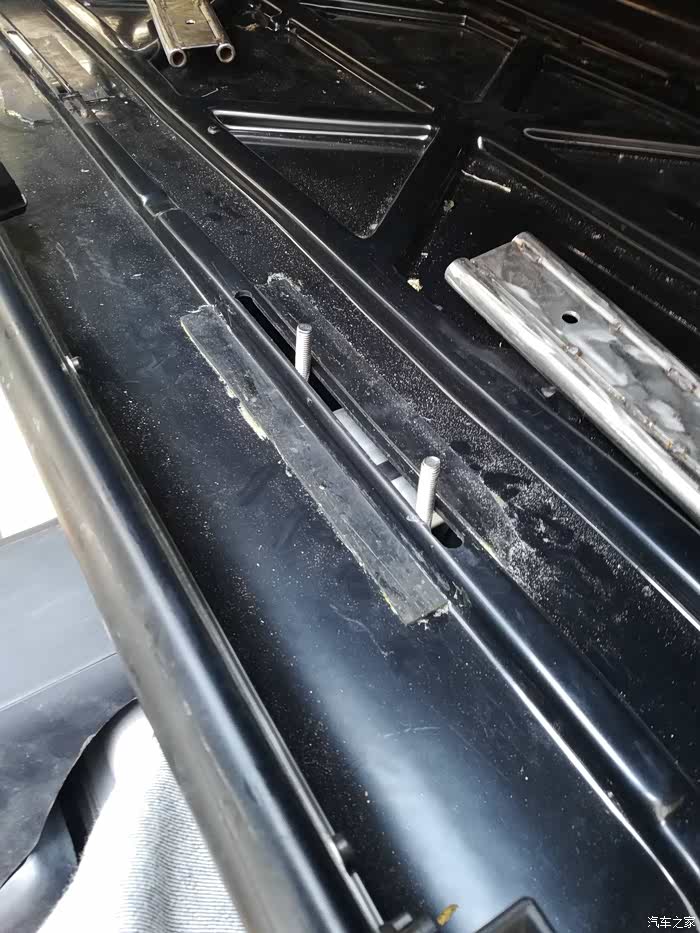

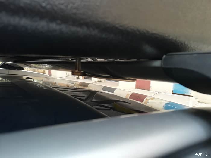

箱子内部大垫板,也许看到这有点迷糊了吧?我这也是自己做的,为的是加大紧固面积。

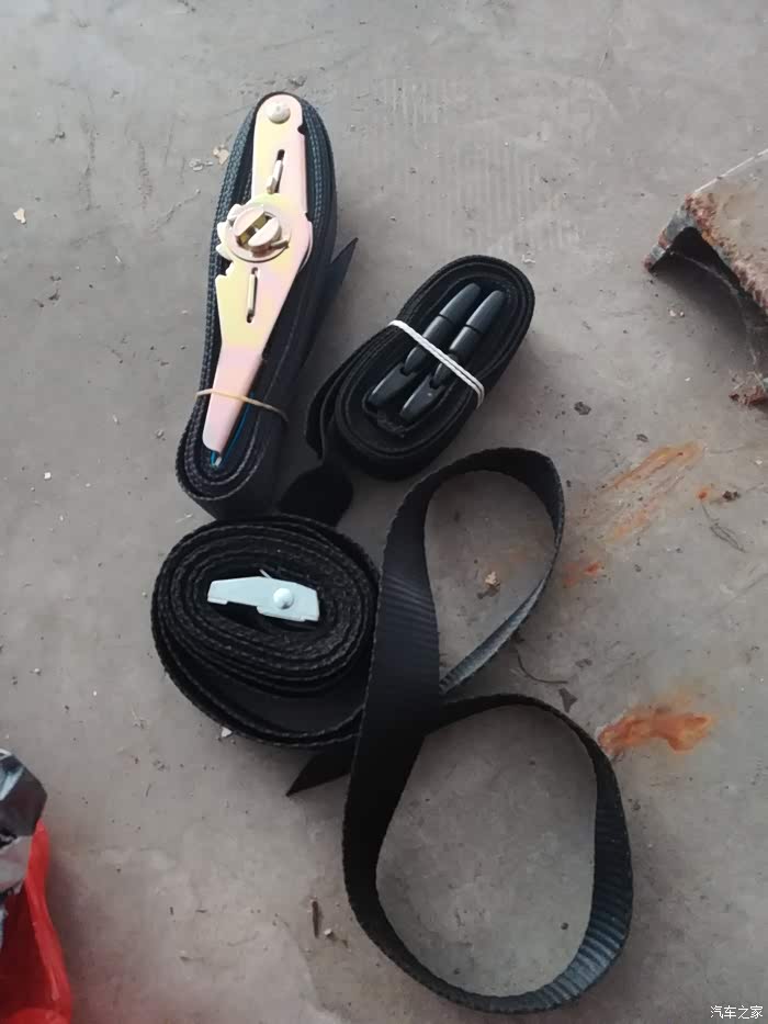

有车友问箱子里面的东西会不会乱跑,放心,这有各种捆扎带。

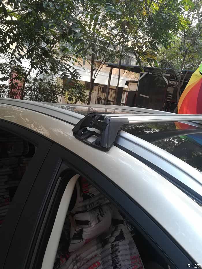

把横杆放到合适的位置,准备放脚垫,作用是防止伤车漆。
这是垫脚垫的步骤。
垫好脚垫,放拉伸锚点。
两边对称后用板子紧固。
看到卡子卡到哪里了吧。

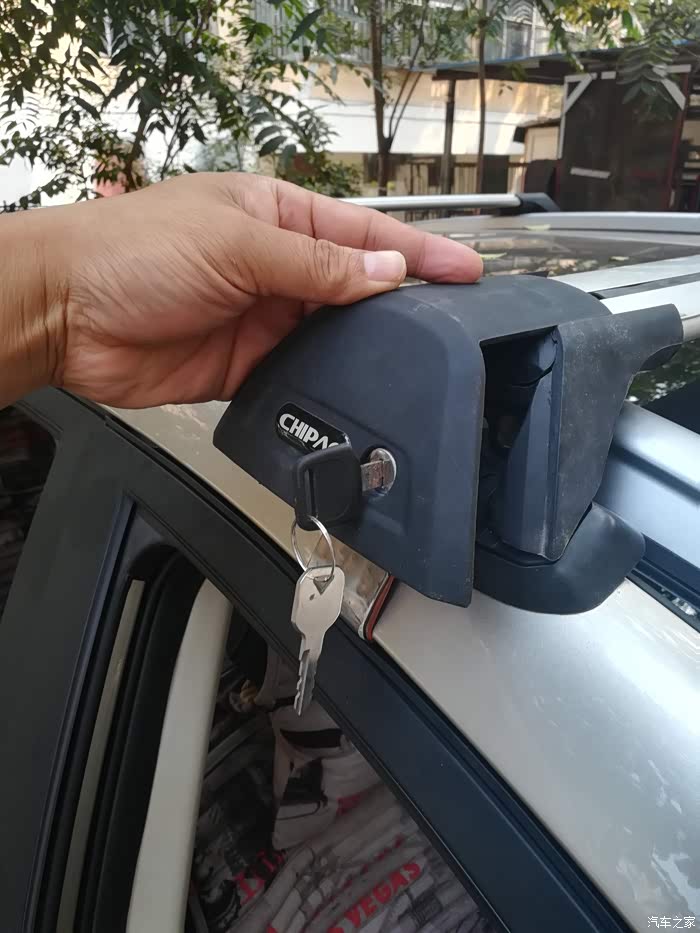

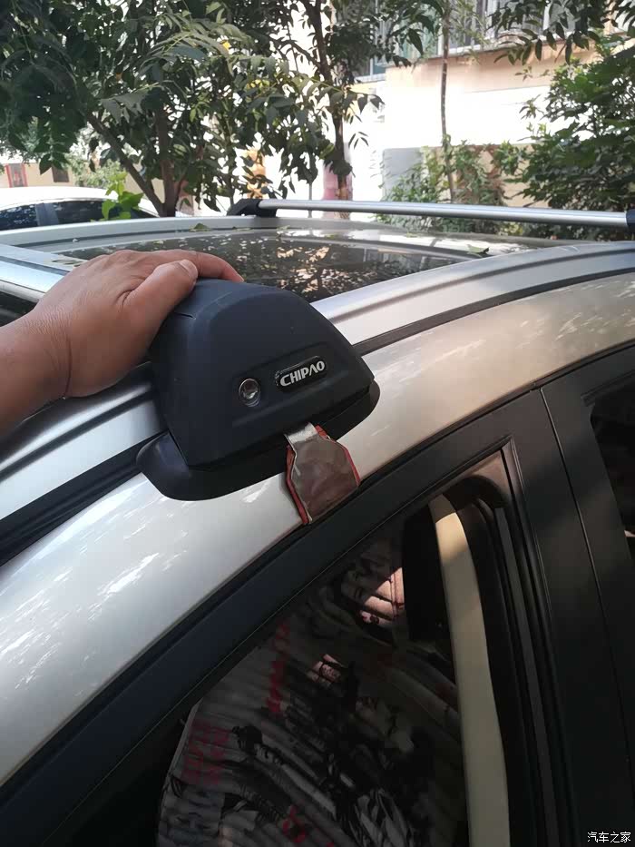

插封堵,可以锁上。
用手试试,很结实的。

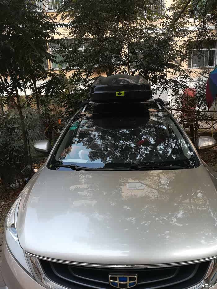

效果图
抬上箱子调试一下
紧固箱子的步骤
大垫板的放大图,起很大作用,加大紧固面积

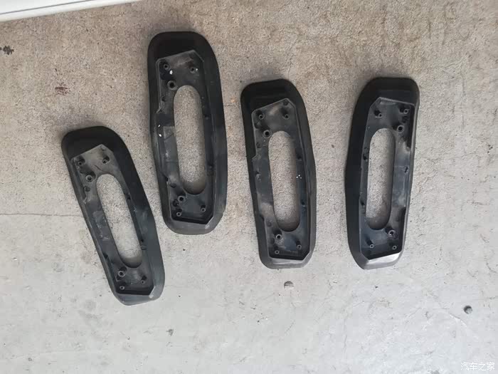

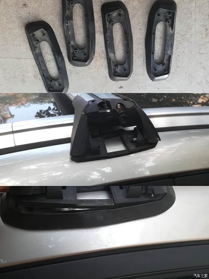

最后借用网络图片,这是原厂行李架的拆下来后的图片
铁板粘在天幕上的
