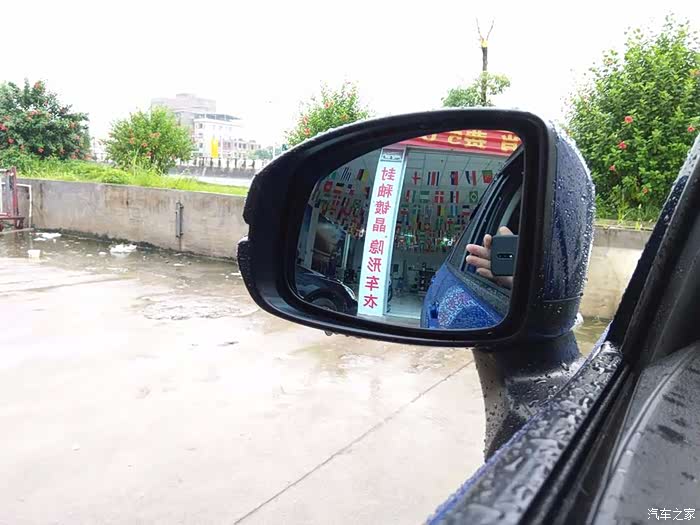

由于现在是广东的雨季天气,经历了几次下雨天后视镜模糊不清,不敢变道的经历,关注后视镜加热这个功能很久了,咨询了很多车友,都觉得效果还不错,下决心一定要整一个电加热后视镜,为了出行的安全,就自己动手安装后视镜加热蓝镜。

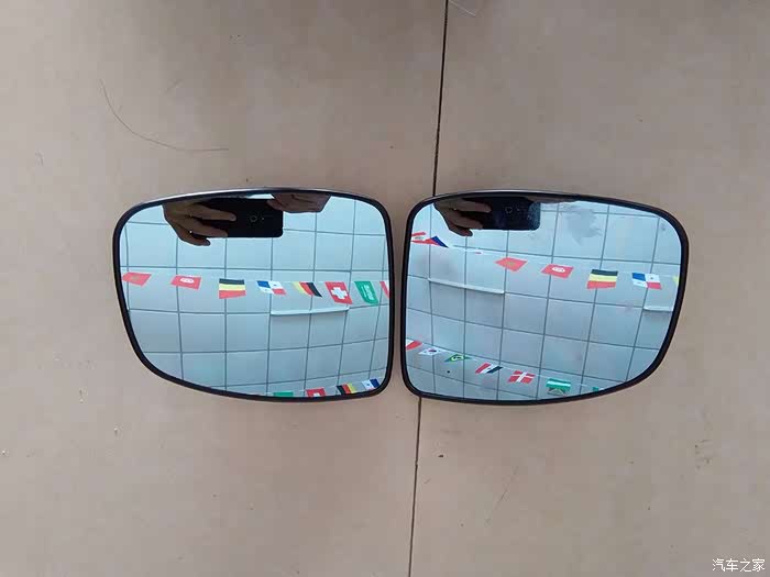

加热蓝镜,还挺清晰的,质量不错

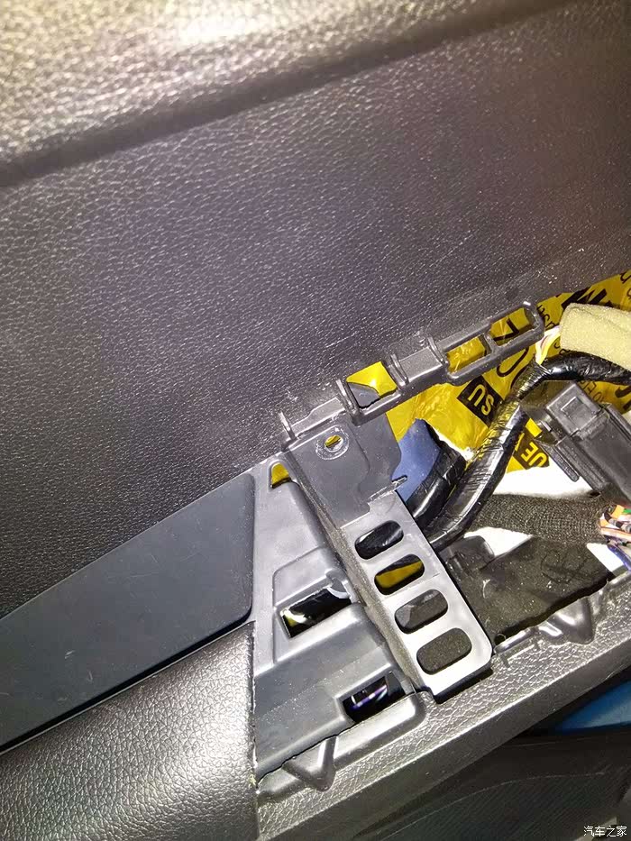

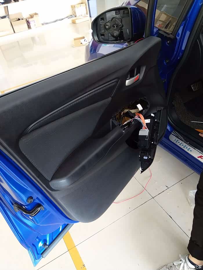

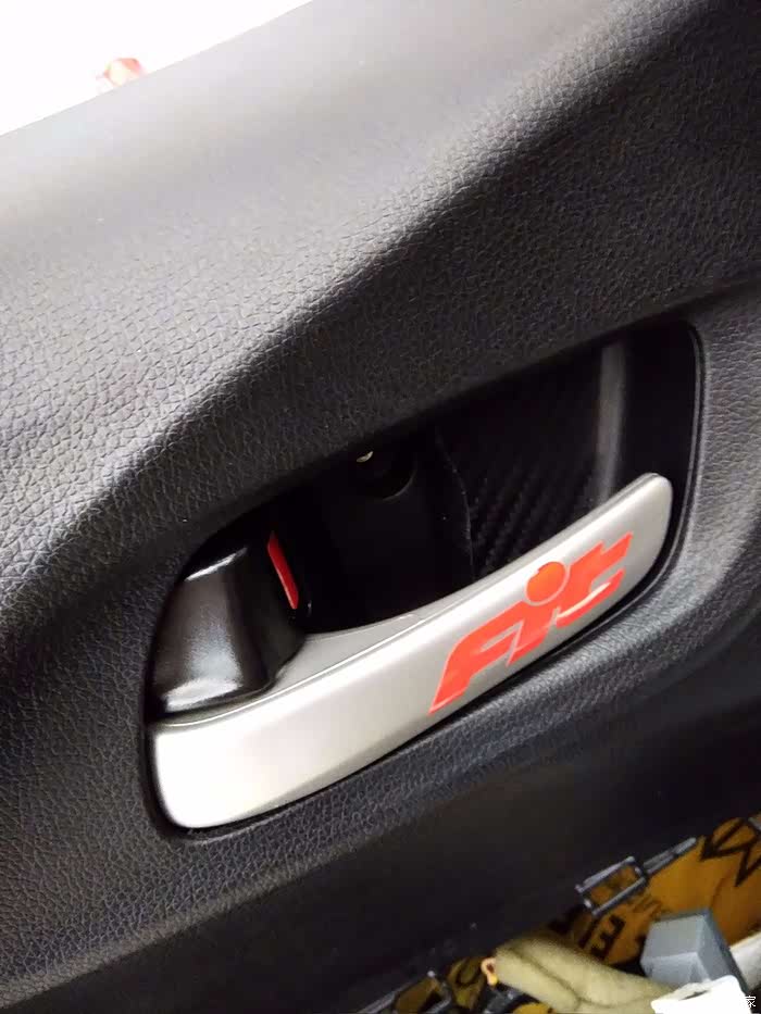

动工前面板,先卸这个开关的螺丝
原车后视镜镜片,直接暴力拆卸,面板开始拆除,先把手动把手的门窗开关拔下来,然后直接把三角板扣下来!用力就可以!别怕扣坏!
门板螺丝卸掉
板拿下来之后,把后视镜线内的插头拔下来

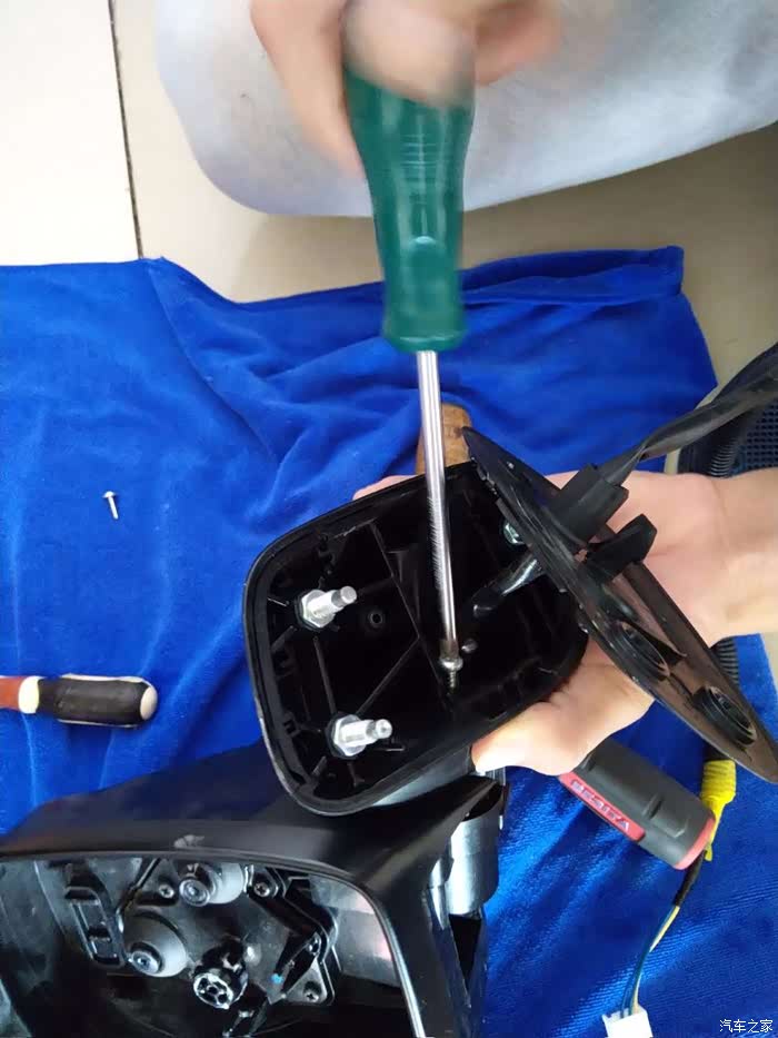

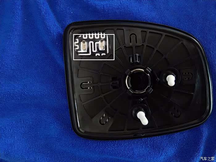

把镜片掰下来,掰之前,先用扁口螺丝刀撬开镜片后面的抓扣!
四个卡扣位,用螺丝刀压一下卡扣位,手用力拌开

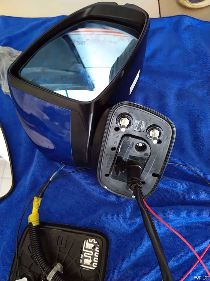

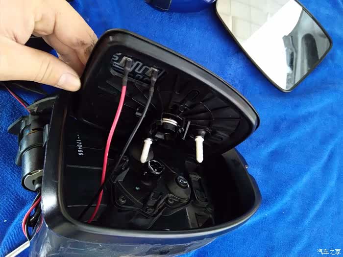

蓝镜正负极

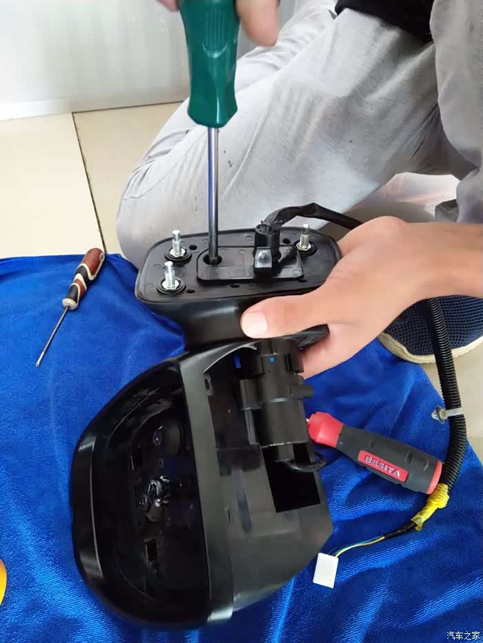

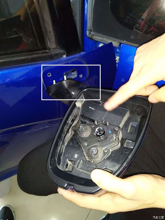

卸下底座

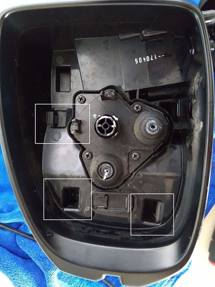

卸下上部的一颗螺丝,再把三个原安装螺丝拆下来,然后把反光镜外壳与底座的三个螺栓松开,才能穿线

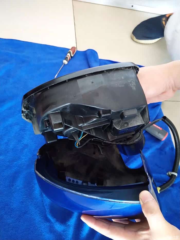

底座与外壳完全分开

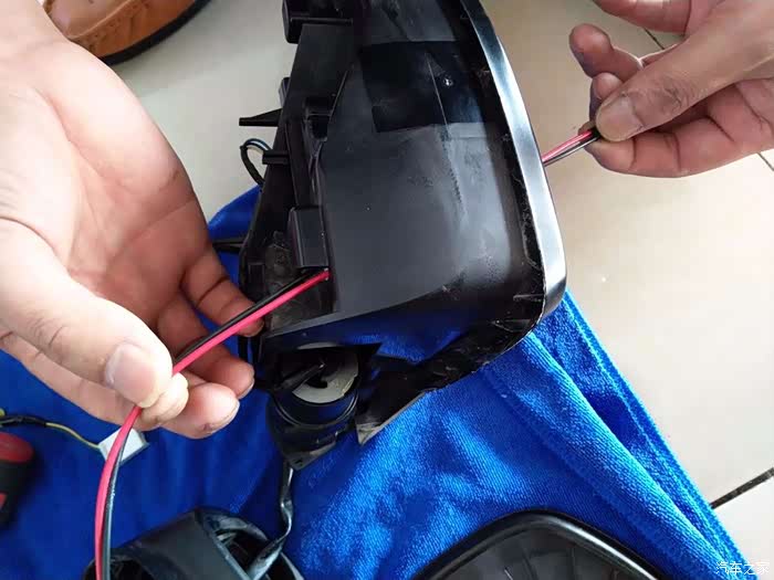

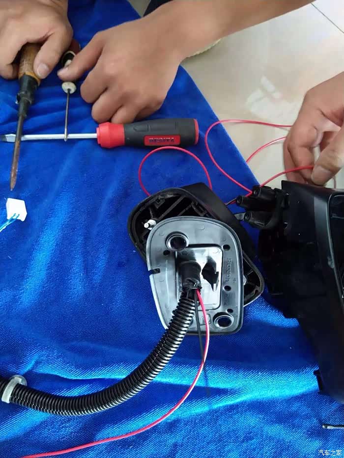

穿线之前最坑爹的来了,正负极的出点线
穿线是最难的,需要找一个细一点,硬的铁条顺着箭头指的位置插进去
穿好线后的蓝镜

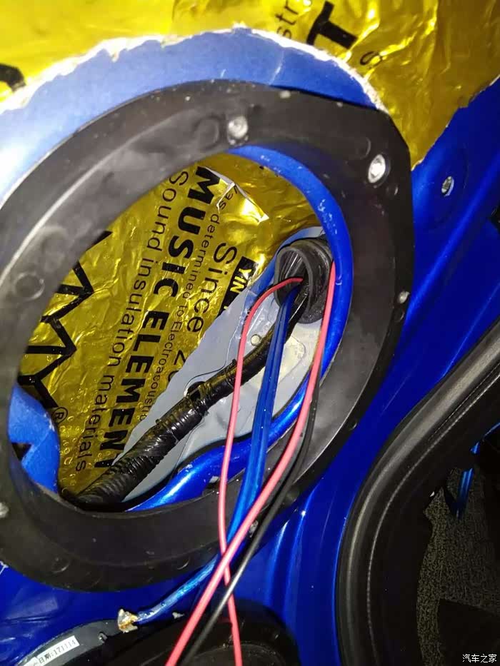

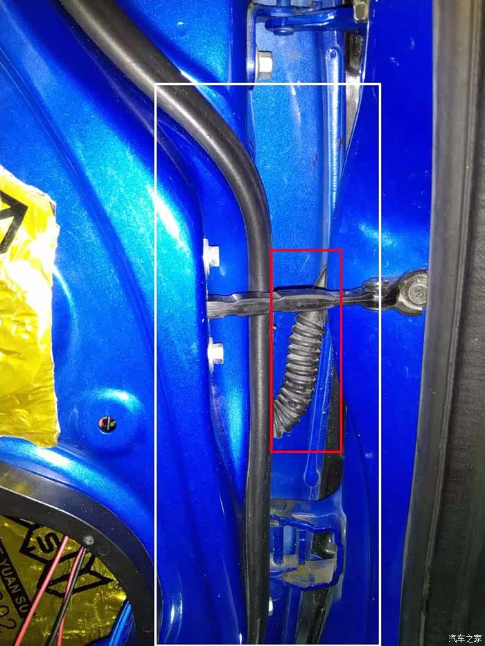

红黑电线慢慢的穿过,穿线之前先把喇叭卸下来!从喇叭后口的位置才能穿钢丝!用卸下来的手动调节的钢丝穿过胶皮管,一根一根的把线拔过去,把钢丝穿过胶管后,切记拔过去一条线后
穿线是最难的活,把车门与车体之间的走线胶皮管的两端一定拿下来,上端的拔出来,下端的按进去!我们的线是从这条胶管走到车体内的

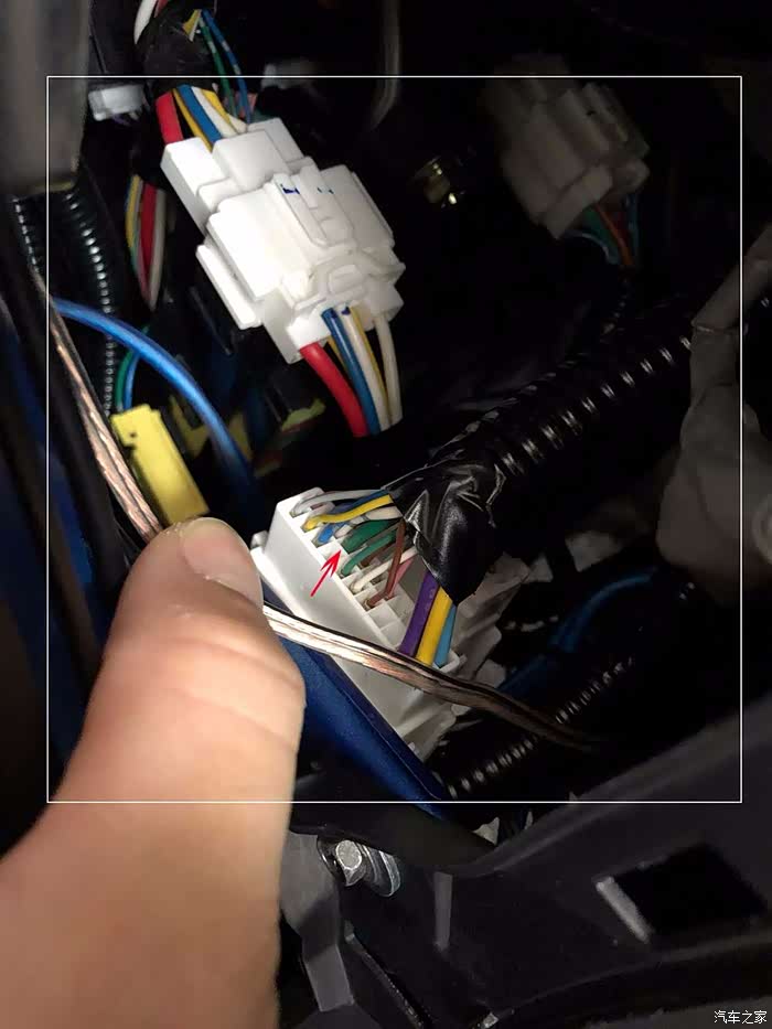

红色线正极接,绿色线是加热线

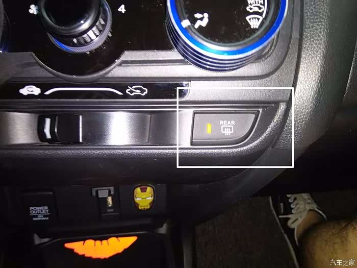

用原车按键来控制开关,加热

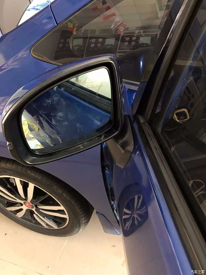

搞定,装上镜子,左边

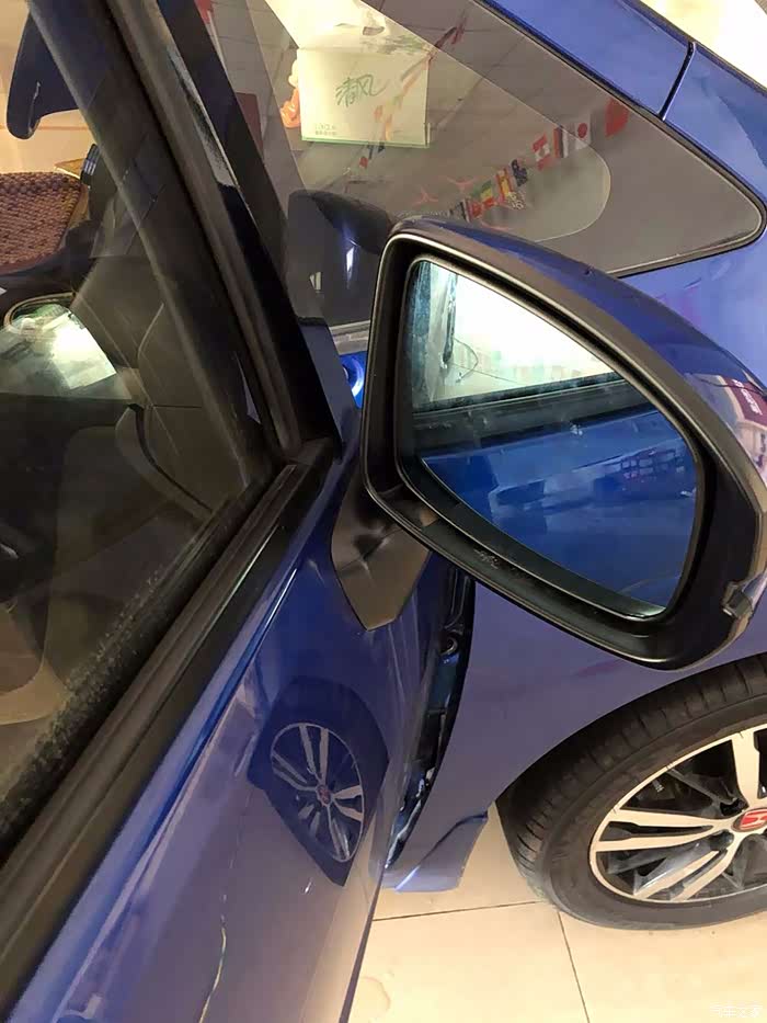

右边蓝光镜

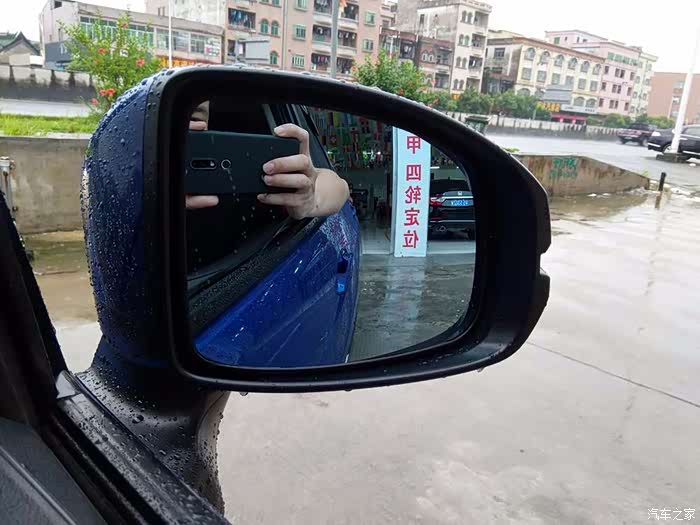

整体的效果,还不错,这些天一直都是雨天,出门就有小雨
右后视镜效果图
