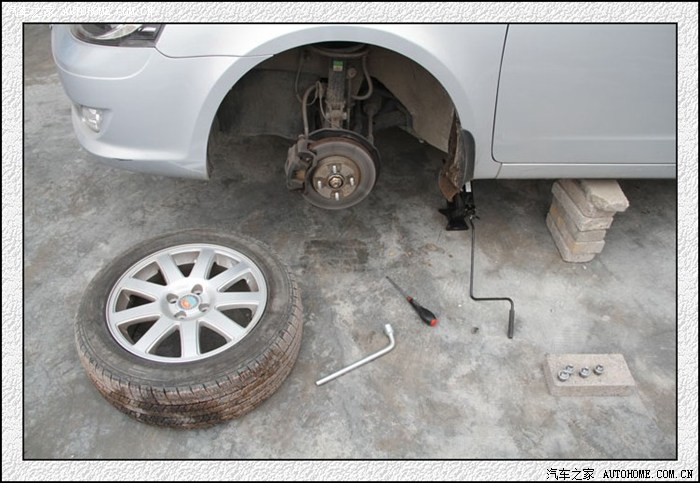

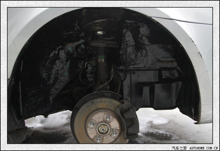

首先将左前轮卸掉,看见咱们小英配的千斤顶了吗?很好用的哦以防万一,我垫了几块砖,右下角的砖上放着卸掉的四个螺丝,左下角是咱小英的一只大脚。。。
近一点儿,再看看螺丝。。。

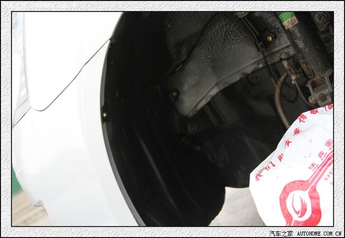

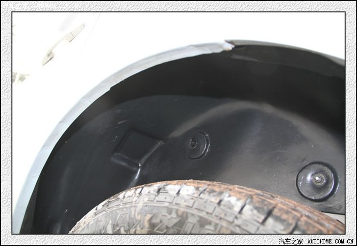

在开始拆塑料轮弧罩的时候发现了问题,咱的小英用的固定螺丝都不是真螺丝,用螺丝刀拧不掉,拧掉了也不太好安上。。。。我发愁了。
拆掉一个让大伙看看,真是一夫当官,万夫莫开啊
没办法,临时决定不拆塑料罩了,虽然效果不太好,但我有备而来。。。

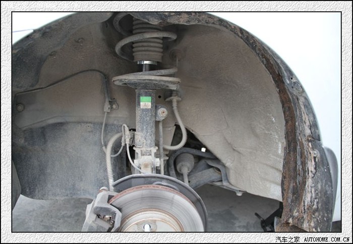

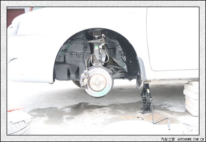

看一下全貌,真是够脏啊。。。

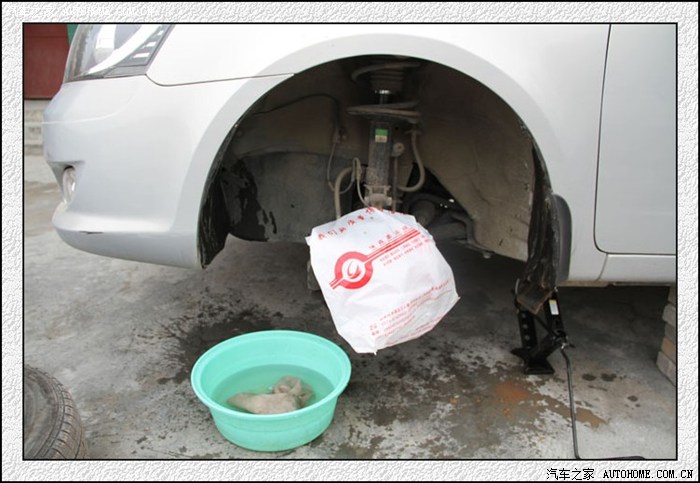

用塑料袋将刹车钳包好,开始刷吧,里边一定要刷干净哟
连铁带塑料一块刷。。。
稍微干净了些。。。真是不好刷啊,想想元旦那天,天那个冷啊,但为了大伙的福利,豁出去了。。。
这个地方真不好刷,我建议大伙要刷的时候,先用管子喷些水上去,然后找一个普通的鞋刷,可以刷得很干净。。。
塑料真好刷啊,里面的铁皮咋那么难刷涅?
天太冷了,就这吧。。。

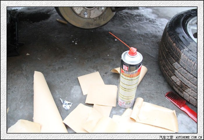

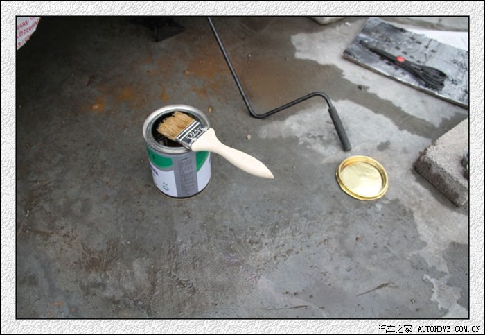

由于是圆弧状,所以在贴止震垫前,我想抹些胶,这样更牢固些。。。
就是这种胶,一般的装饰店里都有,效果还不错。。。

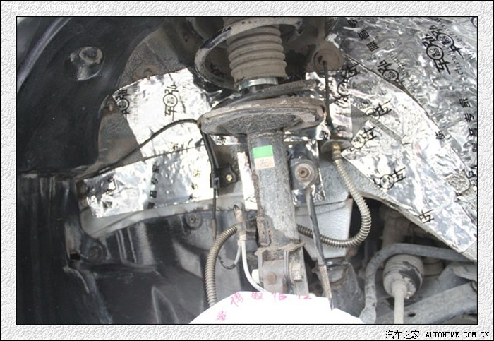

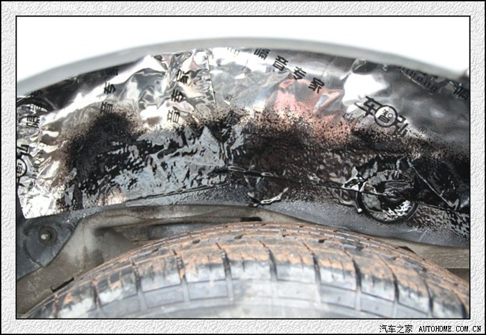

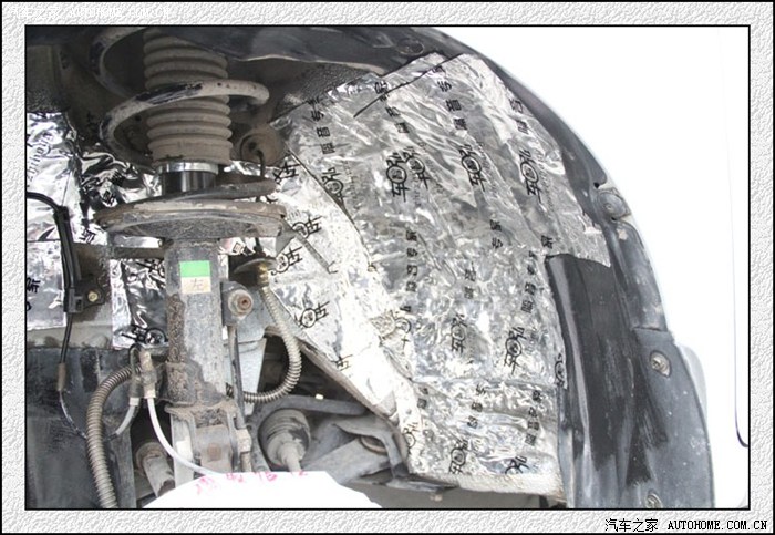

等胶差不多干的时候,开始贴止震垫,不太好贴,要剪成小块的往上贴,另外注意一定要和车体的铁贴平,要不找个贴地板砖的小皮锤,挨着敲几下,这样才牢固。
慢慢贴,不要急。。。
塑料上可以不贴,但铁皮一定要贴完整,看图上的三角形,是要补完整的。

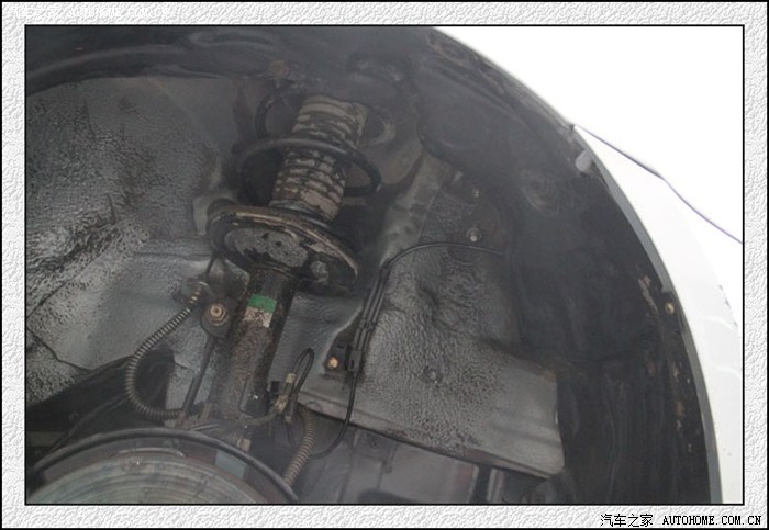

贴完后,为了加强保护,我准备上底盘装甲了。。。
再来一张。。。
好好喷一下,认真地喷。。。
注意喷的时候要保护好边上的车漆,另外最好是戴上手套,我是一直不喜欢戴套的。。。
喷了后,会很好地保护贴的止震垫,防止雨水的浸蚀。。。

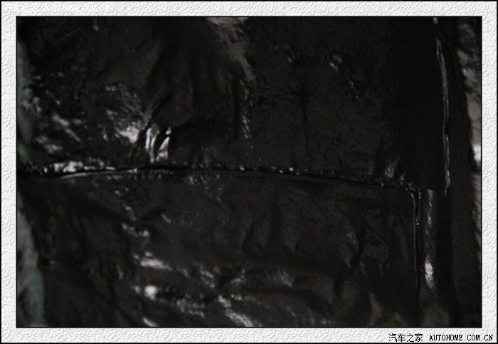

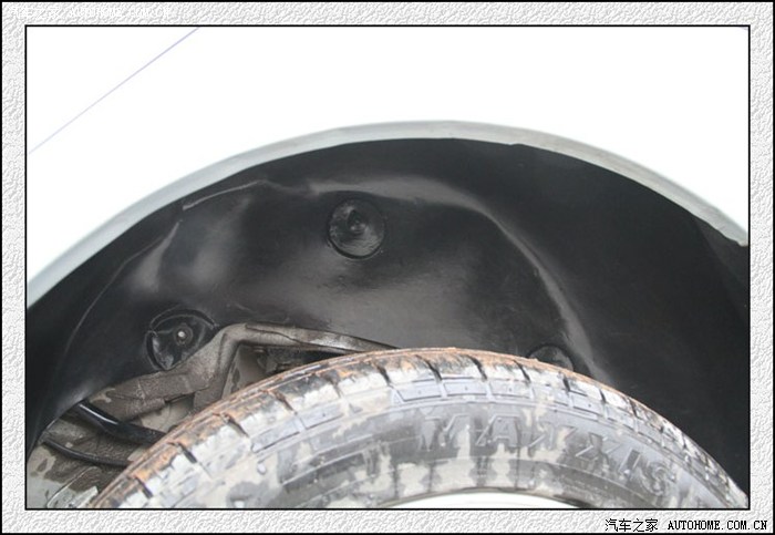

来张清晰的,效果很不错的说。。。
看止震垫的接缝,喷了后很严密地粘在一起了,不怕雨水和泥的。。。

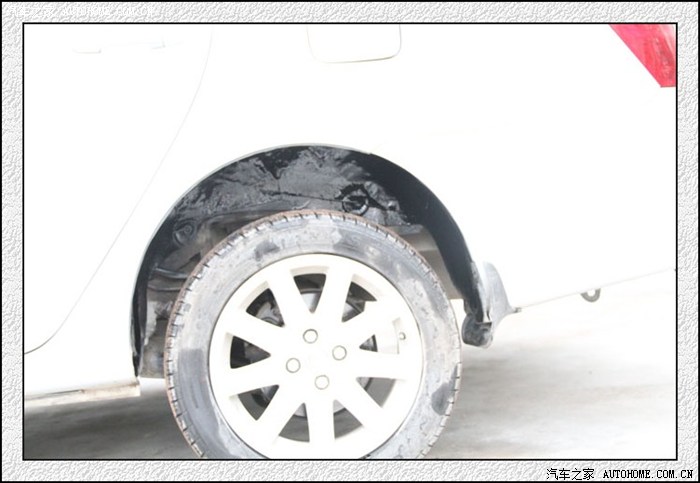

这是右后轮,也是贴满。。。
一定要射均啊。。。
咱的手艺怎么样?
右后轮,漂亮吧。。
