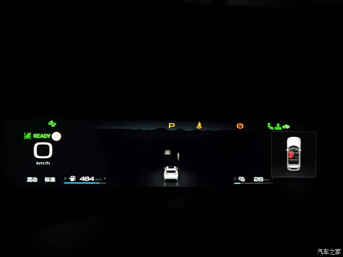

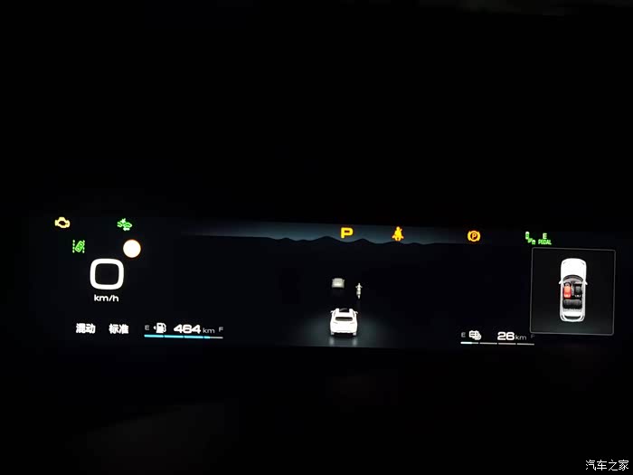

有关摩卡停车开空调关闭车外日间行车灯的方法经反复测试在车电源关闭的情况下(或者开到目的地停车按电源关闭),不踩刹车按电源启动键这个时候方向盘前面的显示屏左边的绿色READY字不显示,测试空调都正常使用,下车看车外没有任何灯亮,这个对自驾游在车上睡觉是一个非常有用的功能,原来摩卡DHT-PHEV已经有这个功能,
各位车友大家试试,希望对大家有用。
