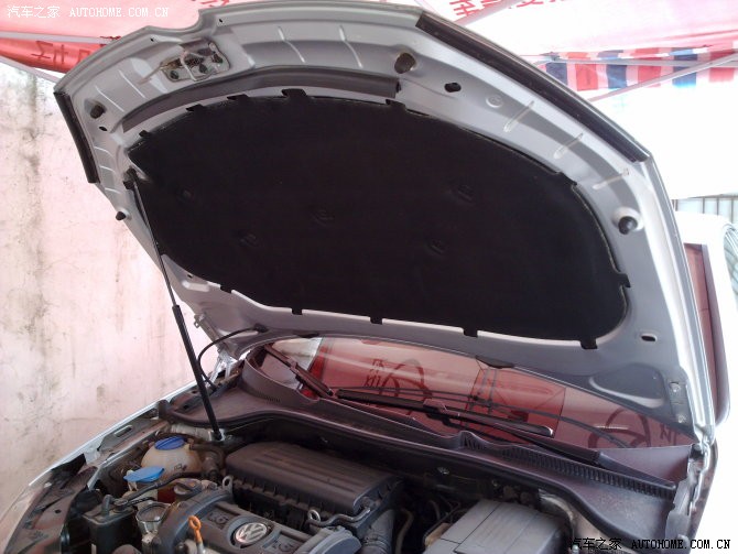

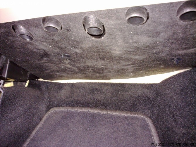

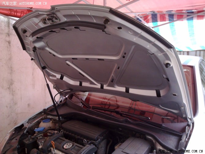

引擎隔热棉的安装比较简单,买的是原厂配件,就是味道有点大。
安装前
安装后

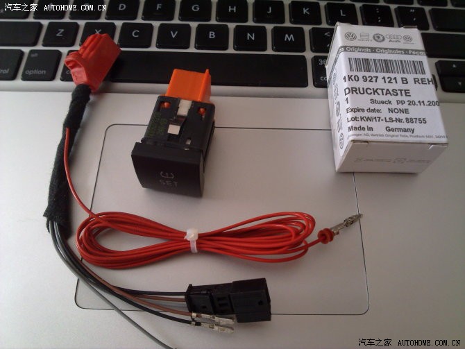

下面的工作就是有些技术含量的了。步骤主要分为两部分:硬件安装以及布线;软件编码。胎压监测开关买的原厂德国产的。

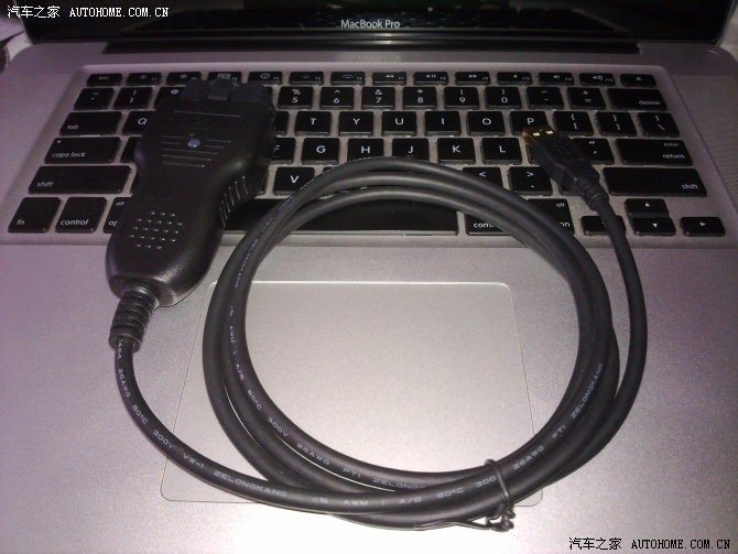

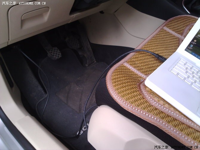

连接车载电脑用的5053

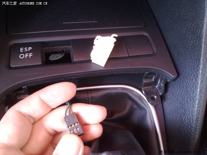

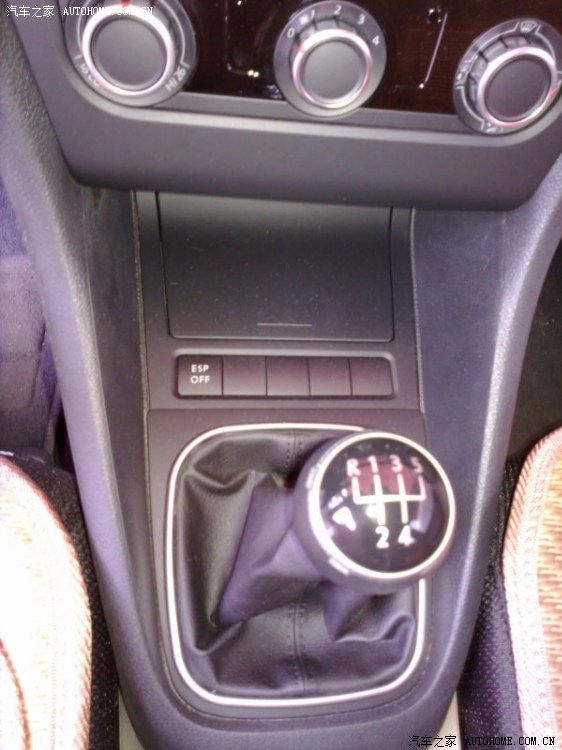

先来一张未安装前的中控照片,只有孤零零的ESP开关

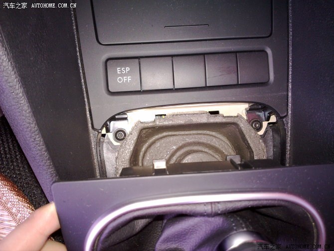

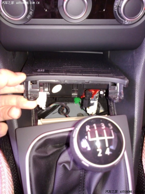

拆掉排挡

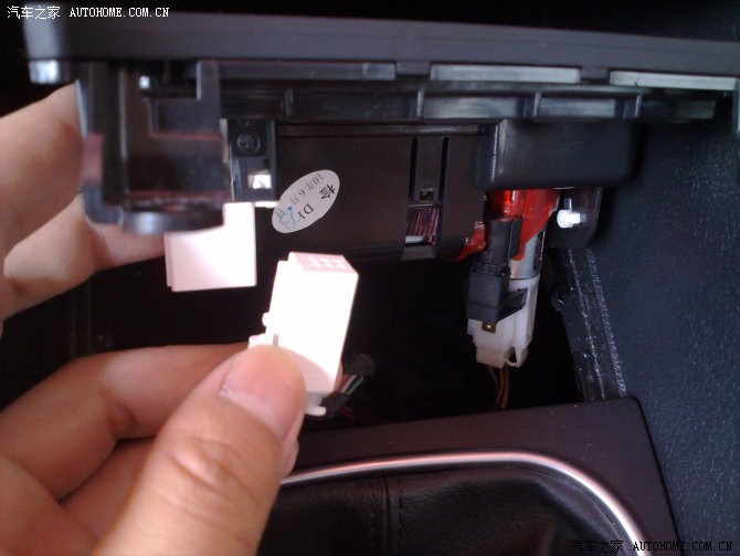

露出ESP开关真面目后拆掉其接口

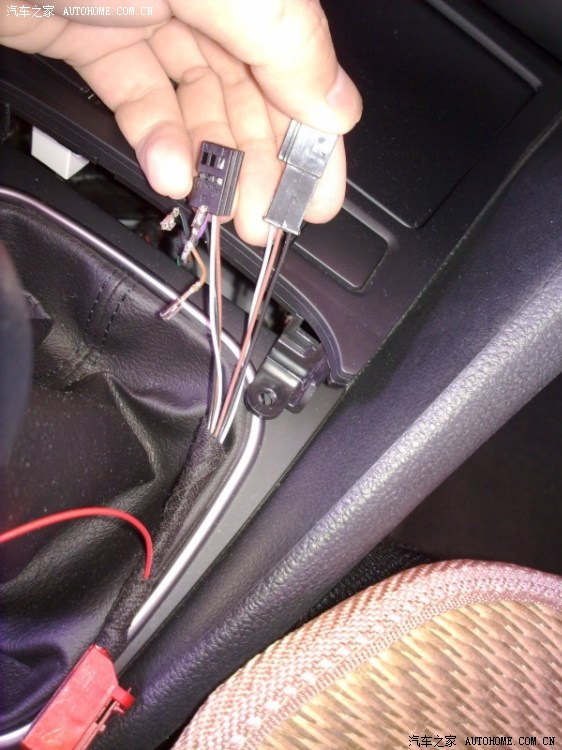

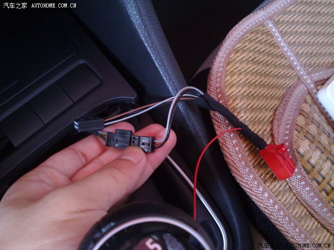

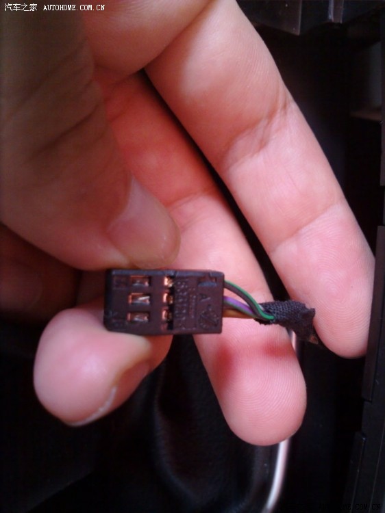

拆掉黑色接口中的线束,将胎压监测开关的线束分接到ESP开关上取电

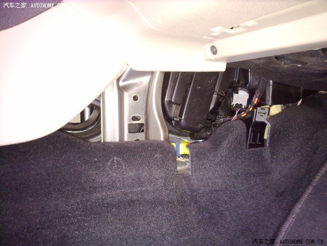

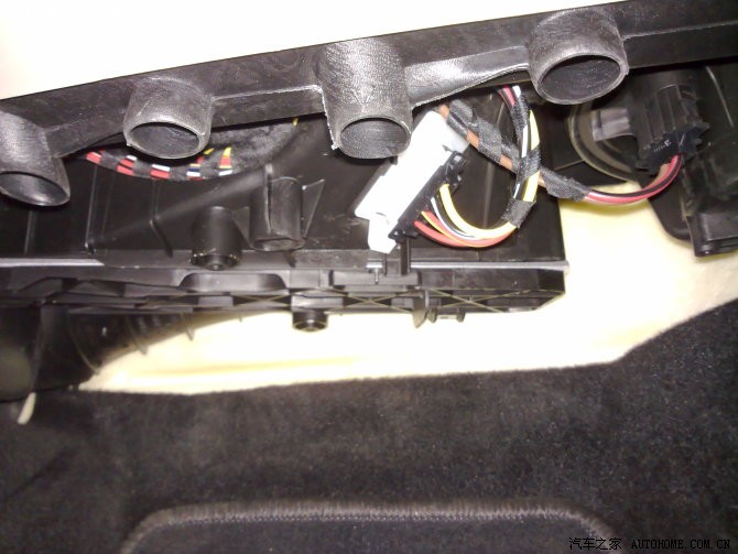

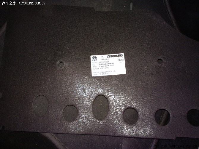

接下来是布线,拆下中控台副驾的挡板
继续拆下手套箱下出风口处的挡板
一块树脂挡板都是德国造的,很满意

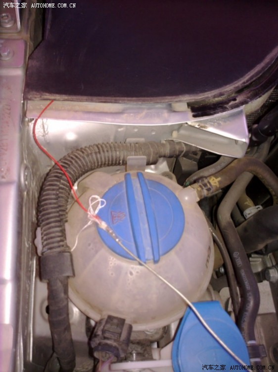

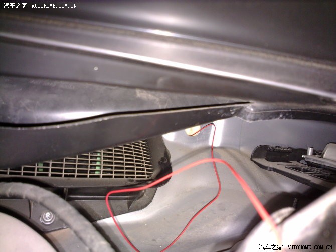

拆下后从手套箱往引擎室布线
第一次自己做,在穿线上费力不少时间

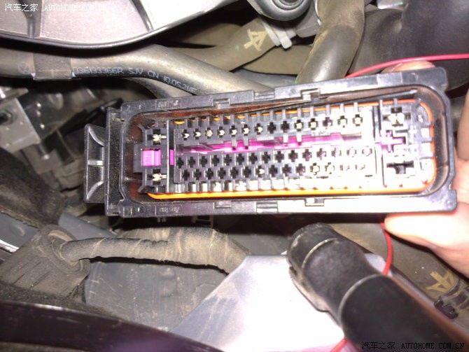

拆掉ABS泵。在35针接上胎压监测线。

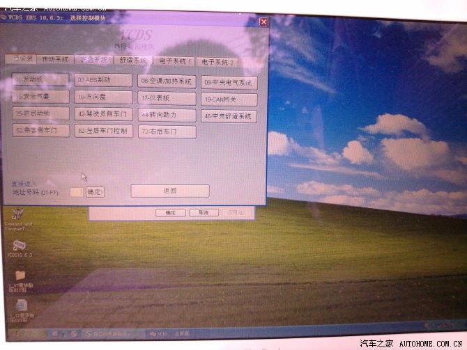

待全部完成后,用5053连接到车载电脑,进行编码
