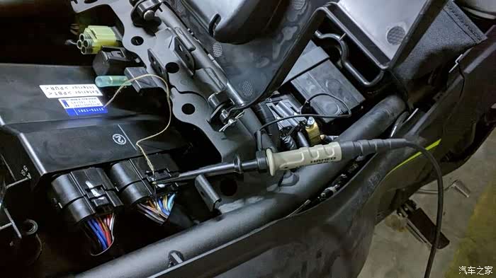

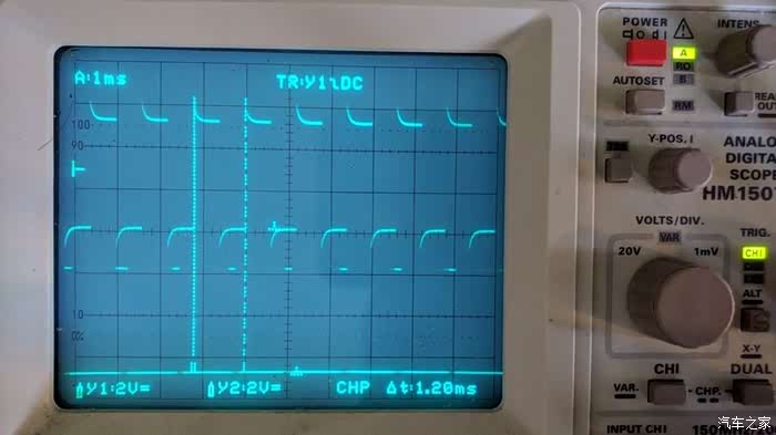

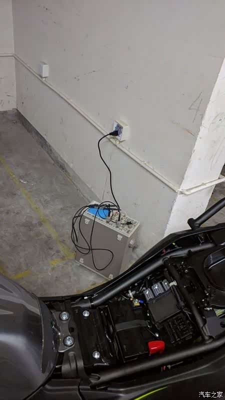

为了设计“骗子”,测量ECU信号,示波器都用上了。
用针插在电线上,就能测量信号波形了。
跟书上描述的一样,速度信号,是个方波。

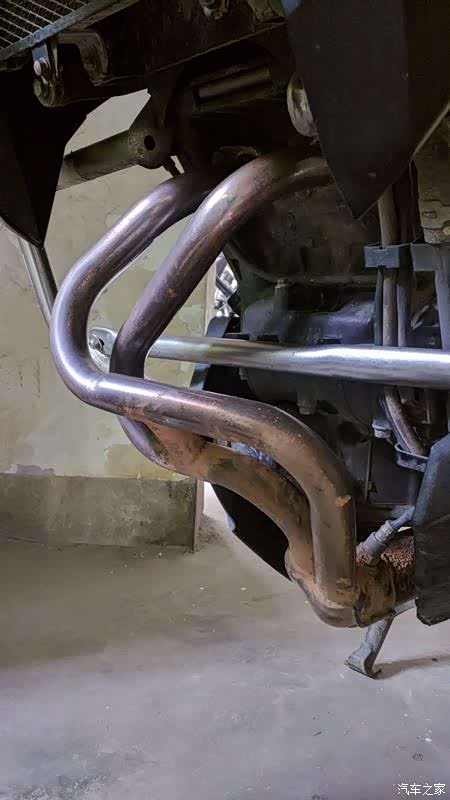

我有个“好习惯”:不浪费,在改装上就是:改不是换。比如说,如果花两千块买根泰版排气管前段,那么换下的国版排气管就是一个浪费,所以,我坚持只换了排气管前面两根细豆牙的弯弯。再比如说,买个泰版的ECU,你就有了2个ECU,多了一个国版的,也是浪费,所以我不准备换ECU。

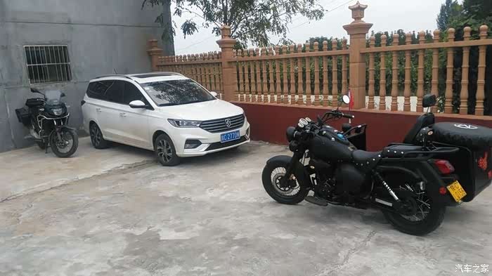

到了宝鸡眉县的目的地,正好来了个客人,骑边三轮的。

1、换掉细豆芽:排气前面的弯弯;

这是回来后拍的排气照片,已经全部烧黑了。

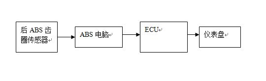

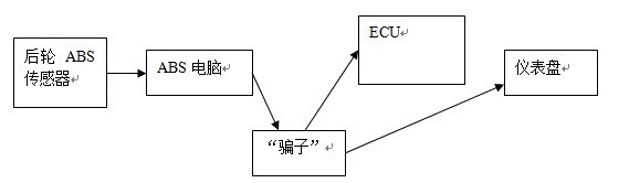

速度信号的流程图。
加入“骗子”后改装的速度信号流程。
仪表上显示的速度,是经过以上的信号流程,从后轮齿圈传感器、一直到仪表盘的。ECU也会得到这个信号,并计算出时速,从而实现限速断油。
通过改造,“骗子”截获了速度信号,给ECU一个“编造”的速度信号,骗过ECU;而给仪表盘真实的速度信号,不影响速度和里程显示。

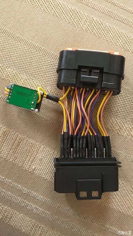

骗子的pcb板。
有了这些想法,首先对x300进行信号测试,验证可行性。我是搞电子的,很快就确认了几个关键信号的类型和位置。
设计了电路板。
我是个程序员,我编的程序流程清晰、稳定可靠。
设计了电路板。

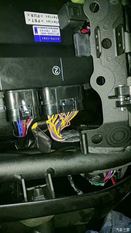

ECU插头、插座对接线,骗子跨在两者之间。
“骗子”象个外挂一样,要插在大线和ECU之间,所以,做了个对接线,这样可以无损改造。
做出骗子之后,自己要先试试,保证对车子没有不良的影响。那天正好要去ssss做首保,插上骗子,骑了30km,从浦西到浦东,做了首保。师傅连了电脑,记录车子信息,并没有发现骗子的存在。

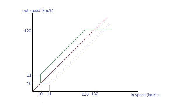

这是骗子的设计曲线,针对41齿牙盘的。简单地说,就是37换41之后,后轮速度信号变慢了,“骗子”就将速度提升9%、报给ECU,ecu就觉察不到了。
同样的道理,如果速度超过135km/h之后,“骗子”报给ECU的只是135km/h,那么ECU就不会限速断油了。
最高速度120kmh时,报告给ecu已经是132kmh了,这个没考虑快乐表的问题,后来将两个值都改低了。
