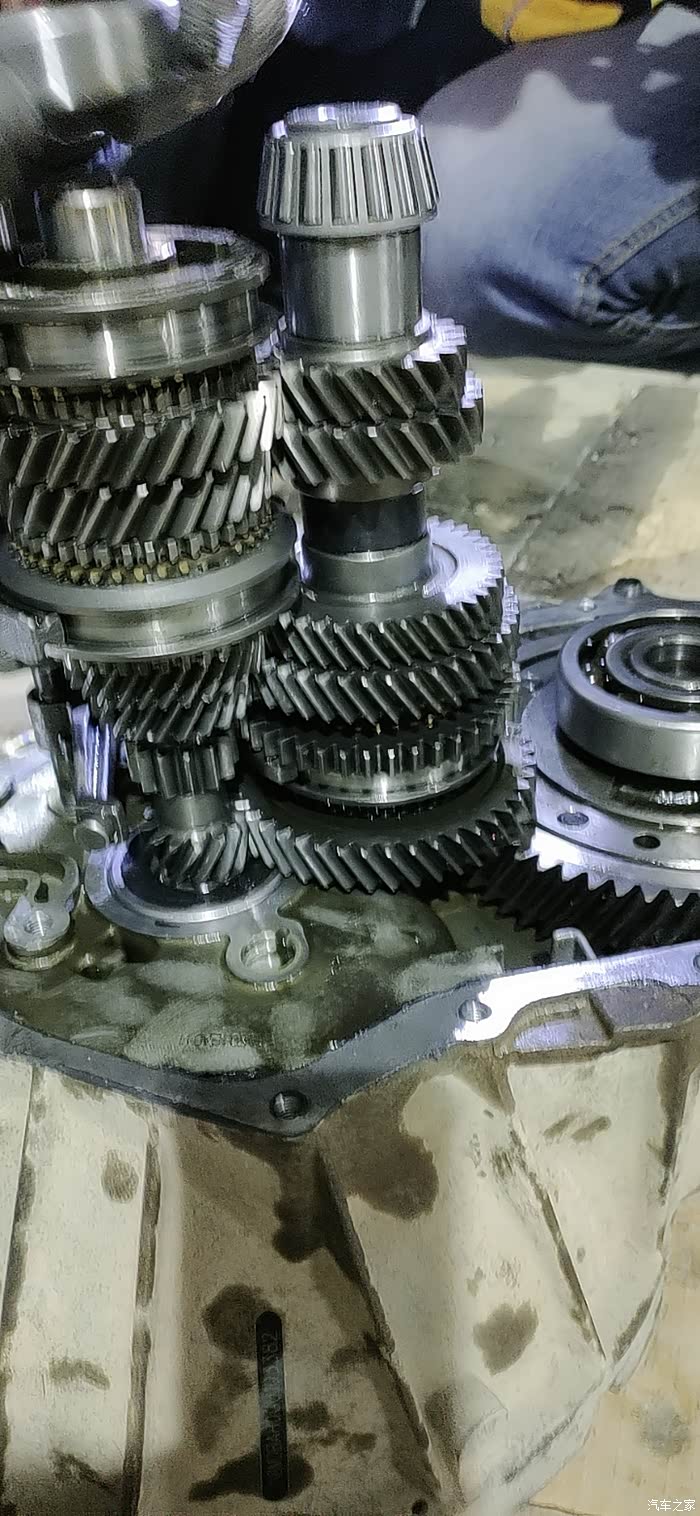

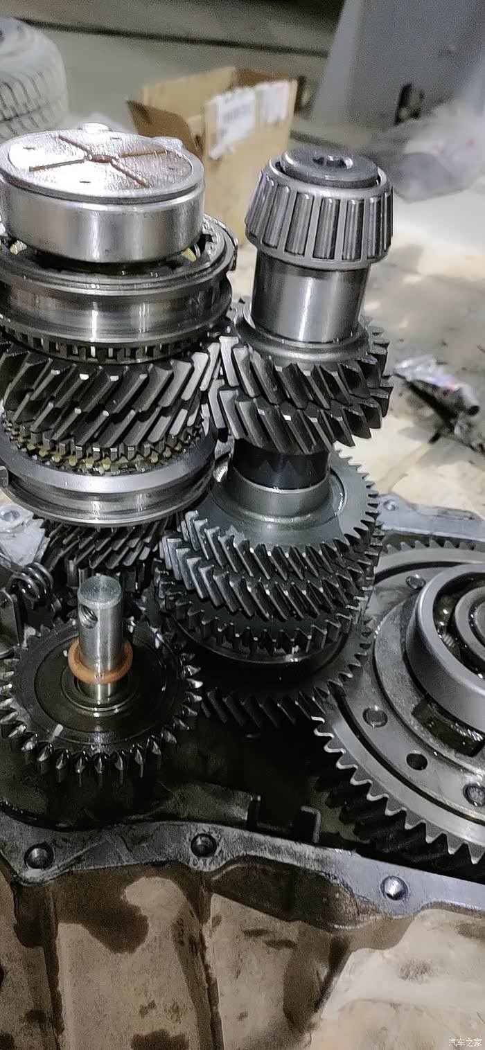

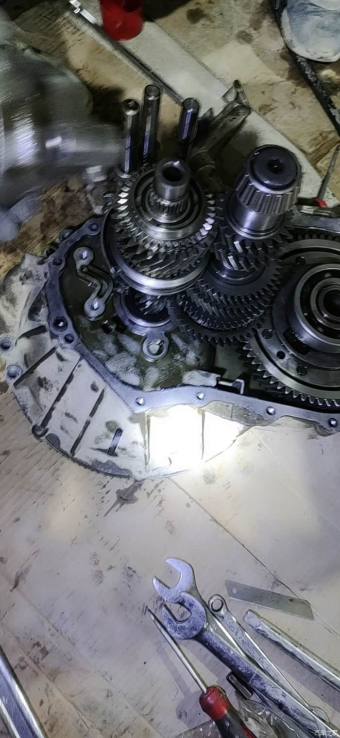

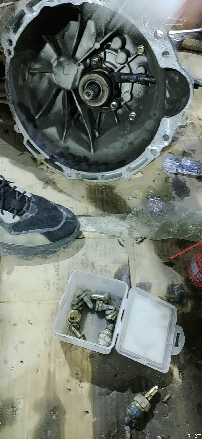

       幻速h3f跑高速,发动机那个噪音同款车主都不陌生吧,还有那90码就已经是3000转的转速,120码就更高了。

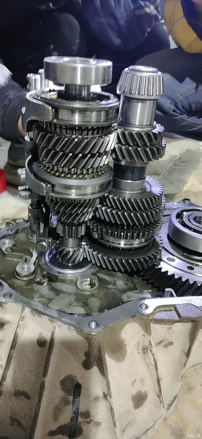

       这车拆个离合器又很麻烦,所以时间花得有点多,感谢各位师傅的认真负责,加班才总算给安装完成了。

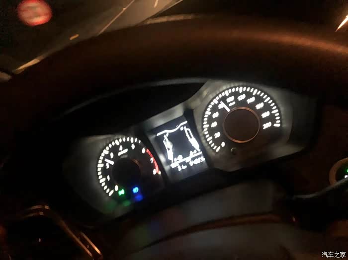

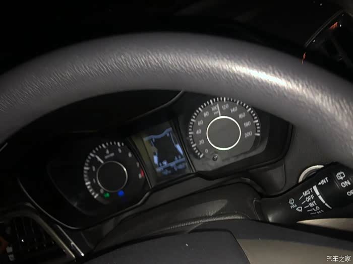

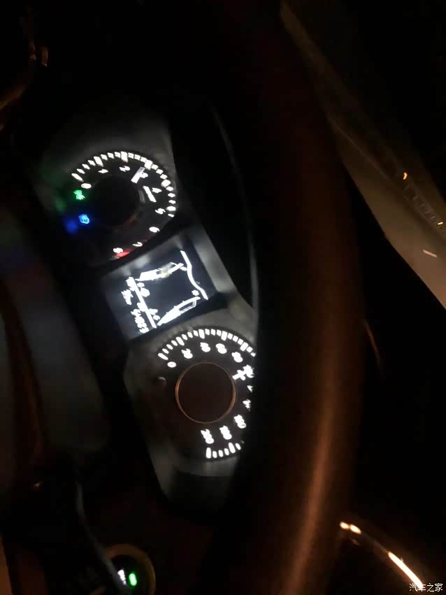

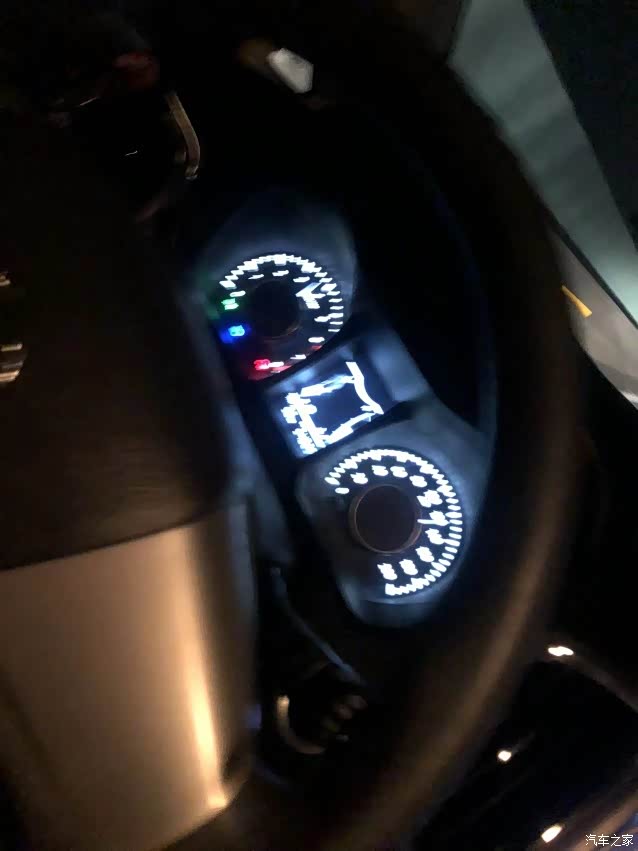

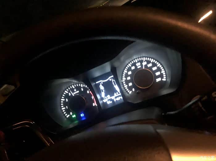

        晚上高速测试效果如下:

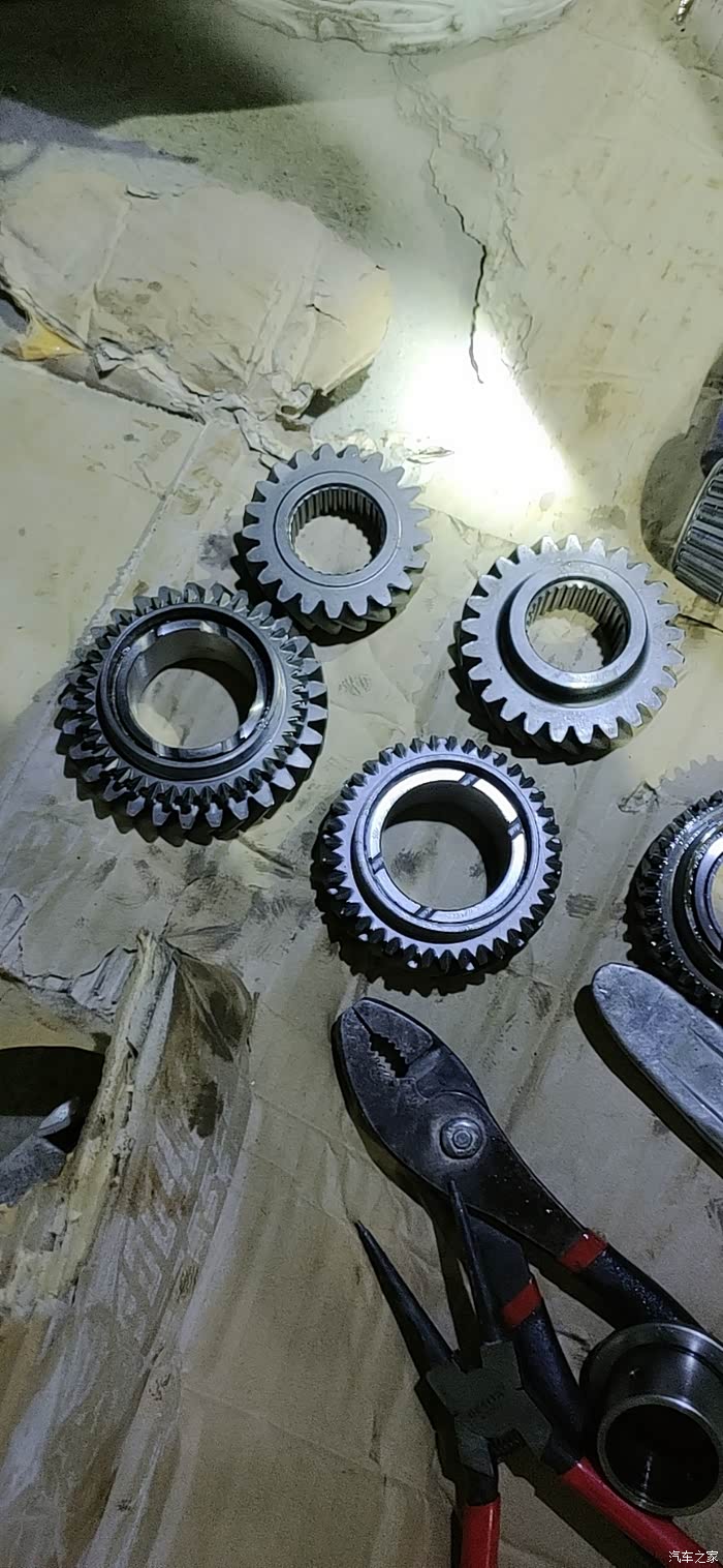

    桂林麦佬的超齿非常的好用,替换下来过后高速路上转速降了非常多,提速也好了很多
