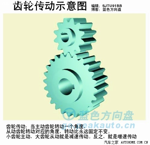

AMT,AT,DSG,里面都是大量的齿轮,通过齿轮的组合来产生速比。你别管他们是直齿,斜齿,锥齿还是行星齿轮等。齿轮传动的最大优点是:精确,稳定,抗冲击,效率高!
看下面的图(齿轮传动)
假如您对齿轮传动的精确性感到抽象,想象一下瑞士的机械表,里面全是齿轮传动,分秒不差,够精确吧!

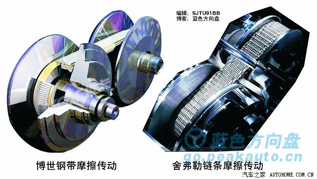

CVT的传动是基于皮带或钢带和锥轮摩擦产生摩擦力矩传动的模式。用博世钢带的是摩擦推力传动;用舍弗勒链条的是摩擦拉力传动,不管是推还是拉,都是要靠摩擦力!

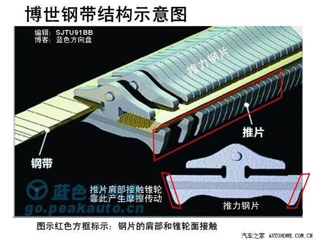

博世钢带是目前世界上唯一商业化的CVT传动带。据说中国也在搞,可能还在实验状态。博世钢带有9-12层很薄的封闭钢环组成,两边都有。钢环层上面套的是推力钢片,有几百片挤在一起没有间隙。推力钢片的肩部和锥轮接触,由此产生驱动摩擦力。
很多互联网的***说CVT简单,都是瞎扯。就这个钢带的材料,制造,可靠性就够你搞的了。我觉得CVT制造技术的复杂程度绝对不低于AT。

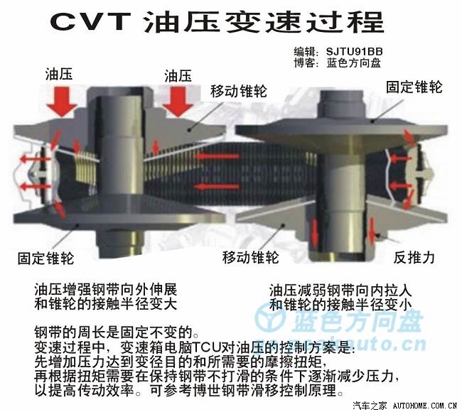

下面一个图,帮助您理解CVT变速是如何进行的。
这个图我不解释了。想了解更多,看看优酷的CVT视频去。
下面是重点:

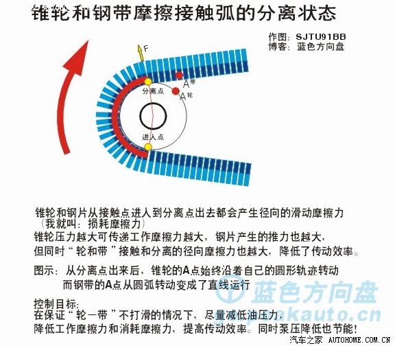

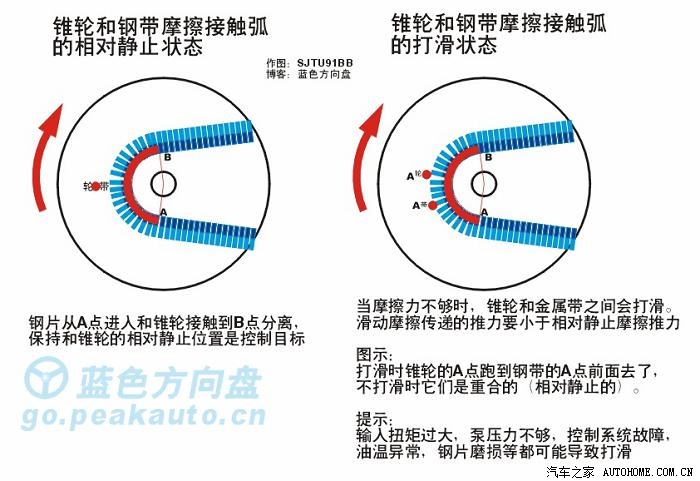

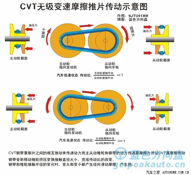

我花了大量时间画的图,来重点说明一下CVT的摩擦传动。钢带的受力比较复杂,图示只标出摩擦力,钢带的拉力,推片的压力等都没有标出!我们这里只分析摩擦力!
从低转速到高转速的速比变化可以连续进行。这是和基于齿轮传动的自动变速箱的最大区别。当CVT转速比锁定在一个固定数值的时,就可以模拟出一个手动档位。CVT变速箱的手动档位一般都模拟为6-8档。多了也没有必要,TCU也算得烦心。(TCU是CVT变速箱的控制电脑,它时时刻刻和ECU(发动机控制电脑)保持联系)

用D档的上坡,根据车速和扭矩情况,主从动轮钢带的卷绕半径(接触弧半径)(转速比)是不断变化的,幅度是自由的。变径过程中产生径向滑动摩擦,产生热。你踩刹车,踩油门时,速比都随时变化,来回变!(类似于AT的跳档)!用D档在车辆重载情况下上长坡容易导致CVT变速箱过热,请牢记!
用L档上坡,根据车速和扭矩情况,接触弧半径(转速比)也是不断变化的,幅度被限制在一个小范围。
用手动模式上坡,对应于某个手动档位,主从动轮的接触弧半径是固定的,不变径,没有径向滑动。我称为:锁定转速比。仅在加档或减挡的时候,变径一次,然后锁定在你指定的档位。你不换挡,转速比就一直锁定。除非达到发动机最大转速位置(5000-5500),ECU才会强制升档。一般在车速降低后也会自动减挡。(看你的说明书)。
手动模式是应对长坡,陡坡的最好方法,能大大延长钢带的使用寿命!我希望每个CVT驾驶员都能熟练使用手动挡。对于一般的小坡,用D档也无妨!

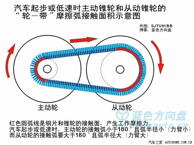

关于上坡,后面还有介绍!现在我们看下一个图,搞清楚一个概念“摩擦接触弧和接触弧半径”
汽车起步的时候,主动轮的接触弧小,产生的摩擦力矩也小,这时候,必须较强的油压来保证主动轮不打滑。油泵运行需要消耗发动机功率,油压请求越高,消耗的功率越大。想想看,你大脚油门,油泵需要多大的输出压力来保证钢带不打滑吧!
钢带摩擦传动有功率损失,油压越大,钢带拉力越大,摩擦力越大,但功率也损失越大,传动效率越低。而齿轮传动没有这个问题,效率是最高的。
所以,现在CVT的控制技术都是在能保证工作摩擦力矩,钢带不打滑的前提下,TCU适当降低油压到一个平衡点,提高效率!此时,强大的汽车电脑ECU,能够把转速控制在最佳状态,绝对闭环控制,绝对省油。
再说的明白些,匀速行驶,如果只需要30牛米的扭矩,那为什么要提供40牛米的扭矩力呢,也用不掉。还浪费泵压,也增加了摩擦消耗功率。

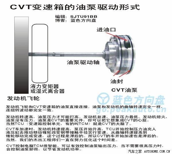

关于钢带摩擦传动的基本力学分析图搞清楚了。下面您还必须了解一下CVT的心脏是谁。看下图
图:CVT的心脏就是油泵
如果CVT的大脑是TCU,那么油泵就是CVT的心脏了。CVT的重要部件--锥轮的驱动就要靠油泵。同时,油泵也负责给CVT内的运动件润滑,太重要了。记住:发动机怠速的时候,油泵压力最低;发动机熄火后,油泵不工作,没有压力

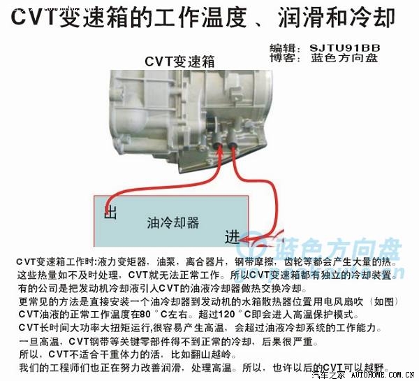

那么,CVT的润滑,温度和我们车主有什么关系,看看下图你就明白了。您对CVT了解的更多,更能善待,更能驾驭,更少维修!
                                       图:CVT的温度控制,润滑和冷却

9. 下面这条新车主要牢记,也许能遇到,但愿你永远遇不到--“CVT的高温保护”。
液力变矩器的涡轮和泵轮搅动,湿式离合器的分离结合,钢片和锥轮的摩擦时时刻刻产生热量,这需要油来冷却。如果油温过高,可能导致钢带的异常磨损。所以,现在的CVT变速箱对油温的监控都非常严格。当ECU检测到CVT油温过高后。会自动进入保护模式运行。在保护模式下,发动机限制转速(就是你猛踩油门,发动机的转速也只有2000多转),此时泵压,功率和车速都会自动被限制,同时故障灯闪烁。
车主遇此情况,应当立即将车辆行驶至安全区域,关闭发动机,等待车辆降温后看看能否恢复,能否解除警报。如果能恢复,请时速100公里以内速度继续行驶到目的地。泊车后立刻给4S打电话反应情况。 如果故障灯还是闪烁不能消除,请立刻停车给4S电话说明情况,获得指导。如果未获得许可而继续行驶可能会造成CVT的损坏。

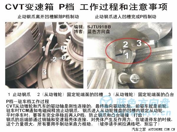

21. CVT自动挡在行驶中切不可推入P档,这样会产生严重机械冲击,可能会立刻导致变速箱损坏。在行驶方向180°改变时(前进改后退或者后退改前进)就是从倒档挂入前进档或前进挂入倒档时,一定要等车辆完全彻底停稳后再做操作。减少钢带冲击磨损和泵体的液压冲击!遇到红灯等候绝对不能挂P档,万一遇到追尾,钢爪和变速箱壳体将产生破坏性冲击!可N档+手刹车!
22. 行驶结束需要泊车时,平路情况:必须等车辆完全停稳,松开刹车踏板等,10-20秒后,在N档熄火,先拉紧手刹再挂入P档,抽出钥匙。很多人习惯停下来直接推到P档再熄火,拉手刹。而如果路面不平车体前后会微小挪动,而这个微小挪动也会对锁止钢爪,变速箱壳体造成冲击。尽量避免为上策。
图:CVT驻车P档工作示意图
23. 坡道泊车,必须完全停稳,手刹拉满格稍后再入P档,此目的是让后轮制动鼓内刹车片(月牙型的)承受更多的力。太陡的坡,后轮还要垫砖块。(注:四轮碟刹的车,在后轮有两套刹车装置,一个是你能看到的刹车碟-行车制动;另一个是在里面的手刹车鼓,你看不到,配置了两个月牙型的刹车蹄,做驻车制动。记住:后轮驻车制动应为CVT车的第一驻车制动,而变速箱内钢爪制动前轮的为第二)。

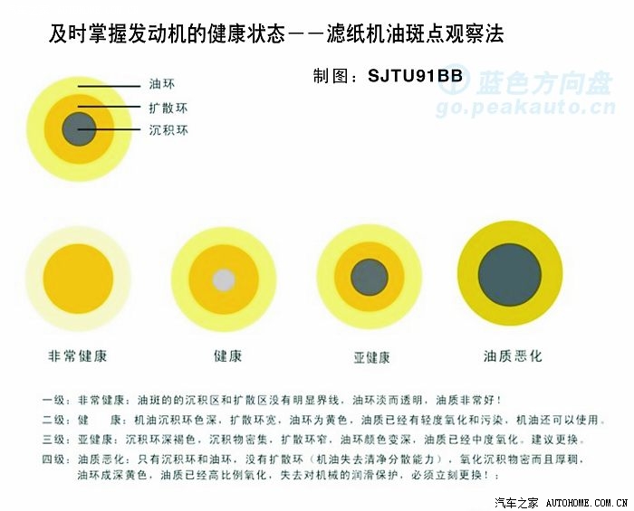

29. 新车每1000公里用滤纸观察机油颜色。此法是为了更早发现新车新发动机的一些异常情况。5000公里后,一切正常可取消此操作。(下面有附图:滤纸油质观察方法。)
备注:哪些是早期异常情况:比如缸体砂眼,缸垫密封失效等造成水进入油道乳化,发动机和变速箱之间的连接密封失效,造成发动机机油(亮黄色)和自动变速箱动力液(红色)相互串门。。这些情况虽然极为少见,但也不能保证完全不发生。制造厂百万分之一的缺陷对于车主来说就是100%的问题。
通过滤纸发可以很容易的发现发动机的早期问题。没有滤纸用餐巾纸看看也可!
滤纸机油斑点测试法
