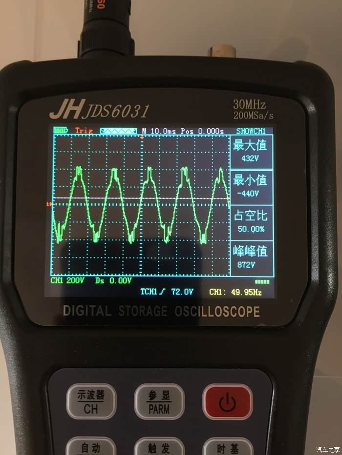

充电时,严重干扰市电波形(感谢群友测试)

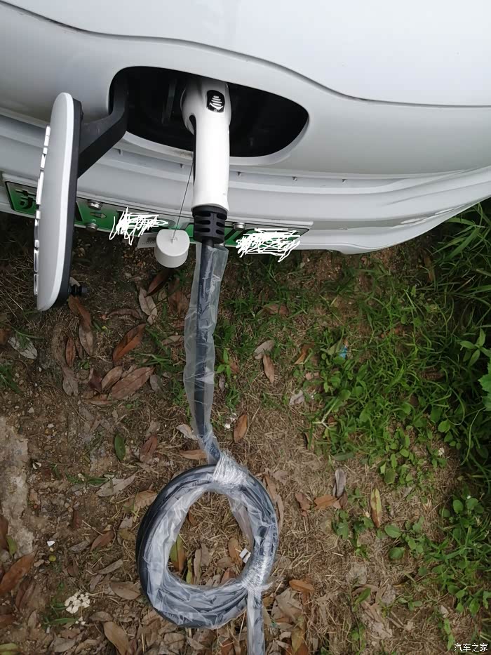

更换全新充电枪测试

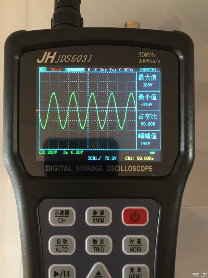

正常状态下
充电时
