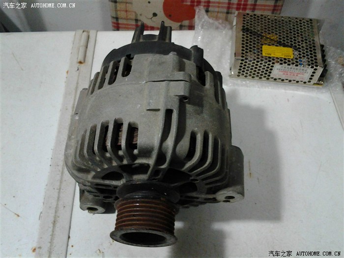

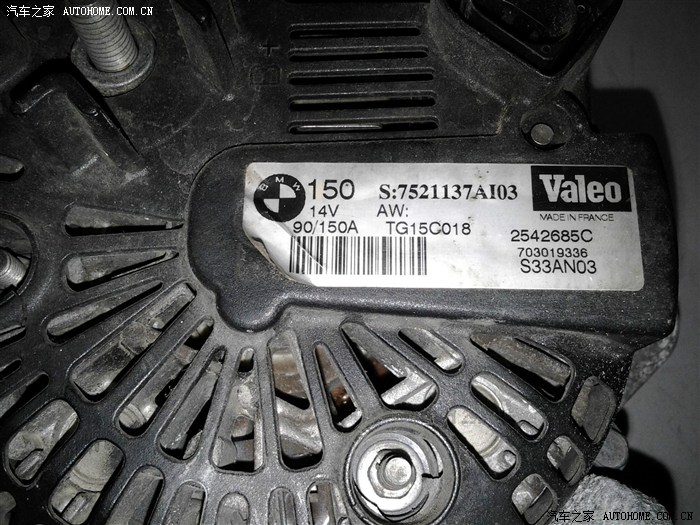

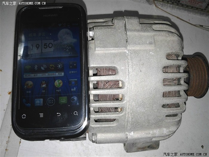

锈迹斑斑的发电机

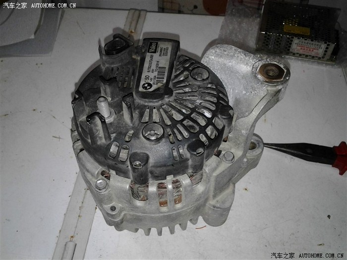

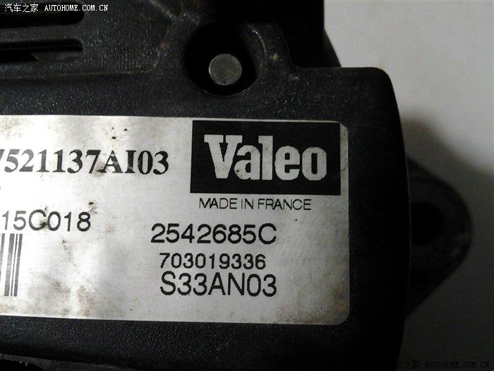

看准了,是法雷奥,前边印有BMW标志,这家伙就值6500元吗?记得吉利早期的车都用法雷奥电机啊

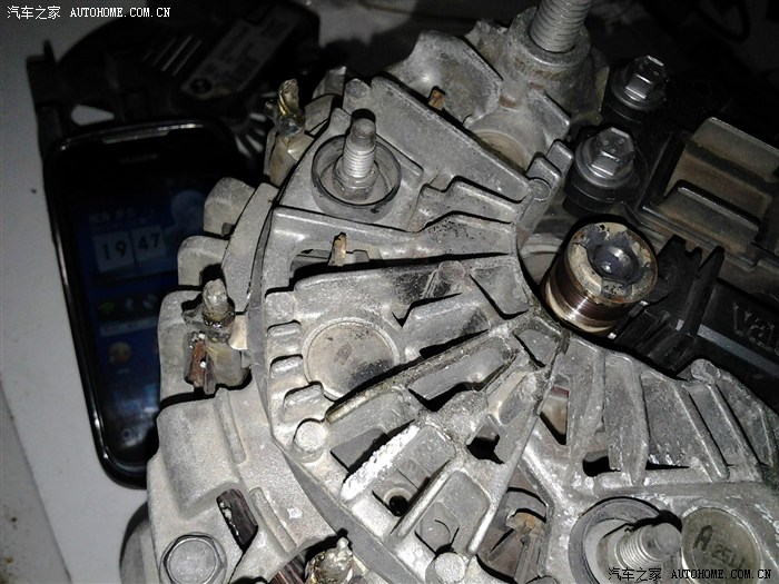

废话不多说,计时开始,仔细观察,手机屏幕上有不少亮点

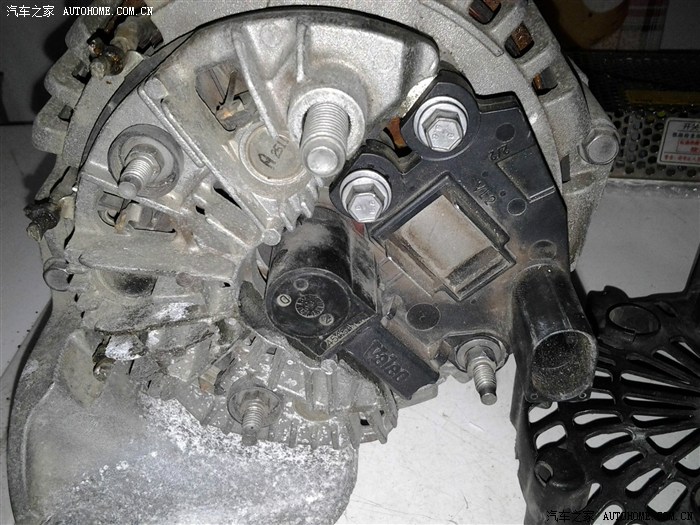

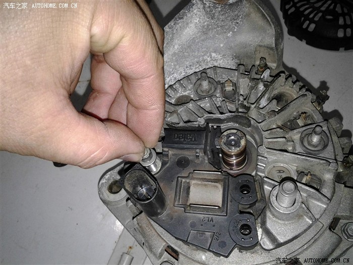

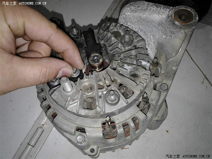

首先拆下塑料保护罩

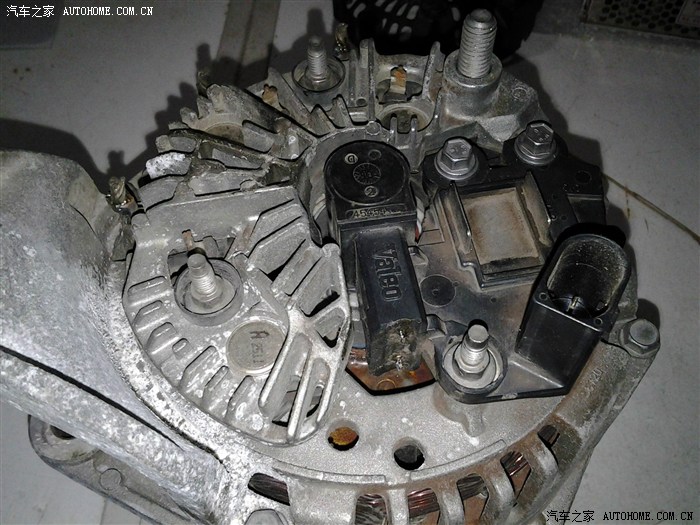

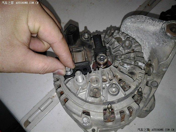

可以看到调节器被三颗螺栓固定着

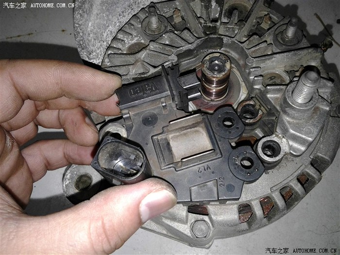

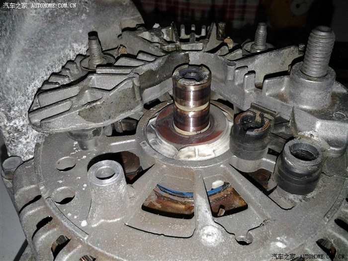

卸掉调节器,观察铜头,应该还可以用很久……

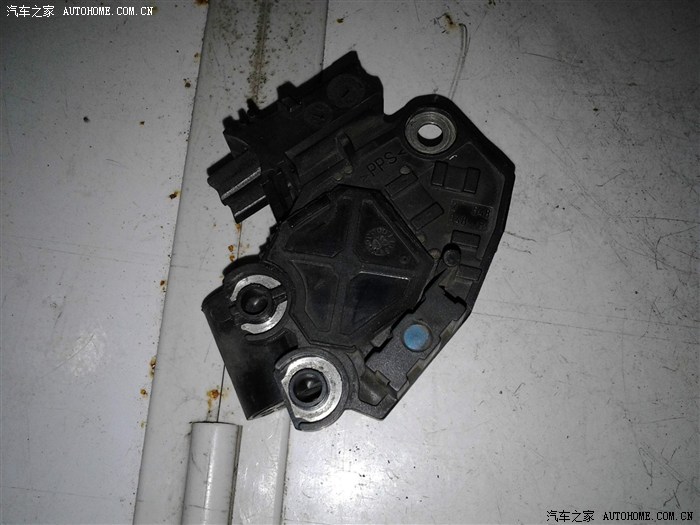

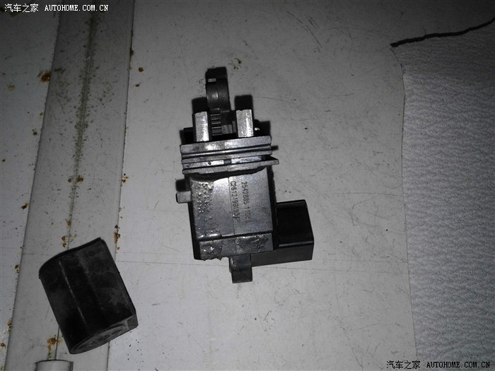

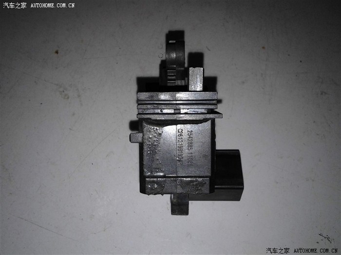

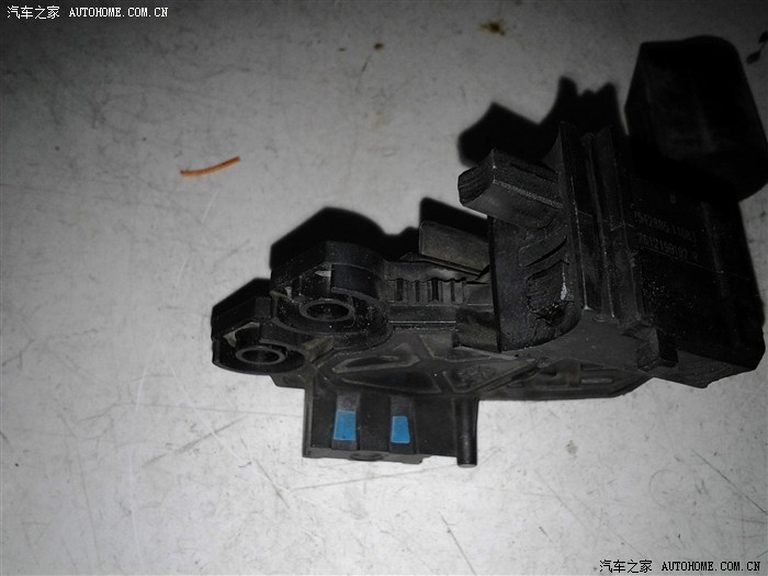

再来看看调节器,跟碳刷架是一体的,现在基本都是这种结构,有一个碳刷已经不见了……
拆开检查才发现,是碳刷里边的弹簧断裂导致碳刷无法弹出

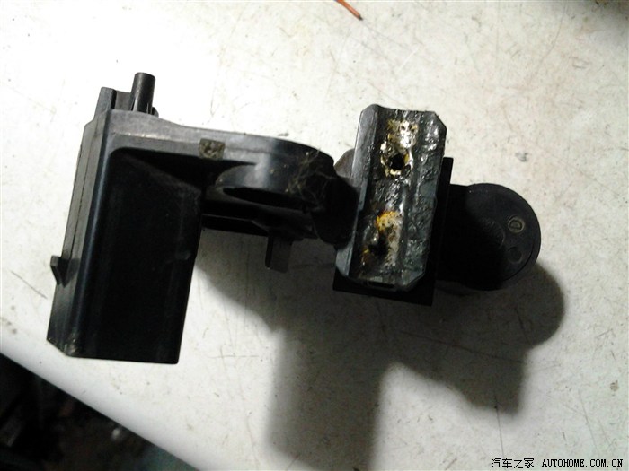

把这两个焊点融化,碳刷就可以拿出来

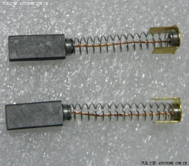

这是准备更换的碳刷,很贵的,整整花了我5块钱
有点不合适,需要稍微打磨一下
打磨之后装回碳刷架,焊好两个焊点

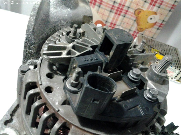

看不清屏幕亮点?再来一张
