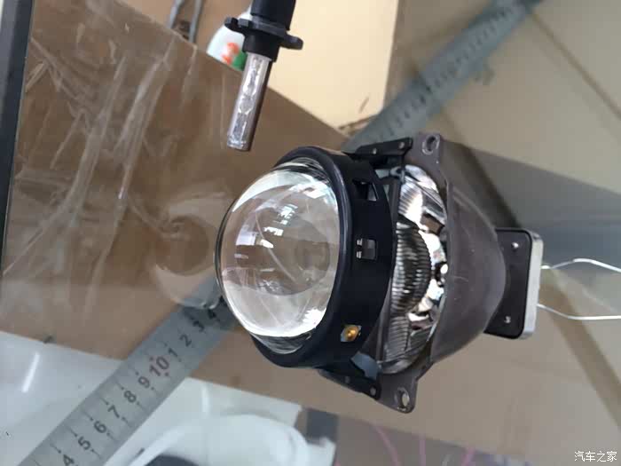

这就是海拉5

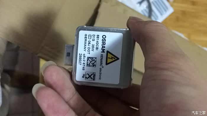

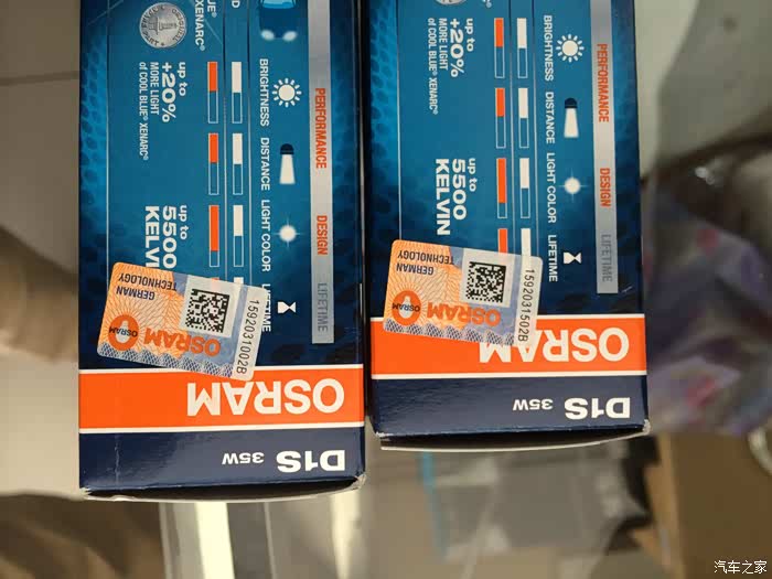

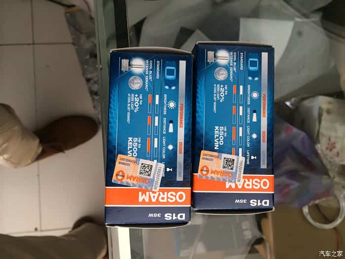

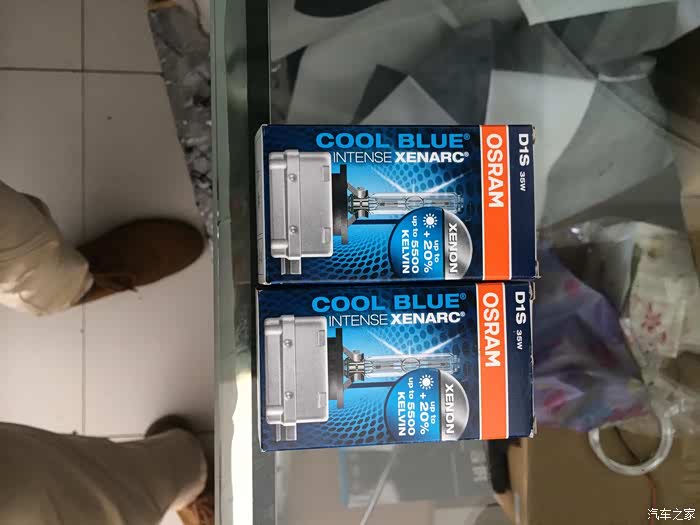

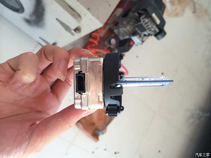

欧司朗CBI5500色温 顶级灯泡

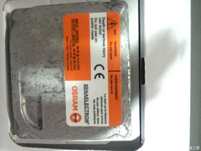

欧司朗顶级55W安定器意大利产的
欧司朗CBI5500色温 顶级灯泡

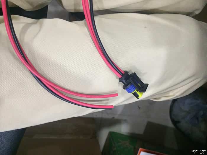

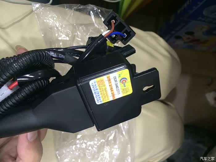

安定的线,55W配的三条线,2个红,一个黑,红正黑负。

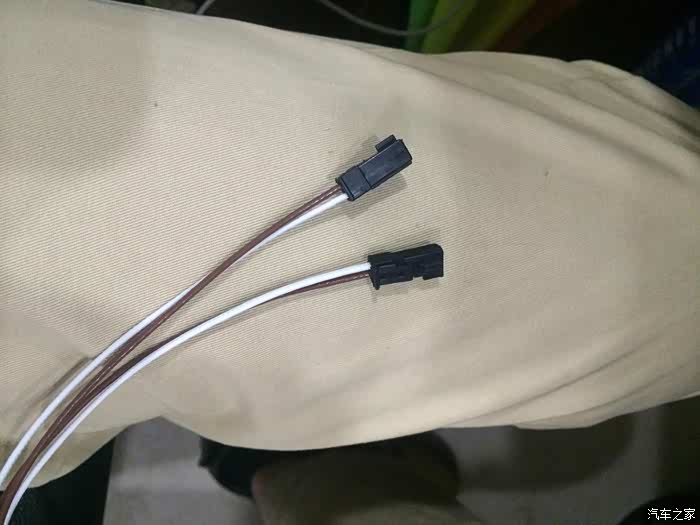

这个是透镜的电源线

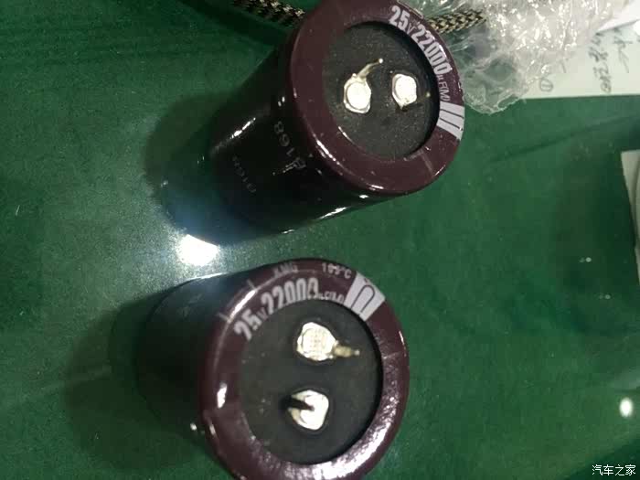

这两个看上回去像电池一样的是整个大灯的核心,没有它大灯就会像警灯一样爆闪,这个学名叫做电容。
欧司朗CBI5500商业包装的盒子
这些就是寄来的配件,在这里我说一下大家要改灯配件一定要买商业包装的,我这套是质保3年的。
拿到配件很激动,第二天就去本地的一家大灯改装店去安装。在改灯期间都亏了slpp兄弟的指导,电容要安装在安定器那边的线,原车卤素灯泡55w现在疝气是35w,这样就会导致电脑报警,所以加电容,这样就可以给电脑一个信号。现在上图看看

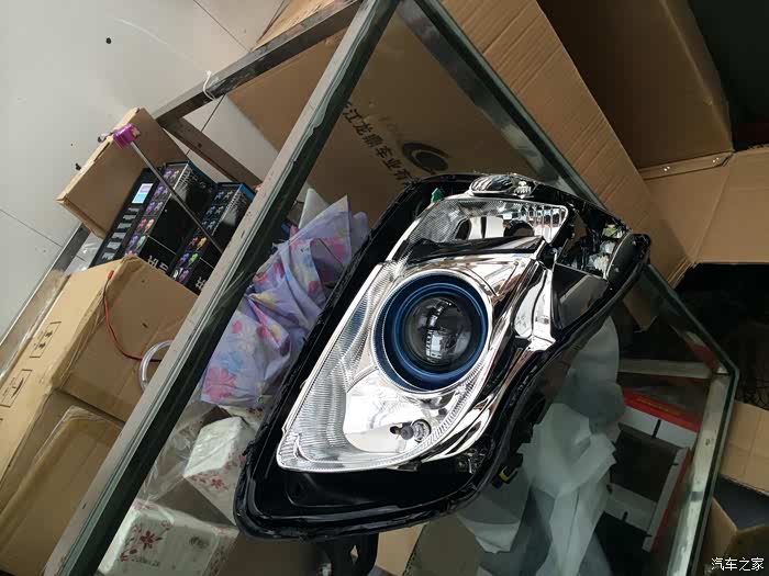

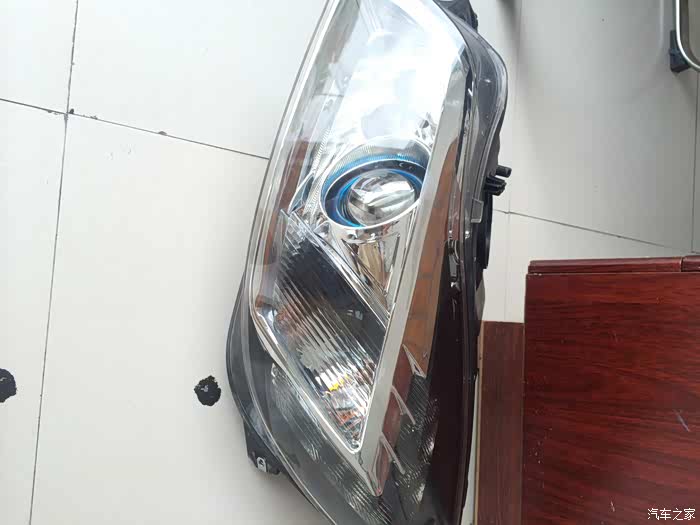

拆下来的大灯

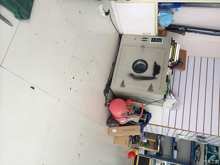

这个就是烤箱,开灯壳的。

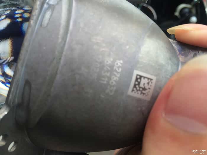

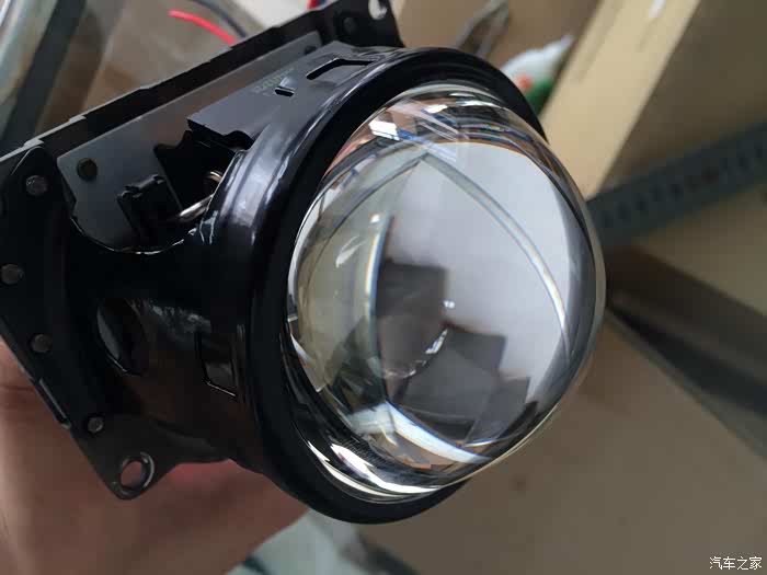

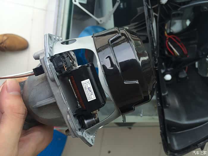

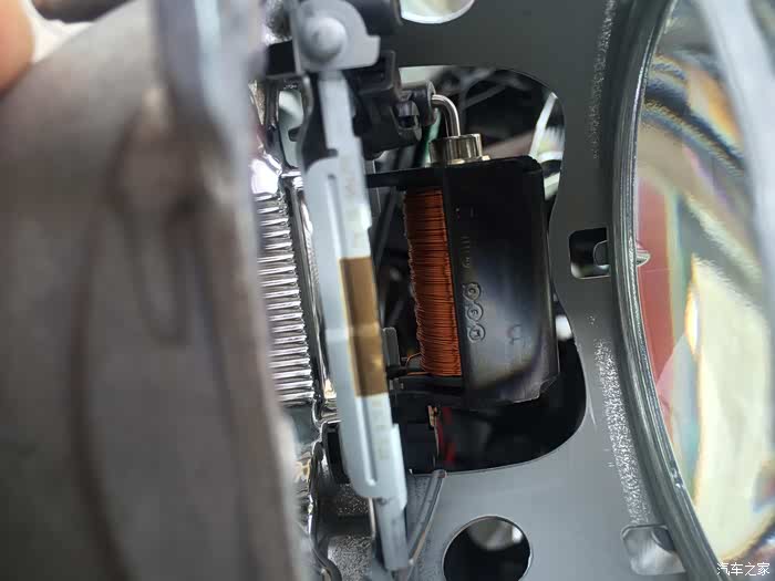

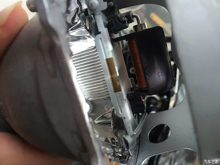

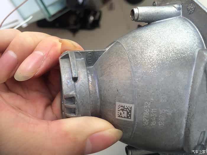

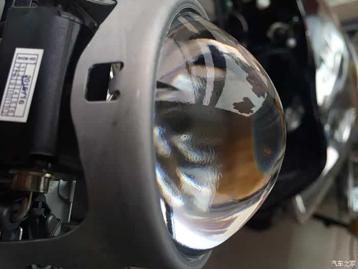

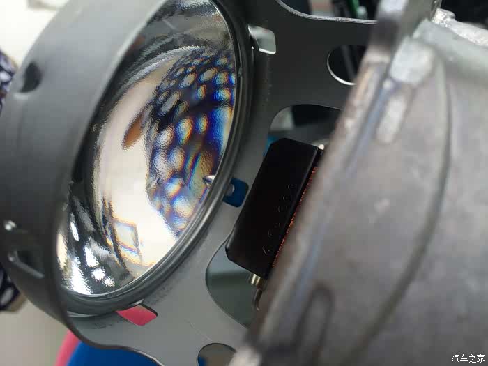

开灯期间就坐着喝喝茶,看老板准备工具,闲着无聊就仔仔细细拍了海拉5透镜的细节。
海拉5透镜的专用的保护罩

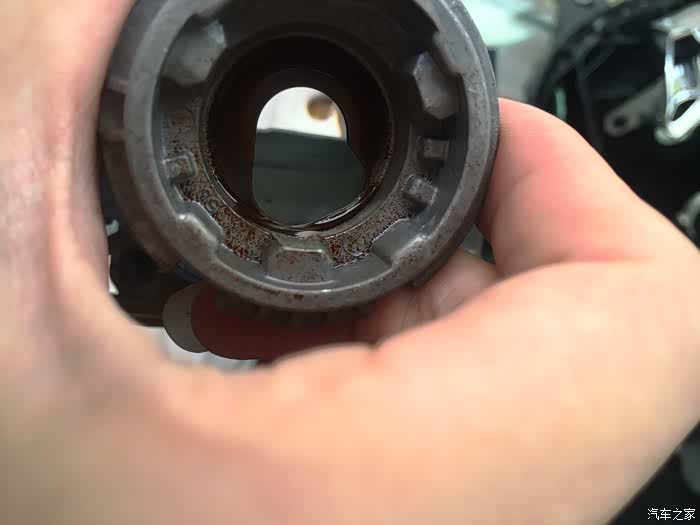

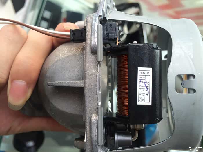

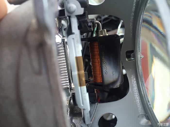

电机这边有字

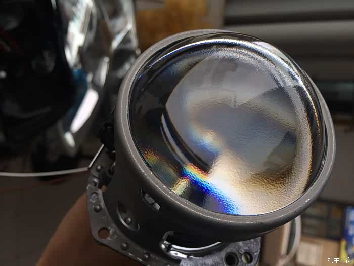

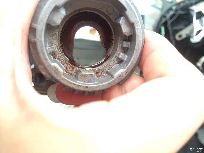

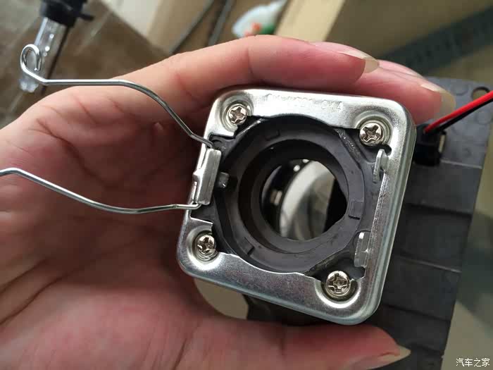

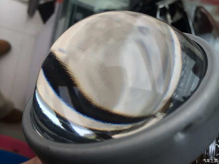

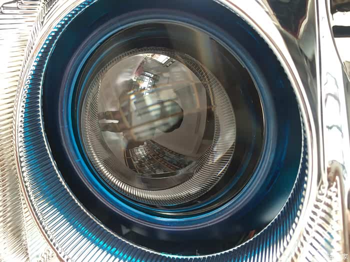

现在就是山寨Q5透镜,是光面的没有麻点,电机那边也比较粗糙。
山寨Q5透镜
山寨Q5透镜
山寨Q5透镜
山寨Q5透镜

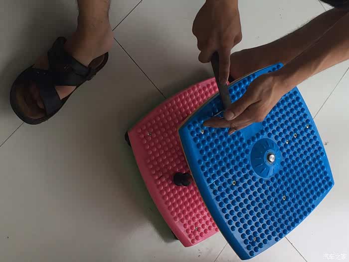

老板给我配了2个海拉5支架,估计支架有点小,看他在用锉刀挫支架

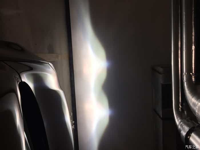

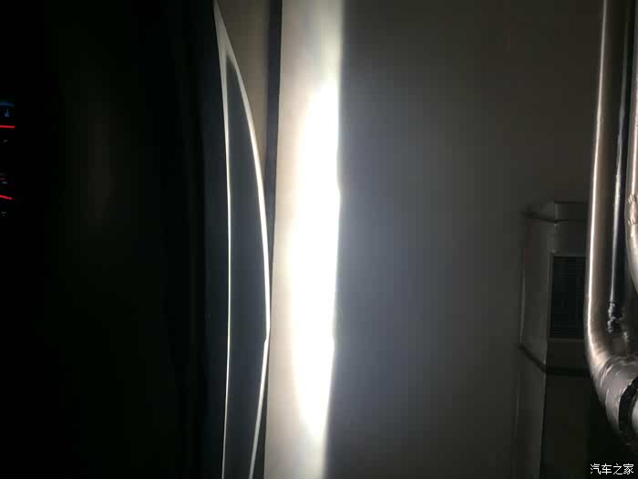

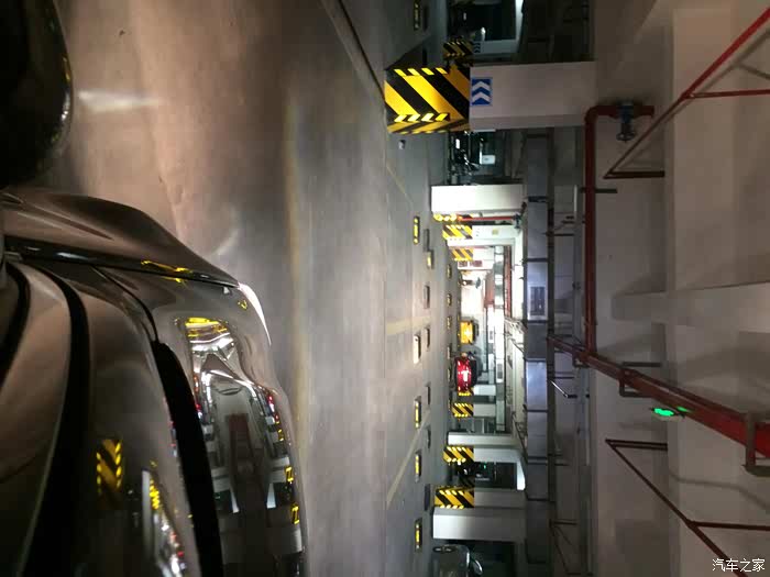

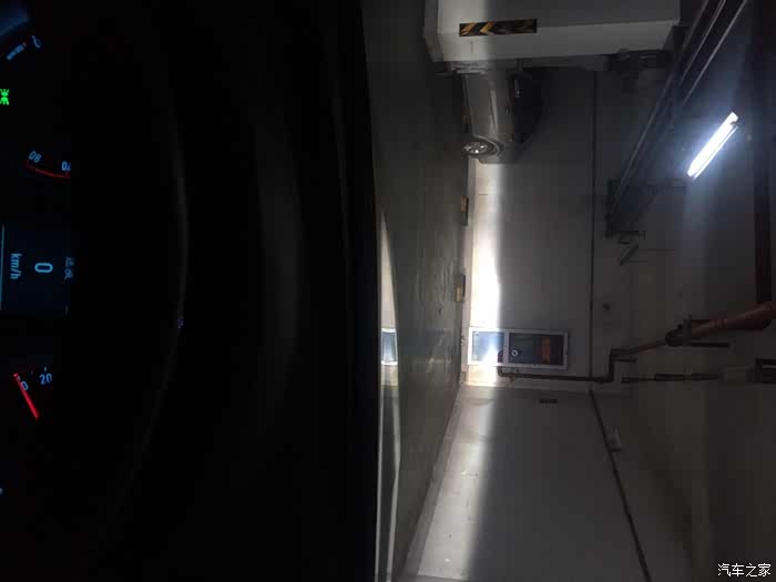

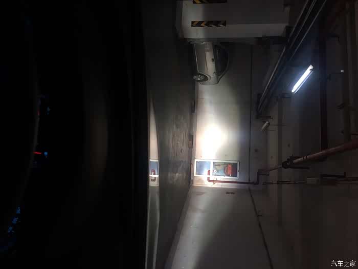

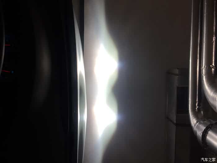

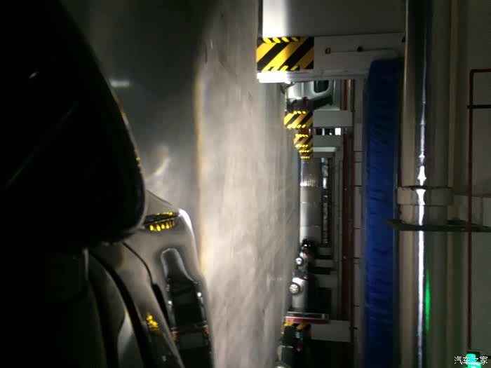

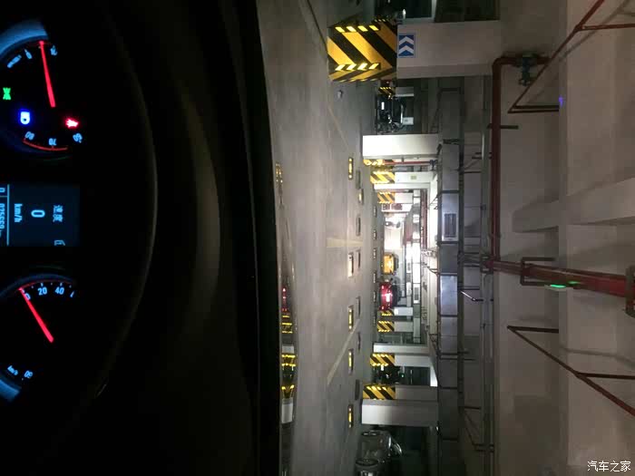

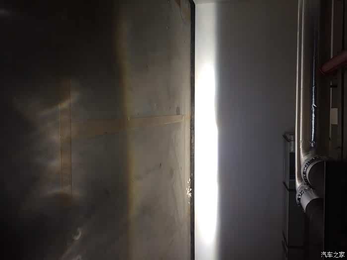

弹指一挥间,一个早上过去了,大灯也全部安装好了,现在就密封大灯和安装,现在给大家看看海拉5的效果,一下全部是地下室
海拉5的近光
海拉5的近光

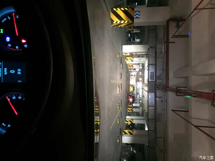

车内拍
车内拍
车内拍
车内拍
车内拍
车内拍
车内拍
车内拍
车内拍
车内拍
车内拍
车内拍
车内拍
车内拍
车内拍
车内拍
车内拍
车内拍

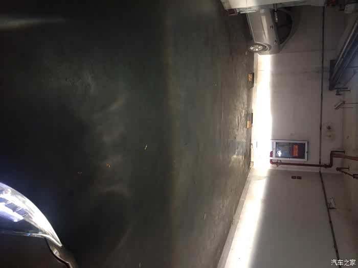

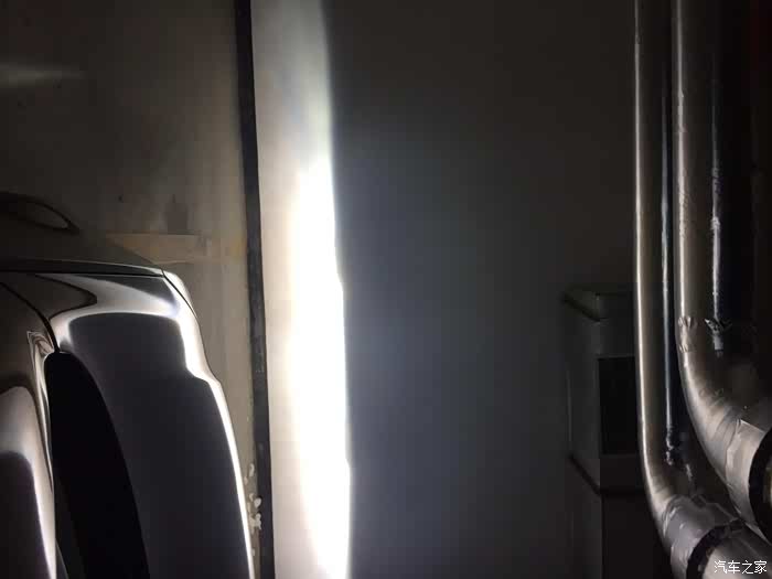

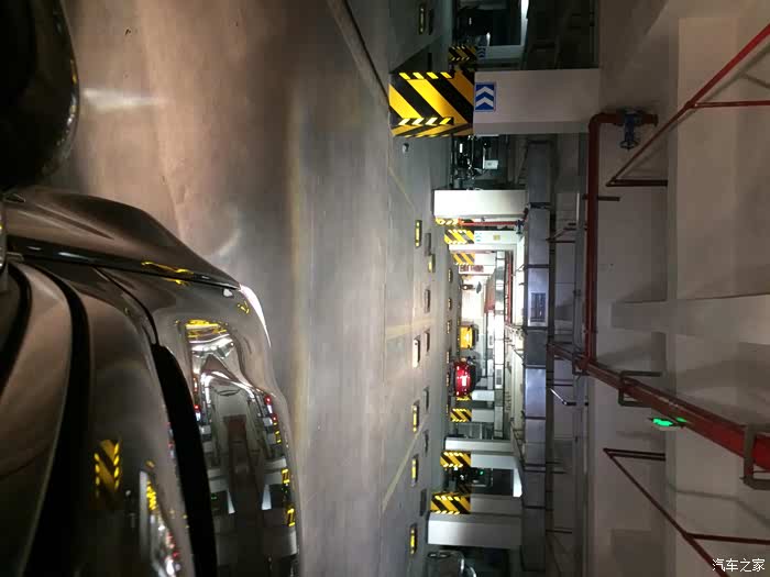

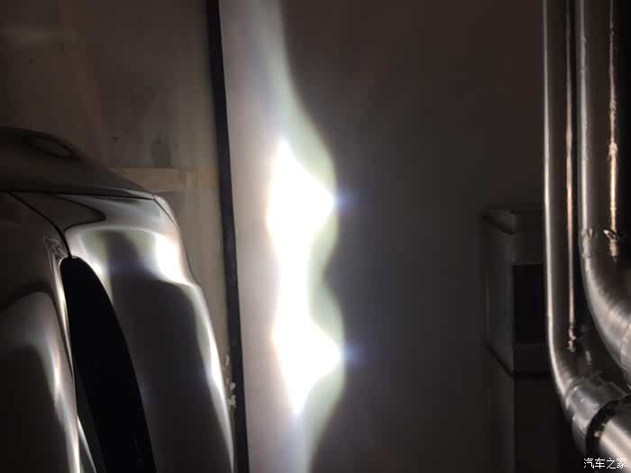

车外拍
车外拍
车外拍
车外拍
车内照片估计贴了挡风玻璃膜原因,车外拍的照片就是比车内亮。
以上就是本次改装的大灯,改后真的和以前不能比,现在晚上开车一时还不习惯这么亮,不过我在市区开车都是近光灯,对那些素质差、开远光的我直接爆闪他。
本次配件和安装时候的一些问题全部咨询问湖南长沙slpp兄弟,通过这次我对slpp真的是佩服,有的本地店不懂的地方他都会讲解给我们,一些注意事项都会提前说清楚,安装后还叫我照片给他,帮我看看焦距准不准。还有这些配件都是全新的,本地店老板也说我买的这套配件很赞、很值得。
