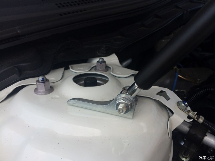

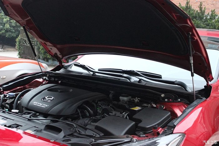

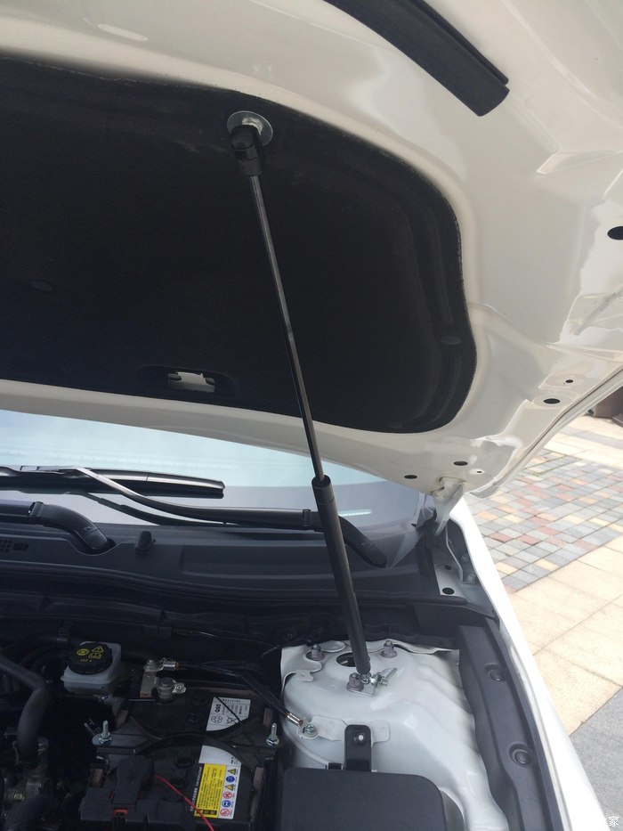

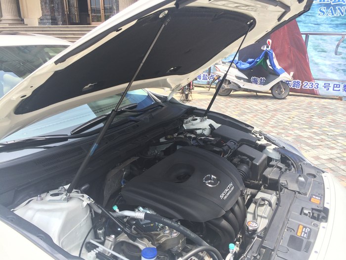

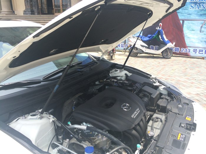

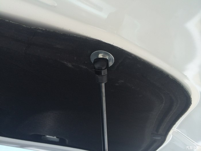

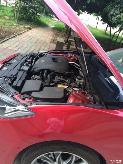

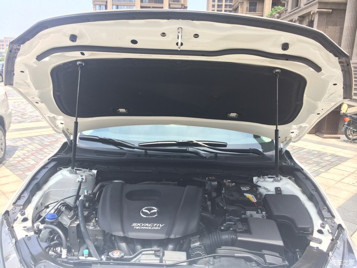

前几天在某宝上买了装在叶子板那里的液压杆,装好后发现机盖压下去的时候叶子板也会跟着动,大家都知道叶子板是很薄的不会牢固,马上果断退货,后来又在网上买了装在减震那里位置上的液压杆,之后就没有这样的问题了!压下去快到底的时候自动会吸合机盖,效果非常好,现在上图片!我发出来的意思就是让大家都知道一下,装在叶子板那里位置不牢固。红色的车位置就是叶子板那里的.白色的就是减震那里的!
