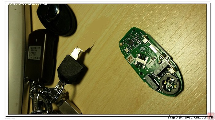

电路板一面
电路板另一面
遥控电池是2032的!按着这个买,我看商场的价格超霸的这个型号6元!
最后说一下,装上的时候就对缝按一下就能装好!注意电池的正反面!
