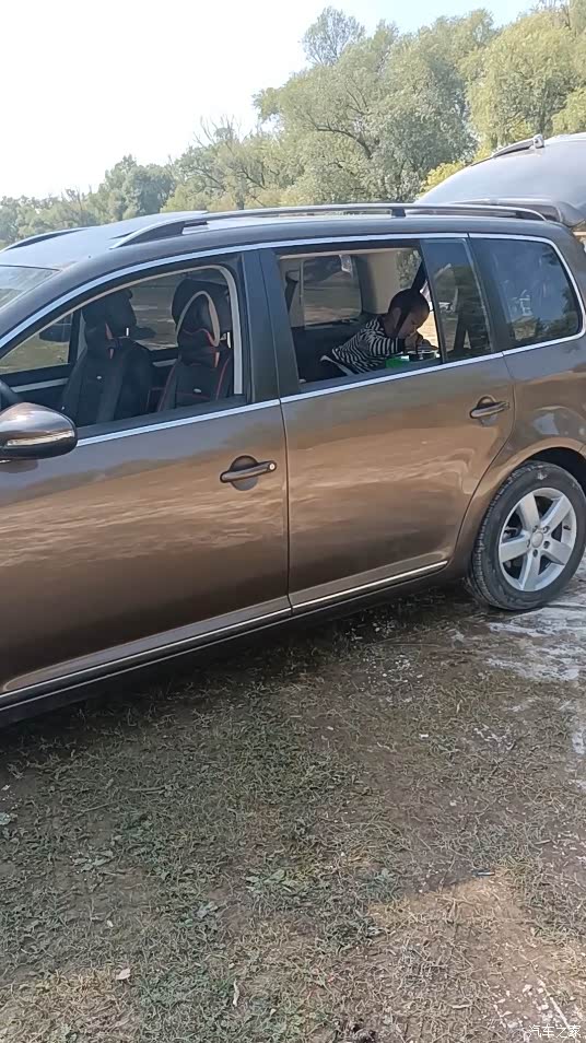

好吧,还是先晒一下床车大概的样子吧。
好吧,还是先晒一下床车大概的样子吧。

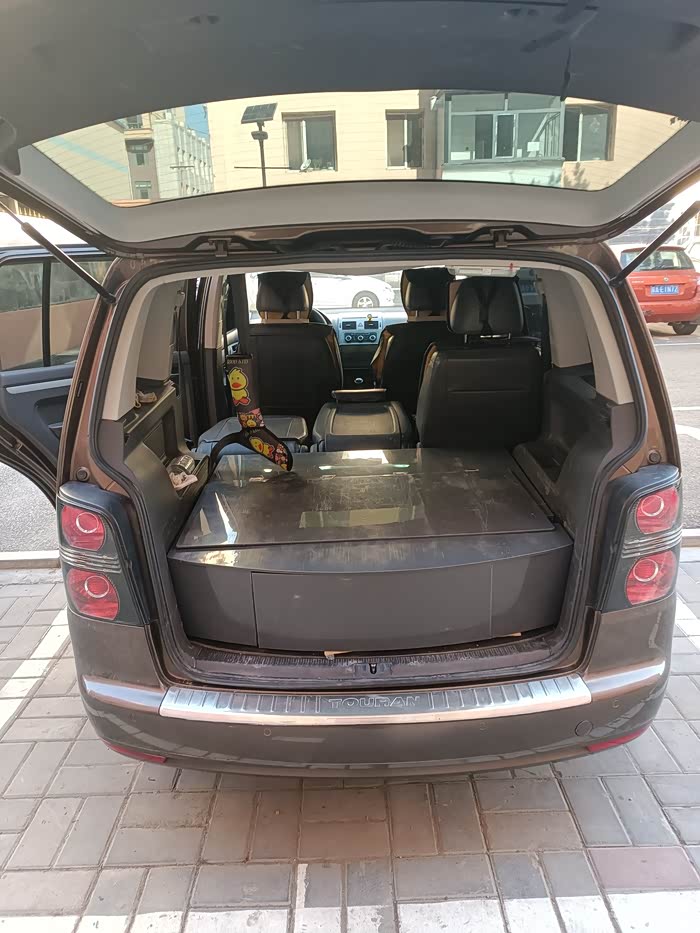

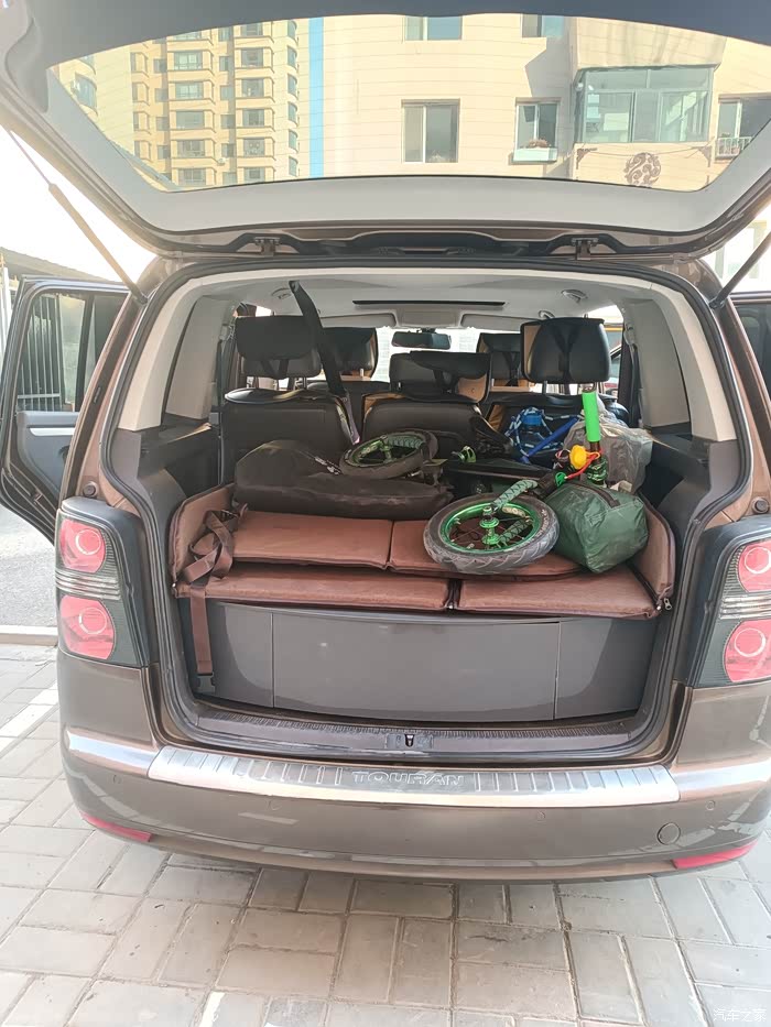

本地500元收的后备箱魔盒,魔盒很能装

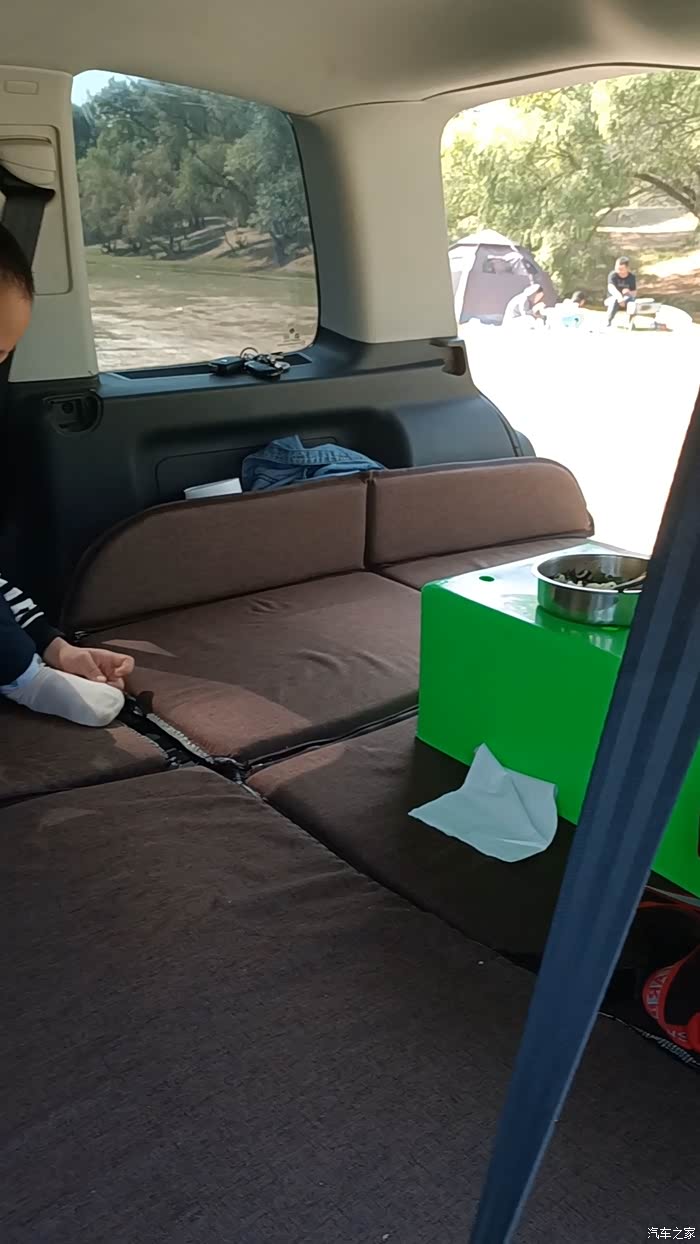

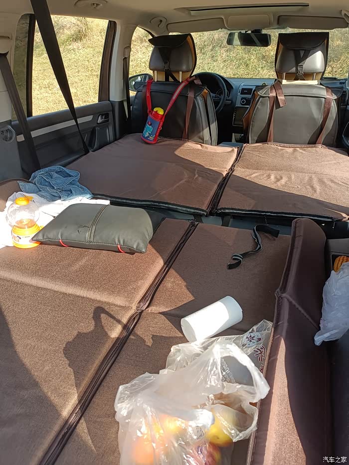

可折叠可拆卸海绵垫,睡觉不累
车上用餐
露营时侧面的样子
露营回程

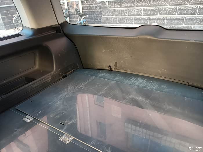

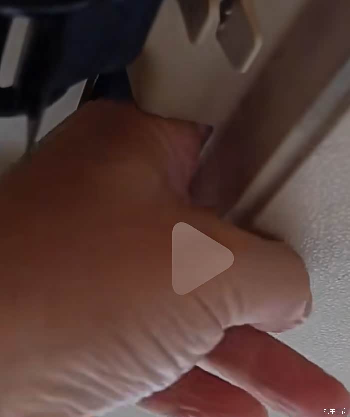

问题一: 途安后备箱可以从车内开启吗?如何开启?

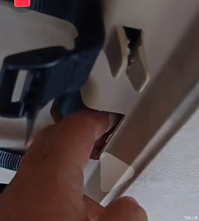

途安是可以车内开启后备箱的,方法是打开后备箱盖板上的三脚架盖板,中间最大的孔洞拔手伸进去向左拨动,运气好的话就能拨开。
好像跑题了,改装的内容过多,每一项都可以写一篇文章,本人时间也有限,先写一篇加装车内开启后备箱拉环的攻略吧!
最大的孔洞伸进去手
向上拨动
后备箱锁拆卸后,就是拨动这个白色的按钮。

1、首先,从孔洞伸手或者螺丝刀进去的方法,我试验了无数次,只成功了一次,里面空间太小,还是很难的,紧急情况下成功的概率就更小了!
2、其次,我加装了魔盒,彻底把三脚架的盖板挡住了,盖板都打不开了。

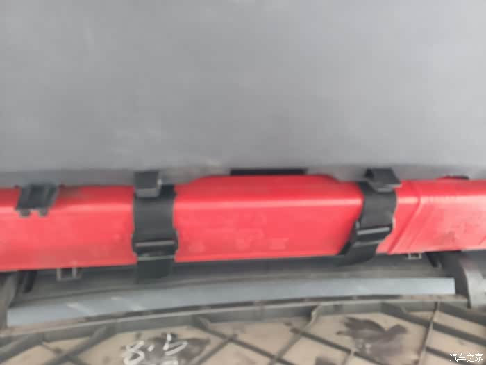

首先拆下后备箱内饰板,这里一共4颗螺丝(三脚架绑带上两颗,内拉手处两颗),需要梅花扳手。
拉手上的螺丝,左右各一颗
固定绑定的2颗螺丝

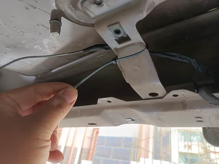

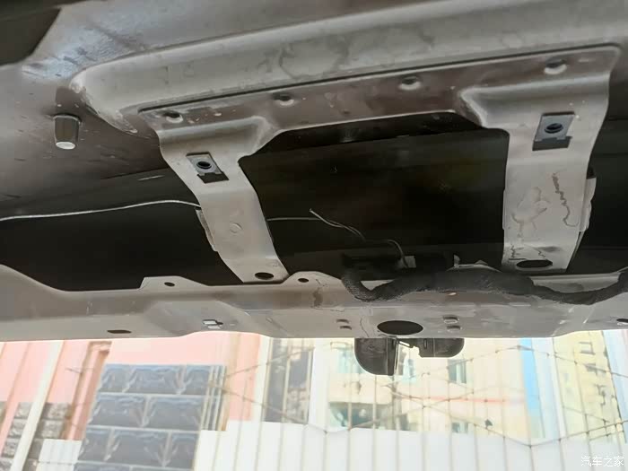

拆下内饰板后,找到锁扣拉手,就是下图中白色这个,白色拉手上面还有个塑料盖板,感觉太碍事,直接用钳子搬断。用电钻在白色拉手上开孔,或者用细铁丝烫也行。
然后找了一根82年的软铁丝穿在孔上。
然后找了一根82年的软铁丝穿在孔上。
为了防止异响,铁丝缠上胶带,关键位置扎带固定。
这里注意白色拉手是需要往左拨动的,所以我们铁丝也要往左布置。
扎带固定

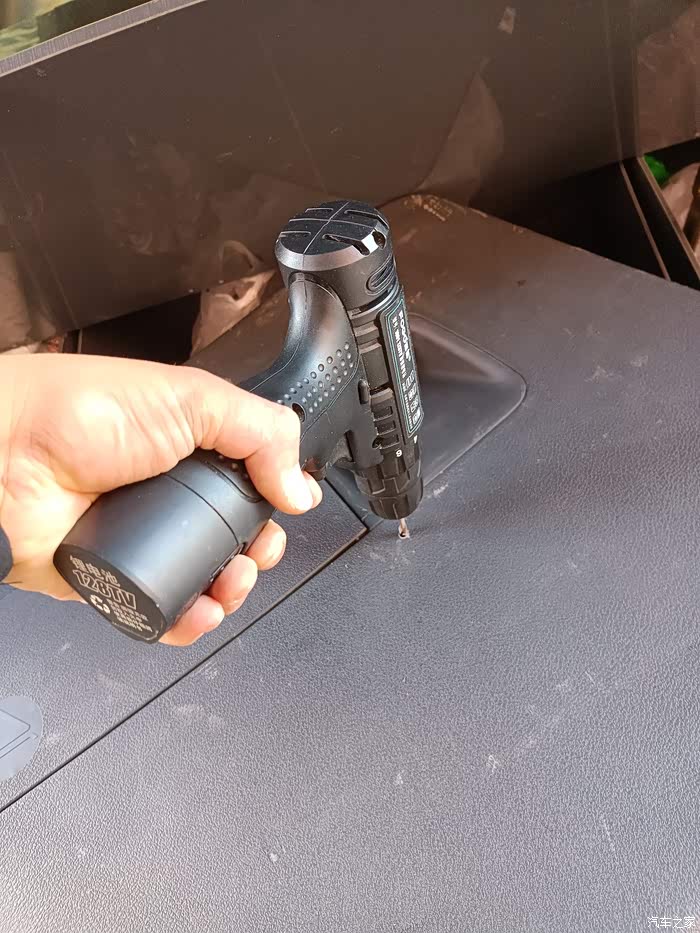

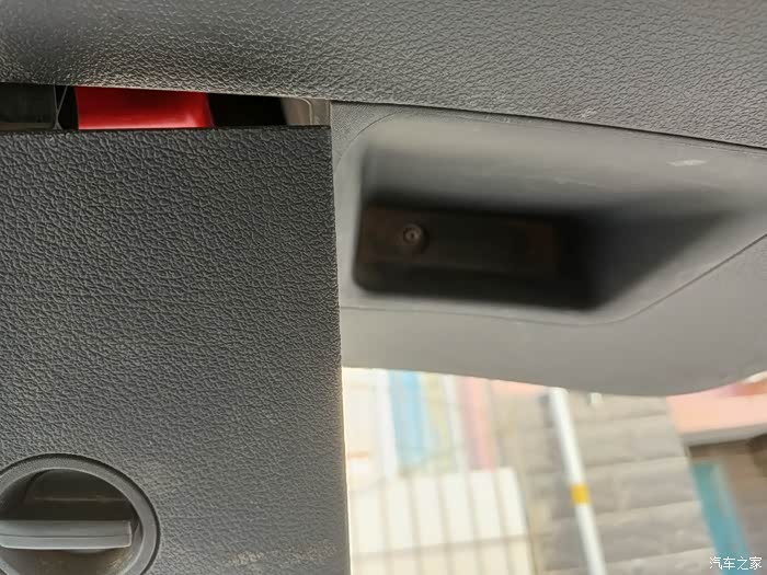

在内饰板左侧稍高的位置开孔,用于引出铁丝。
内饰板开孔
把铁丝从打孔位置引出,安装上内饰板。
引出来的铁丝做成圆环形状,并包上阻燃胶布。
完工!
实际测试很完美!妈妈再也不用担心从车内打不开后备箱了!

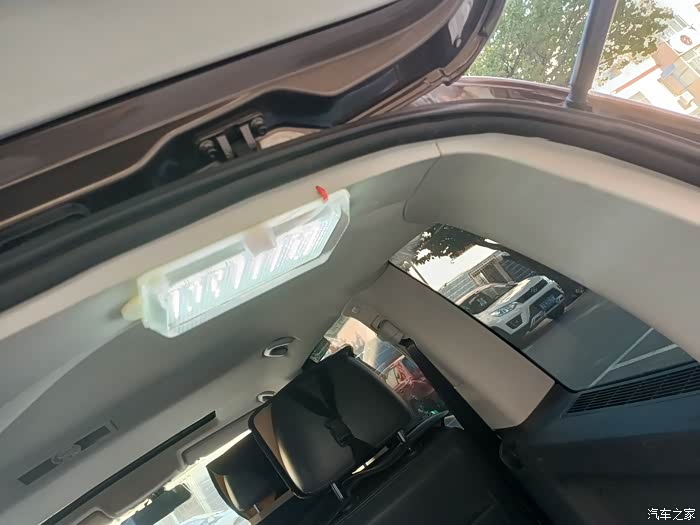

后备箱打开后,后备箱灯就亮并且发热,但有时我们根本不需要他亮,有没有很烦??有没有担心耗电? ?有没有?
那我们可不可以加装一个带开关的led灯?解决灯的开关及发热问题!
改装成本: pdd花8块买了一个led灯,另外需要耗费米饭一碗,要不然干活没力气!
效果:图片及视频
带开关的led灯,位置高,很亮!
