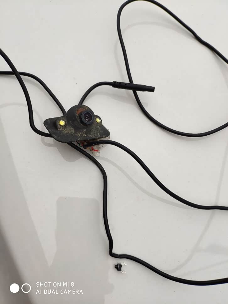

某宝买的40块摄像头

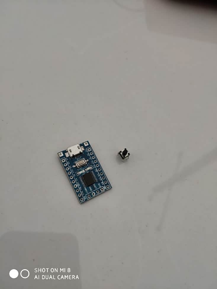

某宝买的5块钱的单片机和微动开关

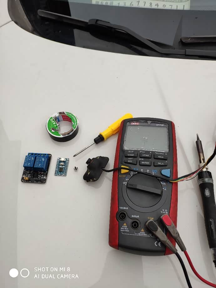

6块钱的两路继电器 ,就这么多了开工。

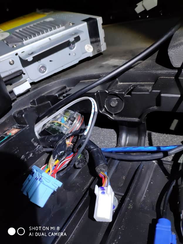

拆下中控屏

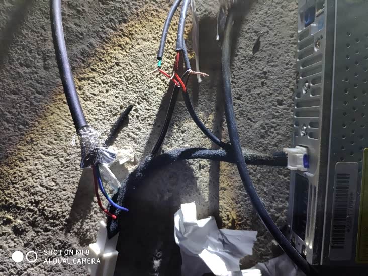

后摄像头线和中控屏分离引出

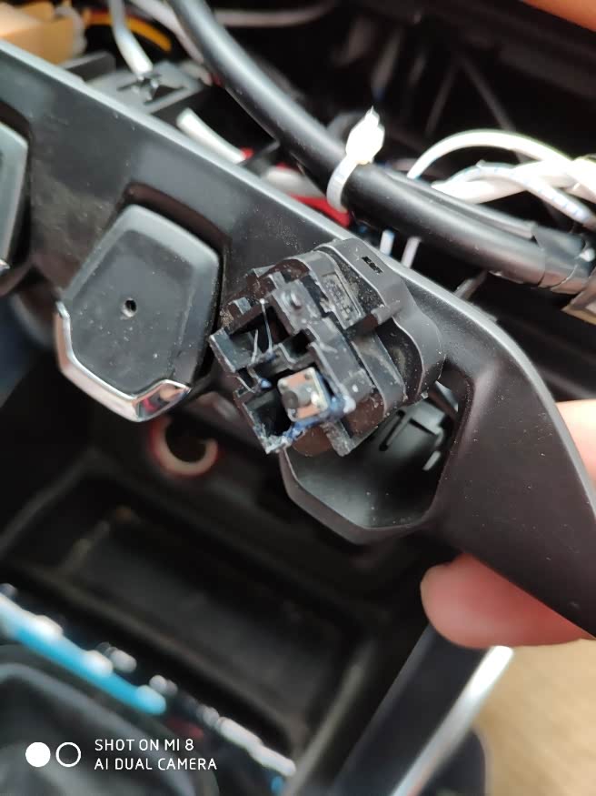

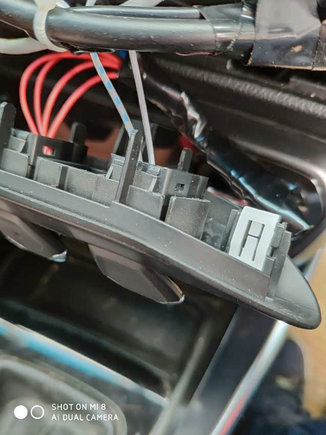

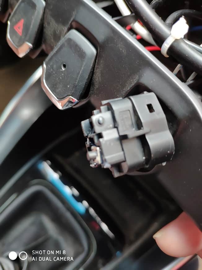

把微动开关用AB胶粘到钢琴键里
考虑到是盲区切换就不加指示LED灯了
完美  红色引出线的钢琴键是控制座椅音响的有指示灯哦。

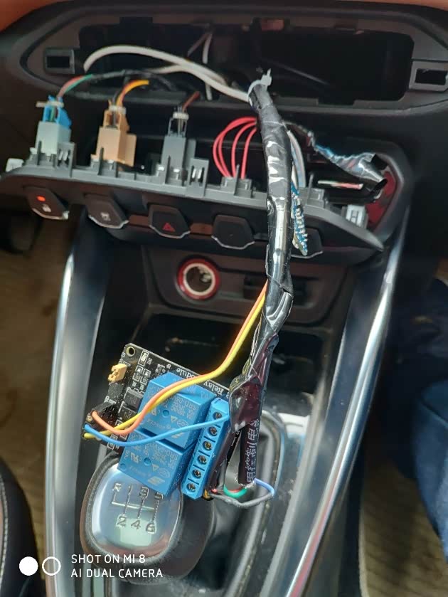

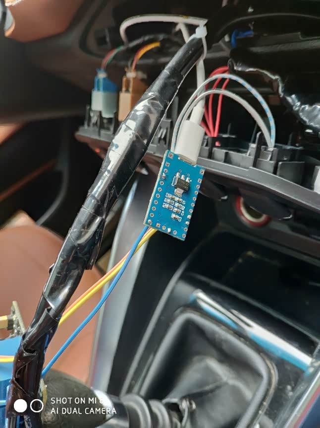

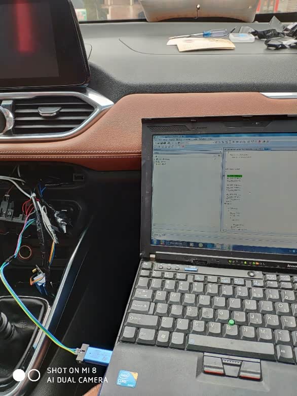

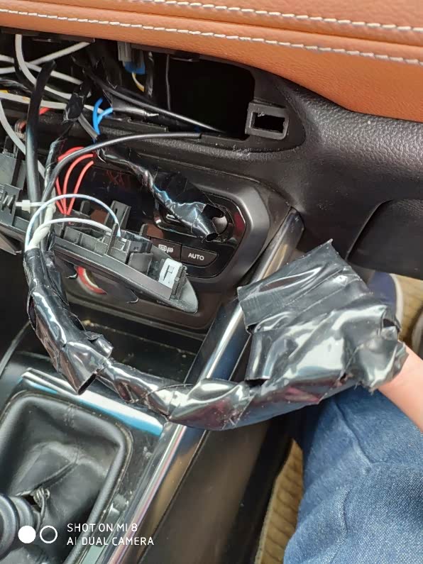

单片机接线
把后摄像头信号线和右侧盲区摄像头信号线接到继电器 还有中控屏检测线,要中控坪显示摄像头信号给检测线12V高电平就行了。
给单片机编程,基本逻辑: 按钢琴键右侧摄像头工作再按按退出,如果右侧摄像头正工作着打倒车档右侧摄像头自动退出,切换到后摄像头工作。
整理包好

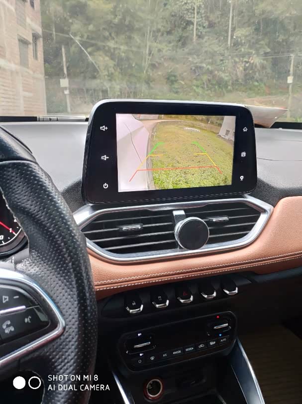

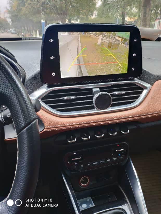

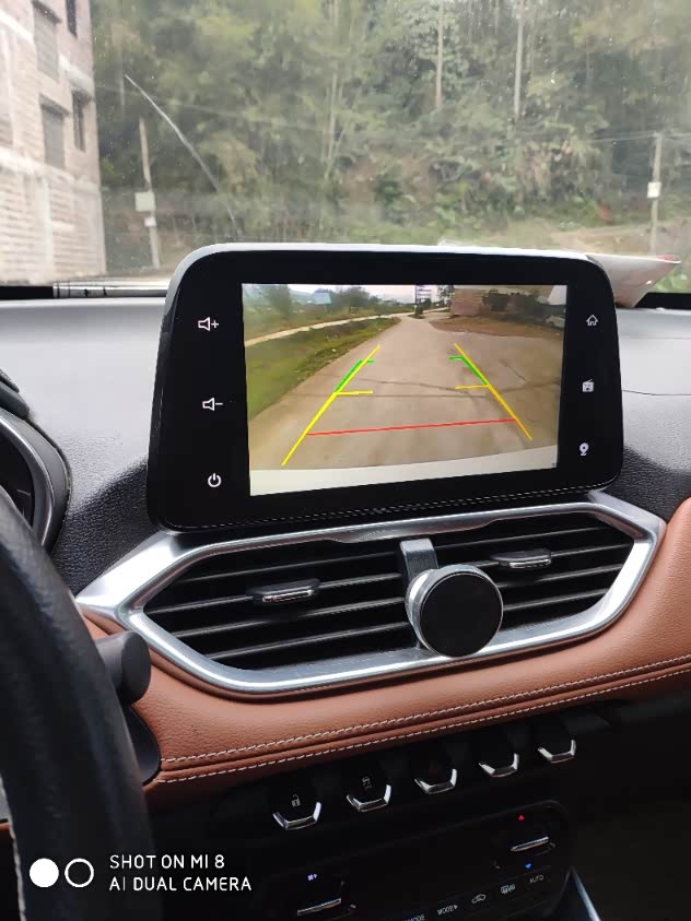

右侧摄像头工作正常
倒车正常

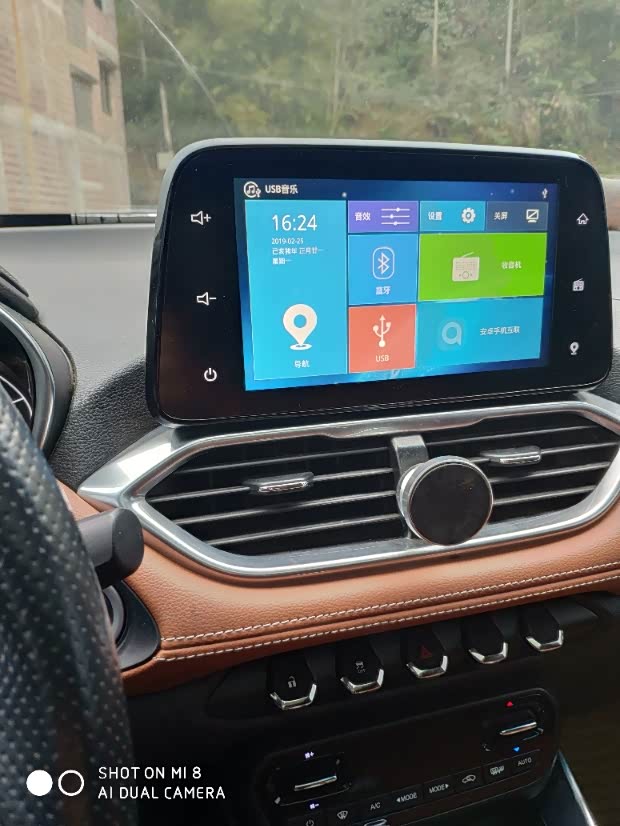

平时不用时不留下一点痕迹
