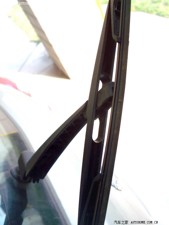

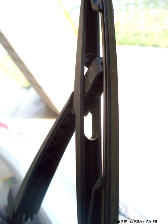

后面的雨刮很好取的,原来的雨刮是卡进塑料卡子里去的,瓣出来就可以了
附砂纸打磨的正确方法:拆下雨刮器(很简单),用最细的水砂纸放在玻璃或平整的台面上隔水平稳磨几下(不要太用力,靠雨刮器自身的重量),安上后试用,如有跳动,重复对跳动部位磨几下,直至顺畅。(网络收集,不知道可以没)
(悟空。。。不要嫌为师的罗嗦,为师就说450多个字就好了

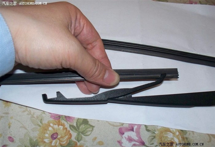

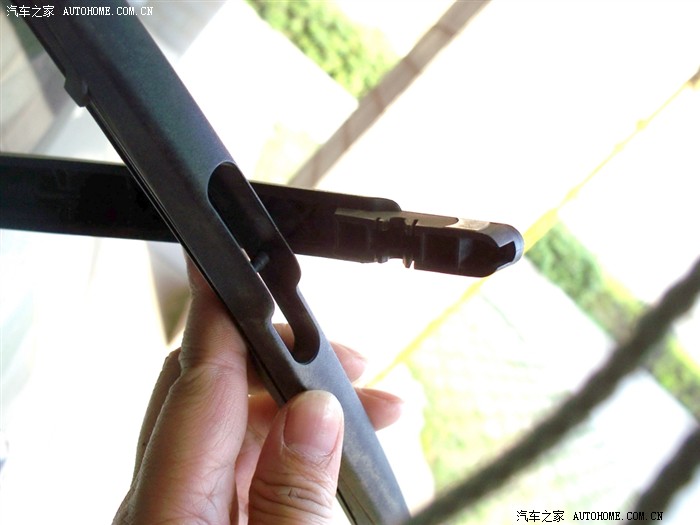

看,就是这个卡扣卡着
拿着雨刮臂,另一只手把雨刮往下扳就会下来

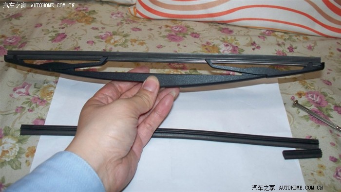

下来了

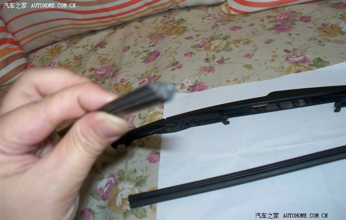

先给它留个遗照,等下就被五马分尸了。我没那么残忍的吧,只是换新胶条,是给它新生命呀。
看已经裂了不少了
另一边也是,要是不换,到时挂花玻璃就得不偿失了。

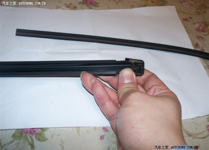

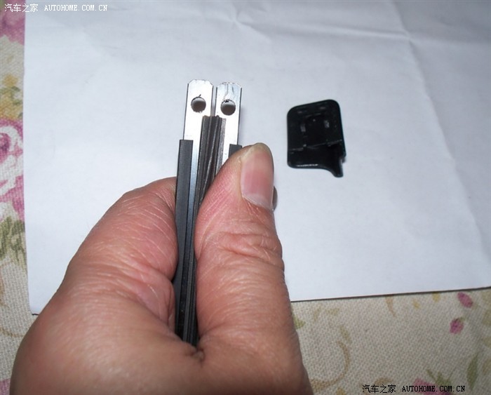

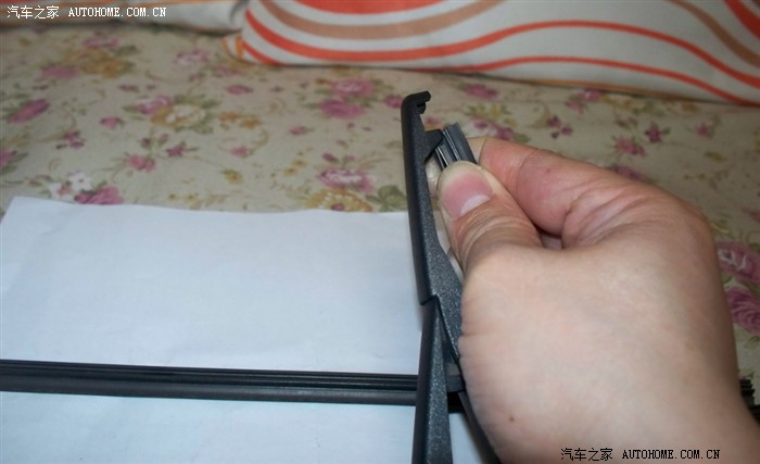

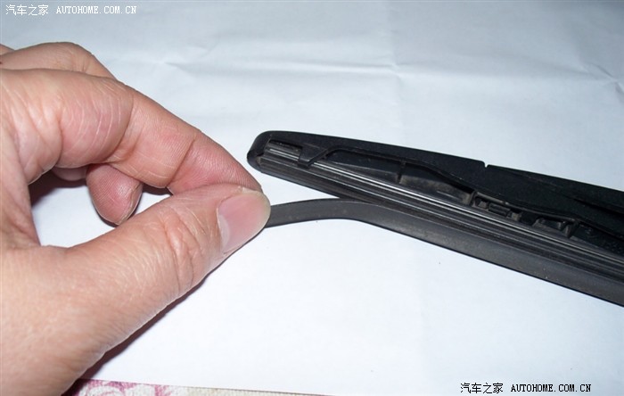

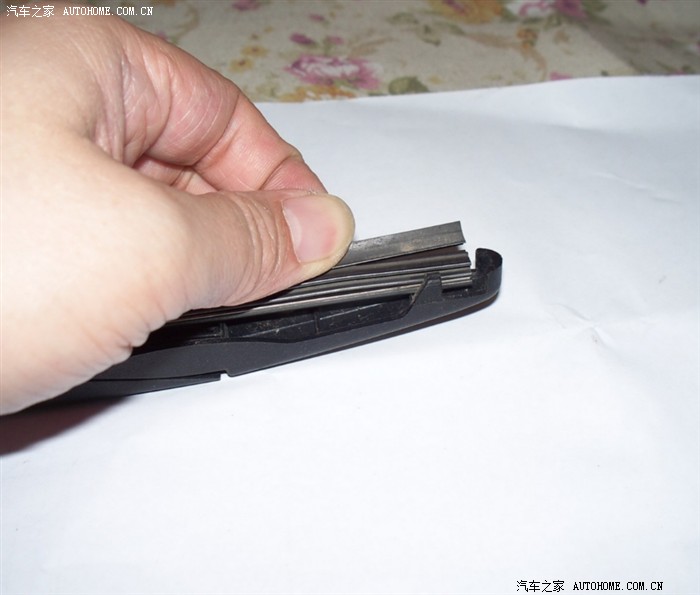

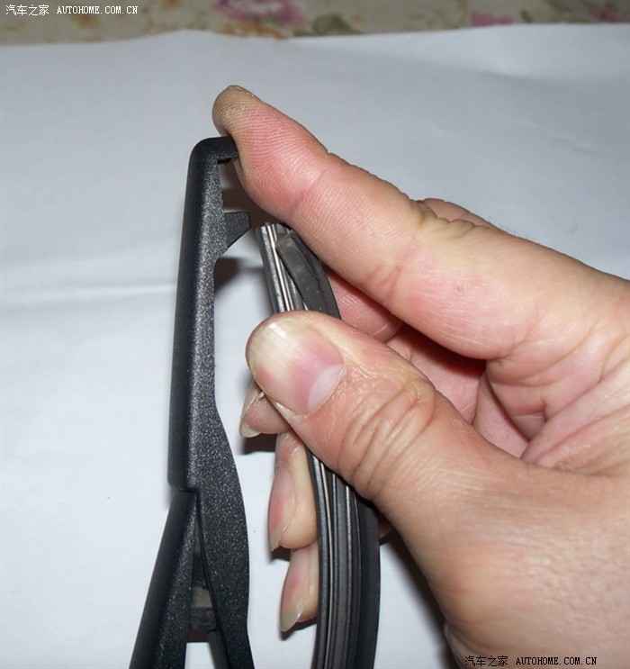

金属有弹性的,弯下就可以取出来了
出来了
这样就可以把整根取出来了

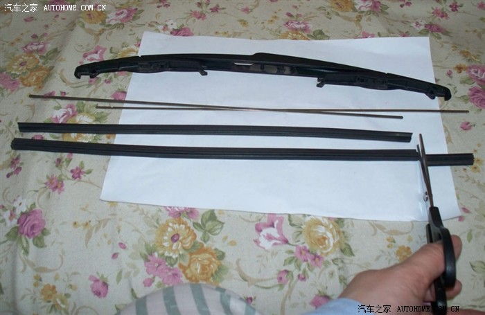

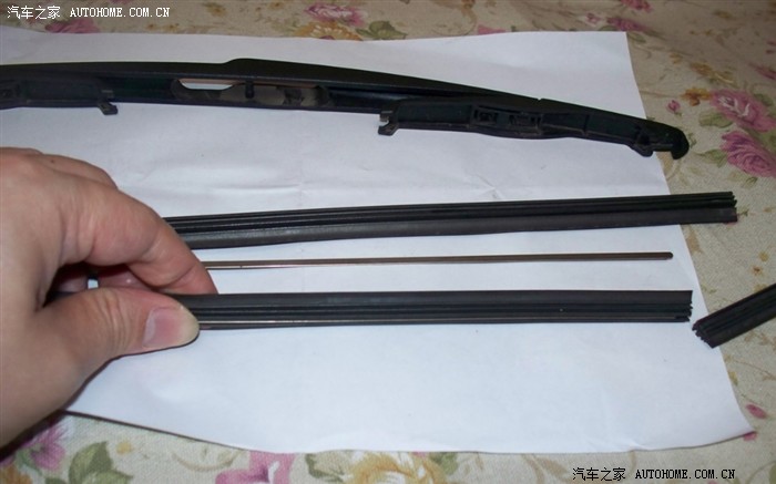

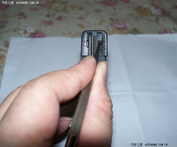

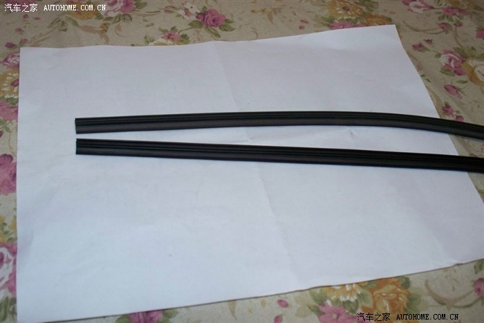

吧胶条里的金属片去出来
左右各一根

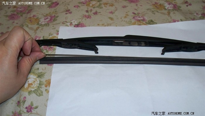

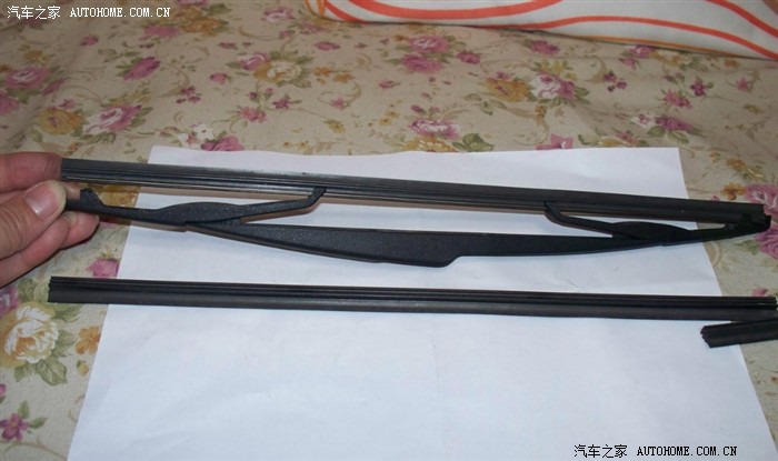

把新的胶条裁剪成原来大小
把取下的金属条装到新放入胶条上
装回去
装回去
象原来一样弯折点才能装进去

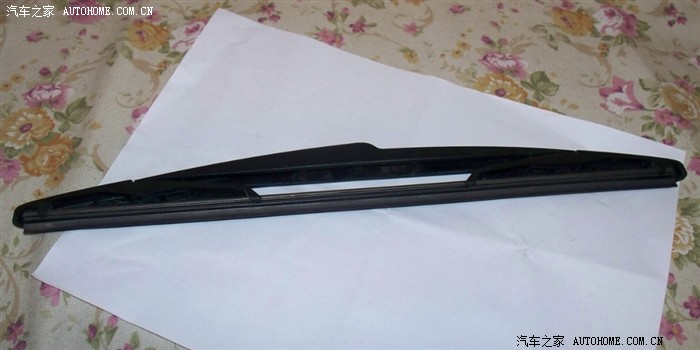

好了,弄好了,可以继续上岗发光发热了。

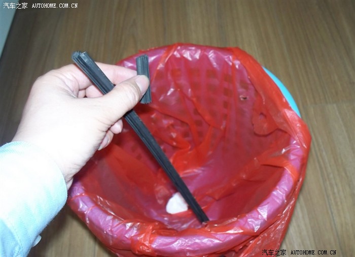

换下的当然是丢掉了。

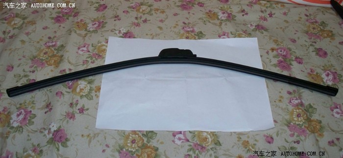

前面的是早就换了的无骨雨刷,我车停露天的,日晒雨淋,胶条周围已经龟裂了,也得换了。

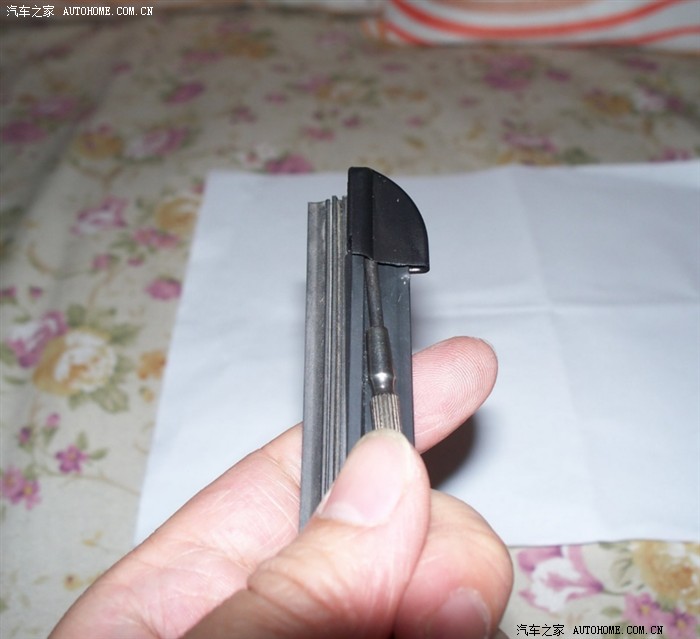

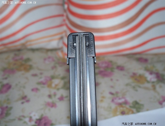

看到这个套套是卡进来的,好办
用以前买来弄眼镜螺丝的起子来弄。
123,再翘
终于下来了。

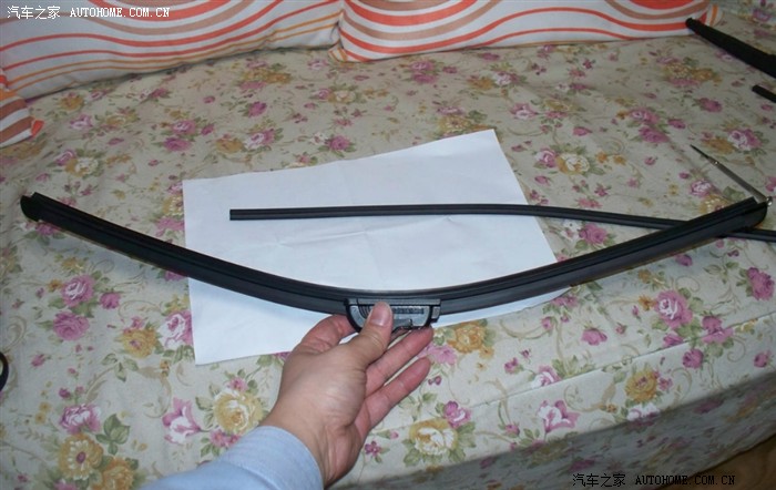

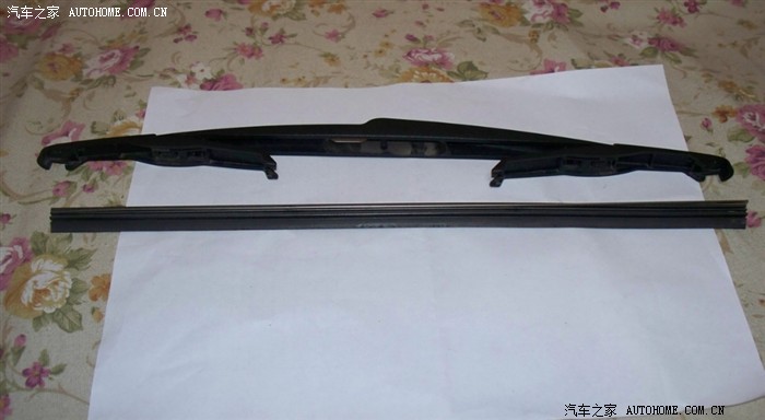

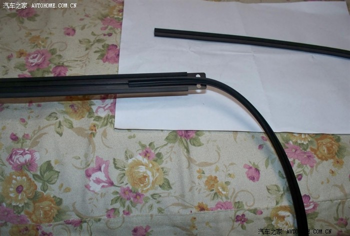

把胶条拔出来
有点点区别,影响不大。
套进去

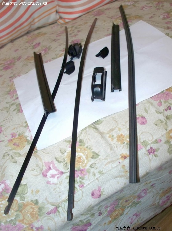

全部装进去了,不过不要忘记吧套套套回去。 安全有一套。

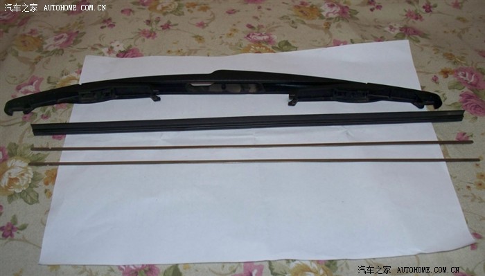

笑一笑,来个全景,咔嚓。
顺便来个大卸八块的全家福,好像有9个东西,应该叫大卸九块。

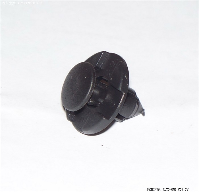

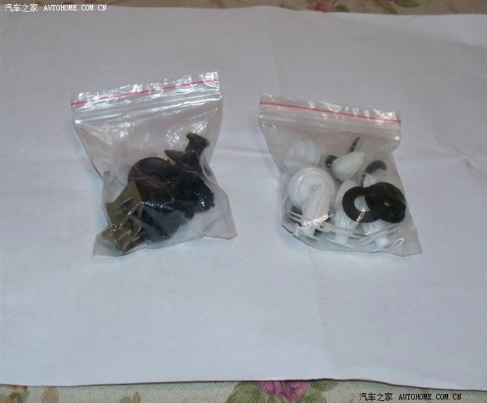

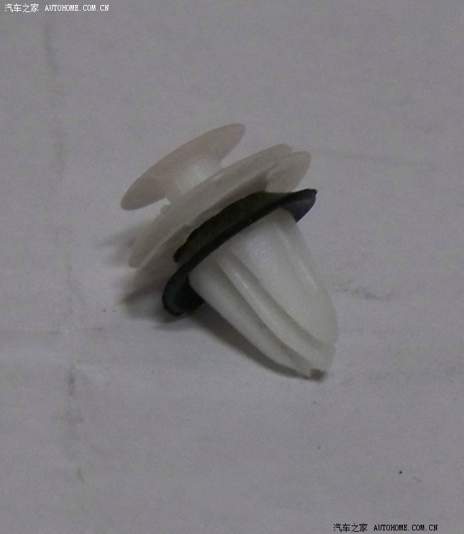

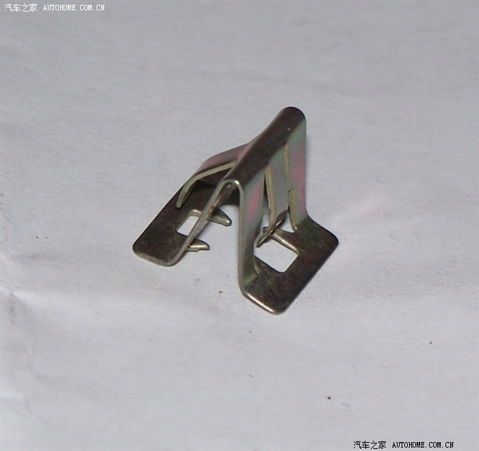

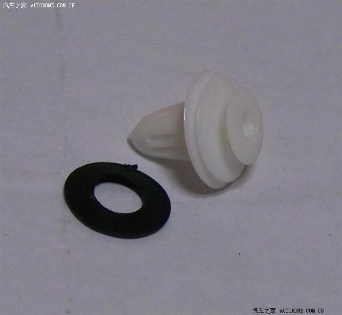

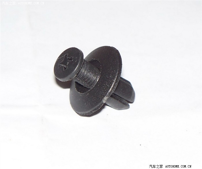

下面的一些就是顺便买来不用的卡扣,不过一些已经用上了,之前的拆拆装装,破坏了点东西了。
我后门高位刹车灯位置那装饰板拆时弄掉了这种类似卡口,这个要把内面的尖角去掉才能用的装饰板上,找不到一样的。凑合下。
杂七杂八的又买了这些东西备用了。

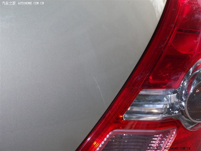

不知道几时后门挨哪个手贱的太监划了个叉
