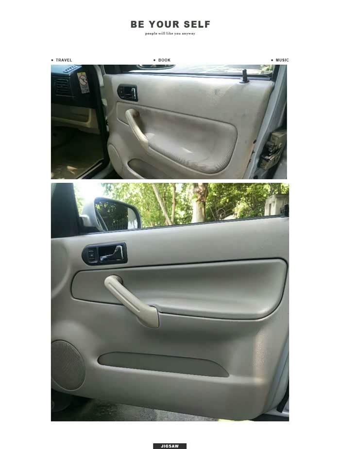

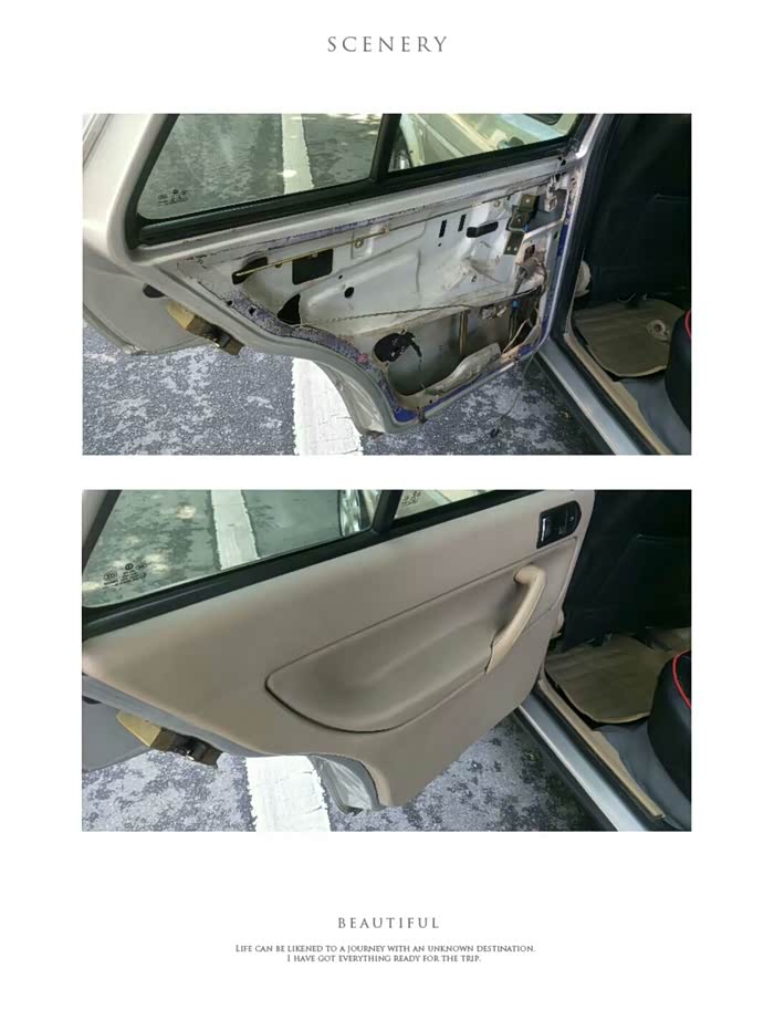

换门把手和内饰板。原来的内饰板、门把手太脏了,清洗不掉,只有换掉。原厂肯定没有了,好在捷达保有量大,配套产品一直都有生产,某宝上随便淘。淘回来自己装,四个门都是我自己拆自己装的。
拆装内饰板之前,做了很多功课,螺丝、固定卡的位置都要提前搞清楚,专门买了一包固定卡回来,还要准备好六角螺丝刀、塑料翘板等,反正拆的时候有点费劲,不过拆了一边就熟门熟路了,拆第二遍的时候就很轻松。还拆了第二遍吗?我还真拆了第二遍,这个车年龄有点大,行车时门锁金属拉杆和门板碰撞有异响,强迫症的我受不了这种异响,就在网上淘了隔音棉自己贴,把门锁拉杆和内饰板容易碰撞的位置垫了缓冲垫,四个门重新拆二遍,前门还拆了三遍,因为发现后视镜也有异响,又重新换了后视镜,反正就是折腾吧!

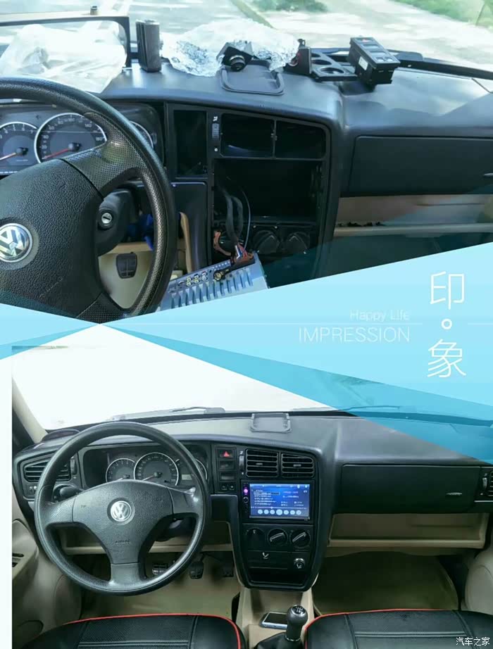

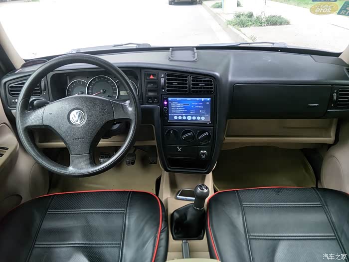

中控面板也是重新换的,没找到合适的原装车机。就在某宝上花了不到200元淘了触摸屏一体机,拆中控面板费了很大劲,配套厂的产品螺丝空位有一点偏差,调整了很久。把一体机固定在中控面板上费了些功夫,打孔器、螺丝再加502,比较考动手能力!
这是中控装好以后的效果。原来的是布艺座套,一并换成皮质座套,也不是什么真皮,都是合成PU材质,感觉质量还可以。中控面板下方的置物面板、档位面板、档把皮套、档把头、副驾手套箱都是重新换的,工程量有点大,我是花了一周时间一点一点改完的。

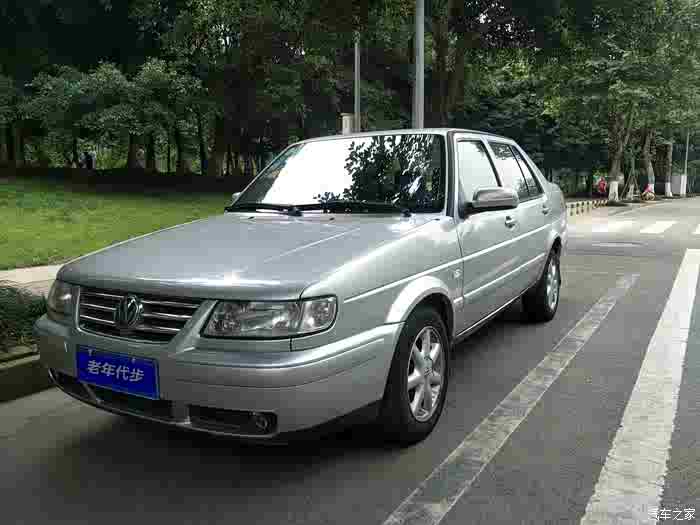

车辆外观的修复是免不了的,车门、保险杠等多处有擦挂,除了车顶和引擎盖,全部进行了修补喷漆,保险走了三次才弄完,反正明年是不打算买商业险的,也就不在意车险折扣了,四个轮胎也全部进行了更换,这些就只有找外面做了。自己很满意修复效果,毕竟自己投了很多时间和精力在里面。
我读小学二年级的女儿一直笑话我,说我是老年人开个老年代步车!淘回来一年多,老婆现在偶尔也会开一两次,不再像最初那么反对了,因为车修复以后,成色还不错,内饰也很整洁干净,美女老婆开起来有点酷酷的味道!反正我自己是乐在其中!
