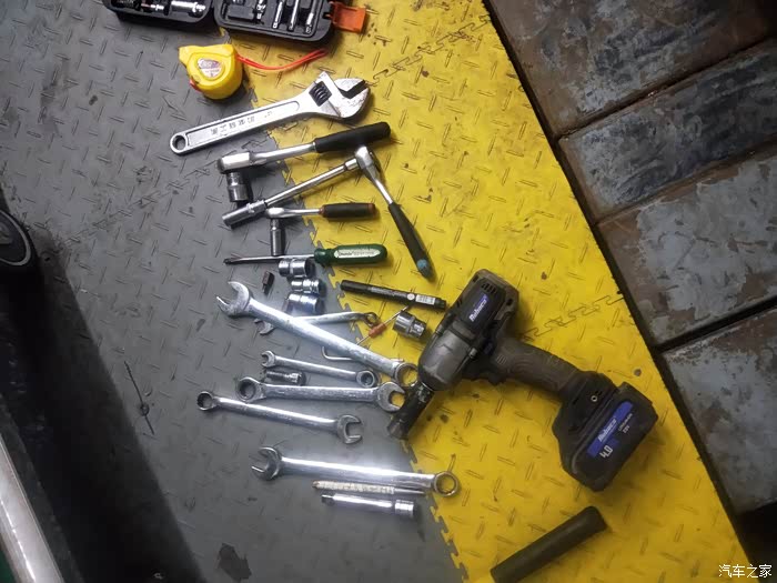

准备好工具和配件!开始!!

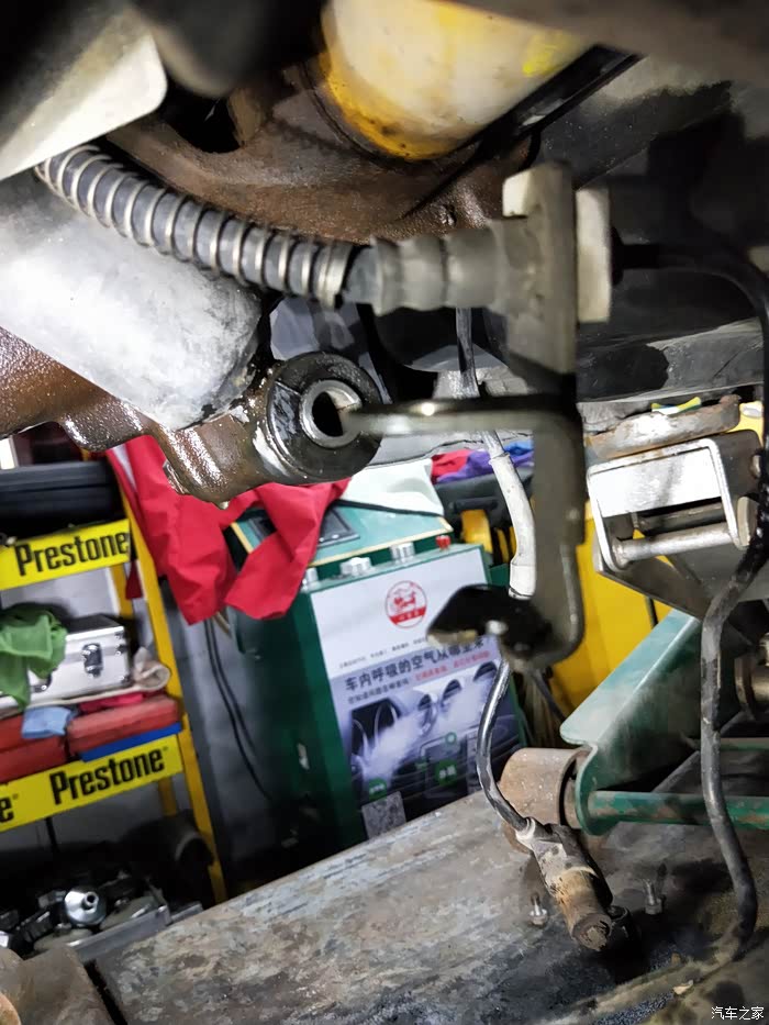

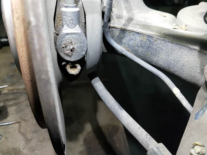

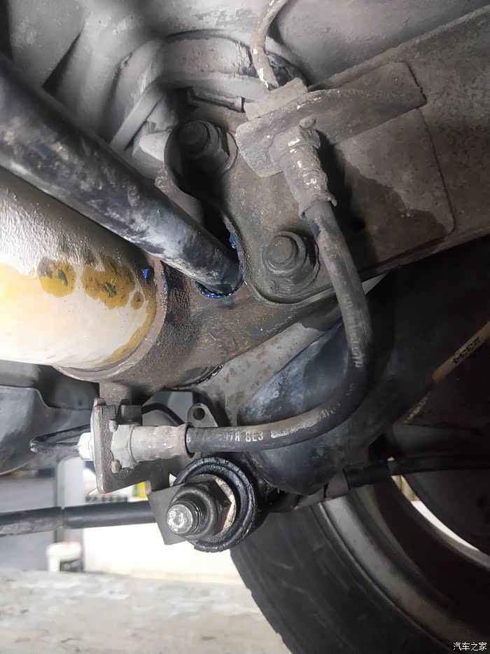

这个ABS 传感器不太好拆

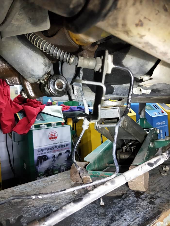

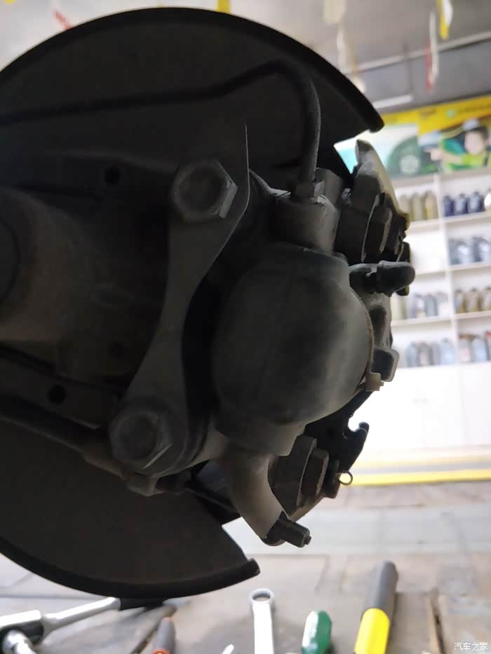

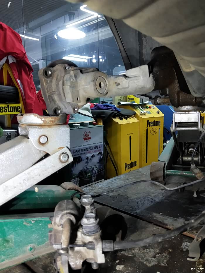

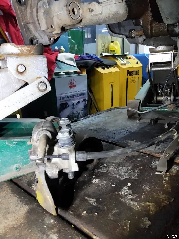

研究了一下不用拆油管和手刹线就能拆拿下分泵总成

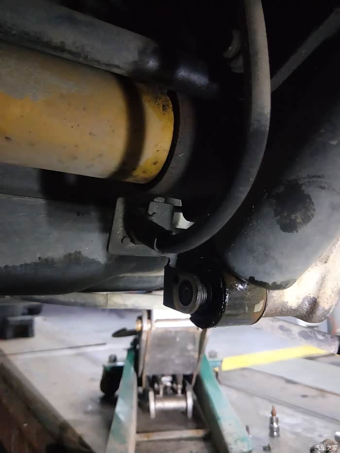

拿下来了,这个必须拆了减震器的螺丝,要拆螺丝用千斤,要不怕螺丝受伤

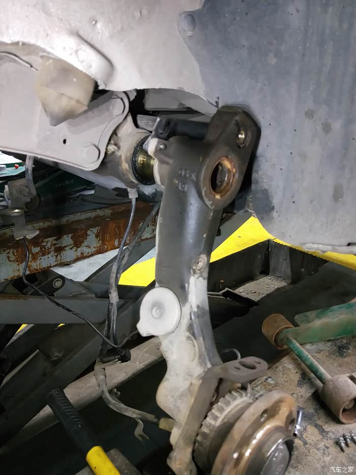

这样就下来了!扭力杆都做了记号,怕装的时候对错一个齿也麻烦!

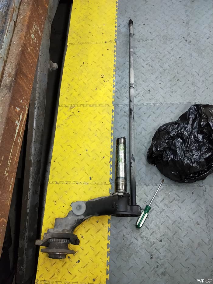

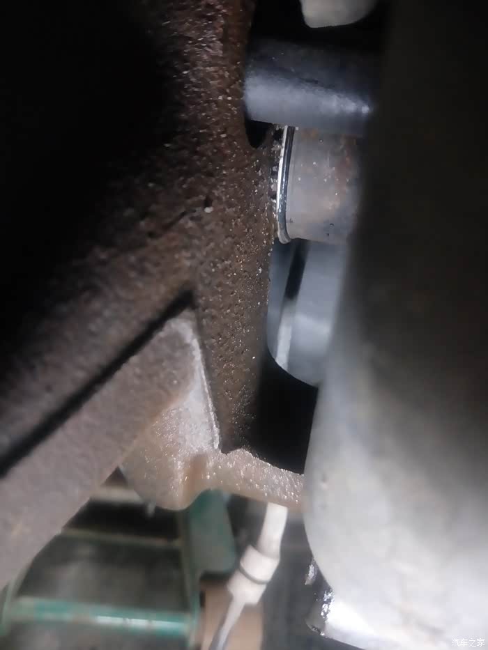

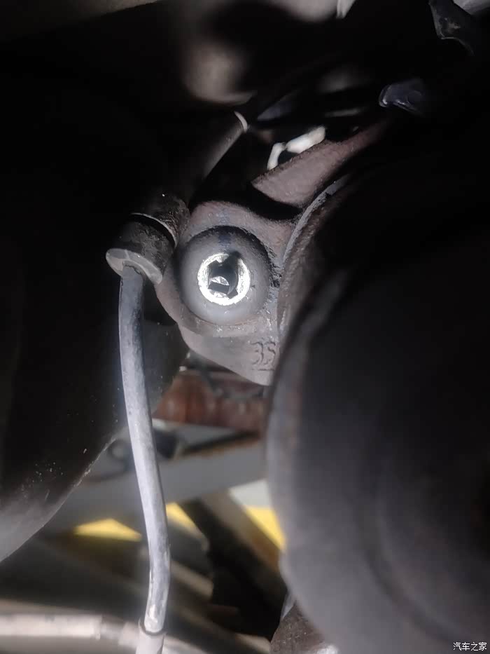

拆了这个外盖就能从对面抽出轴了

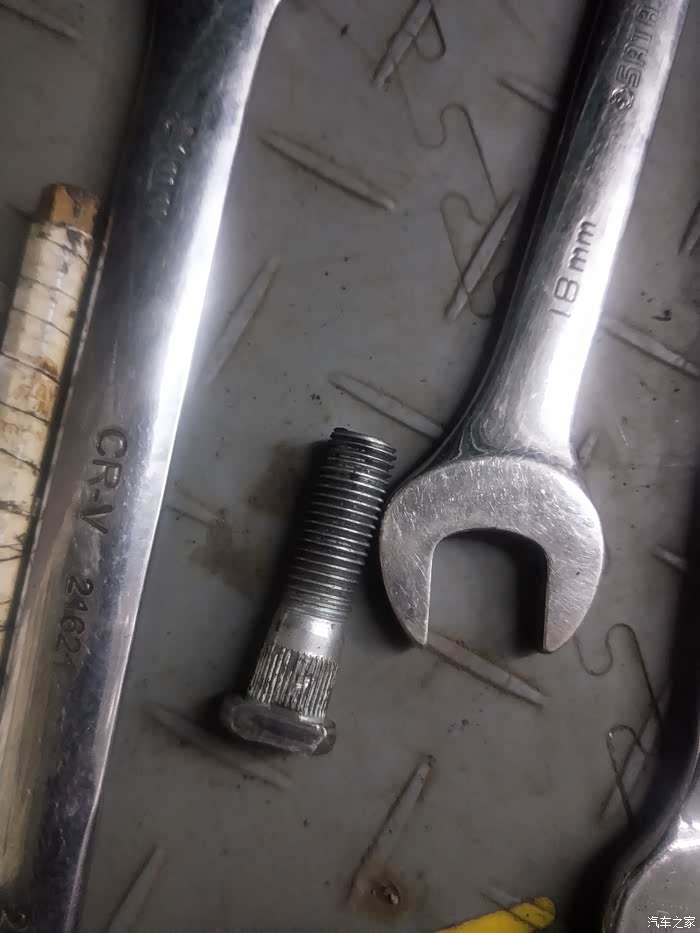

郑重介绍下这个螺丝,没有它外盖不好拆,找了好久没找到合适的,就用轮胎螺丝改造了个
这些有点麻烦
用榔头砸出来

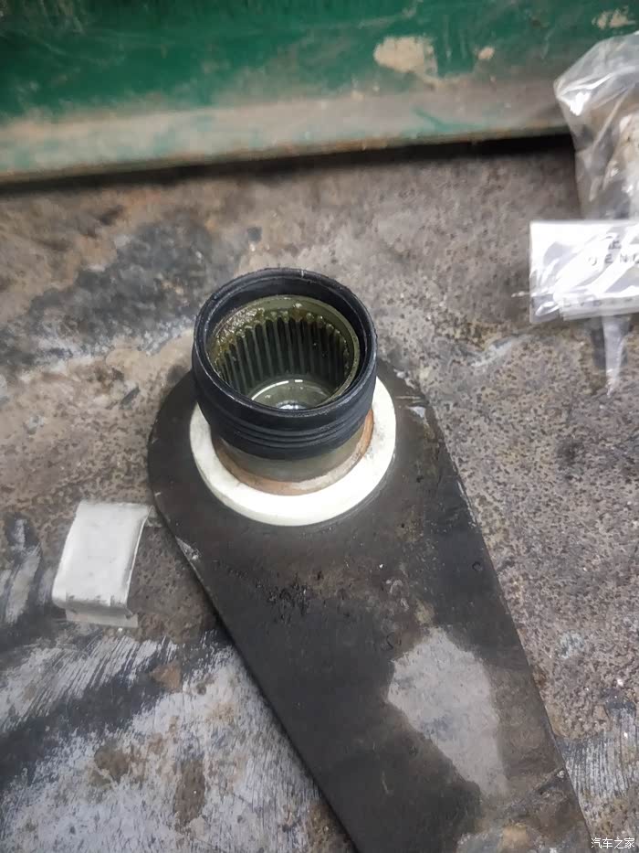

还好,没受伤,轴承都是好的
就这样下来了,不是很复杂,工序很重要!

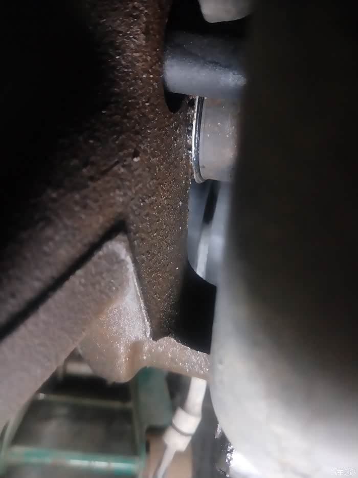

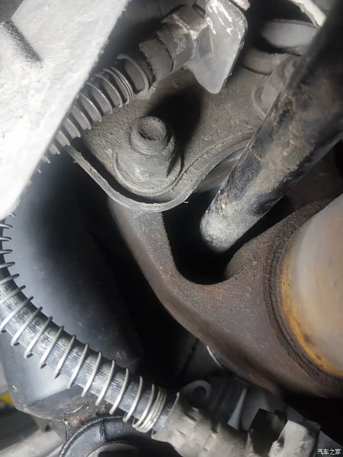

拆的时候这个螺丝很重要!
这个螺丝是固定扭力杆,不让来回动的!!

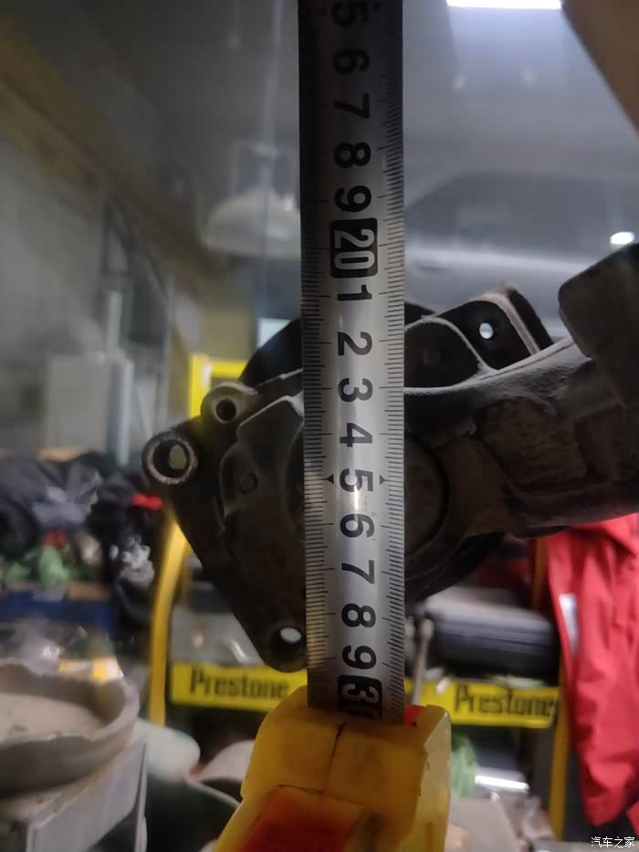

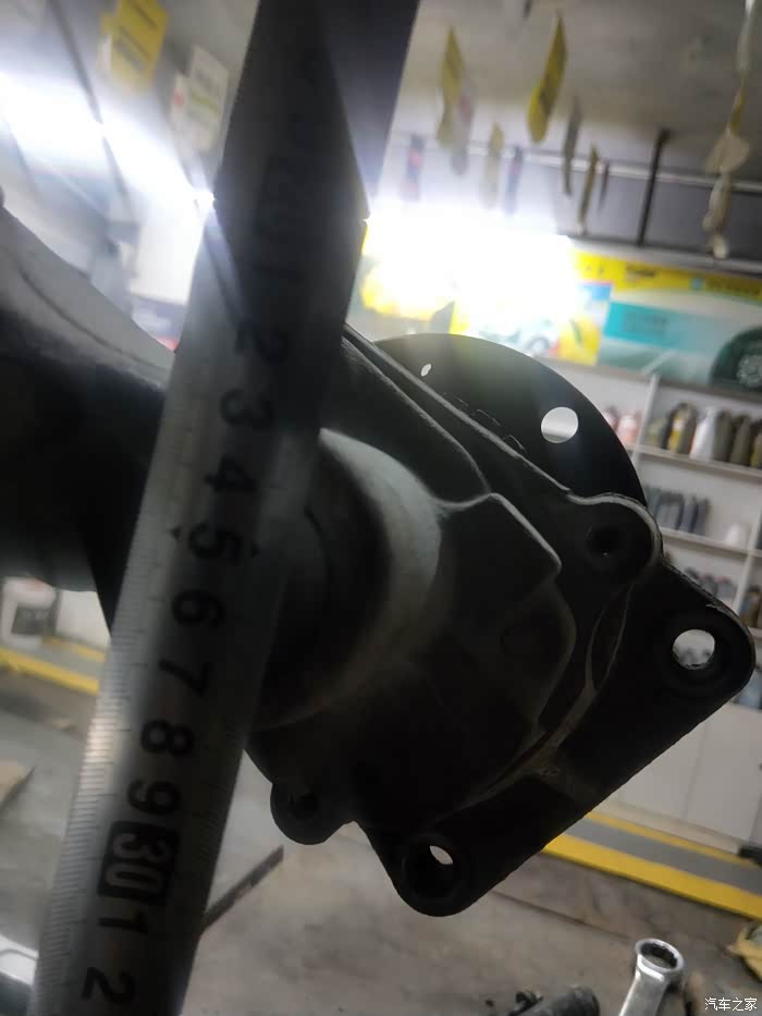

量好距离,要两边一样!

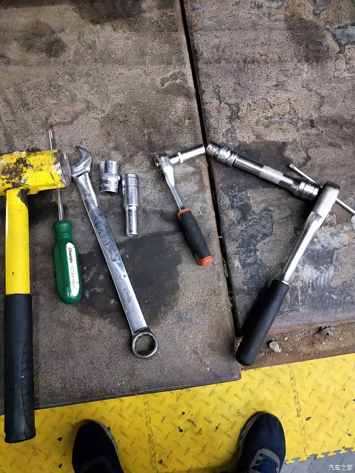

这个是用的全部工具!

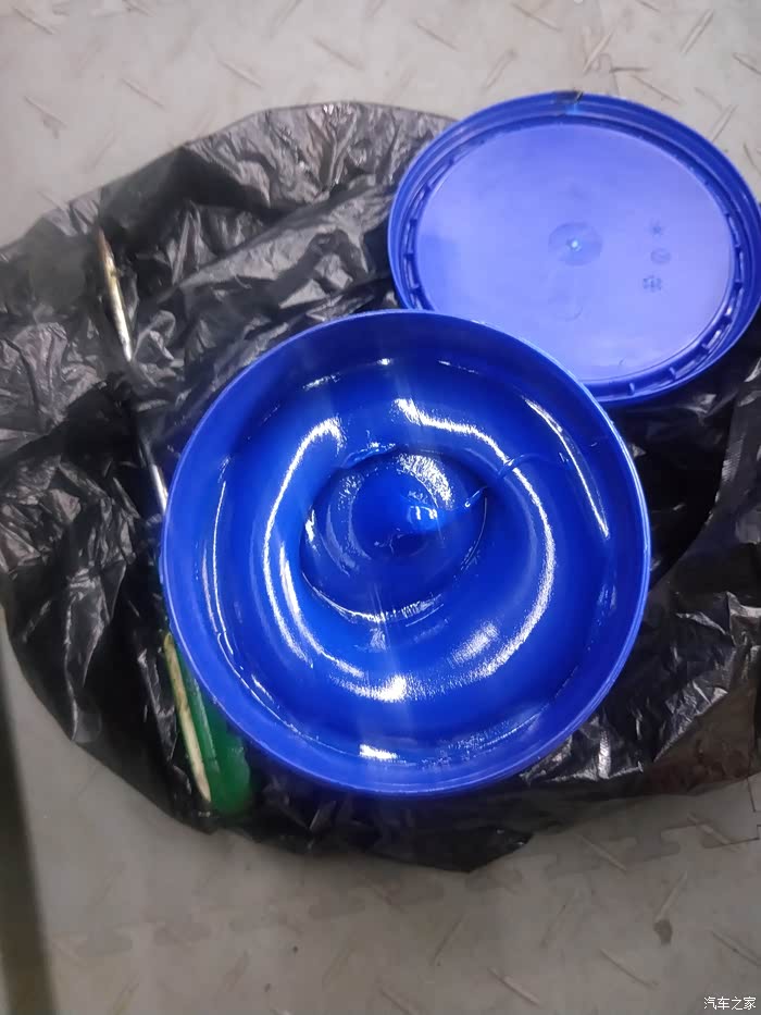

用的好黄油!
总体来说,第一次保养用了5个小时!总结经验就是先拆的后装!还有工具一定要配好!要不跟多时间都浪费了!我找螺丝就用1个小时!有些照片没拍!大体就这样保养的!
