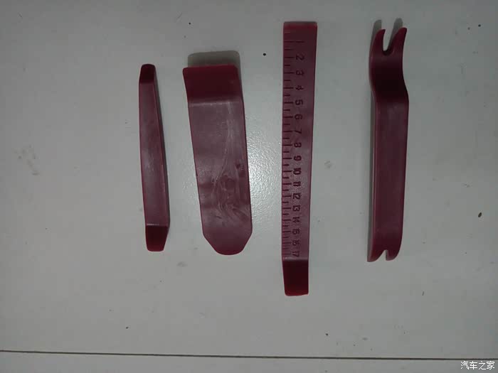

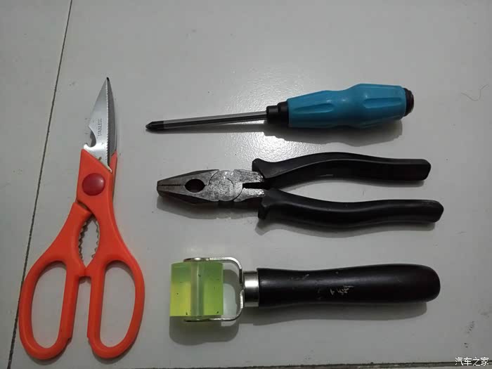

主要工具,内饰改装拆卸撬板,缺了这个配件无法让自己的车安然无恙。非常好的配件,十来块钱,必备。
这是普通工具,家里都有。滚轮是压止震板工具(买止震板送的)

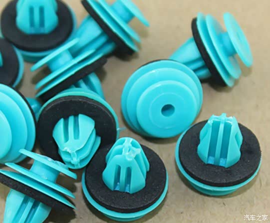

名称:门板内衬饰板裙边卡扣。主要配件,必须配齐。拆内衬板肯定会让原车卡扣损坏,几乎是一次性东西,不换好的会有异响等问题,一个门好像有12--14个这样的,具体没有数,备50个就够了。

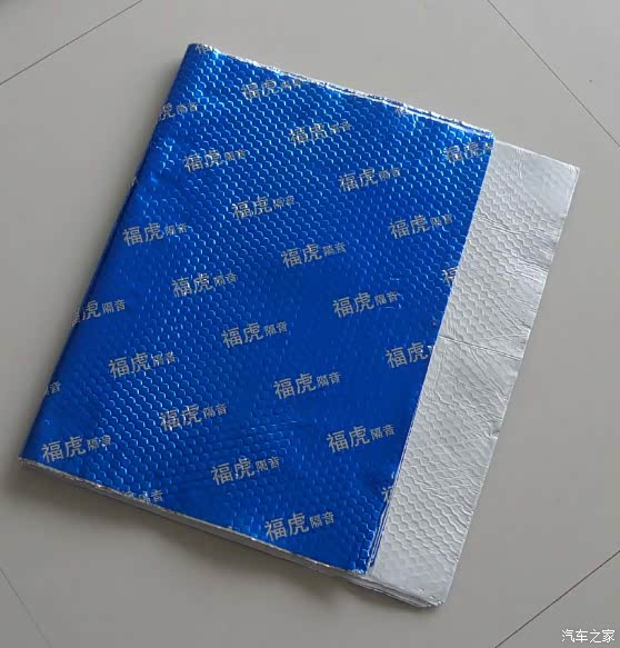

止震板 好重的 主要把门密封起来,起到一种音箱的效果。还能隔外界噪音,加强门的厚重感,关门的时候也好听了。

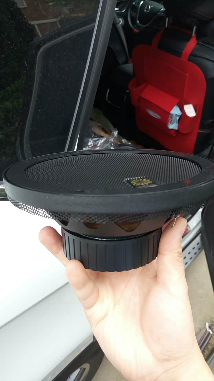

网上买的魅颂音响,看网上卖的比较好,这是前面的2喇叭。

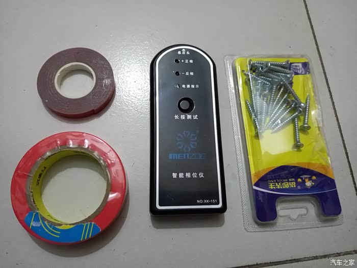

绝缘胶带、自攻螺丝、相位仪(买音响送的,必备)3M胶

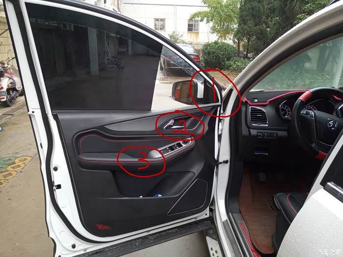

如图,前门需要拆卸3个位置有2颗螺丝,用翘板很容易可以翘起1和3的位置,2的位置非常费劲,下面有介绍。

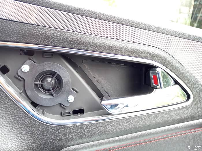

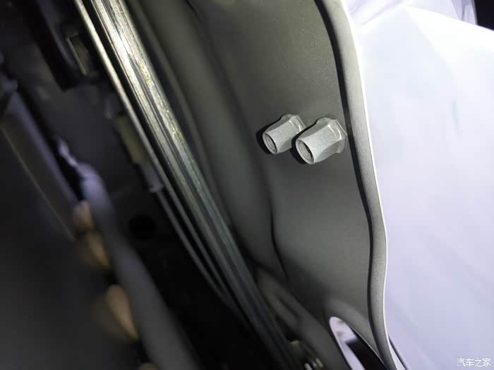

这是上面图2拆车门比较费劲的地方,缝隙比较小,这个塑料片子很有韧性,需要拿车门工具里比较小的那种工具,往缝隙里面使劲的切、使劲的插。很结实,我一般拆这个地方需要15分钟,新车第一次都很紧。拆开后里面有一颗螺丝。

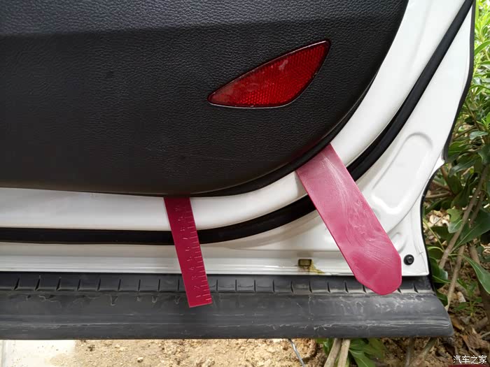

插下门上2颗螺丝就可以敲门了。原车内衬板缝隙非常小,需要拿工具用2只手用劲。如图插入门下角的位置,2个手一齐用劲拆掉里面的小卡子,拆掉一个后,在换另外的角度拆,卡子很多一个个来,每个门第一个卡子需要费劲,不会坏,使劲用力往上。

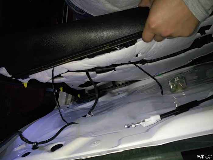

这是前门内衬板拆下后的线路

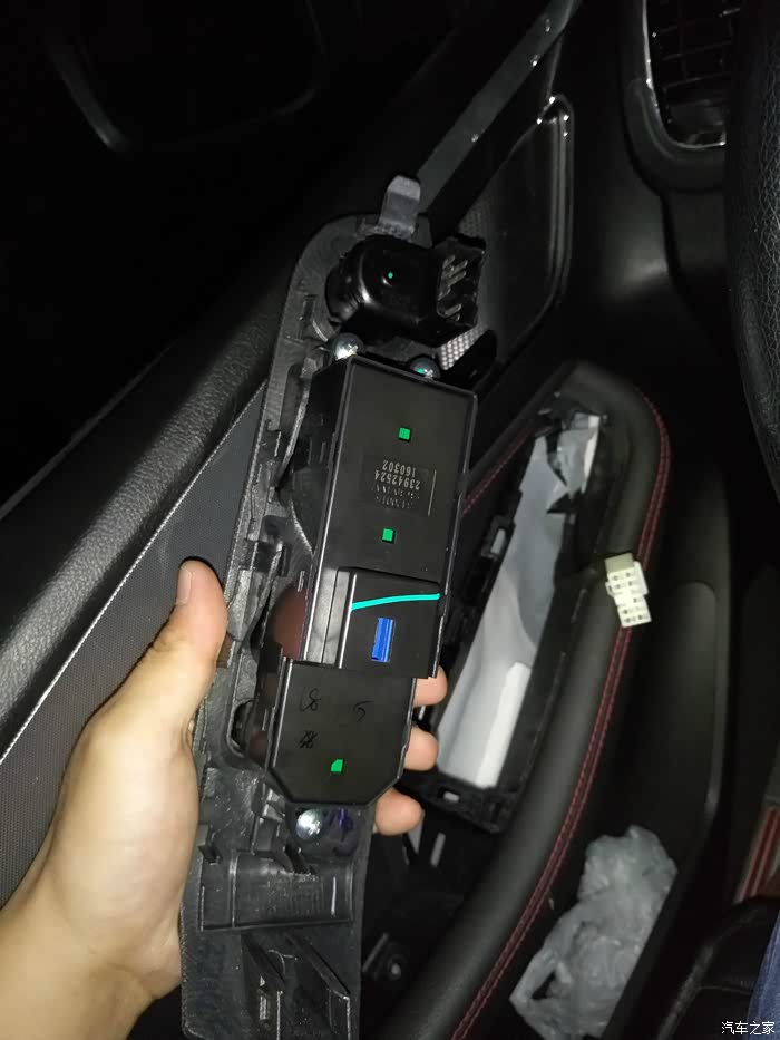

我拆的时候这个控制反光镜的插头极其难拔掉。
只能用撬棒也把这个控制台翘下来了,从下面的地方翘,看图上卡子的位置。

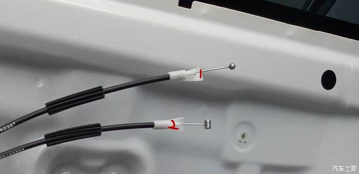

这个地方是控制门锁开关的地方,需要巧劲。 图1的位置是2个爪子,图2是连接孔插入的地方,1是连接上面门锁的 2是连接开门的。 拆的时候需要把1的位置轻轻的往上抠,不能太过用劲。安装的时候把前面的小金属球放进门栓槽里面,在往后拉把图2的位置捅进后面小洞,这个时候图1的小爪子在后面,换手掰门锁开关,小爪子自然就会卡进槽子里。

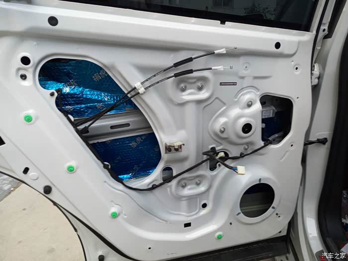

后门构造

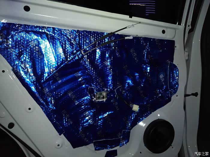

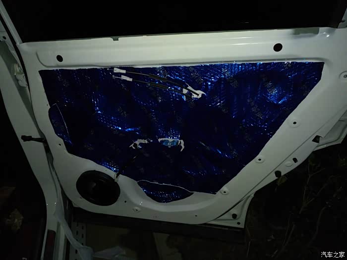

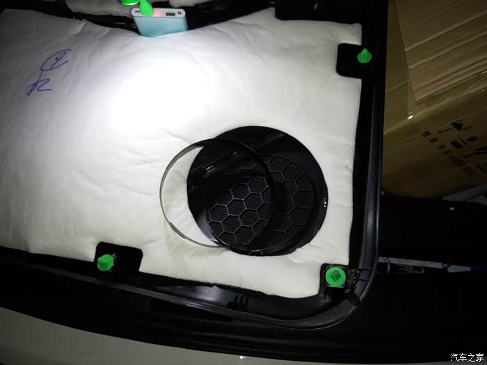

在里面贴一层隔音板然后在铺一层隔音棉,需要用工具压实在了。里面贴个差不多就行,防撞梁不要贴,以免玻璃下降会碰到。

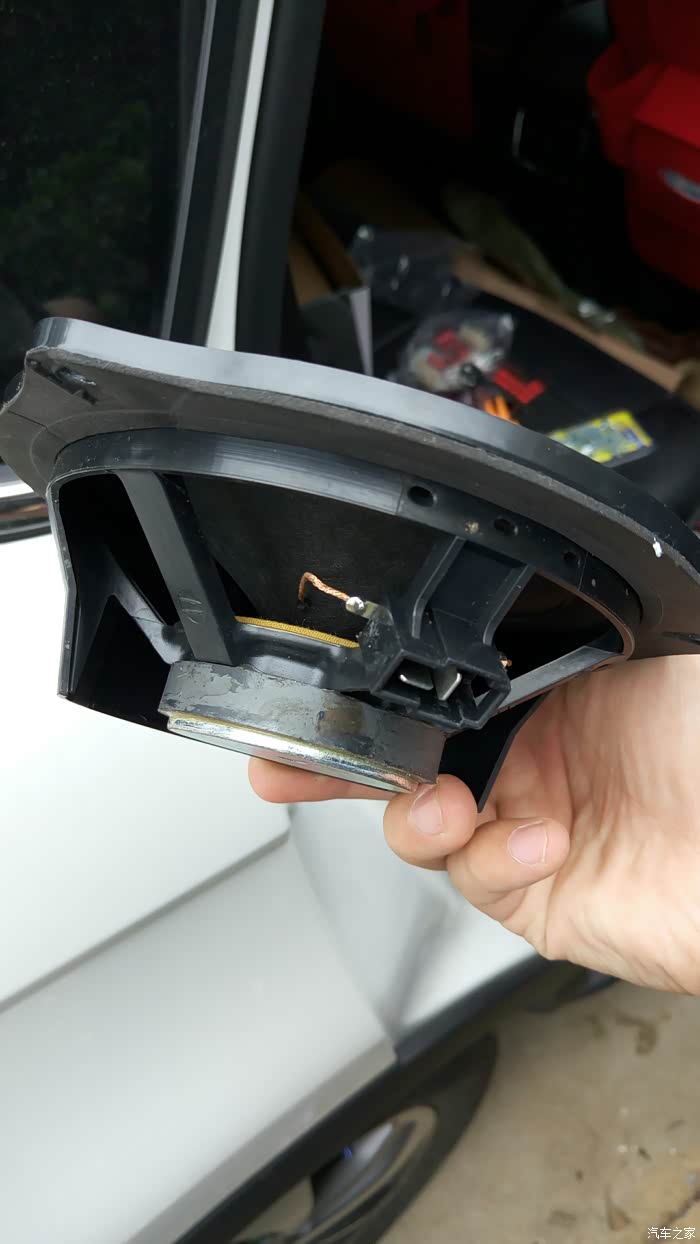

原车的是5寸,买的音响是6.5寸的,加了一个垫圈,所以门内喇叭的圈需要用刀割掉。

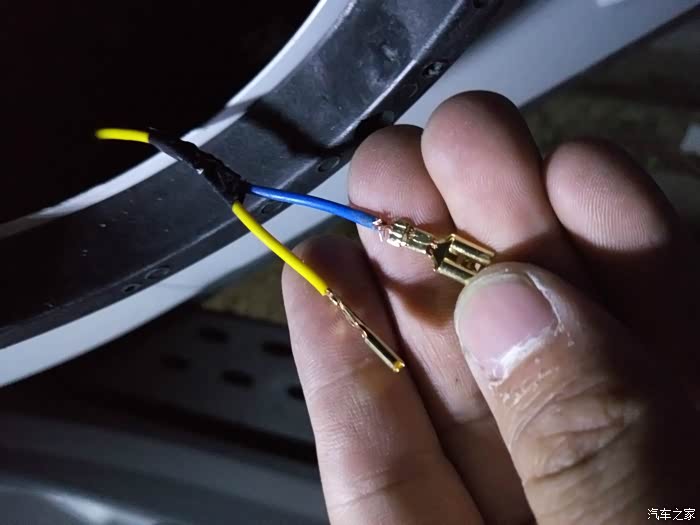

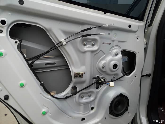

这是后门的喇叭线子,这是我装错了正负极拆下来拍的,蓝色应该是负极,黄色是正极。
安装喇叭的时候一定要注意正负极,简单接好线子之后在用相位仪测试喇叭安装是否正确。如果错了,从新接正负极。测试好之后在安装到车体上,要不然安装错了是小,失音和从新拆门很麻烦。
这是前门在加了一层隔音板,让车门内部变成一个箱子,这样有音箱的效果。

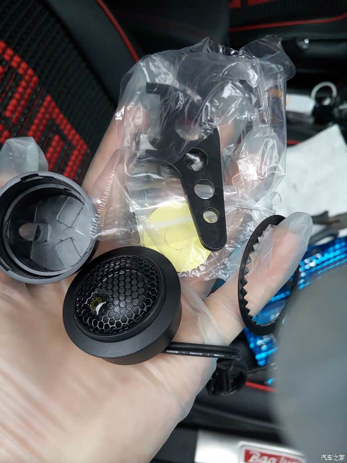

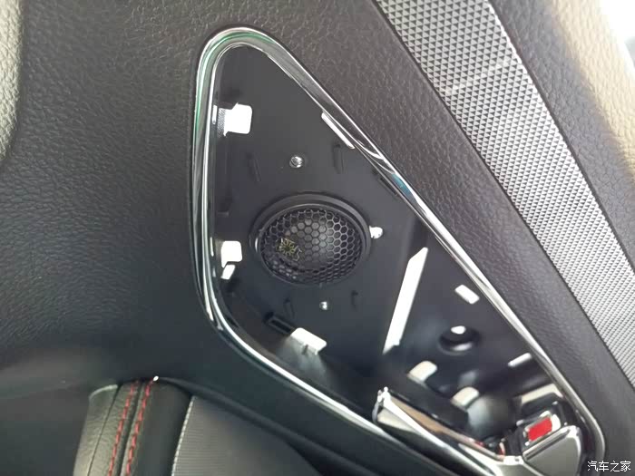

前门喇叭的高音头,这是魅颂的高音,没有原厂的2螺丝方便,需要用工具稍微打磨下车门。

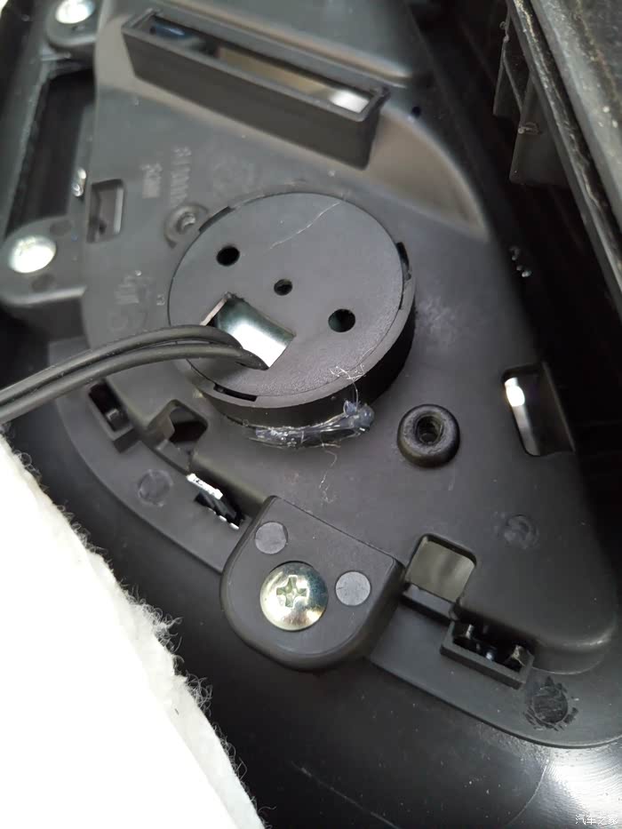

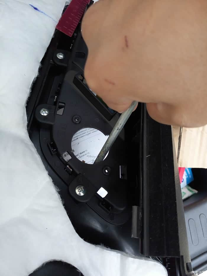

这是前门高音孔,原车比较小,新买的大了一点,需要用工具打磨一圈,磨个2毫米就可以了。最好的工具是剪刀,用锋利的一面,围着圈削下来,比较美观,也不会造成多少伤害。
削一点能塞进去就可以 卡住了在上一点点胶 就OK

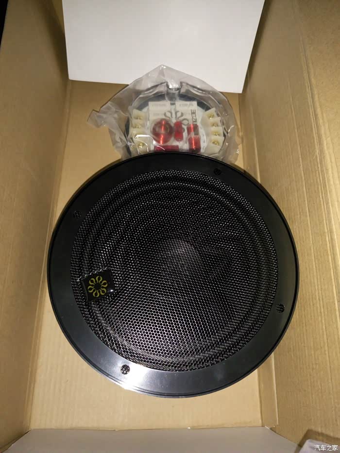

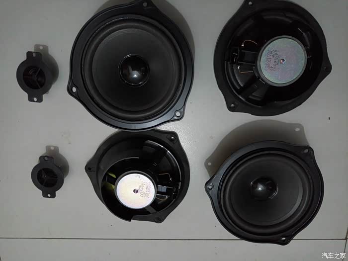

新买的喇叭
原车喇叭
原车6喇叭
