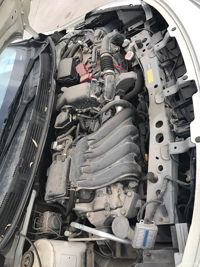

引擎盖开盖后,眼前的一幕让我震惊了,瞬间有点没心情,太脏了,简直一层土。
简单用抹布清洗下换机油拆空滤吧,擦一擦瞬间干净了不少。

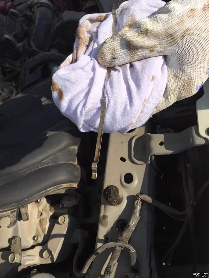

拧开机油加油盖后放到一边,然后用m14套筒的棘轮扳手拆油底壳上的放油螺塞。
拆下放油螺塞后,旧的机油流下来了,黑呀黑呀黑呀黑,跑了5000多半年的机油。
