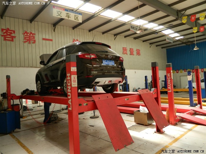

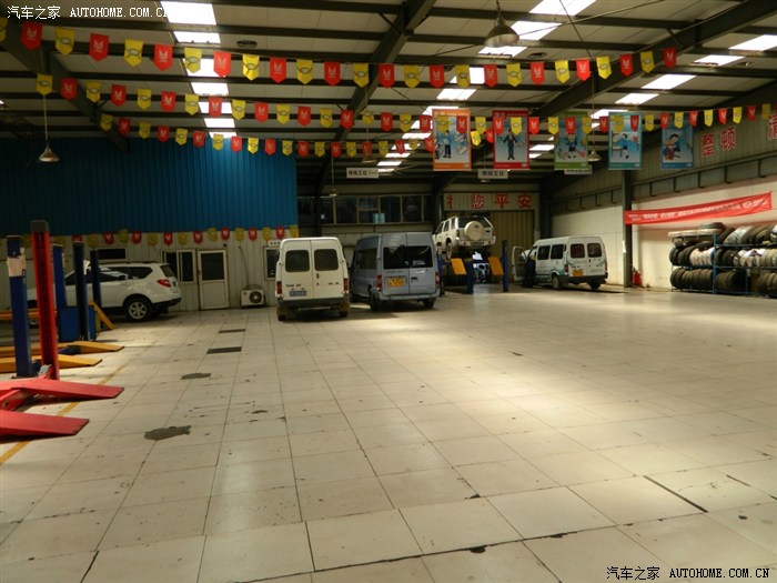

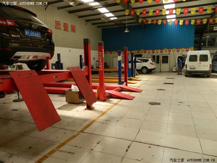

车间还是挺 大的

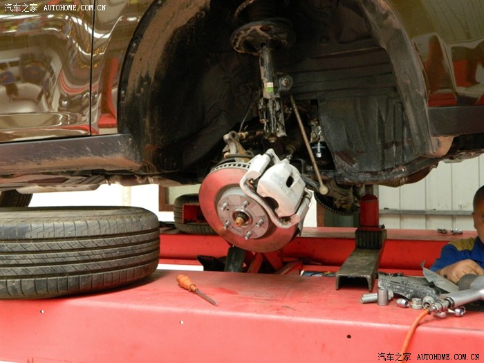

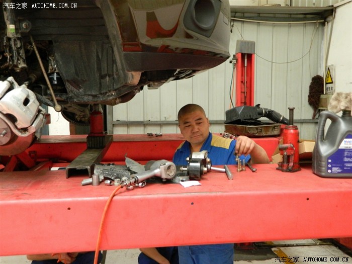

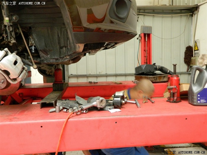

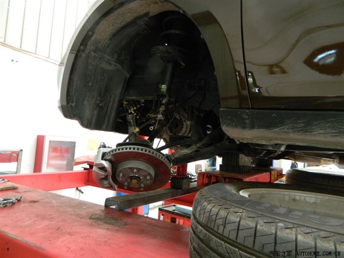

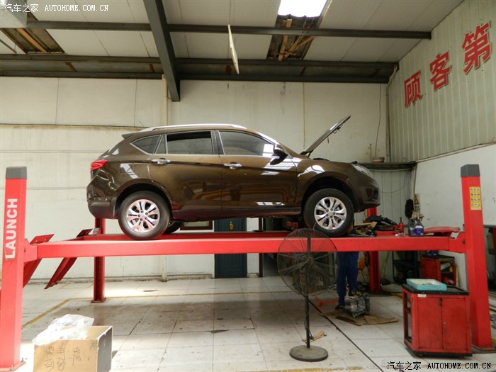

上架了

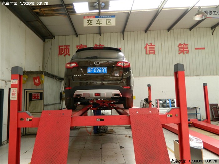

正后面   其实我觉的X5的后轮往内收的有点儿过.......不过这张照片还真看不出来   以后想自己改下....

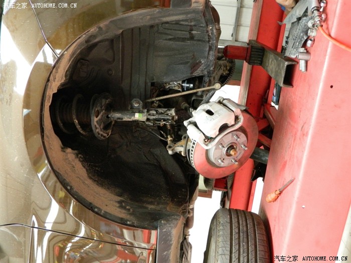

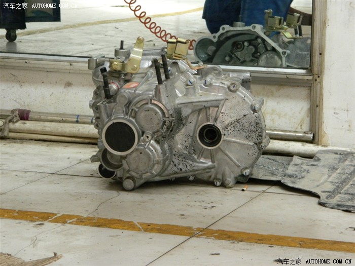

侧面   自己感觉还是的点小  要是再长点儿就好了...   旧的变速箱已拆下来了...
不好意思 这张过来成小的了......3.20的出厂日期......也就是第一批的小白....

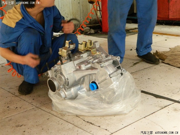

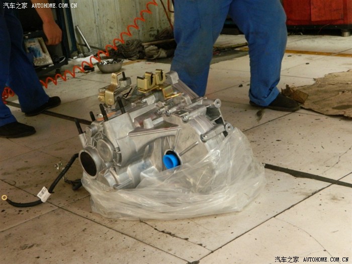

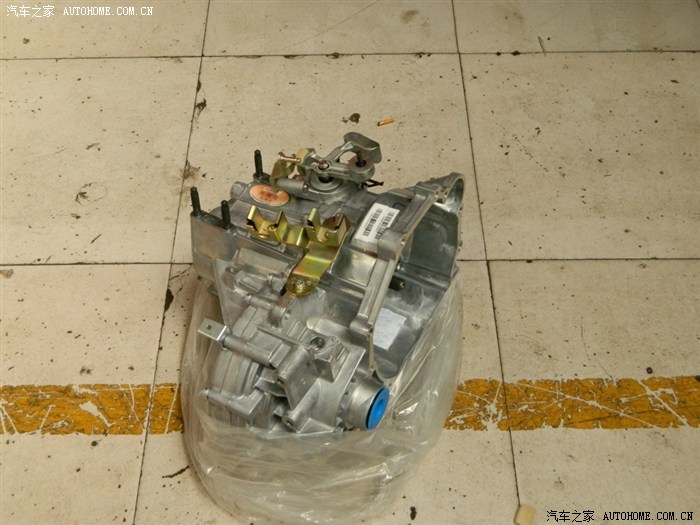

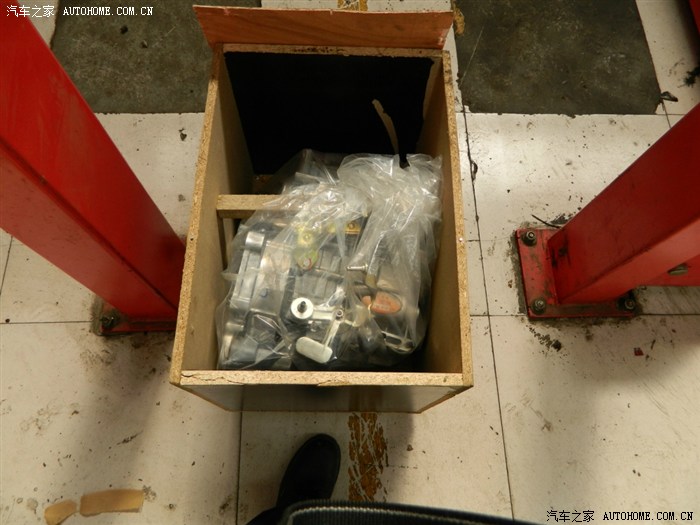

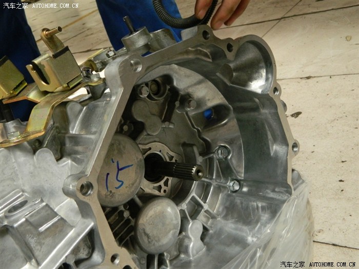

这是新的....

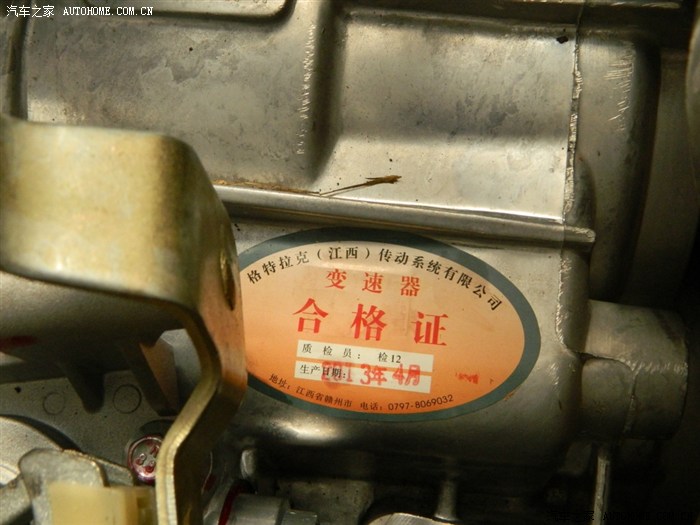

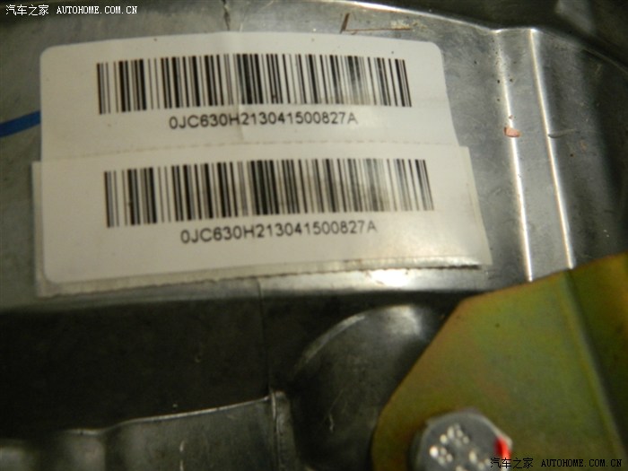

这是什么 ?内部编号吗?不懂.
出箱了
每个箱的这儿都有数字  也不知道是什么意思......

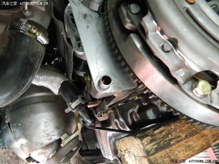

研究下....

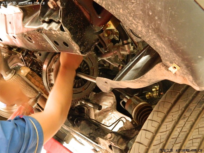

就一个字 拆............

自己量下尺寸 为以后改装做准备

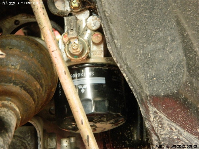

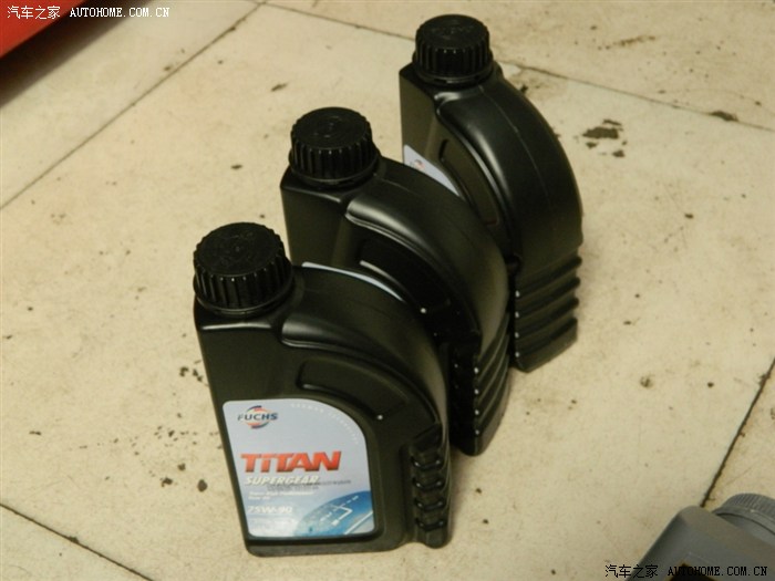

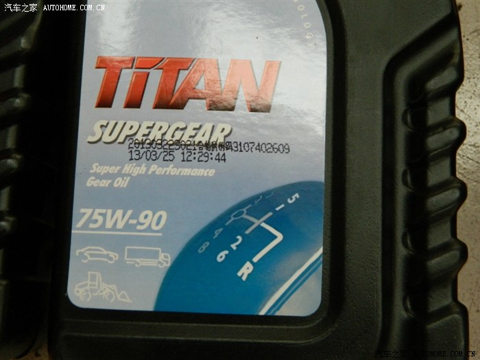

机油不错..
对这个不太满意..有点儿太稀了...........

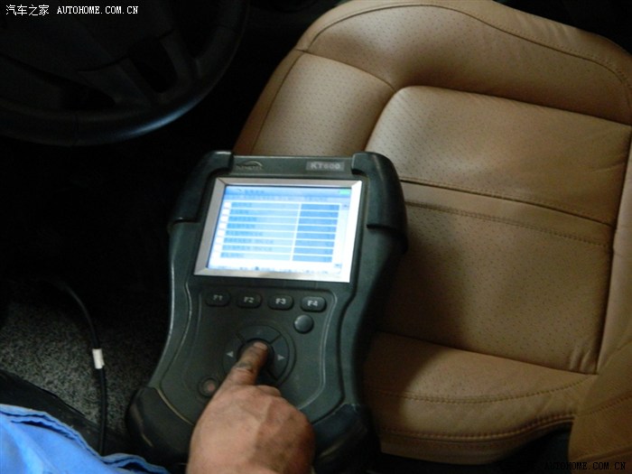

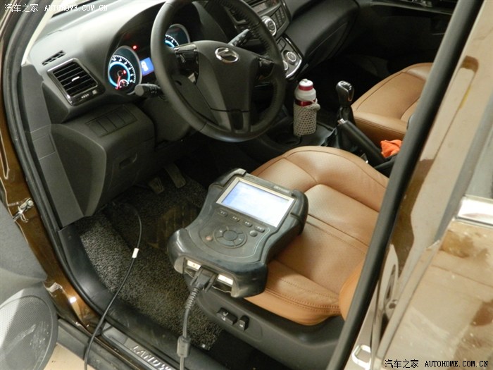

发动机故障灯 有时候亮   停下重起就好了.所以检查下.......

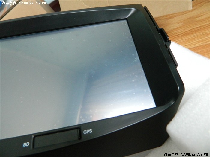

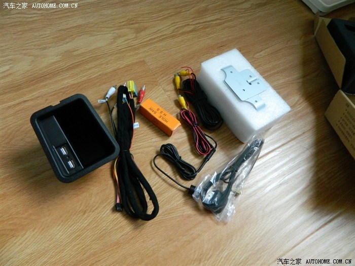

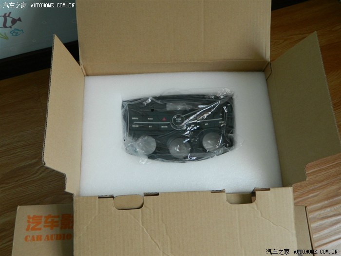

 二      自己装导航

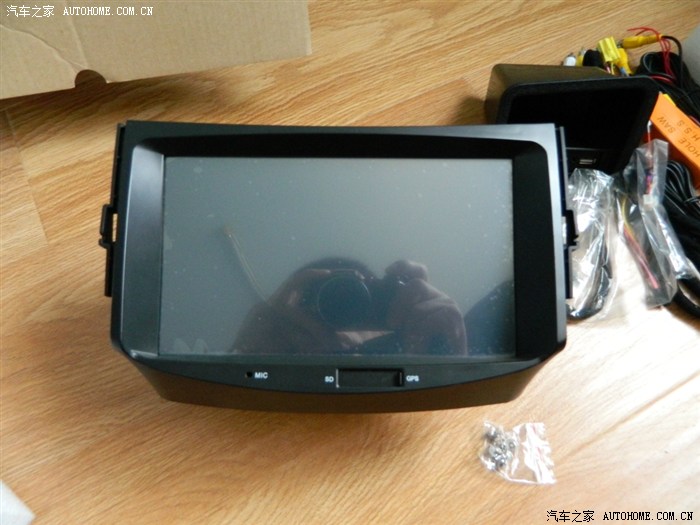

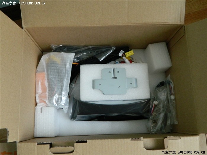

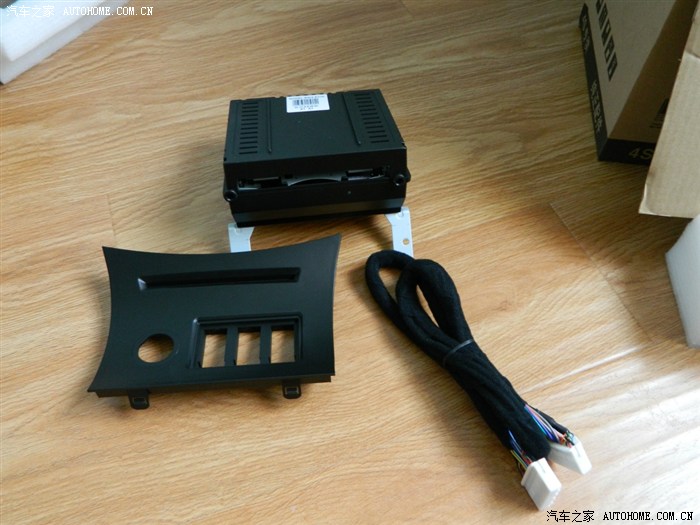

还没开呢
第一层
二层

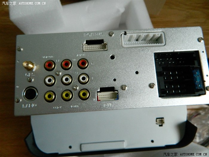

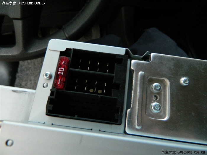

里面

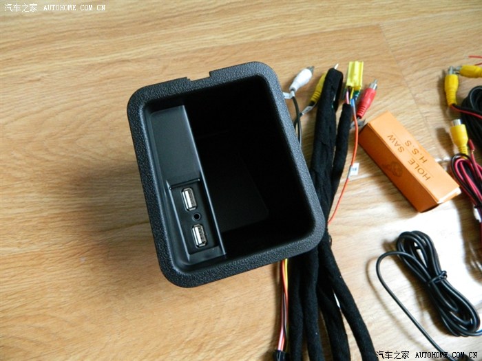

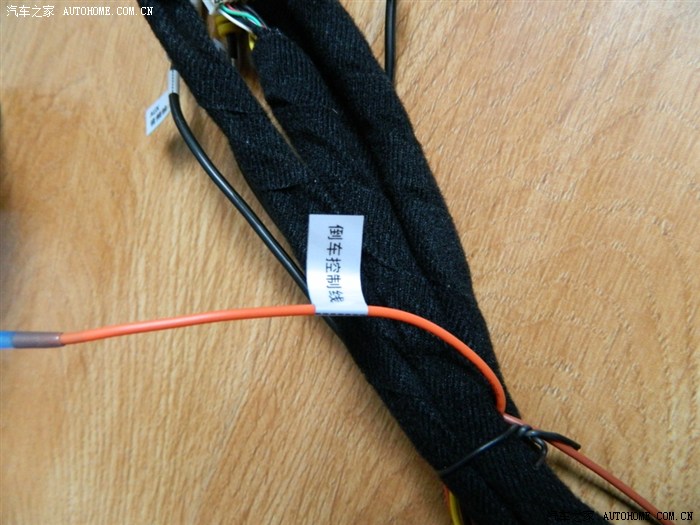

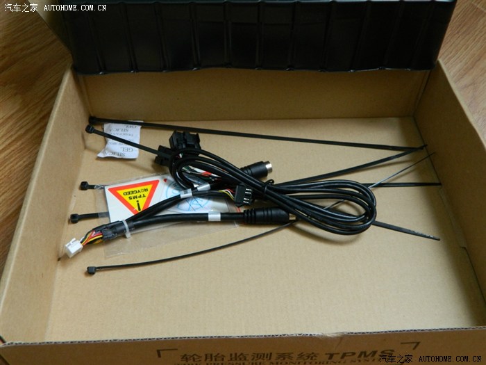

这个都知道吧

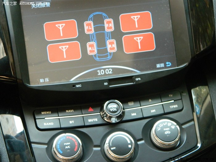

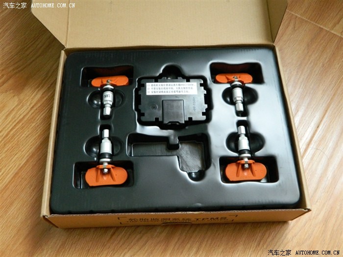

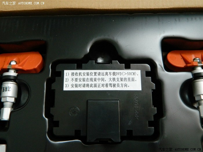

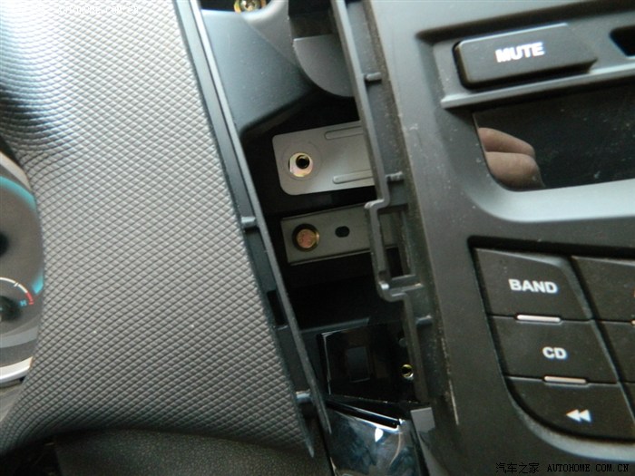

研究了半天   最后确定自己能装.......  (就是胎压传感器要到外面装)

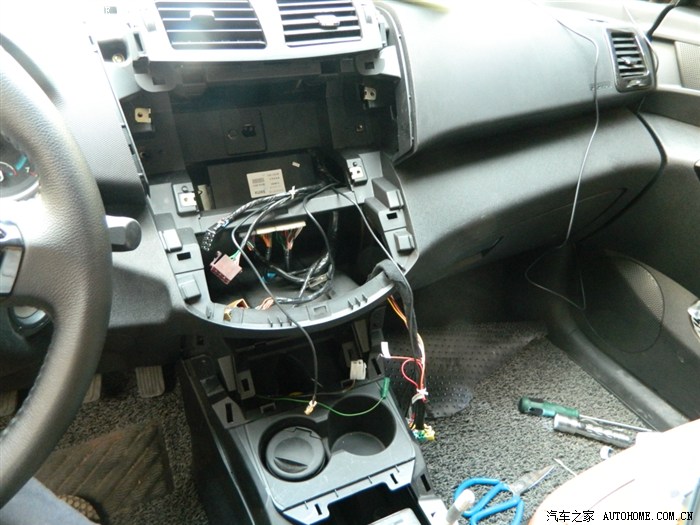

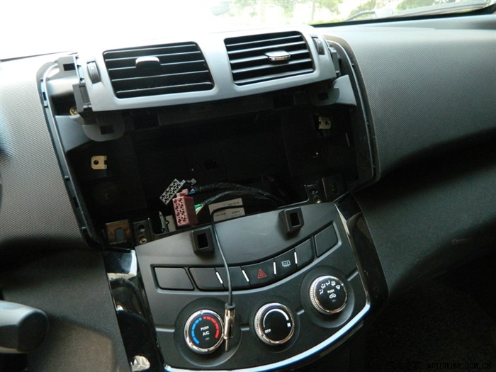

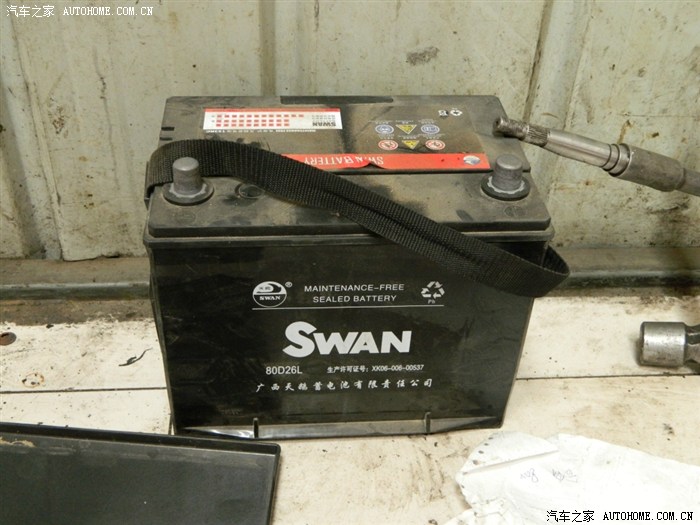

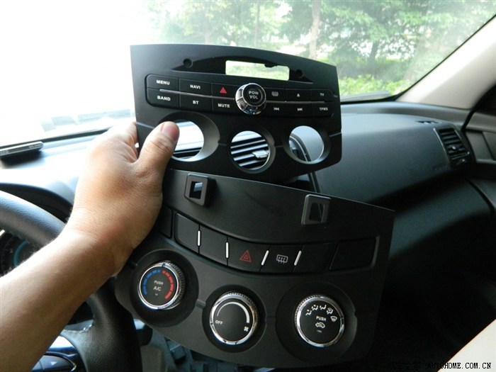

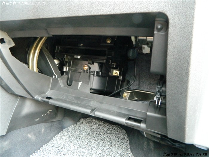

又开始拆.....

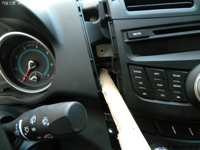

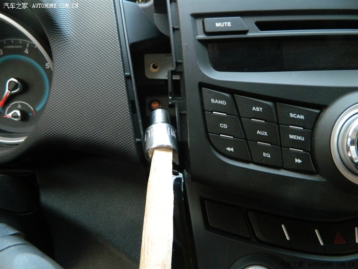

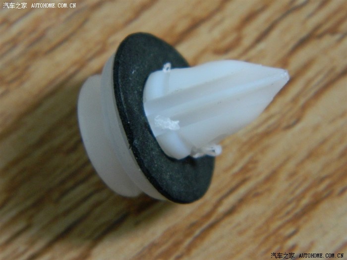

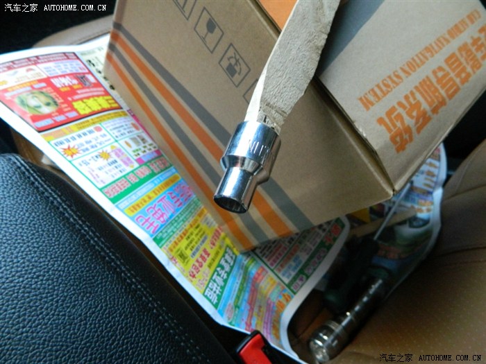

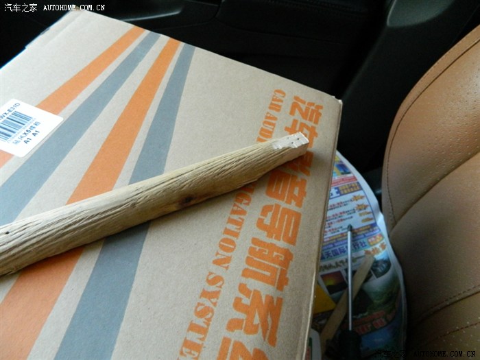

刚拆就遇到第一道 难题......  这个螺丝钉太深  ......不过俺有办法......
就是这个木棍.....
明白了吧
就是这样拆的...........
好空呀

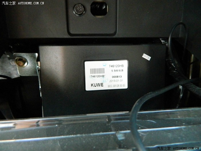

车身控制  不懂   要是有ESP就好了
其实这个的质量真的不错的.....

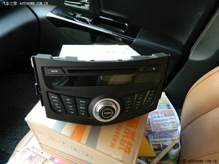

任我行的音量钮真的是手感太差了......和原来的没法比呀....

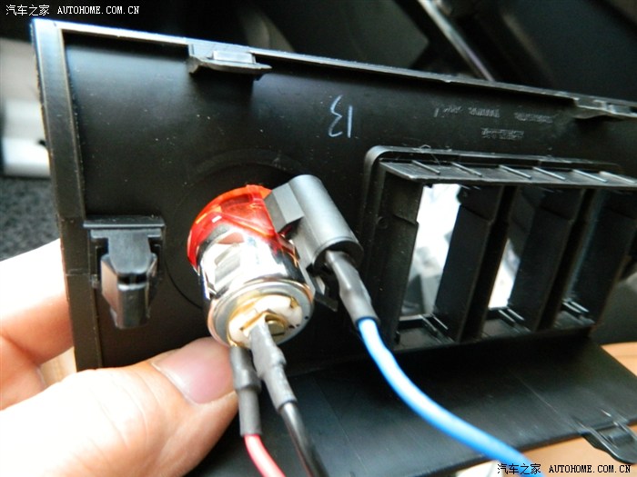

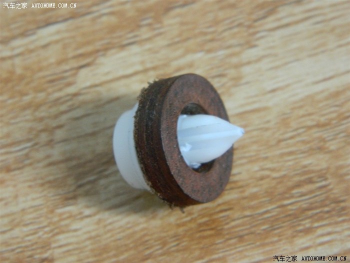

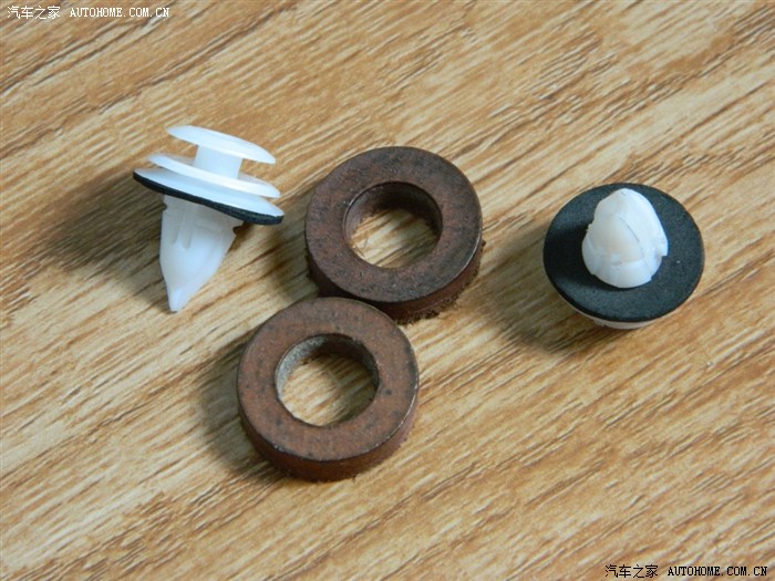

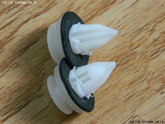

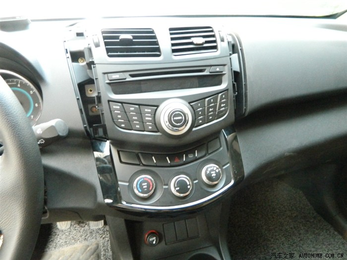

这是拆的第二道难题.....
最后是这样拆下来的..
不过下来一研究才知道  翘一下就能拔下来的...

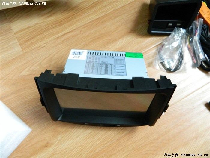

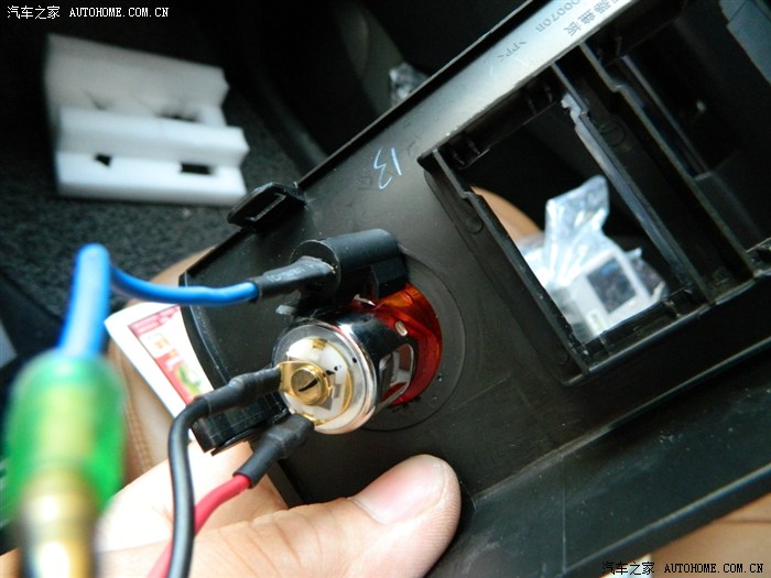

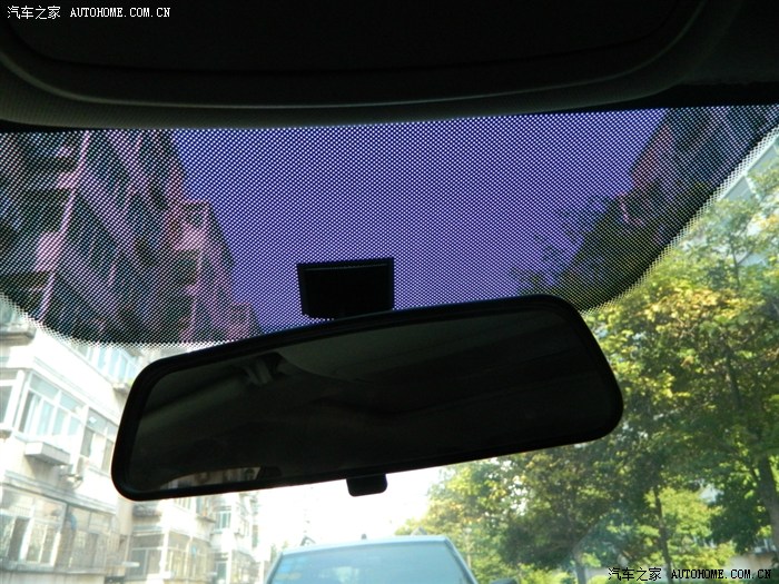

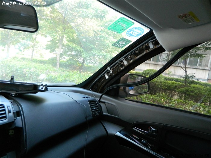

GPS天线装这儿好吗?
最后我是装这儿了
全拆后  好难看  像不像个破车
装的过程相对就简单了   自己一个人拍的照片少了点  原谅......

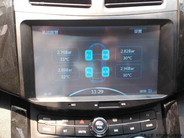

这是全装好后的
感觉这个显示的比正常的要高0.3到0.4这样吧

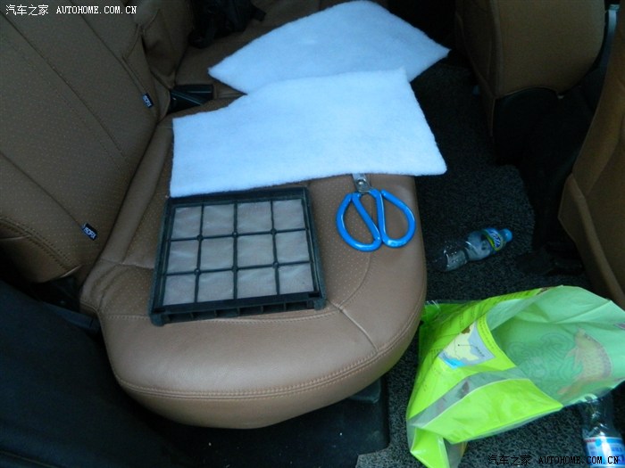

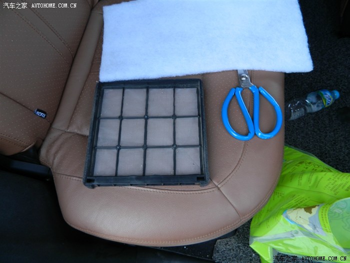

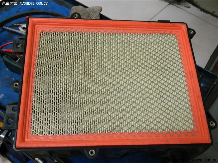

加过滤棉  这个太简单了..

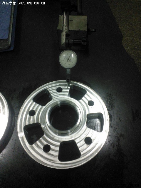

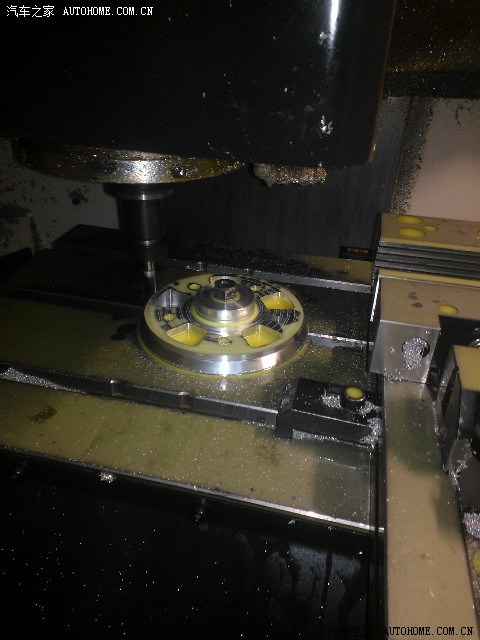

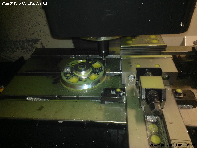

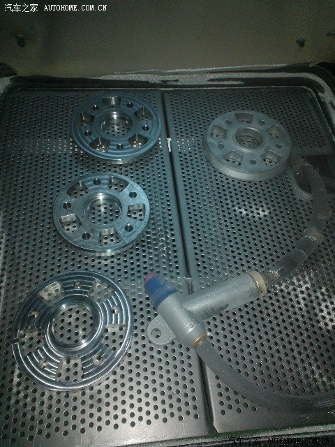

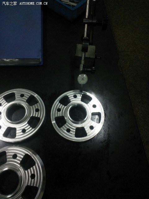

自己做法兰  哈  编程,加工,测量都是一个人做的.....平行 垂直 同轴 一致性都在0.02MM
自己做当然要做好了

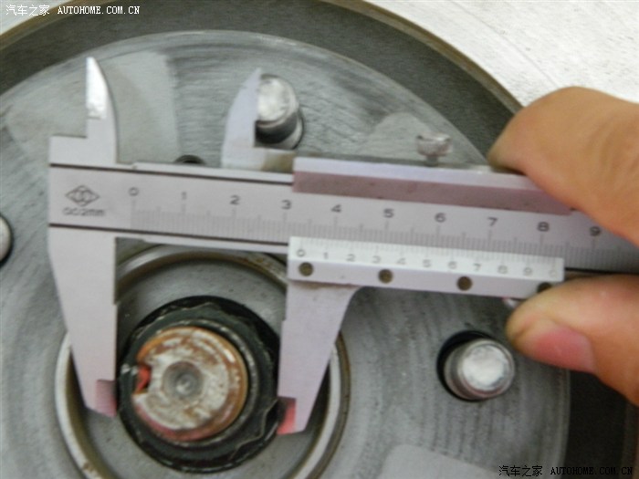

X5轮胎螺丝孔的分度圆直径是114.3   很准的三做标量的   误差很小...
测量
吹沙
这个目前已做好了   可是还没有装呢....怕装了厂家不给保呀!

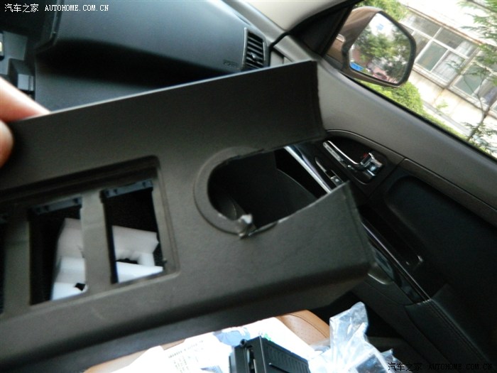

最后还是想把右边的间隙自己调下  不知道行不行还没做呢........
就是加个牛皮垫再上装饰板.....
