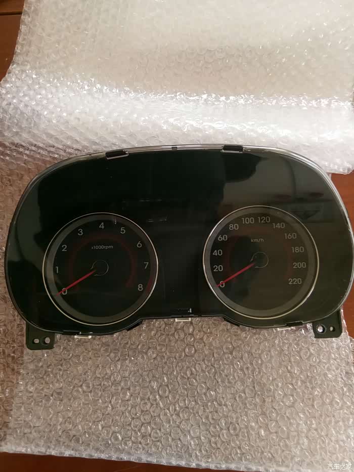

亲爱的家人们,大家好,瑞纳4年多了,有些东西实在是看不下去了,比如仪表盘没有背光灯,实在是难受,下雨阴天的仪表盘什么都看不见,打开灯吧,又不值当的。于是产生了换个高配仪表盘的念头,前几天在网上查了查在某宝至少要800+,跟老婆说了,不让我换(可能结过婚的男同胞们会理解我),囊中羞涩的我看了看兜里攒了5年的私房钱,索性买个二手的吧,虽然心里不得劲,但是我没有办法。在某宝找了一家卖拆车件的,有货,而且就剩一个了,跑了3.3万公里(我的车跑了将近4.4万公里),价格不到400块。店家说8成新左右,心想毕竟不是易损件,应该没问题,于是心情忐忑的下了单。在家里耐心的等了一天,接到快递电话,心情顿时不淡定了。打开快递一看,店家真是诚实,8成新就是8成新,不过还是比想象中要好一点。当天正好有点时间,赶紧装上试试,效果果然非常好。耗时将近半小时,无损安装,对插接口。So easy!下面上图:

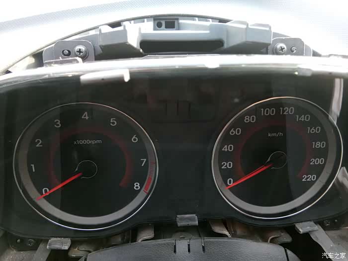

刚刚收到的,比相像中的好点。

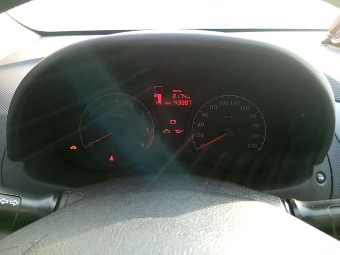

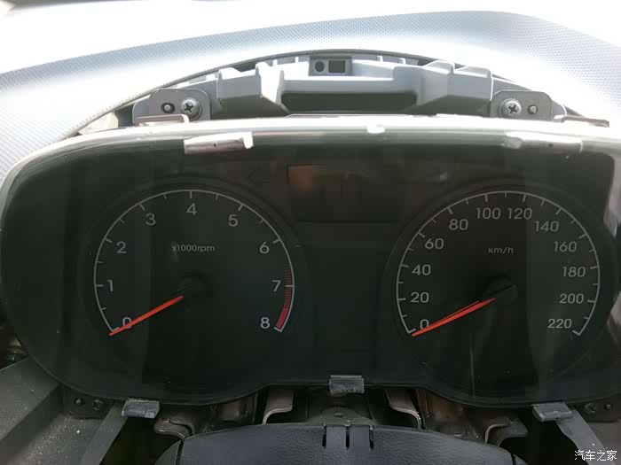

下岗了,留念43887,卒!

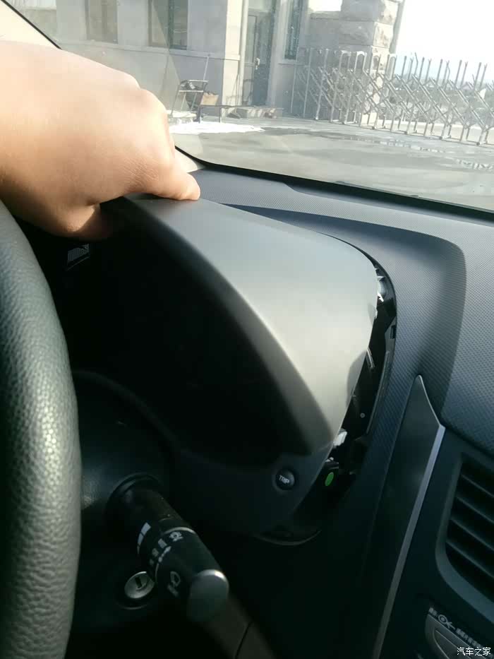

开整……方向盘调到最低,手伸进去往外拉,先拉左边,再拉右面,使点劲,全是卡扣,拉不坏

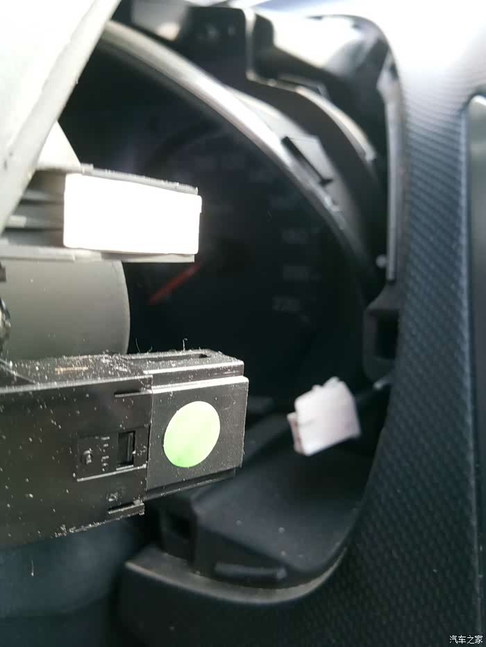

拉右面的时候注意TRIP按键后面有插头

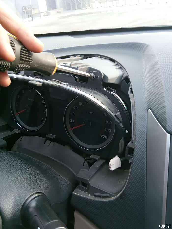

拔下TRIP插头,取下遮光罩。
取下遮光罩后,上下各有两颗螺丝,用螺丝刀取下。

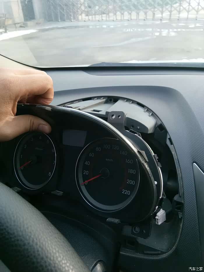

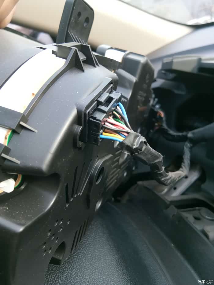

取下螺丝后把仪表盘翻过来,拔掉后面三个插头。因为是第一次,插头会比较紧,得用点力气(艾玛,不说了,脑子里有画面了)。

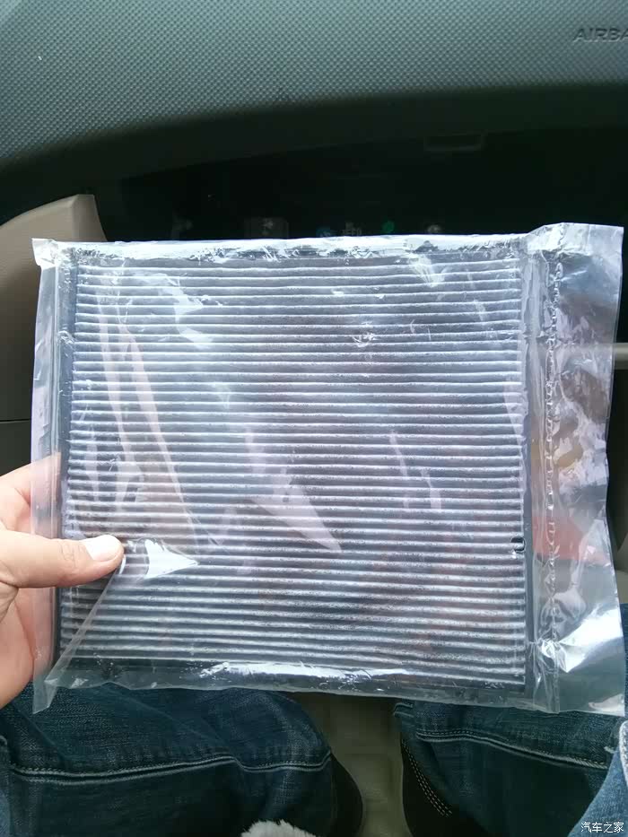

顺便换了个空调滤芯
在副驾驶手套箱里。

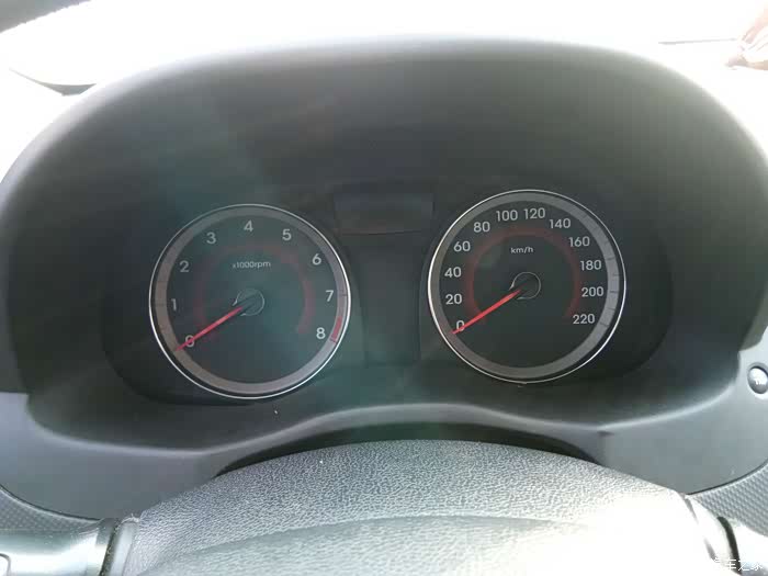

搞定,完美收工。高端大气上档次,开灯亮度减半。
