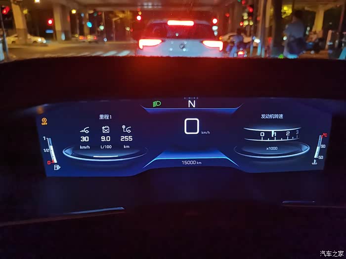

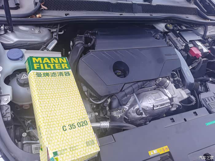

不知不觉车跑到1万5千公里了,该换的得换了废话不多说直接开干,十分钟不到俩滤芯换完
15000纪念

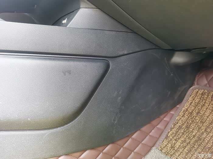

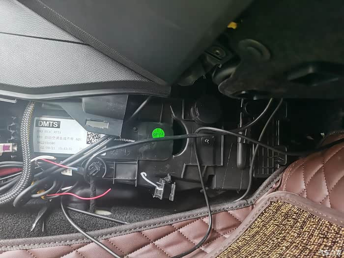

空滤在右边,需要拆长条装饰板
拆开后,异响的原因也可能在此处最里面是空调滤芯盖板,需要按住左侧锁扣拔出来即可,没有螺丝给好评

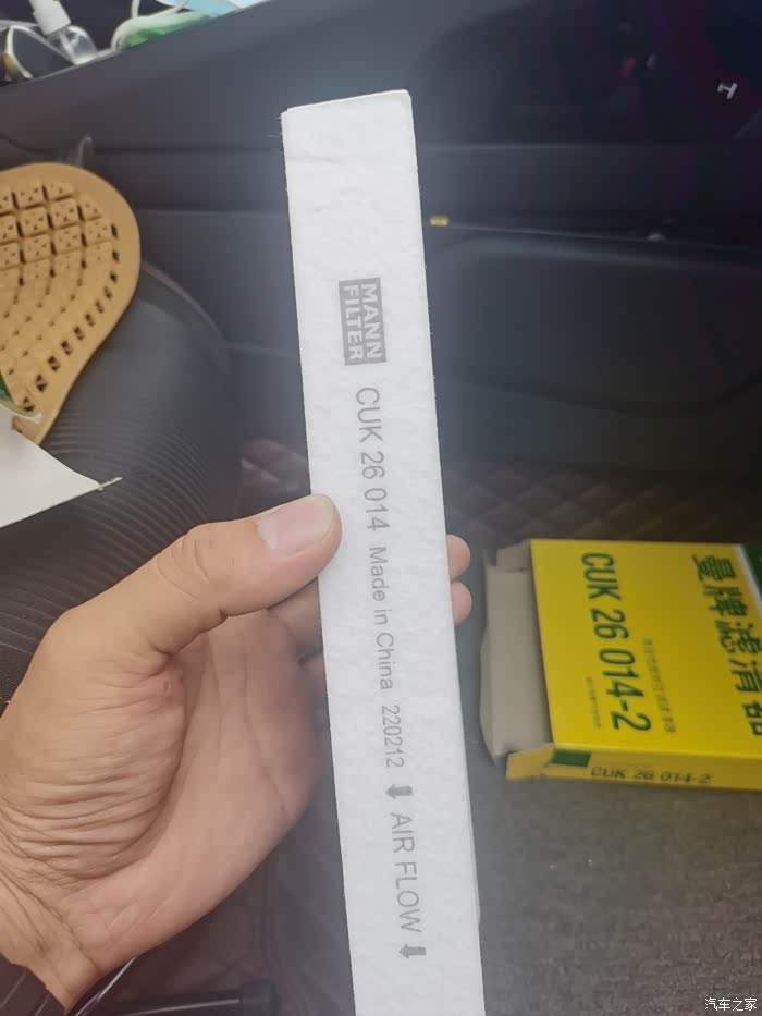

一共是上下两片,注意风向箭头,怎么拆的怎么装就好,这个轻车熟路很容易

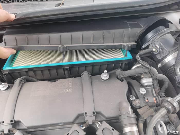

接下来是进气滤芯

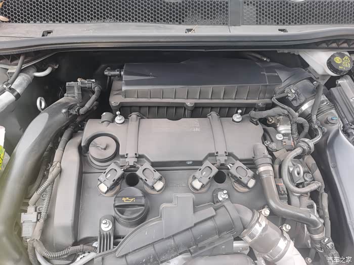

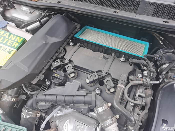

需要把上护盖拆掉,都是用手扣就行

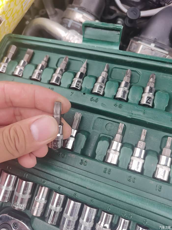

需要用到T30螺丝批头

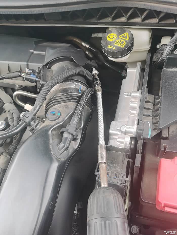

用软轴延长杆拆进气管螺丝,注意别把螺丝掉下去
再把滤盒上面三颗十字螺丝拆掉即可
把左侧进气管掰下去,把滤盒上盖拿到左面,即可全部拿出要换的滤芯

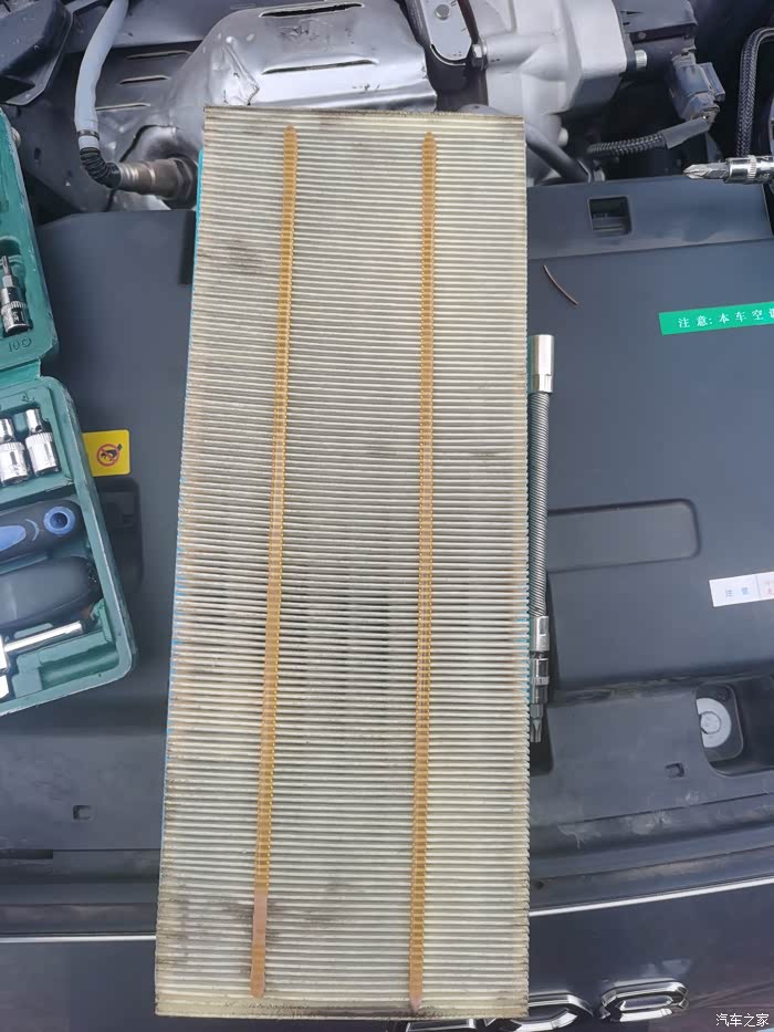

拆下来的旧滤芯也算是不特别脏
换上去新的

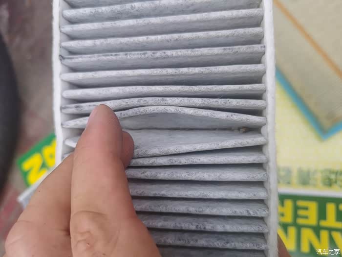

这个是旧的空调滤芯,里面有很多小杂物了,灰尘蛮多,勤更换有好处
对于这些易耗品勤更换有好处,人天天在车里,肺需要好的空气,发动机燃烧的空气也需要干净的,目的是减少积碳,一年2次空调滤更换,两次保养换一次气滤最佳
