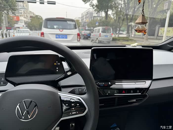

黑屏其实是买车之前就知道的问题,不过开了五个月了就遇到过一两次,都是在城区里面用车的途中,也不需要看导航什么的,黑了就黑了,对于车辆的电门刹车方向没有影响,看网上很多人说特斯拉车机死机像天塌下来一样似的,我是不能理解的,城区车多加上我自己能把握速度,超速是绝对不可能的,小地方路线也简单,平时也没用导航,这也就不存在黑屏无法看导航路线走错路的问题。所以我真是没觉得这个问题影响了安全,当人因人而异,有些离开导航不能开车的确实是有影响。
正好这次等红绿灯遇到黑屏了,就拍了一个照片,小屏幕旁边还是看得到我现在是处于D档的,可不是停车锁车断电状态。我都能有时间拍照,可见这故障对我是没有啥影响吧。

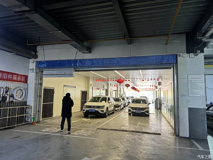

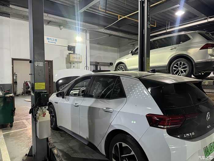

武汉的大众还是燃油车占绝大多数,来保养维修的基本以油车为主,新能源的市场看来还是很大的,就看以后如何发展了。

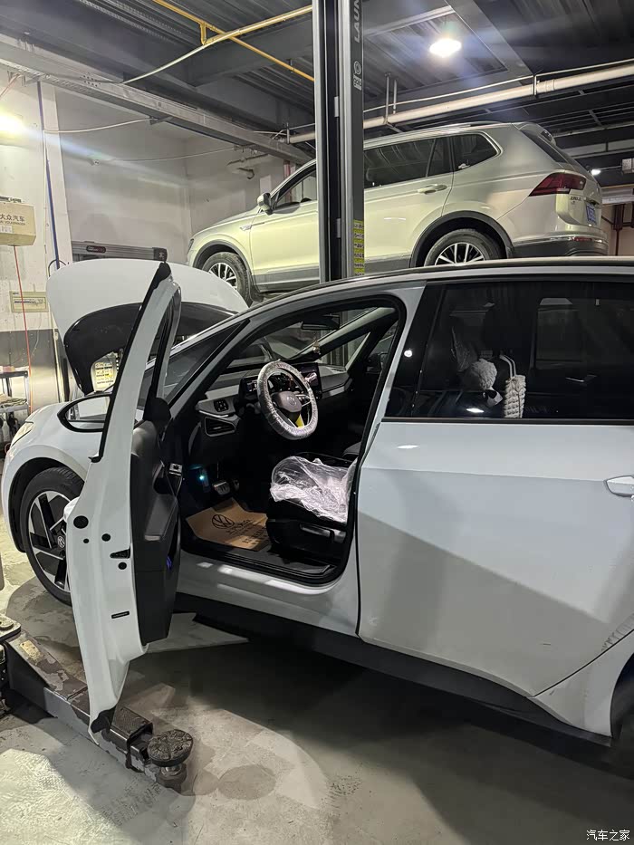

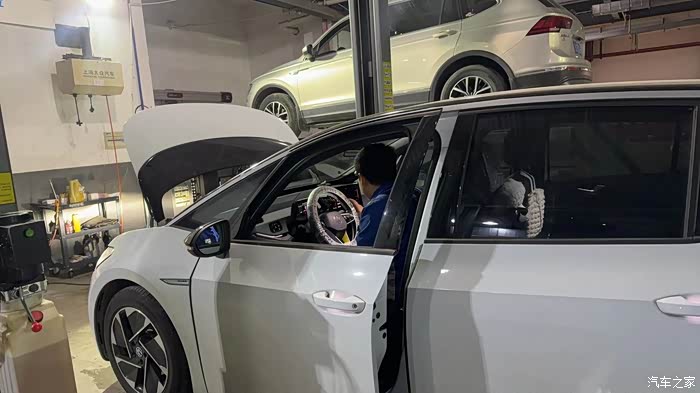

维修委托书上面备注了车机偶发性黑屏,双黑。

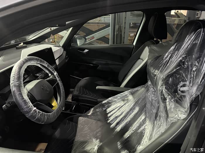

方向盘和座椅套上保护膜是基本操作,毕竟技师整天在车间衣服难免沾染油污,如果直接坐上去确实有风险。这个在外面的路边小店是做不到的,一分钱一分服务。

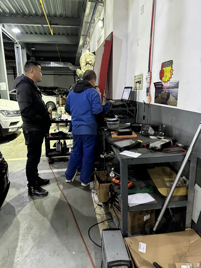

技师连接上电脑看了下说现在没有故障,也看不到什么问题,系统版本也不需要升级,先用着,交了一个重启方法给我,说下次遇到直接这样操作就可以点亮了。这问题本来我也是不太在意的,能解决最好,不能解决这频率也很低,无所谓了,ID提车记,非完美主义者就是这样的。

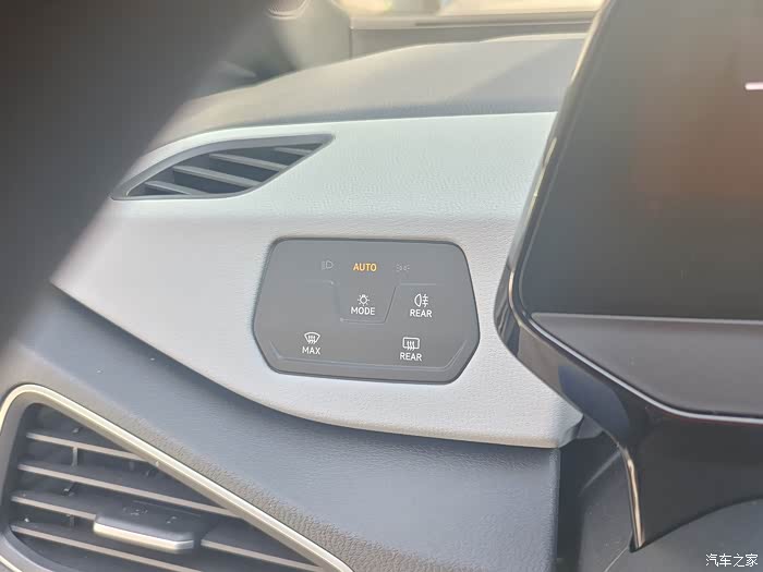

黑屏重启方法:1、车辆通电情况下按仪表台左侧前挡风玻璃MAX键
                          2、按空调温度调高键数次
                          3、按双闪
                          4、长按车机电源键重启车机

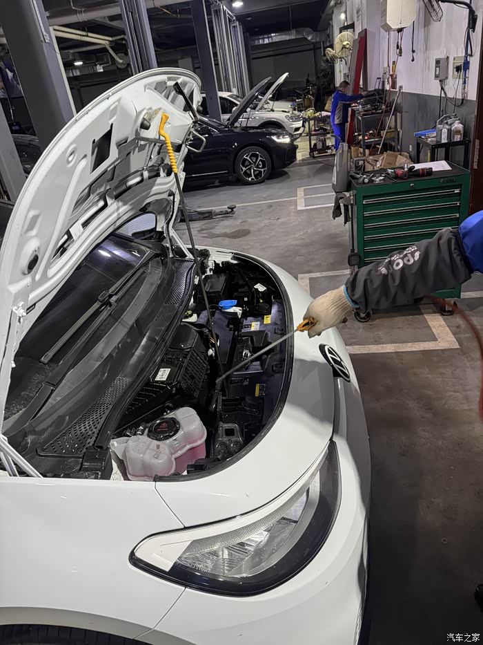

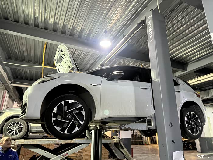

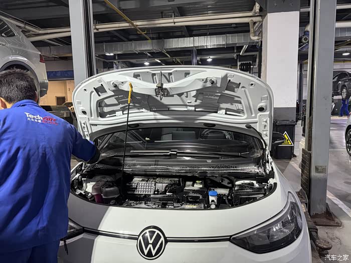

电车首保比油车还是简单多了,没有更换机油机滤,完全就是检查,底盘有没有磕碰松动,电池有没有损坏,电脑检查系统是否有故障。

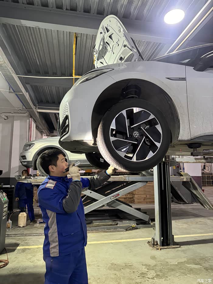

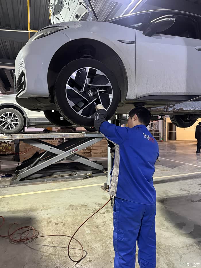

轮胎悬挂检查检查中,有些人说定位问题是通病,我这目前没有发现,磨损都是正常的,18寸的也很安全,不像20那种太容易鼓包爆胎,小城市路面还是更适合18的,舒适度安全性和颜值兼顾。
把轮胎气压给调整到正常范围,半年时间轮胎气压下降是正常现象,加点气就好了,这可是原厂气啊,哈哈哈。
大众的市场占有率在湖北还是很高的,比我们本土的雪铁龙标志还多,

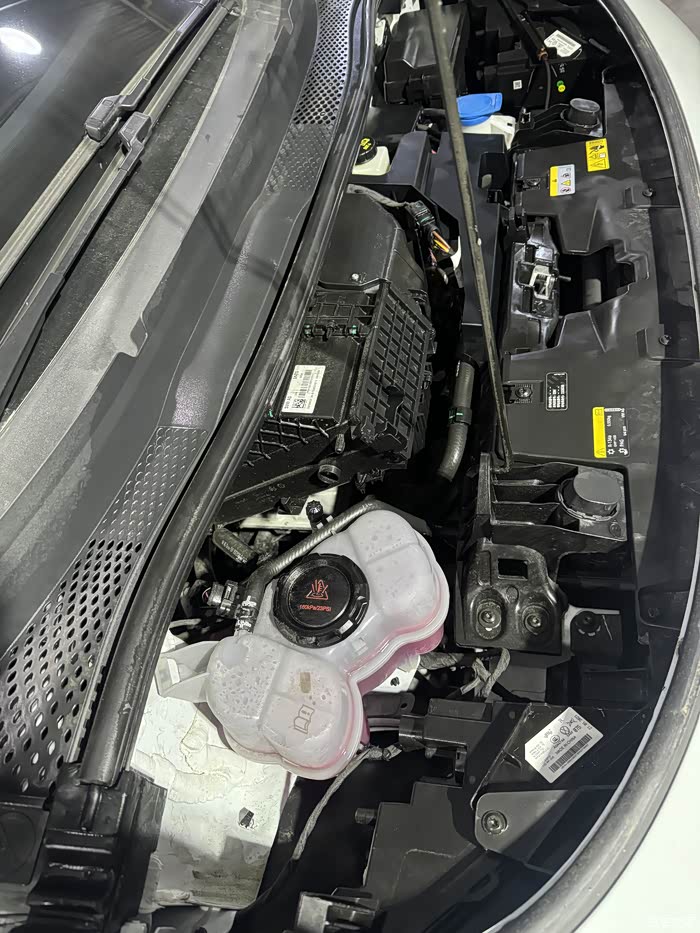

基本检查完了,把车降下来准备清洗下前机舱
喷上一些泡沫清洗剂溶解下污渍,等待半分钟就可以了。
然后用压缩空气吹干净就行了
洗完看着干净很多吧
