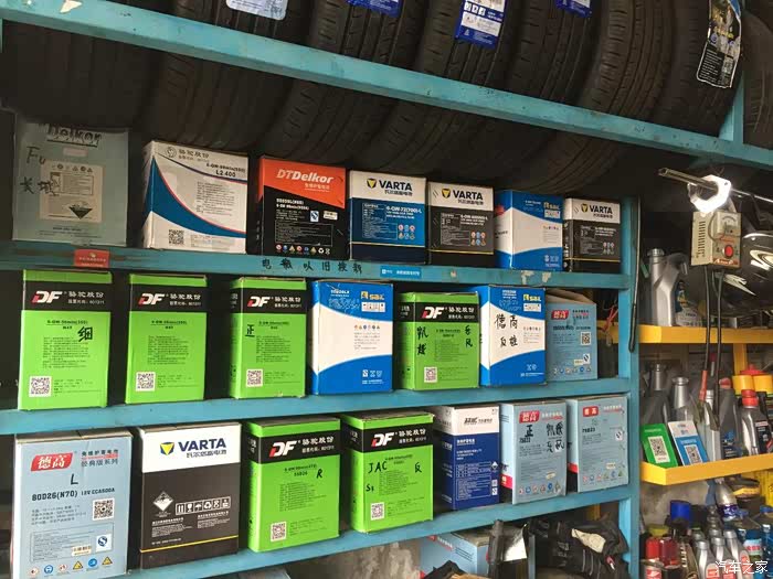

干汽车服务的商店基本都会备些常见车型的电瓶。

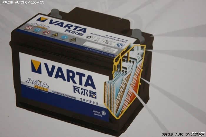

这是电瓶构造图,作为普通车主知道大概就可以。

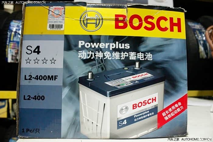

博世电瓶。它基本上贴牌生产,质量还行。

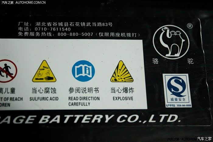

湖北骆驼,比风帆我个人觉得要略逊一筹。

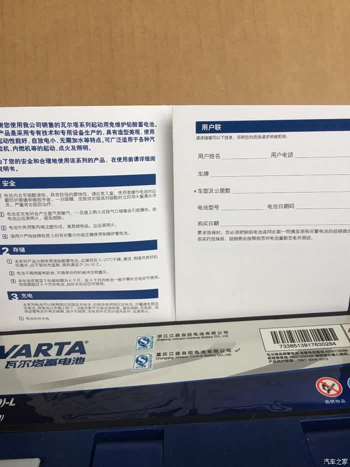

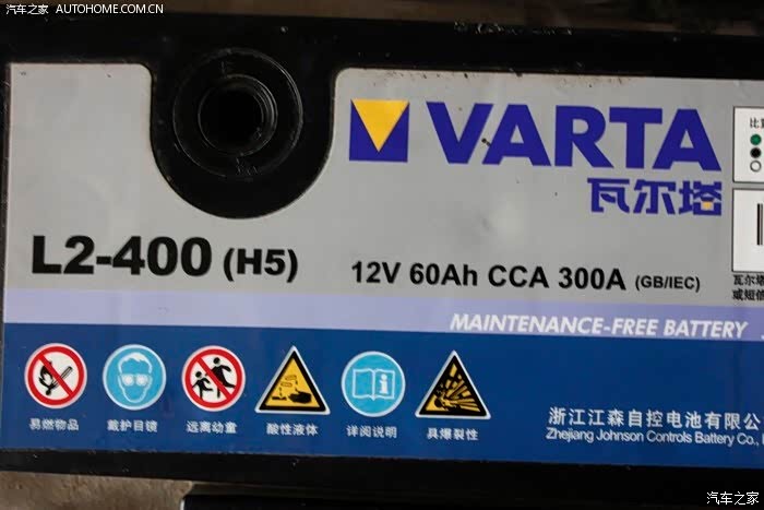

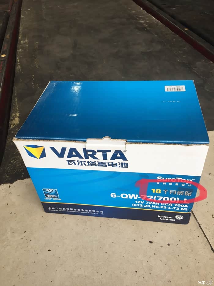

瓦尔塔电瓶,它最近几年在国内销量节节攀升

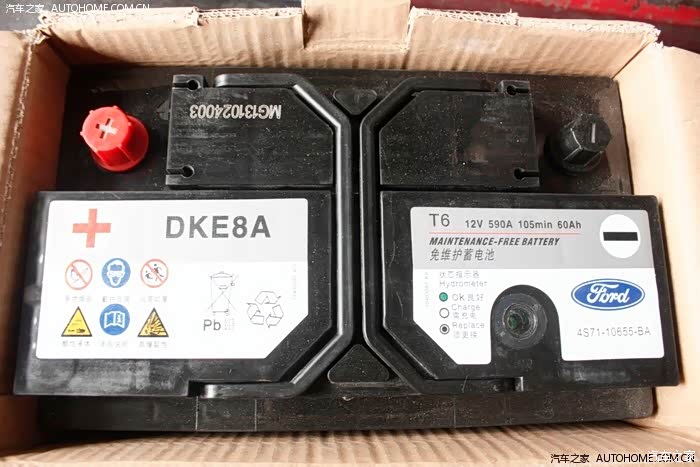

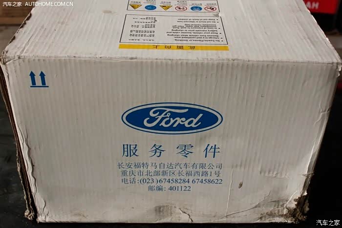

咱们来看看所谓的原厂电瓶。
其实都是大电瓶厂家代加工,因此,不需要迷信。

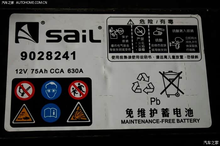

这是奇瑞汽车的,风帆出品。

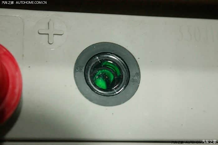

现在大多数电瓶上面有这个观察窗,俗称【电眼】。它可以指示电瓶的状态,但是因为它是设置在电瓶的一个格子里,只能代表它所在那个格子的状态,所以只能作为参考。

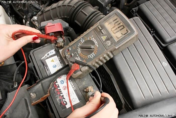

车子在未发动时电压一般在12V左右。
启动后,电压值可以升至14V上下。
如果车子启动后,电压没有升高,那极可能是发电机出现故障啦。

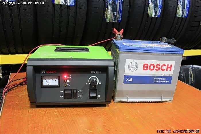

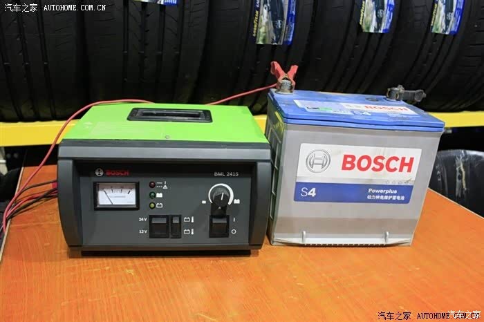

因忘记关灯或者其他原因造成电瓶亏电,建议您拆下用充电机补充电,这样做能延长电瓶寿命。(这只限于电瓶比较新的,超过3年的旧电瓶,充电也无力回天)

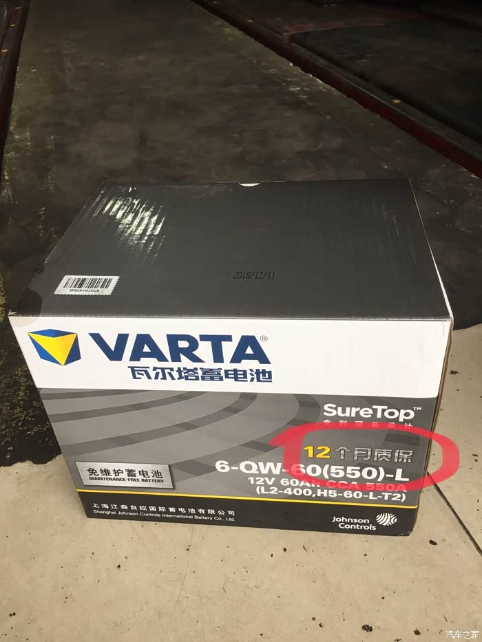

电瓶是有保质期的,在您车子发电机发电正常,电瓶不缺液,不破损的前提下,家用车子保用12月。
同一个品牌,也有保质期长的,这个保用18个月,但是比保用12个月的贵!

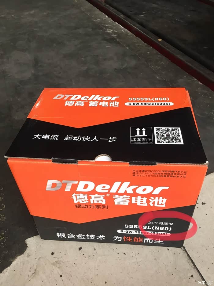

还有保用24个月的。
更换电瓶时,记得向商家要填写质保卡,这样才能保障您的合法权益。
