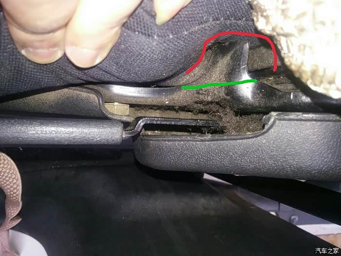

沿着绿线且尽量地靠外侧切割,把红线圈起的那耳朵(限位器)切割掉。

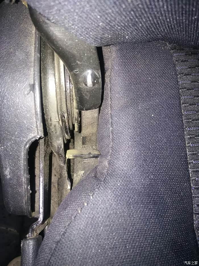

左侧切割后的样子,切掉限位器后,下面还有一金属块是卡靠背后翻弹簧的。这块金属片也是靠背最终没放平的原因之一。但不敢再割这个了,怕再割影响弹簧受力,这副驾座位可能就报废了。

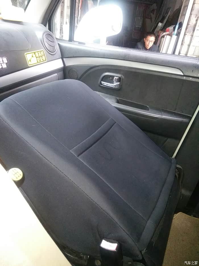

先展示下刚弄好的副驾,后面接着准备搞主驾了。

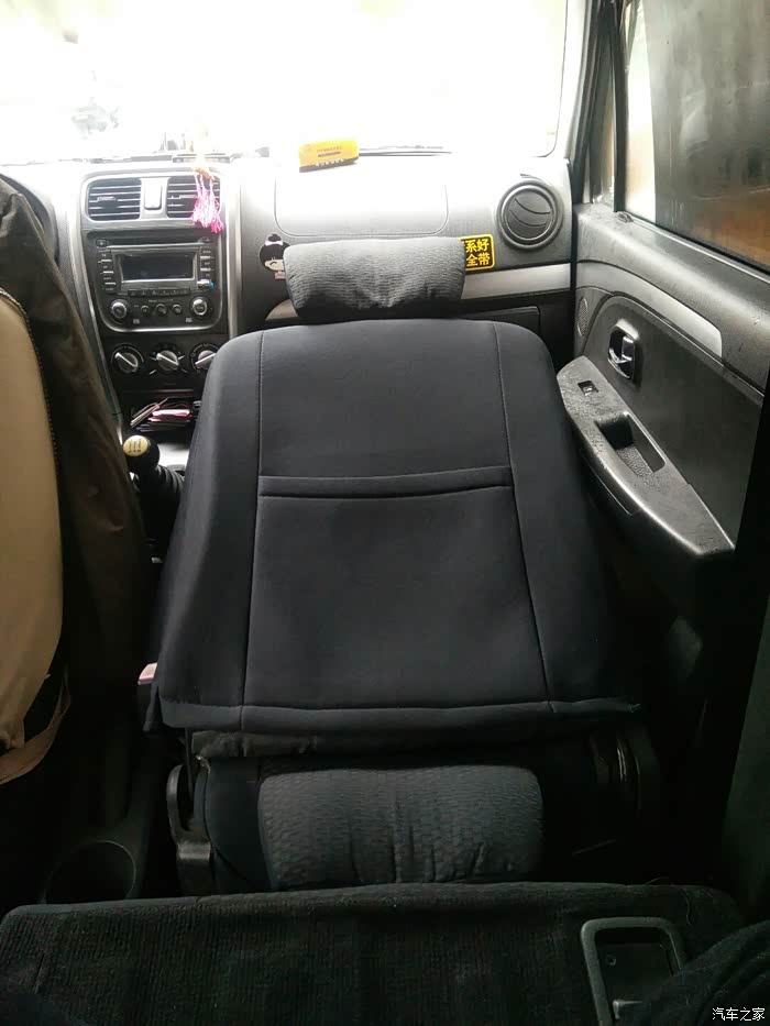

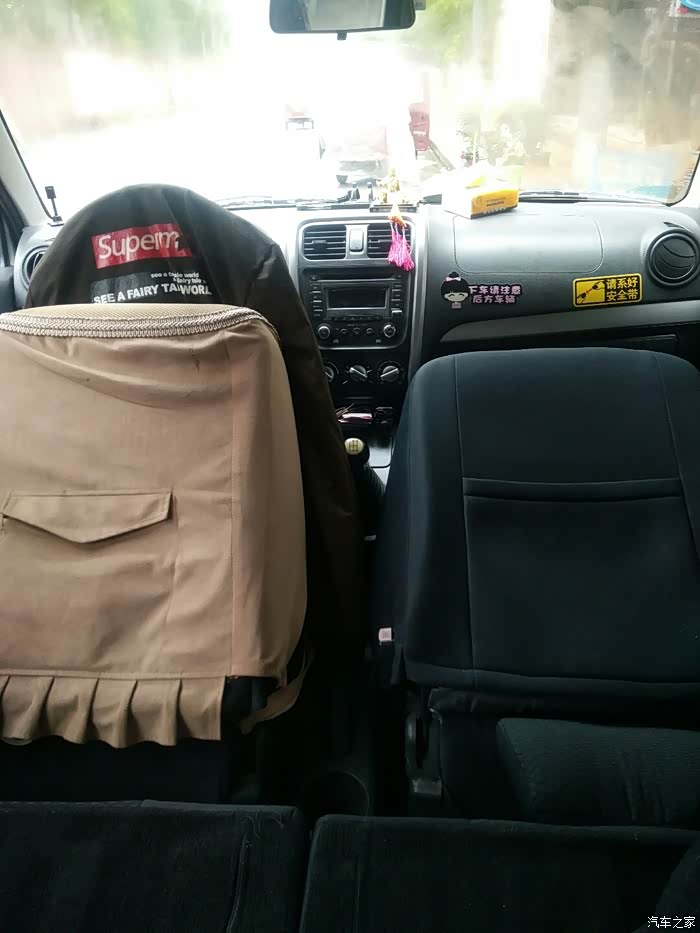

放下副驾驶座椅调到最靠前的位置
放下副驾驶座椅调到最靠前的位置,各种角度看一下。

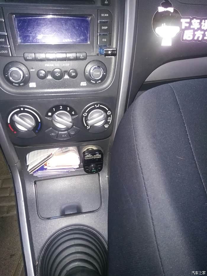

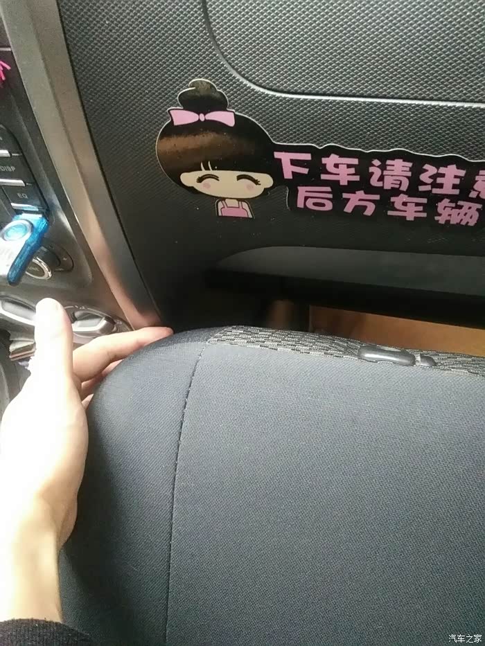

放下副驾驶座椅调到最靠前的位置,离中控台装饰条的距离放不下一根手指。

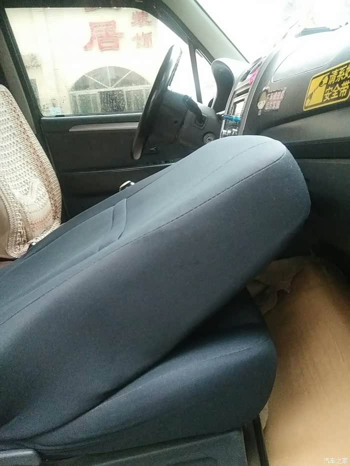

这个是主驾割掉限速器后的样子(已暂时取下头枕),紧贴方向盘,还能有下压的空间,但再使劲压喇叭就会叫了

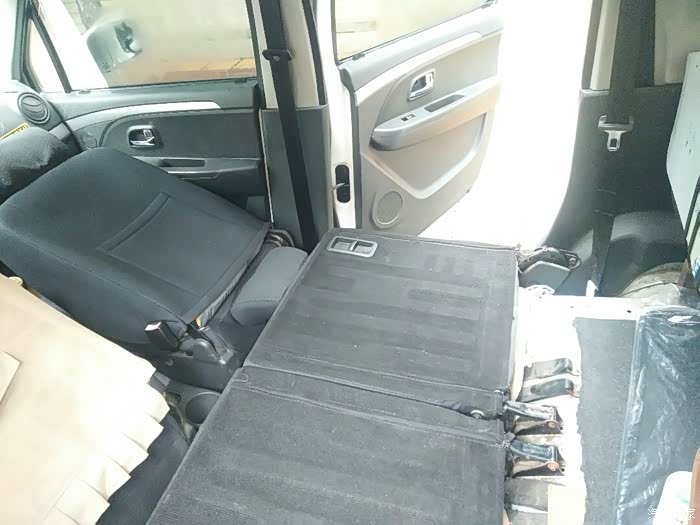

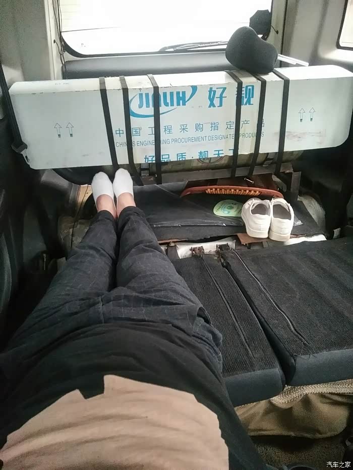

这是躺副驾保持姿势不变的情况下,脚部位置空间,(外面是以前改的CNG)就算不折气罐,我1.7米的个子也刚刚能平直躺下,后期肯定要拆除这气罐的。
再发两张,多角度欣赏一下
再发两张,多角度欣赏一下
