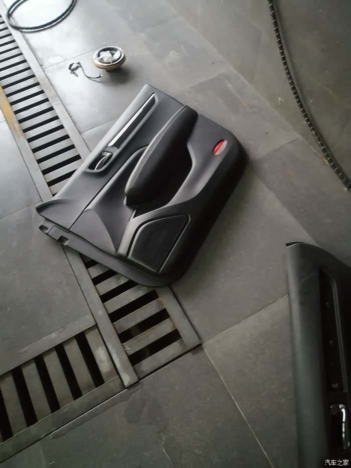

前后门的喇叭贴纸不一样,前门白色标签.后门是粉色的

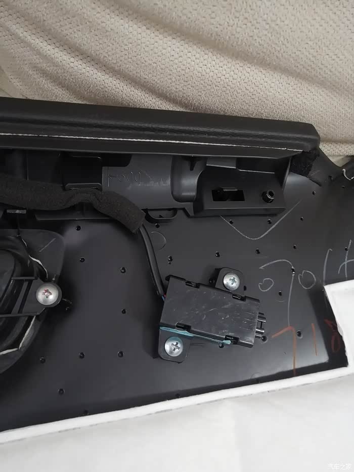

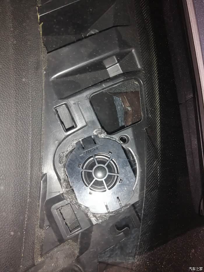

装好后的中置喇叭

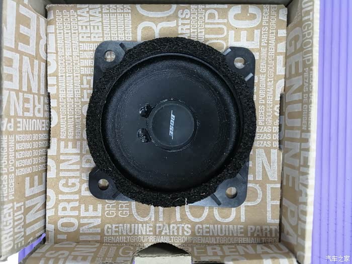

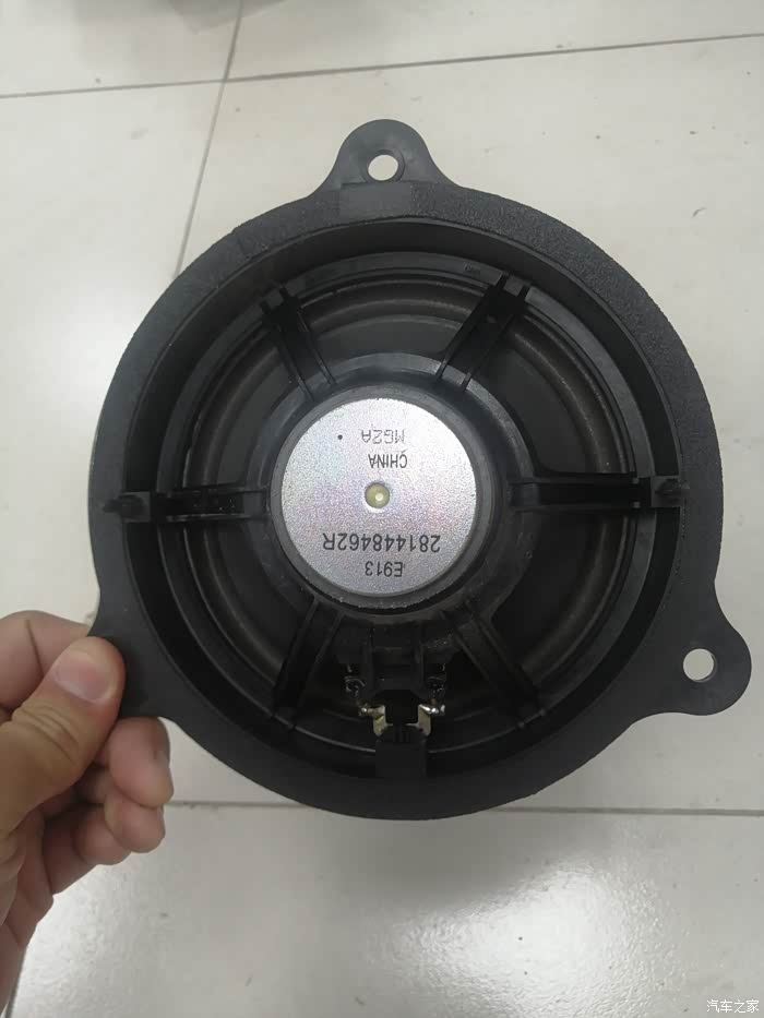

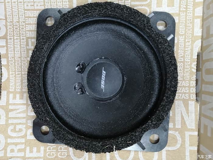

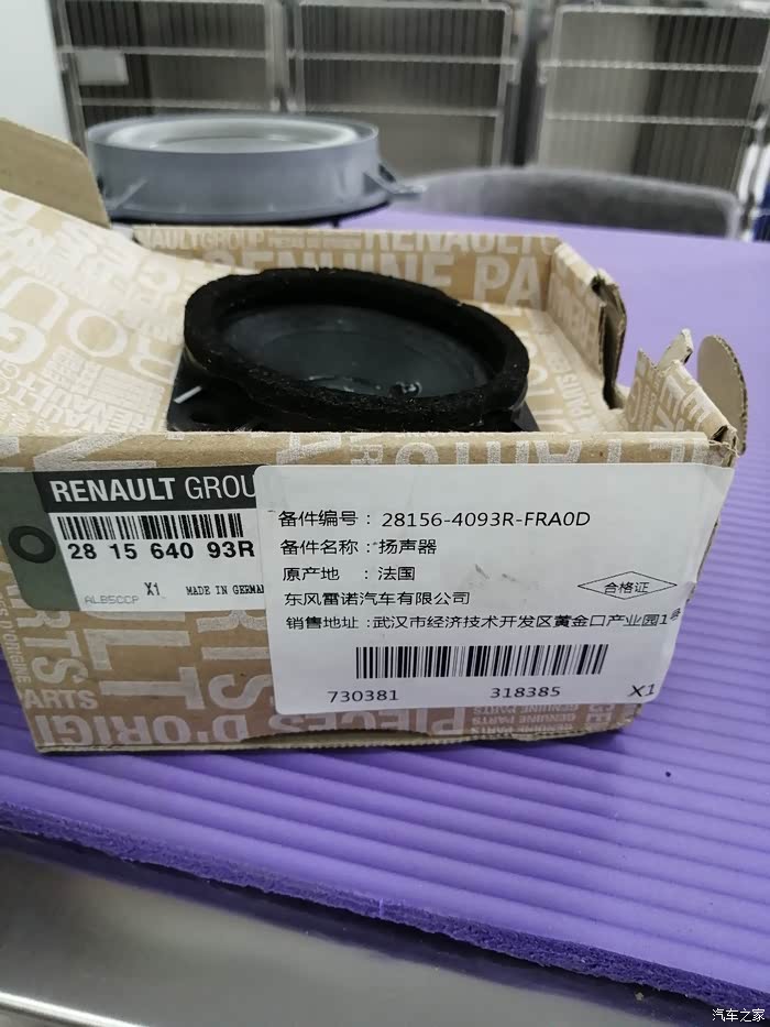

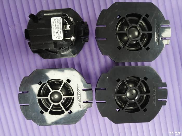

苦苦等待半个月,我的喇叭到货了,满满的原厂配件,能买到真喇叭不容易呀,
法国进口

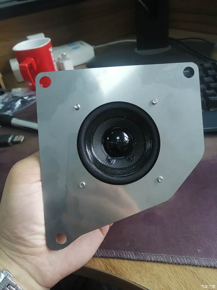

自己做的贴片,其实某宝有卖的

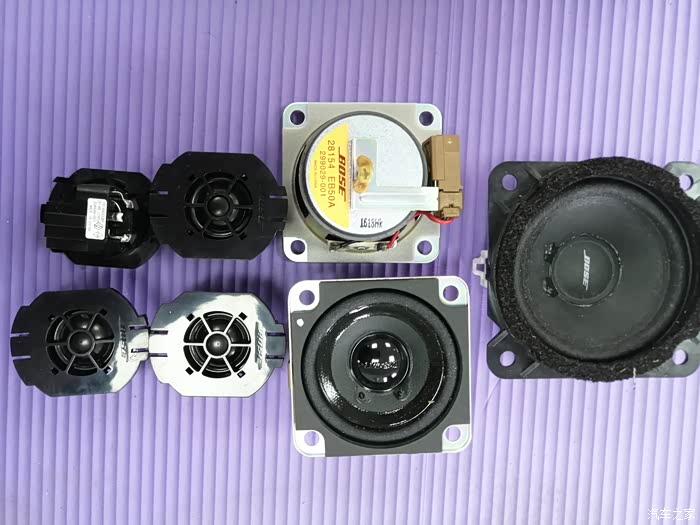

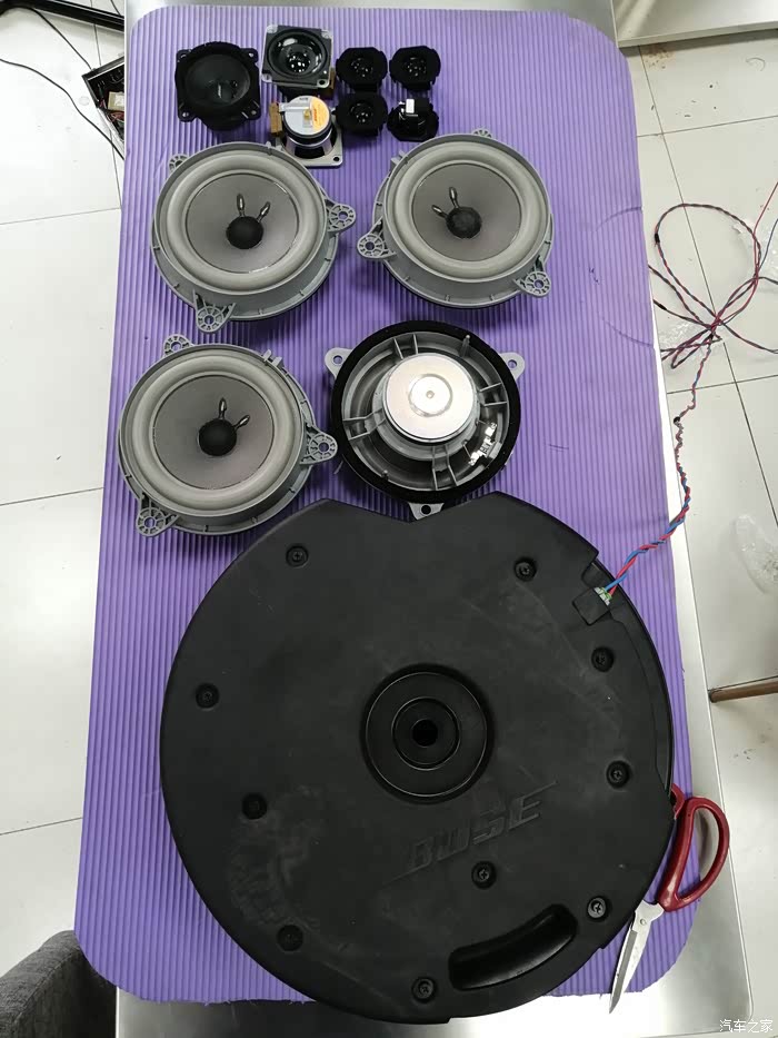

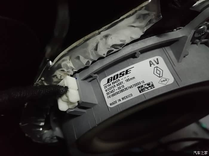

左侧4个是前面仪表台和后门高音单元喇叭,方形是后备箱BOSE环绕喇叭,右侧是中置喇叭(播放人声的喇叭)
某鱼上也有很多这款喇叭,大部分是高仿的

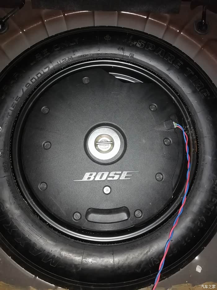

这个备胎跑也是纯原厂的,和很多入门的BOSE用的都是同款,效果也很一般

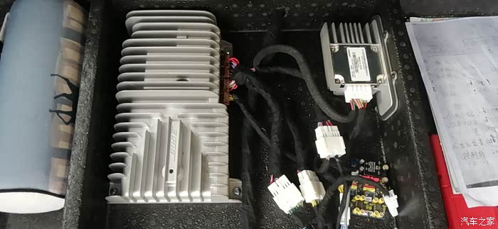

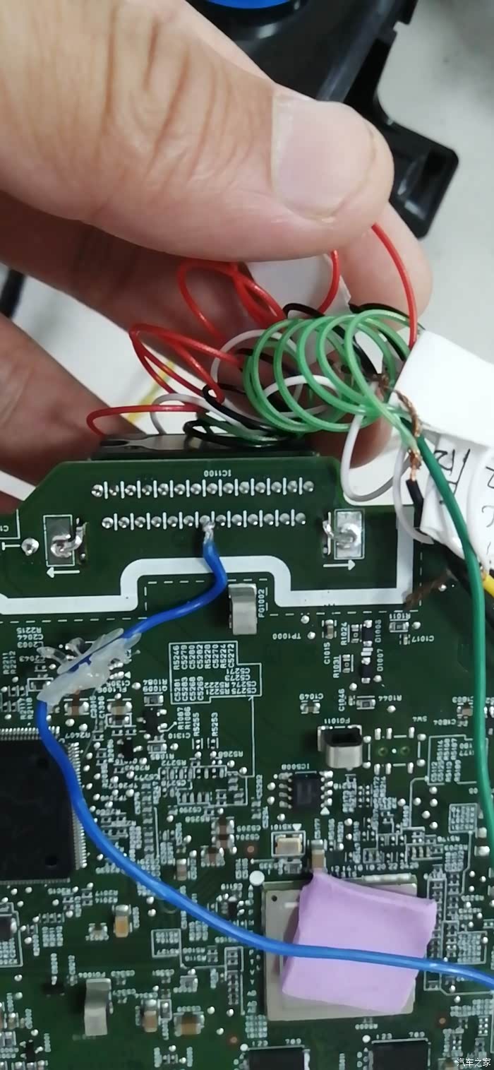

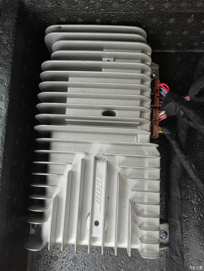

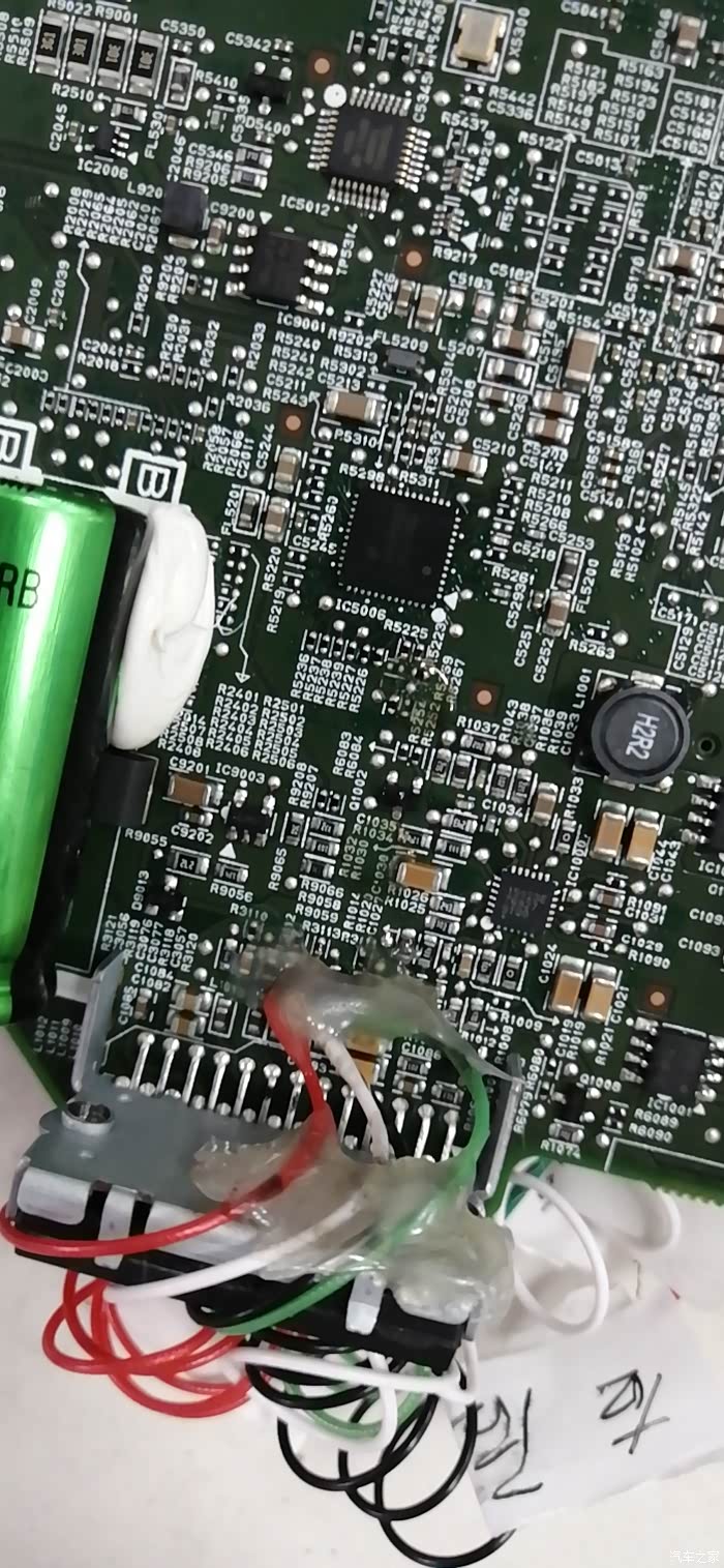

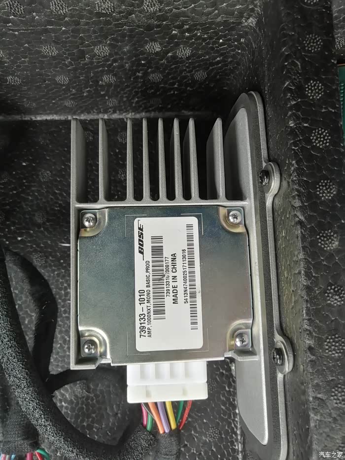

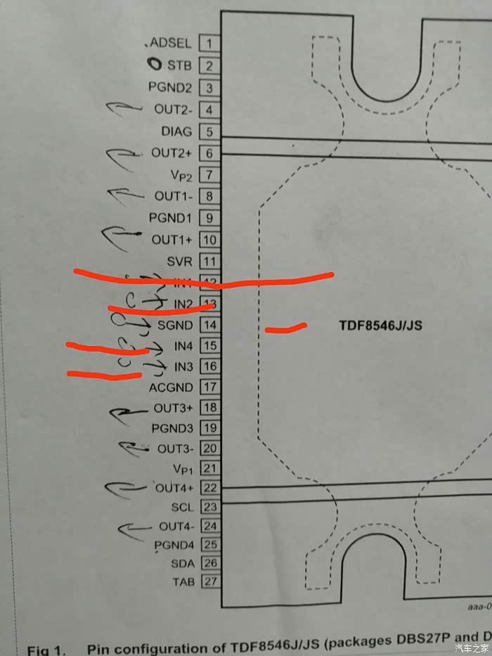

这是我准备的BOSE功放楼兰,这个是BOSE的核心技术,一般很少有仿品,我选的日产楼兰用的功放,主要出于功放内部声场调教是按照SUV布局?,整体上和科雷傲吻合度比较高,这种功放一般都是平衡输入或者低电平输入(也就是传说中的哑巴机输出)雷诺的主机高低配内部都有功放芯片,也就是说不存在雷诺哑巴机,顶配通过配套Bose协议功放CAN协议来调成平衡输出,既然没有哑巴主机,那我就自制一个哑巴机,拆开主机找到功放芯片,查看芯片号码是TDF8546

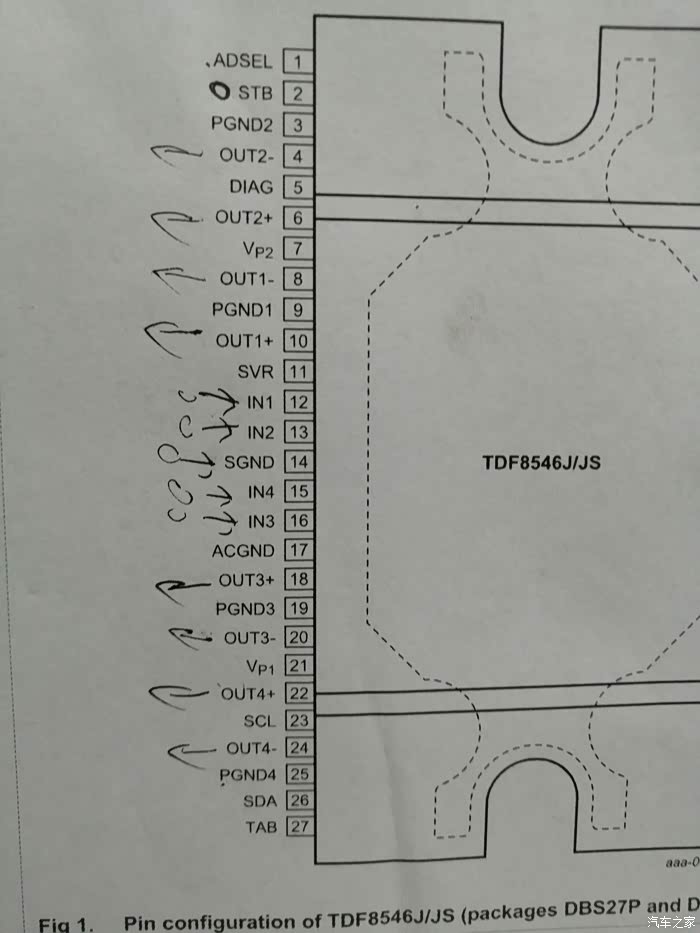

这是网上查找的8546引脚定义
12-16就是我们要用的音频源头,没经过功放芯片放大
12.13.15.16?原车的右前.右后.左后.左前,,,,,14号是音频共地线
主机是新款式主机,里面和老款带风扇差不多,这个是传导式散热,老款的有风扇散热但是从来不转,
主机
芯片前的4颗小电阻要烫下来更好焊线
这是我第一遍测试时候焊的。后来装车又重新整理过线
用0.1很细的音频线焊接上,其实这里有预留焊点
热胶打一下,硅胶也打了一下,我怕热胶夏天融化
音频共地线从反面也可以焊接

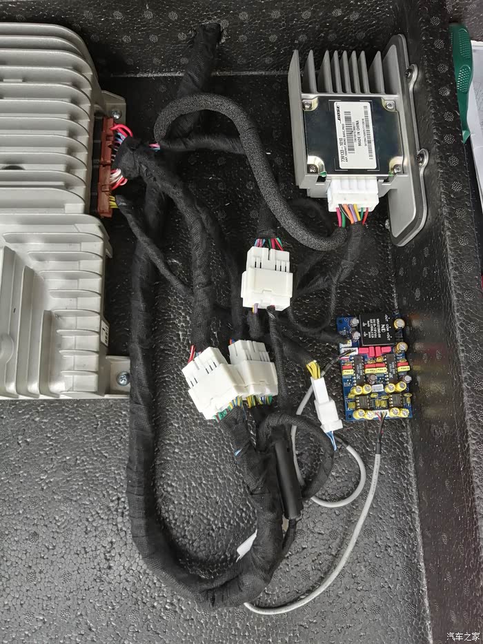

这个我买的备胎低音炮单独小功放

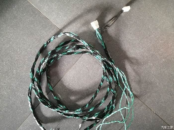

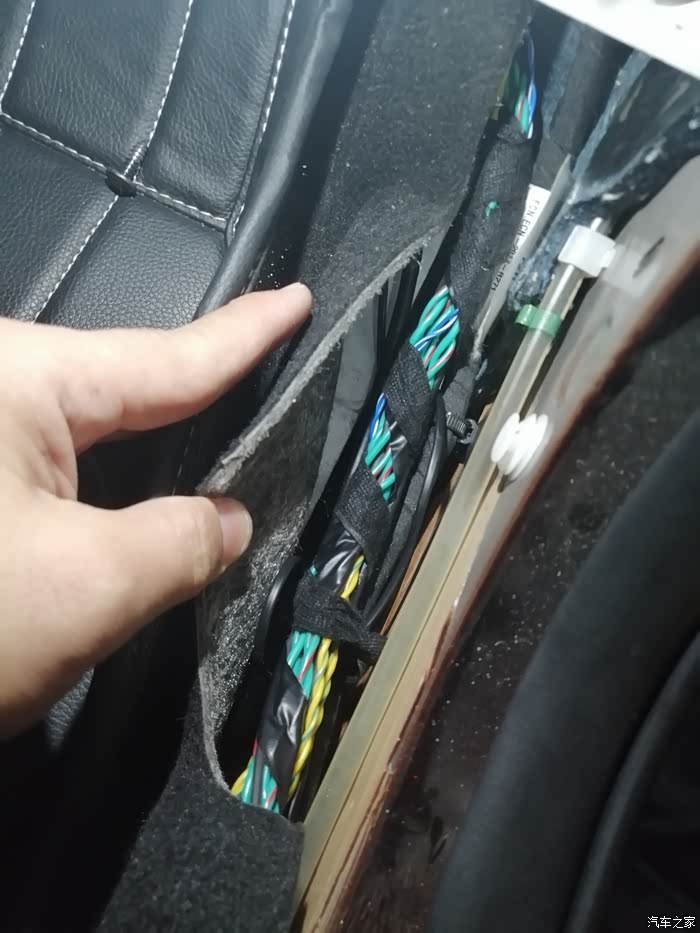

自己做线束

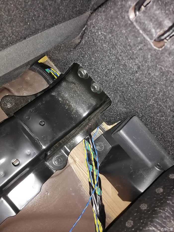

线束要整齐的穿到后备箱

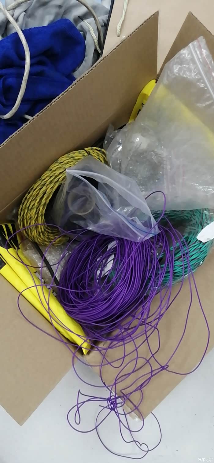

准备的线材,以音频双绞线为主,还有一个带屏蔽线低电平通向功放的音频线,避免信号干扰
最后通到后备箱储物盒
最后通到后备箱储物盒
线都要写好标签,最后临时接上测试,测试好慢慢整理线束,弄无损插头

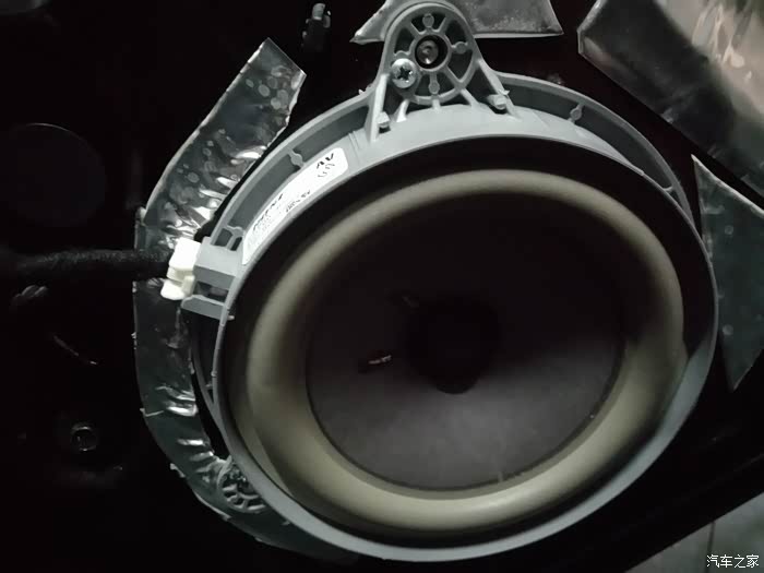

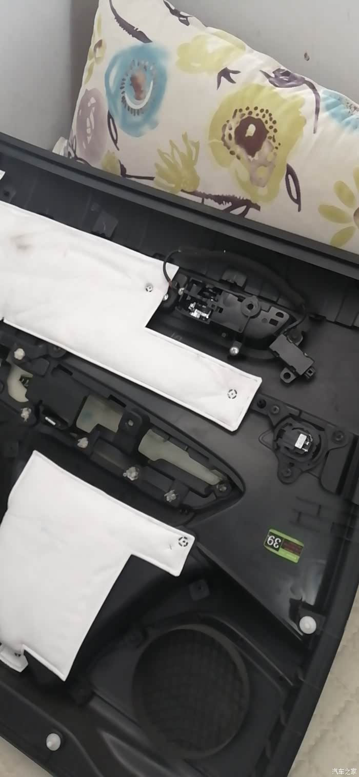

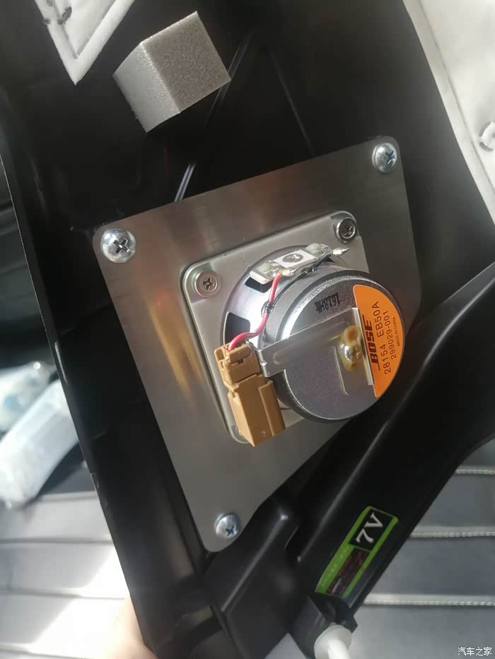

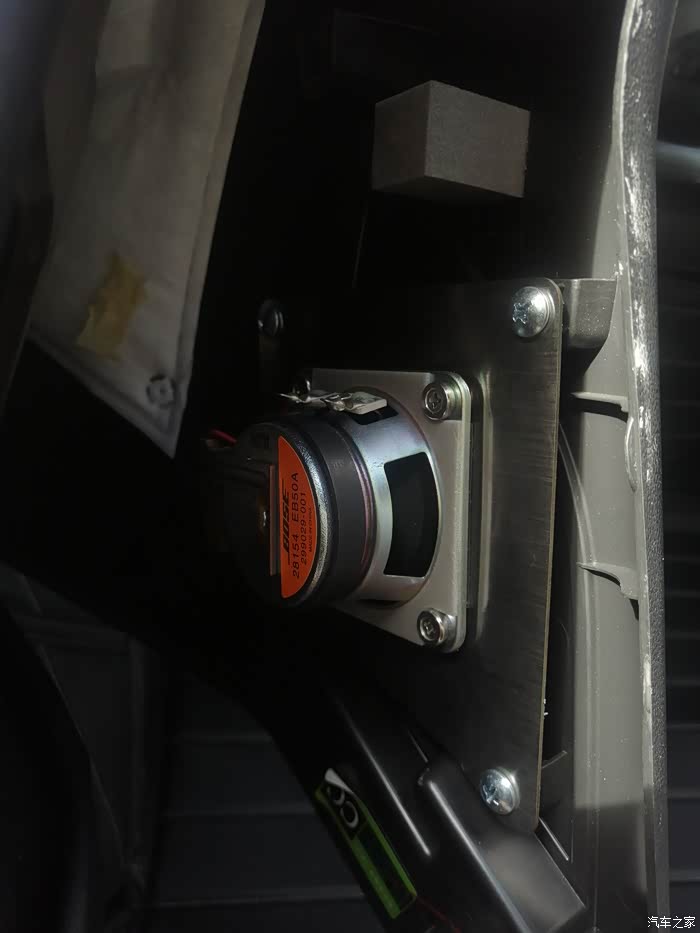

前门6.5寸喇叭,
以前装过惠威的高音,孔扩大过
请忽视我瞎贴的止震板,

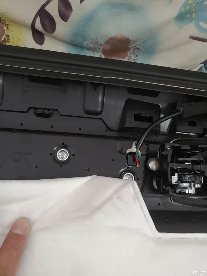

原厂氛围灯孔都是留好的,直接安装就好了,线也都通到门板转弯处
前门储物槽氛围灯也都留好了孔(低配被堵盖遮上了)支架完美,直接上螺丝

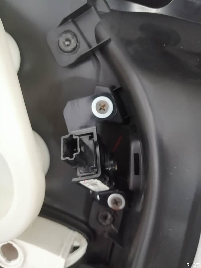

后门的高音喇叭

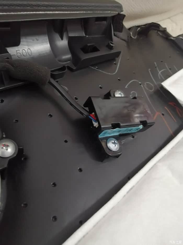

后门的氛围灯控制盒
门板拆下来搞原厂氛围灯

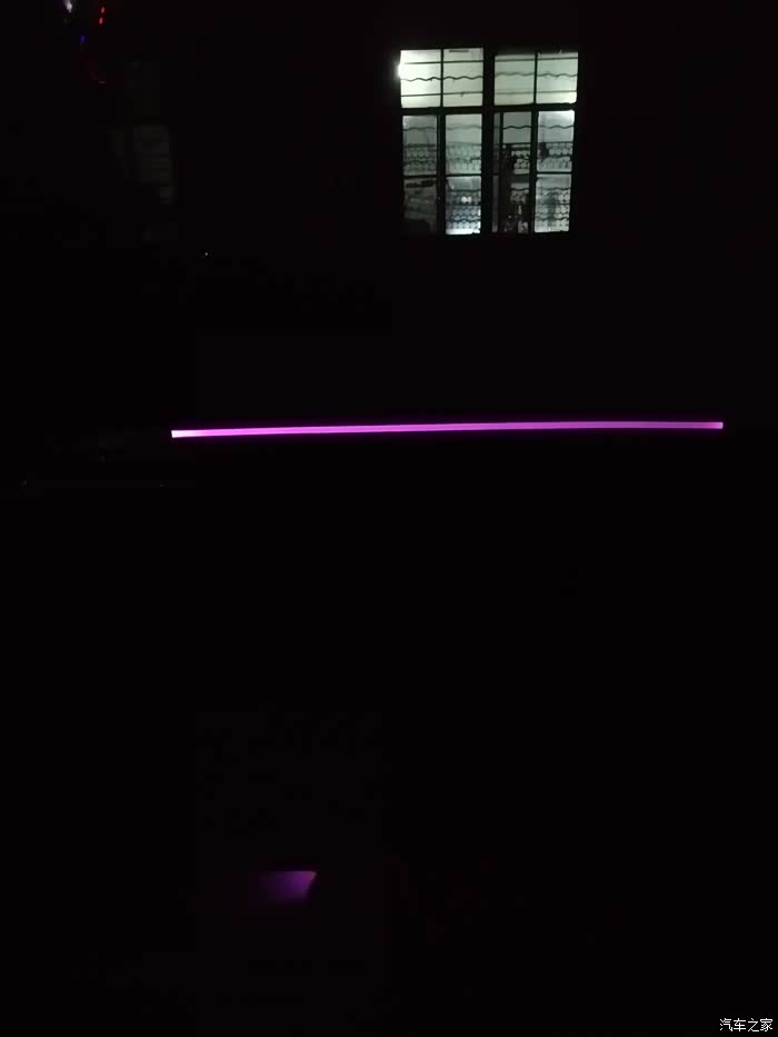

门板门条灯
下面是储物槽氛围灯
后门的储物槽灯我也装了,晚上效果很好.***很高

这是放后备箱的功放,备胎炮小功放(这个其实不需要),还有一个前级运放版,因为我在家里模拟时候会有底噪,每次开机也会有冲击声,后来发现在车上不会有这些问题
本来怕音频干扰或者电流声加的前级运放版,还选了2604发烧芯片,后来发现不加也一样效果

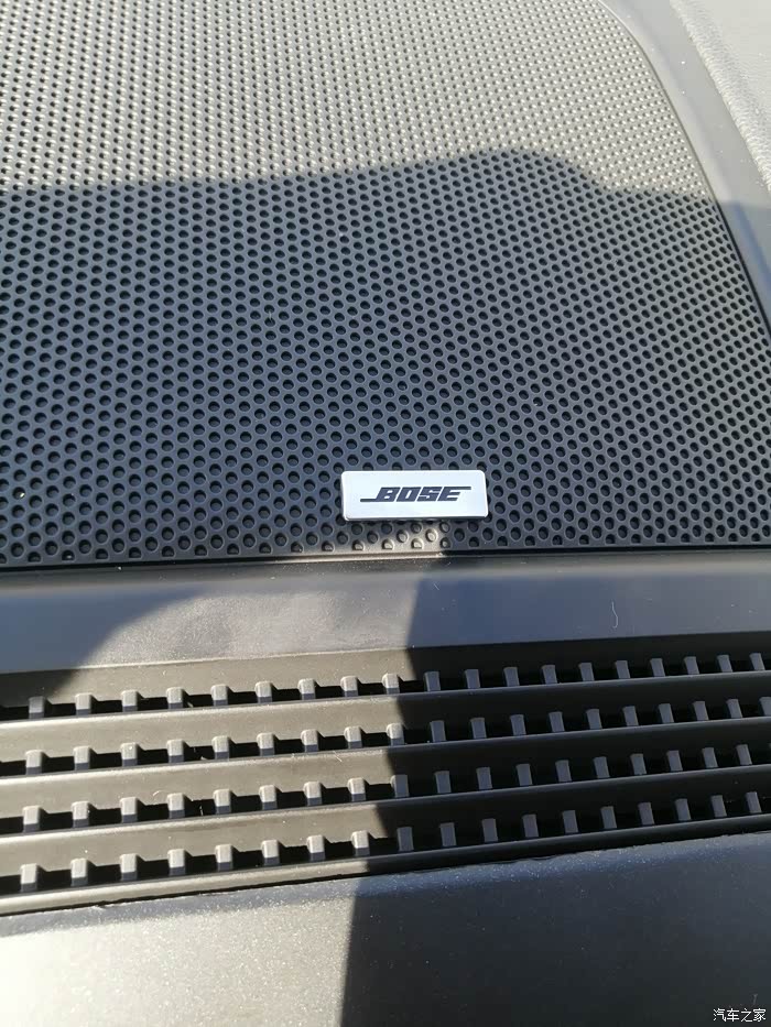

原厂顶配的中置Bose盖板

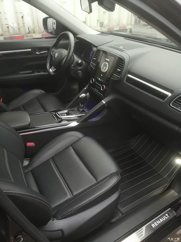

内饰简洁为主,没什么配饰,我也不喜欢放一些小挂件
