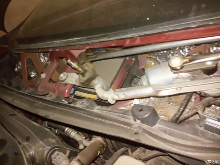

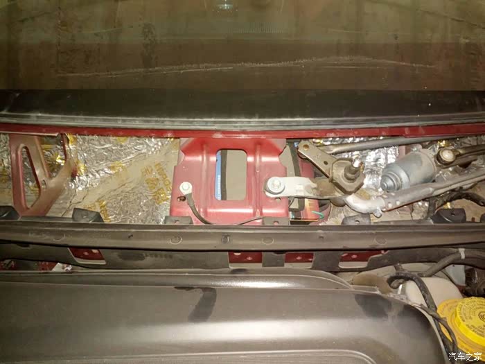

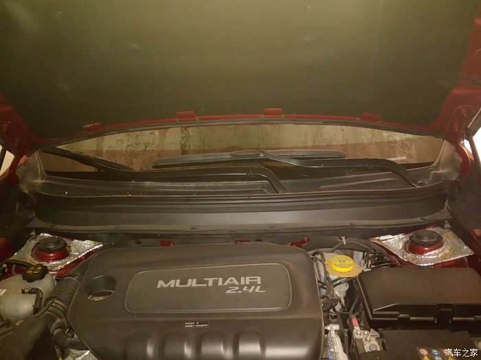

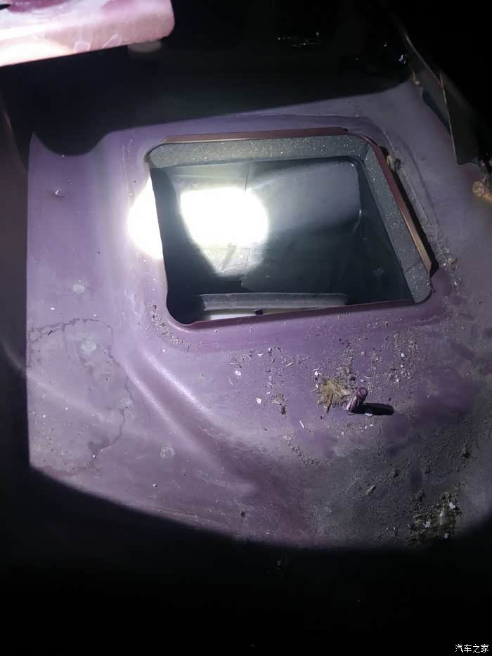

需要从这里打开U形槽,才能看到隐藏其下的空调外进风口

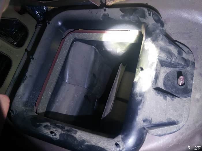

看一看裸奔状态下的空调外进风口,出风口灰尘不多才不正常
去掉黑色组件的样子,方口下面就是空调鼓风机,以前灰尘就是从这里进去的。

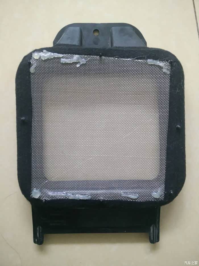

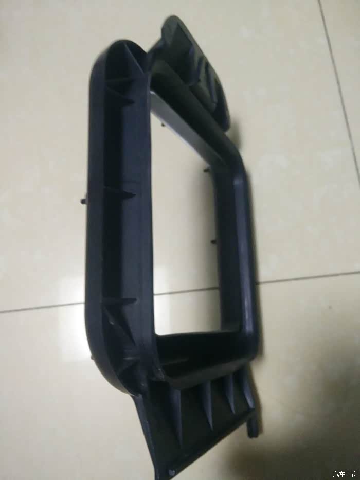

原车带的黑色组件,做工还是精良,下端还有一圈软胶皮密封,但正面为什么空空如也?看来,这个配件的作用不仅仅为了装饰吧?。还是有什么功能给省略了呢?自己动手吧。

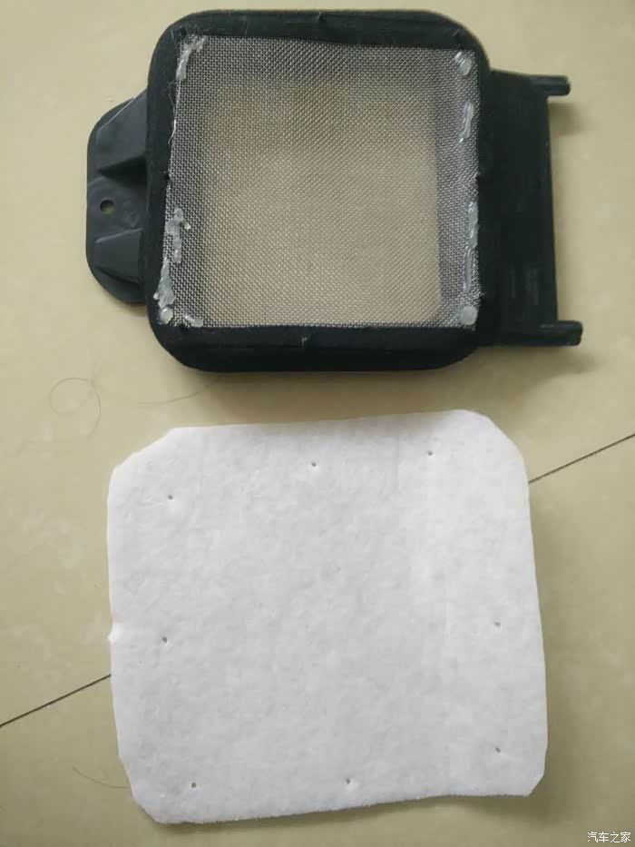

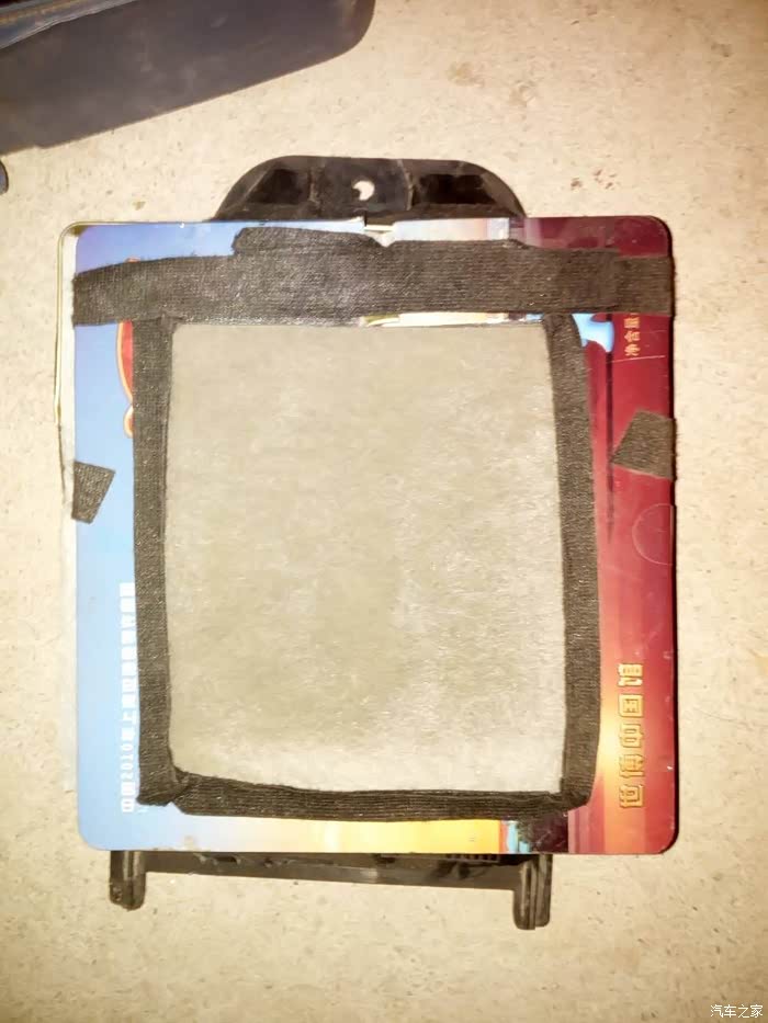

避免滤棉吸入鼓风机,得用个东西支撑一下。材料是铁丝网,用胶棒固定原车配件上,再用电工胶带四周进行固定。结实。铁丝网用那种密的,主要起支撑过滤棉的作用,不会影响空气流量。

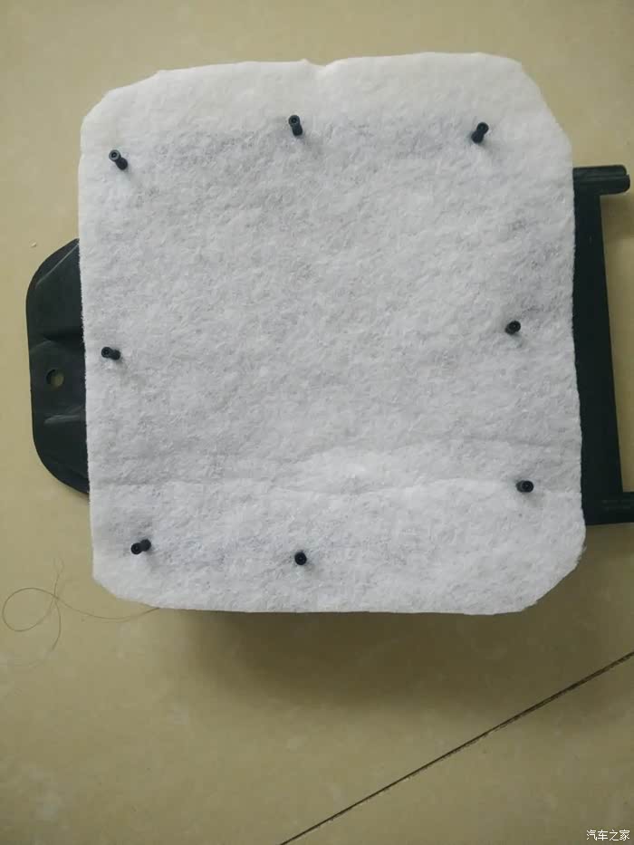

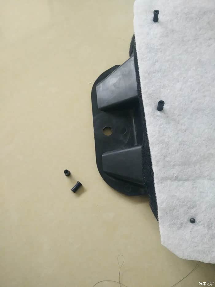

剪好的1MM过滤棉,四周的眼是用来固定用的,原车的配件上有小的突出,用来固定滤棉合适。

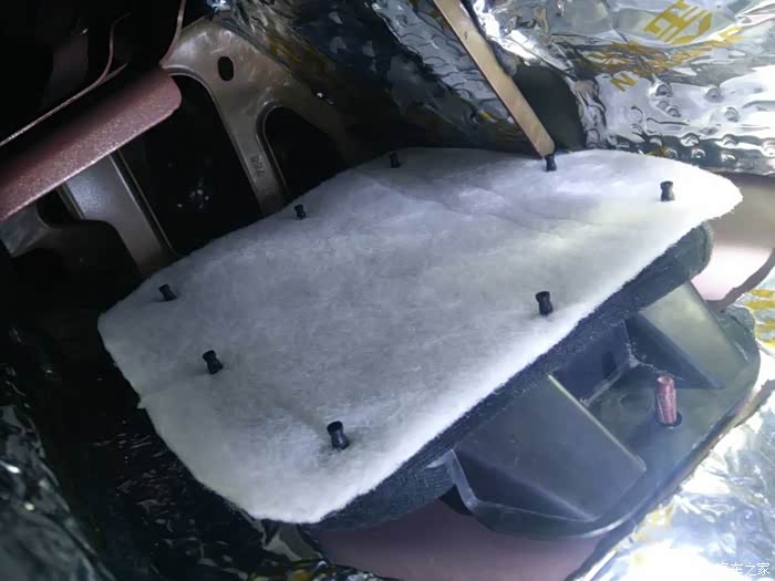

怕不结实,加上滤棉后,又用普通油性笔芯保护胶套套在上面,刚合适。
第一次成品的样子
装上车的样子
顺便做了U形槽的隔音。降低发动机噪音效果比较明显,另一效果是阻隔发动机进入驾驶室的热量。

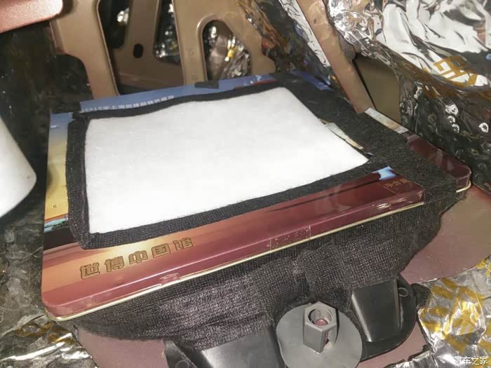

家里还有个巧克力的铁盒子派上用场,下面还是固定在那八个突起上,上面将盖子挖空,这样里面可以放2层滤棉,而有将铁盖子掀开更换滤棉即可。方便。

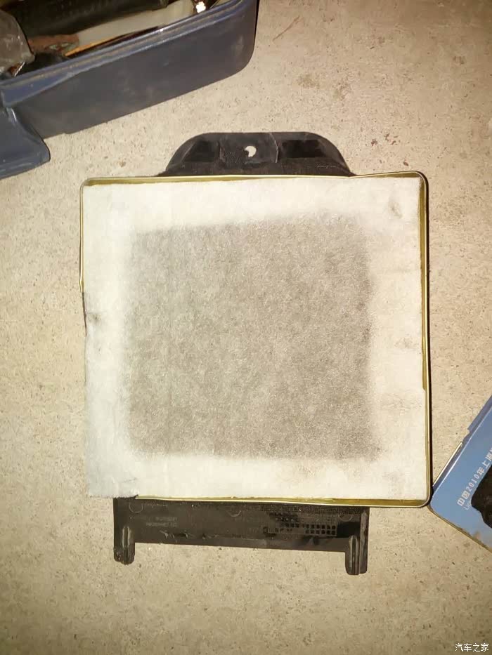

这是使用2个月后滤棉的样子,脏!

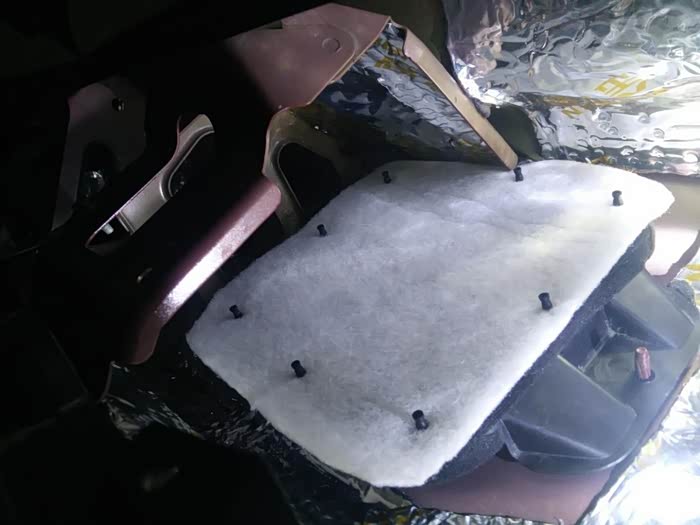

来张装车后的大照,中间的东西就是改造的空调外进风口过滤器。说说效果吧,装上后空调出风量能感觉比原来略小,但空气干净了许多。明显的是仪表盘上的灰尘比以前少了许多,效果达到了。后面的想法,已联系朋友制作采用多层折叠式滤芯,这样可以增加过滤面积。通过制作加装空调进风口滤件不但可有效提升车内空气质量,同时也能收获汽车时代DIY的乐趣,在空气质量日渐恶化的今天有积极的意义。
去掉盖子的U形槽

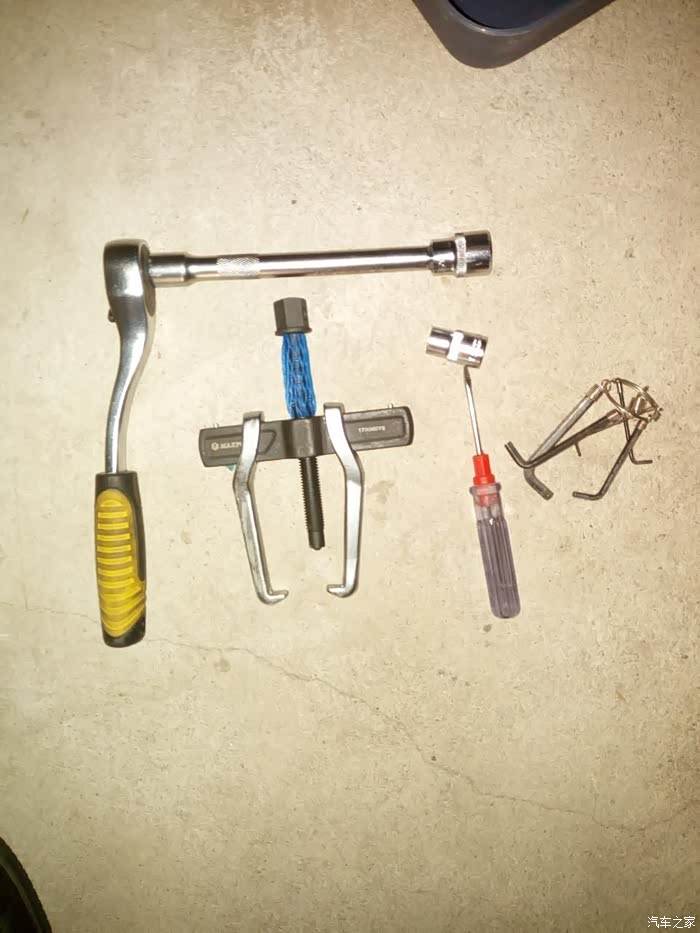

拆雨刮器的利器——拉马,左数第二个东西,非常好用,丝毫不损伤雨刮器连接部位。
