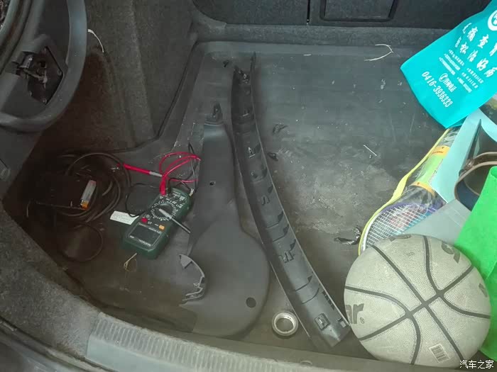

    2010年买昊锐的时候特意看了下后备箱走线,感觉挺可靠的,结果一块石头绊倒我两次。这几天正是冷的时候后备箱居然打不开了我艹,一万只**奔腾而过,前几天暖风电机故障,为什么都赶上冬季啊!
修车

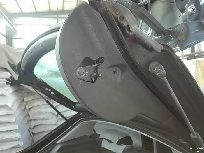

     没坏的同学尽可能的检查下,因为这个就算你去了后备箱,就算你打开了尾箱,你也看不到线束,只能大拆大卸的。

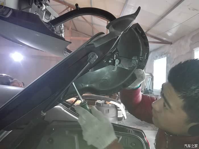

这个拆才麻烦呢,必须全开,两边都要拆。不掀背拆不开
中间这个板子也要拆否则侧板拆不下来。

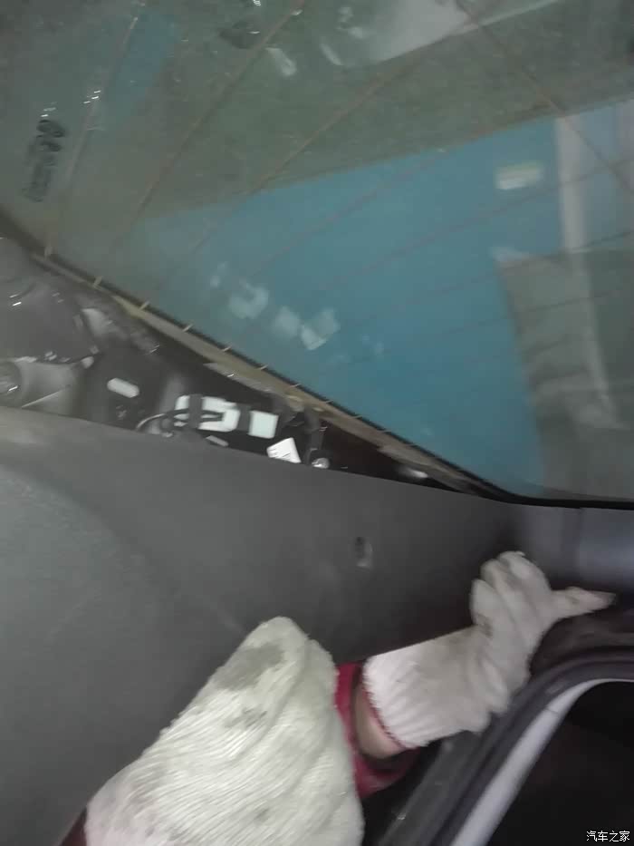

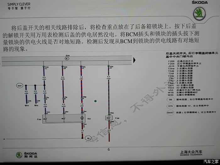

线在这个里面,你不拆就没法修,看来帕萨特那个还真不算事。

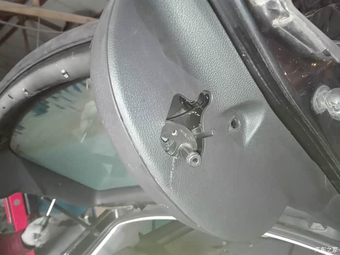

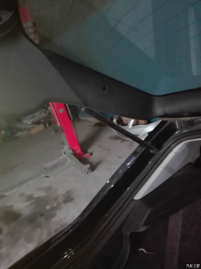

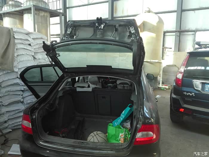

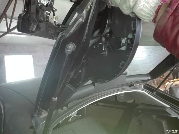

艹怎么拿不下来?上边也要拆?
坑爹啊
这维修也没谁了

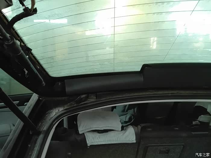

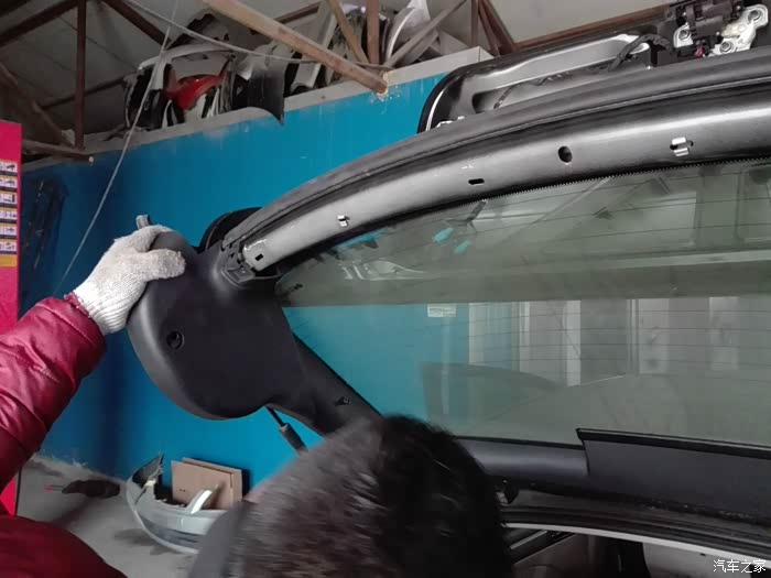

终于拆下来了
冷啊

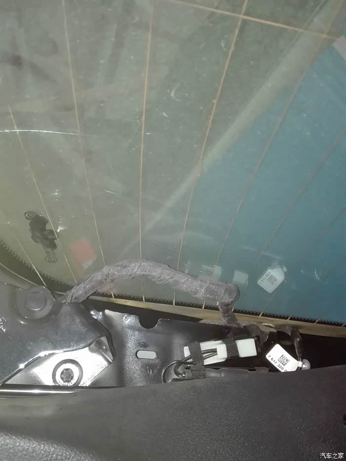

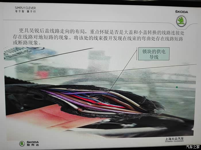

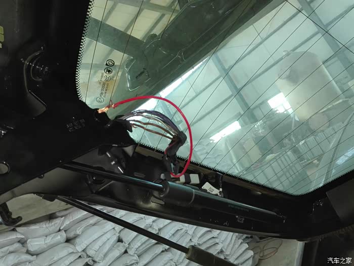

终于看到线了
去掉了旧麻烦,给你制造新麻烦。
接线还得去买热缩管

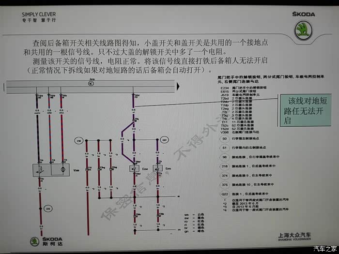

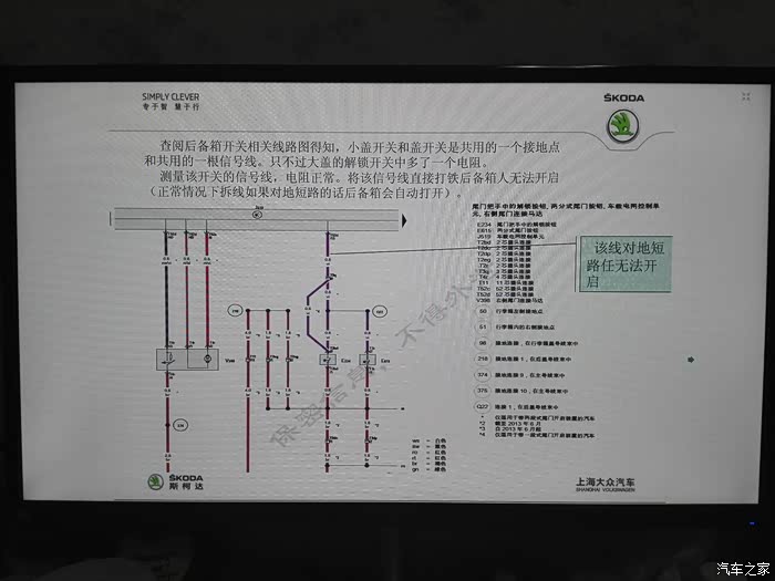

因为BCM保护了,所以接完线也打不开,放电一宿第二天才算好用。
