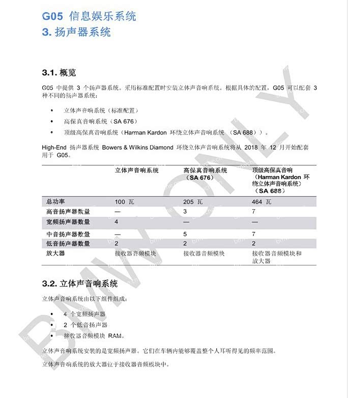

因为iX3这车太新了,所以针对G平台的X1、X3以及X5进行了研究,目前ID7主机在这块搭配的功放有以下(宝华就不列了):

原本想着不折腾了,直接把四个门板上面的宽音域扬声器换成高保真的高音+低音,组成前6后4的10声道,这样原来的功放也刚好推得动。但是跟老师交流下来发现,原厂的功放由于功率不足,即使升级高保真喇叭效果也提升有限。跟老师聊下来,了解我主要关注前排音质,而大哈曼(SA688)与小哈曼(SA674)的差距主要在于:
1. 大哈曼由两组功放组成,多一个专门驱动低音的功放
2. 大哈曼多4路在D柱的中高音

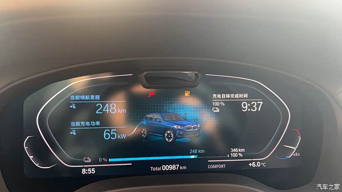

确定了方案就开干,老师在德清,正好赶上大降温,我也测试一下冬日续航里程,实际情况让人很崩溃,6℃环境下满电350KM不到,上海去德清单程160KM路上肯定要补点电不然太极限了。不过5AU的驾驶辅助真的很给力,不论是高速巡航还是城里堵车蠕行都能帮助驾驶员分担不少。友情提示:驾驶辅助仅仅只是辅助,千万不能过于依赖,例如突然遇到一个较抖的坡,在爬到坡顶之后车道保持功能会失效,这时候需要驾驶员稳住方向盘。

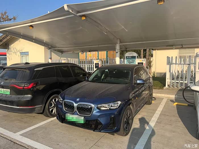

到的比较早,先在德清休息站补点电,20分钟大约补了100KM多点,够回上海就行。不过到了节假日电车出行还是有些问题,一个休息站就4个充电桩,我到的时候还比较早,只剩一个。
最高80KW,上了70%以后就开始降低功率

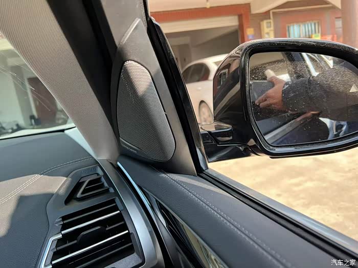

开干,安装地点就在老师自己家的院子里,顾及隐私就随便拍点照片了

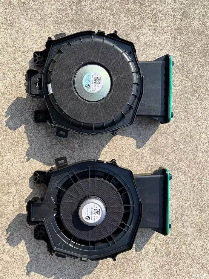

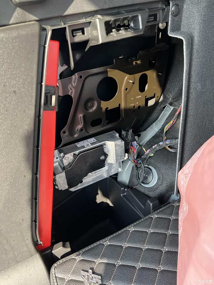

IX3因为底盘下面有蓄电池,所以低音炮要比标准X3薄一点
低音部分:原厂6寸纸糊的喇叭更换哈曼高保真羊毛喇叭

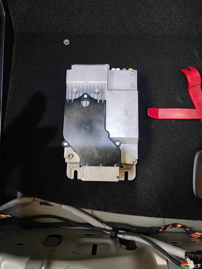

低配100W功放
小哈曼360W功放
走线完成,增加中置线路
原厂拆车的入门级纸喇叭,E84恢复的时候用
