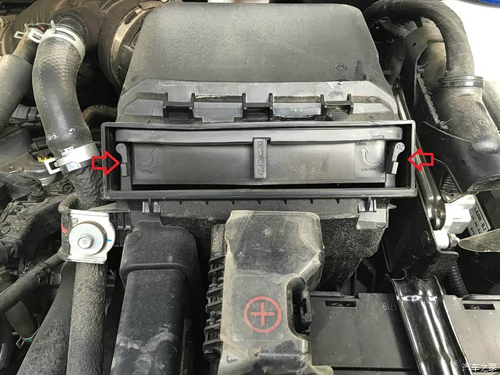

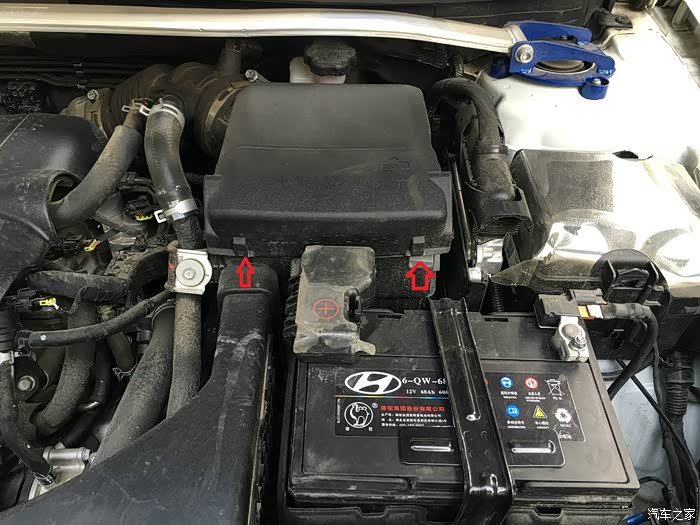

看到红色箭头,用手抠一下 盖子就打开了。

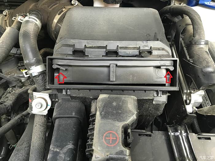

这里红色箭头是锁除空气滤芯不让他跑的 需要板下来 请看下图

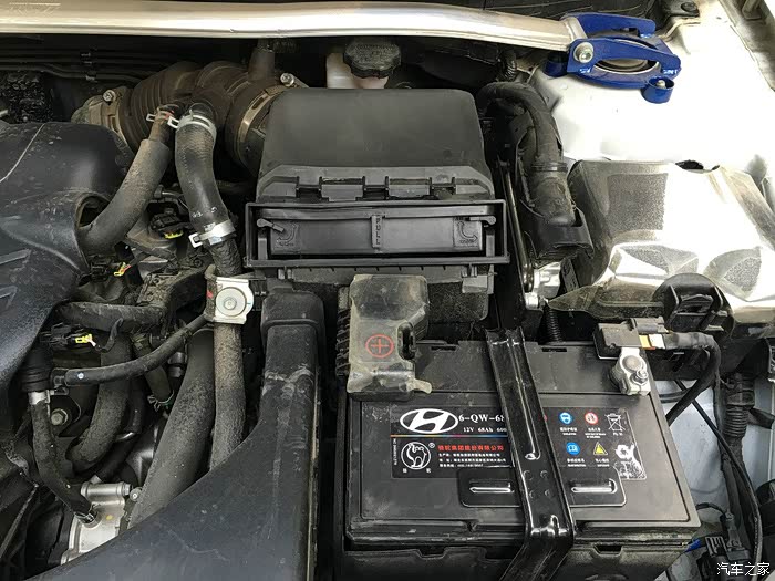

这样 空气滤芯 就可以把旧的拿出来了,把新的塞进去

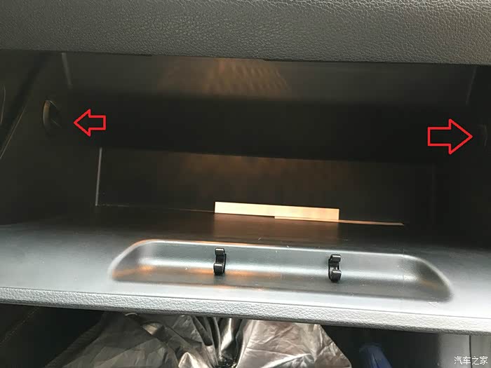

这里有3个东西需要拆掉,2个旋钮 拧一下就OK了就能拿掉。继续看下图
这里还有卡扣式用手把开口卡子 捏平把杆子推出来
这样杆子和手套箱就分离了

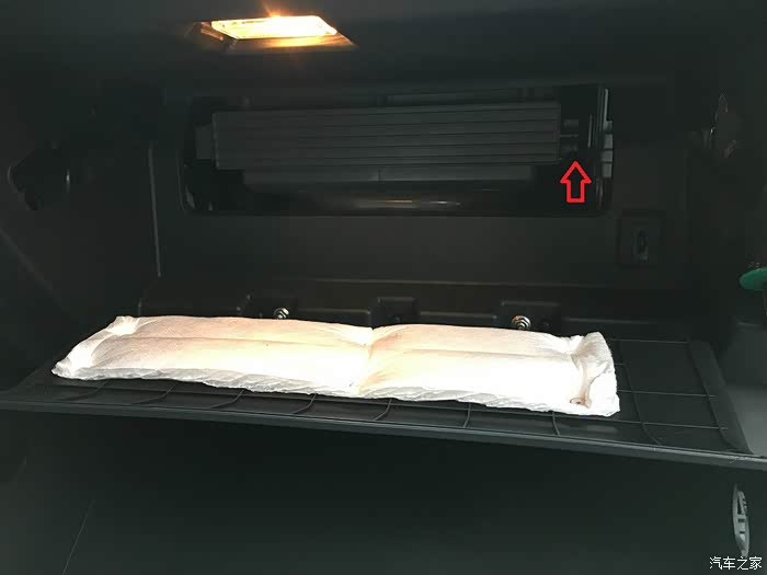

把手套箱自然放下,能看到 里面有一个档把 看箭头 也是一个卡扣式 自己用手捏一下就能把挡板 拿出来了。
把旧的空调滤芯拿出来 把新的换上。在把盖子盖上这样空调滤芯就换好。
手套箱你刚才怎么拆下来 在怎么装上去这里就不多说了很简单 发挥大家自己动手能力 空调滤芯 就这样完美的安装好了!!

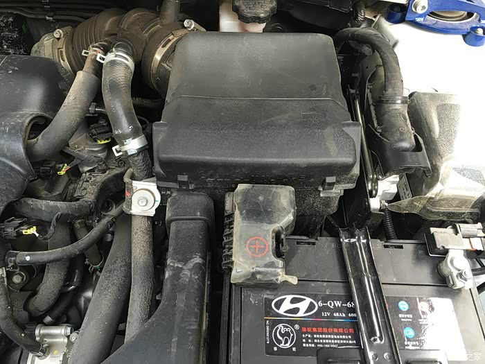

1、更换空气滤芯安装过程
新的 塞进去后在把那个扳手给锁上就完事
盖子在盖好 这样空气滤芯 就换好了。完全可以自己搞定事情在4S卖100多一个空气滤芯 几十块事情自动动手就完成了

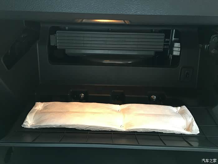

2、更换空调滤芯安装步骤 我们空调滤芯 在副驾驶手套箱里面把手套箱打开

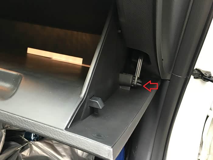

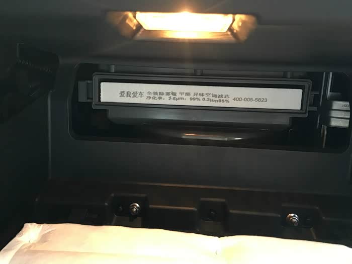

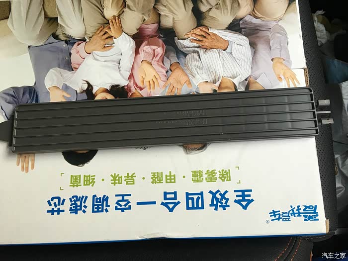

这样杆子和手套箱就分离了
