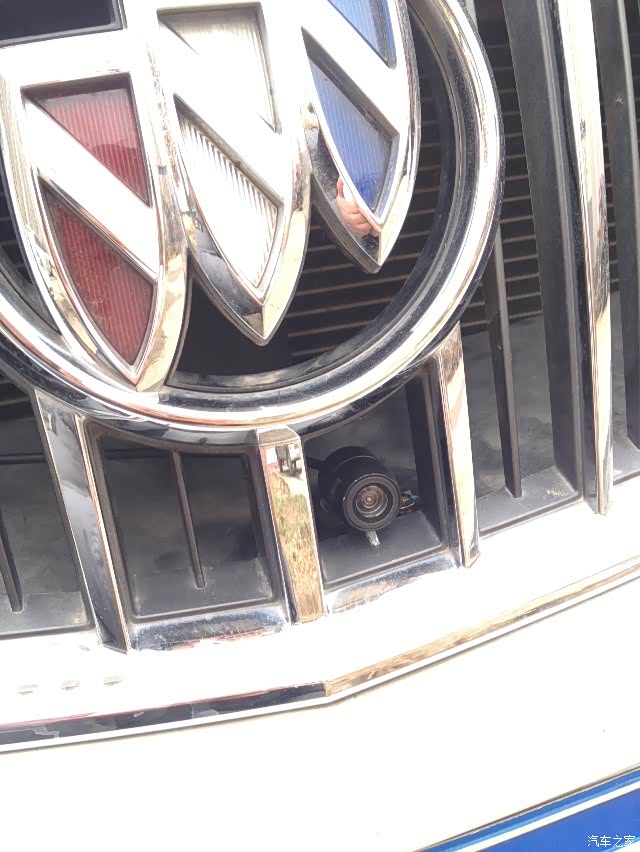

前摄像头固定的地方!
凯越头摄像头实在不好固定,最后把车标下用钳子夹断一块,从里面上了一个螺丝固定,另一个螺丝没发固定!手实在是不上劲!一个螺丝固定的很牢!

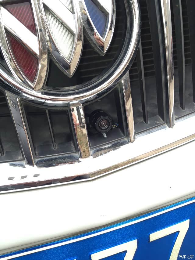

再来一张

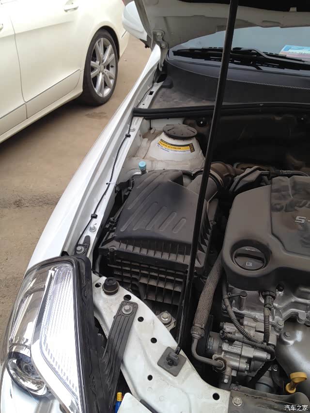

前面的线从前盖板边走!避开发动机周围高热度地方!小心烫坏线!

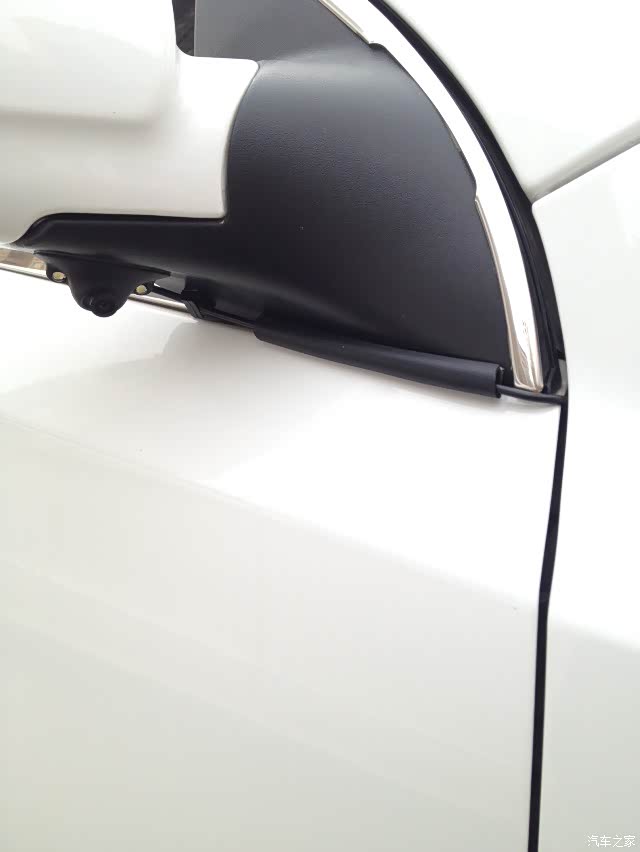

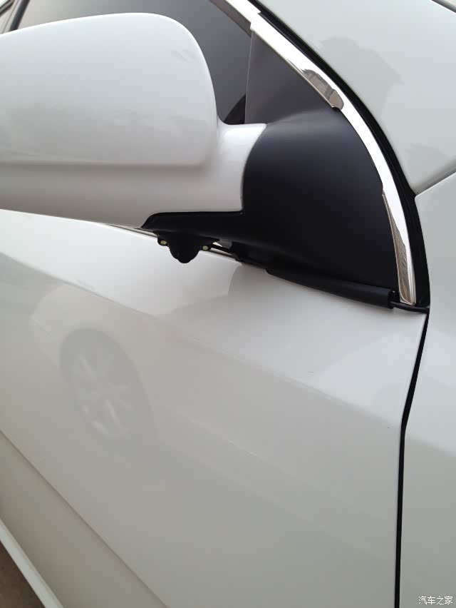

右侧摄像头粘贴位置!线直接从门缝进车内!
再来张!

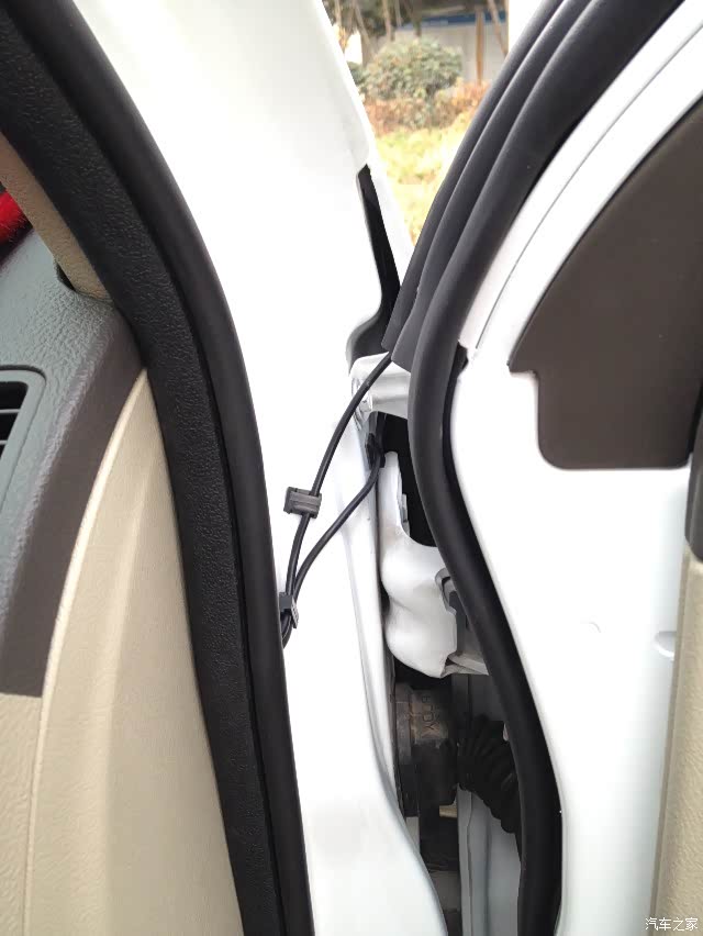

前面的线和右侧的线在这汇合,从橡胶密封条处进车内!
所有线接好,对插街头用防水胶布缠好!把门边的三角板撬开,线缠在一起塞进去!

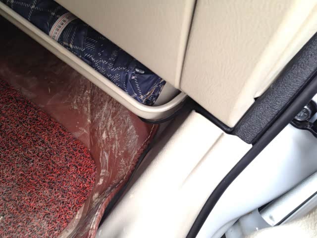

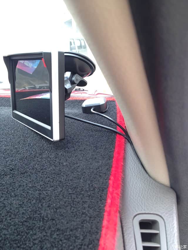

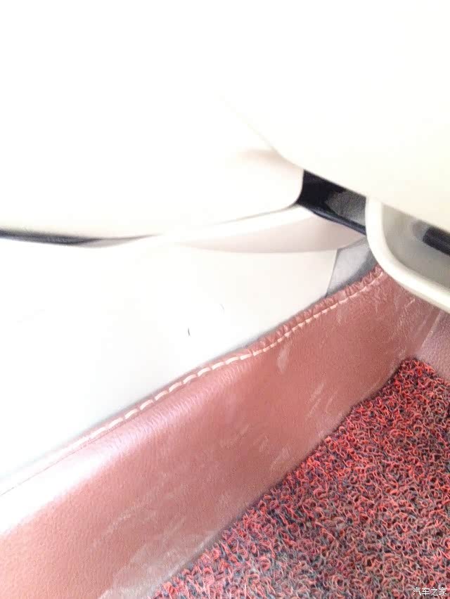

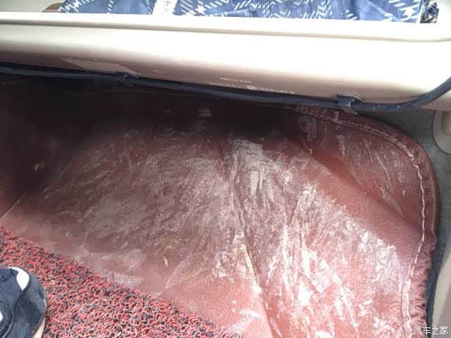

显示器的线从缝里塞进去,走到前档!
点烟器的线从这缝走!
走这!

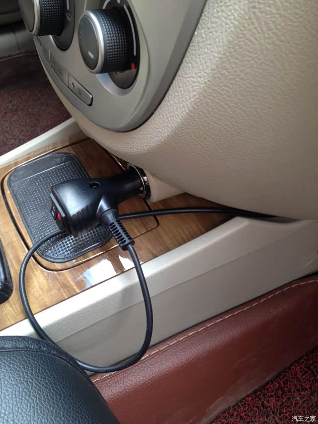

走这!
到达点烟器!完活!

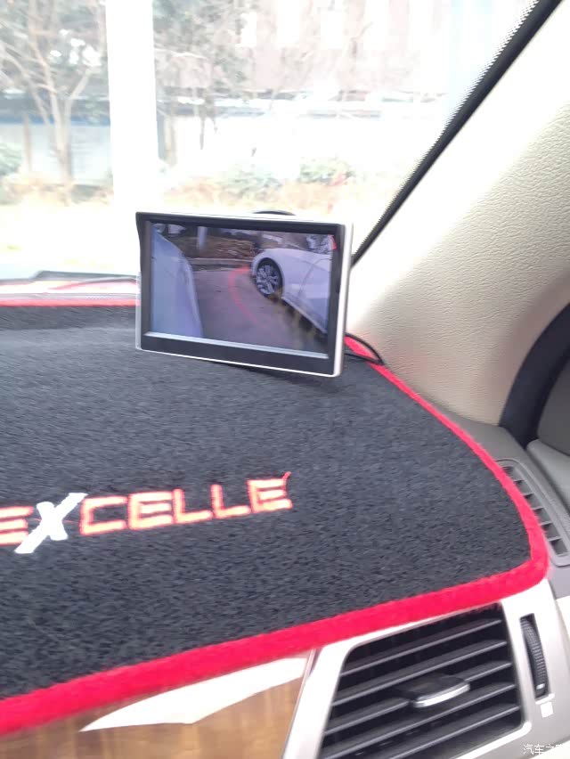

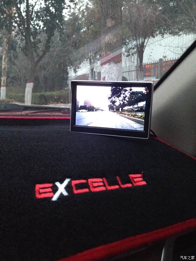

前侧影像!

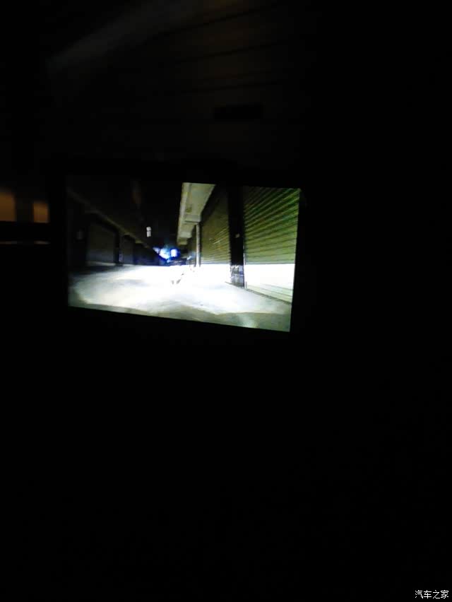

晚上前侧!
再来一张

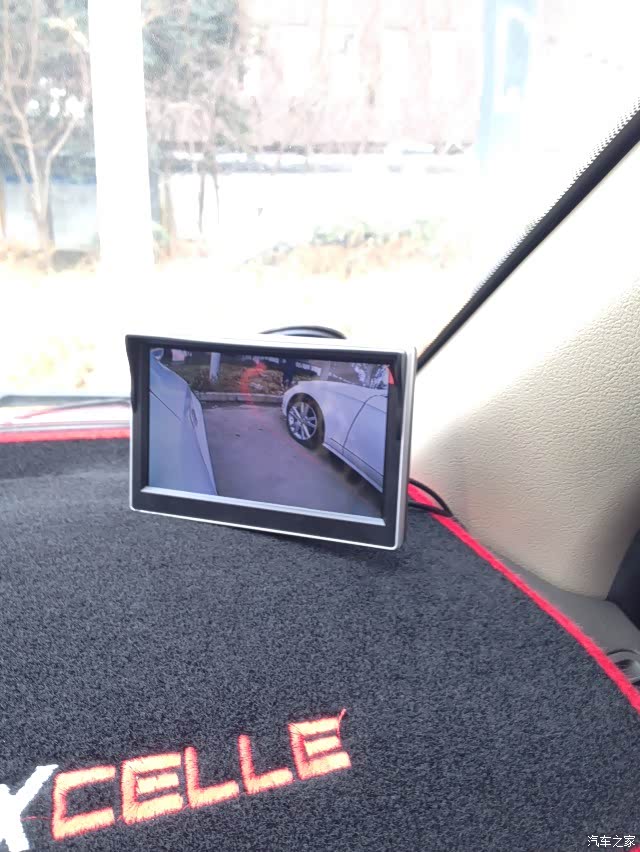

右侧!
再来一张!

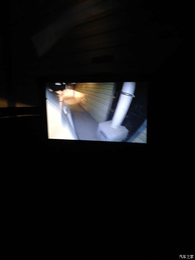

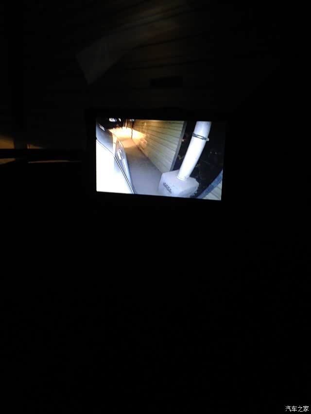

右侧晚上!
再来一张
车前固定位置再晒一张!各位凯友要装的这个位置可以参考!
