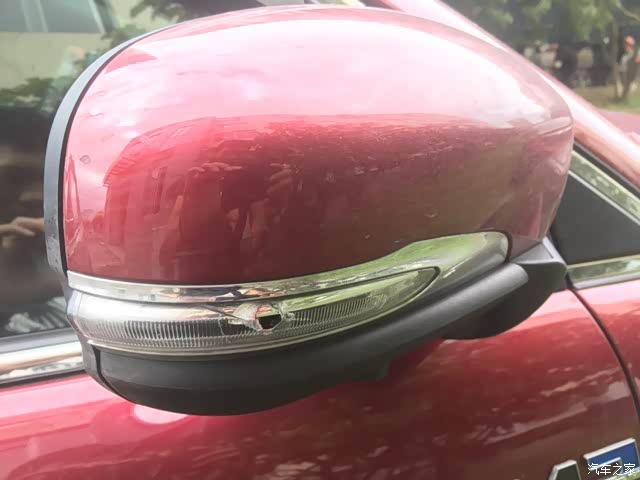

前几天送领导上飞机并入匝道,不小心右边后视镜轻轻碰到一辆静止小货车 吓了自己一跳!当时就想下去查看 无奈领导做旁边着急办事 只能笑着说没事没事~

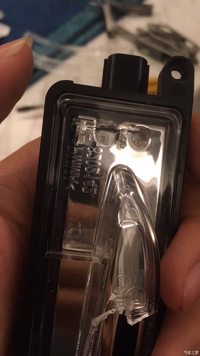

安全送好领导下车一看 后视镜完好 就是转向灯塑料壳破了个小洞……
比较小 但是碎片都进入里面了

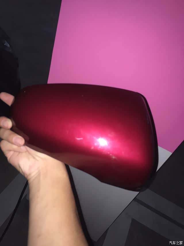

等四五天收到 塑料壳子加一管胶完美

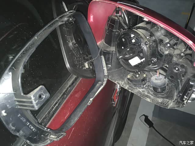

一 拆后视镜 简单 调整到最里面最下的位置 蛮大缝隙 手指伸进去慢慢用力往外掰就是 六个卡扣别掰碎了
马上打电话给四儿子:你这个灯能亮小事!换一个加工时费只要400 您真幸运 灯坏了换总成要1000多呢!
日哦……
转战马云 搜索唐后视镜塑料件 我勒个去 总成也就要200左右 塑料件加胶水35搞定!
等四五天收到 塑料壳子加一管胶完美
接下来重头戏拆塑料壳

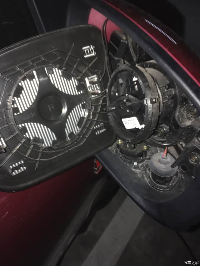

可以看到后视镜加热丝还是很密集的 算良心不咯?
二 右边有四个十字螺丝固定黑色塑料件框 拆掉螺丝 然后扣掉上面和侧面三个卡扣 黑框就下来了
注意不要硬掰 卡扣估计比较脆弱

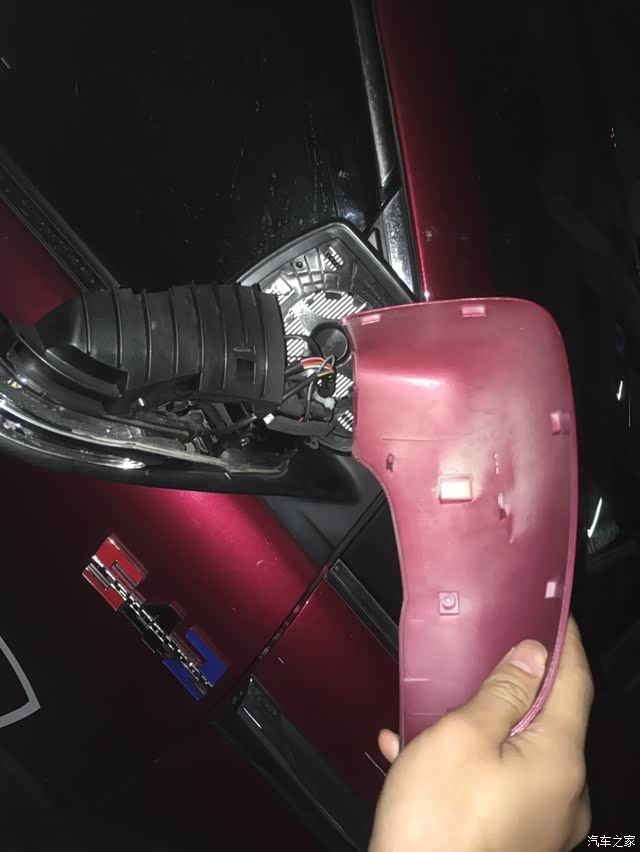

三 周围有红色卡扣把后视镜壳子固定在总成上 有两个是在内部看不到的位置 只要扣掉左右两个 然后胆大心细向后掰就下来了 还好没有破坏外壳
可以看到中间那个卡扣我们是碰不到的
外壳漆面没伤到

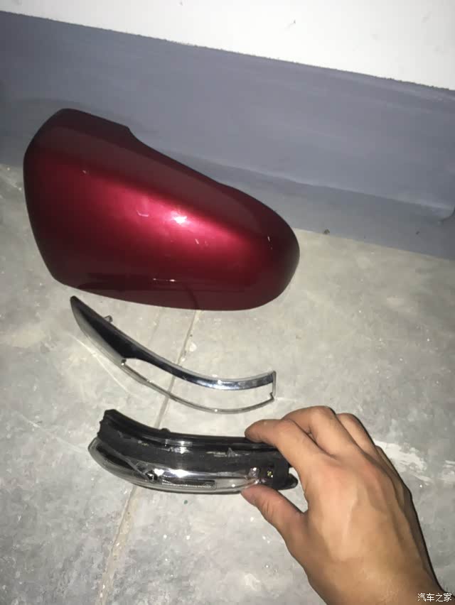

四 卸下转向灯总成 四周有黑色泡沫防水条 慢慢扣下来 然后撕掉泡沫条 一定留好
镀铬件就是用一颗螺丝固定在转向灯总成上 不要硬掰
五 把破掉的塑料外壳一点点弄下来 这一步最恶心 原厂用的冷压胶合技术 特别难翘 有点耐心用电吹风加热再弄 反正只要不把黑色塑料弄破就可以 装在里面也看不出来
这是最难翘的部分

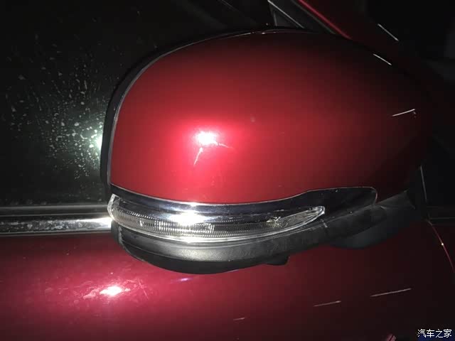

六 把新壳子四周抹上玻璃胶紧紧压回去 装车 感叹自己真不容易啊
基本完好
