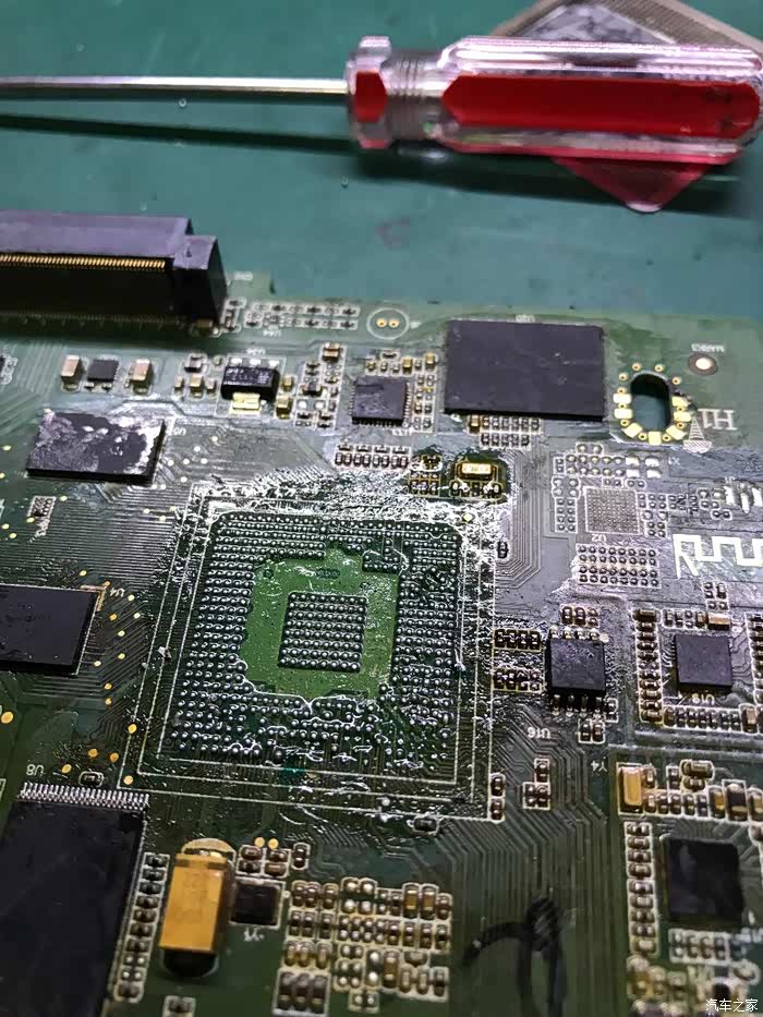

这是主板拆下来的全貌

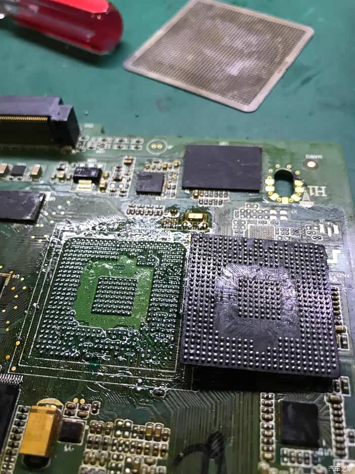

然后我们把芯片拆下来,这里一定要注意,温度一定要掌握好,温度高了芯片损坏,温度低了焊盘回掉点。

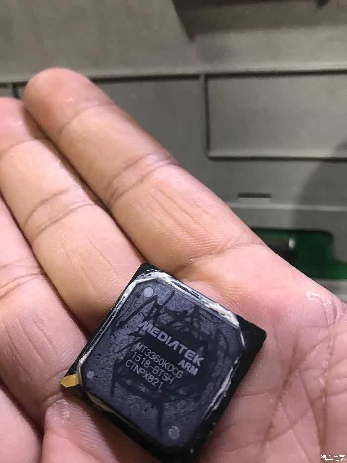

这个就是导航主CPU的型号了。
这是主板的焊盘,我们需要把单点都处理干净在焊接

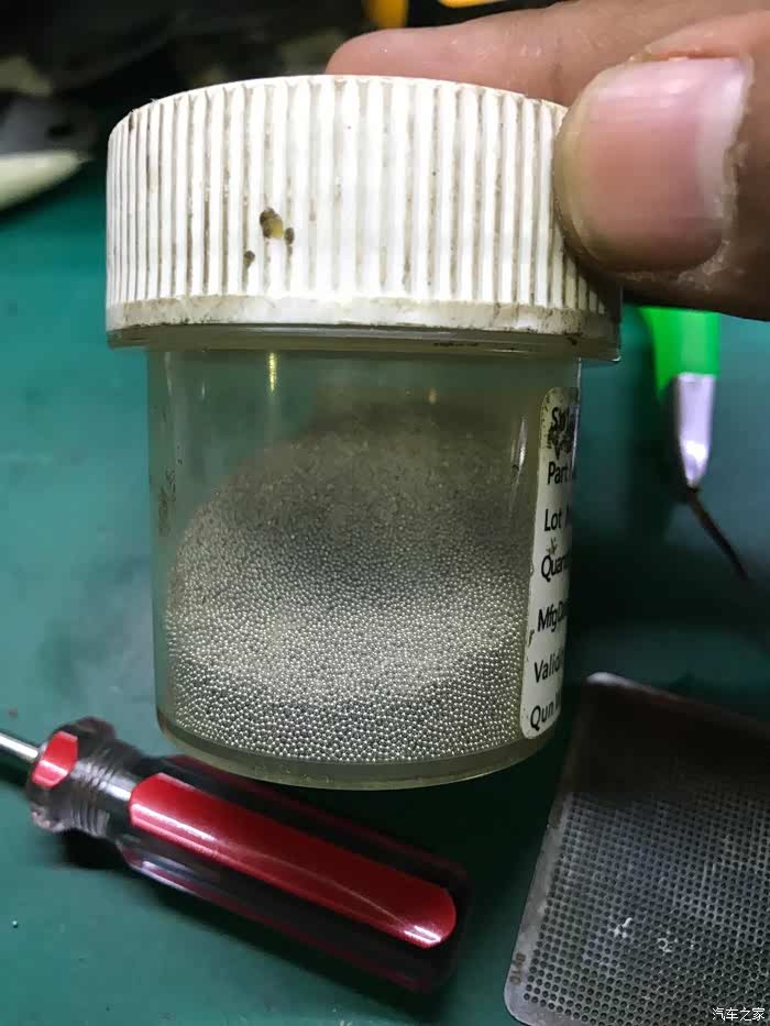

这就是锡球了,要用钢网植锡球。然后在焊接上去。

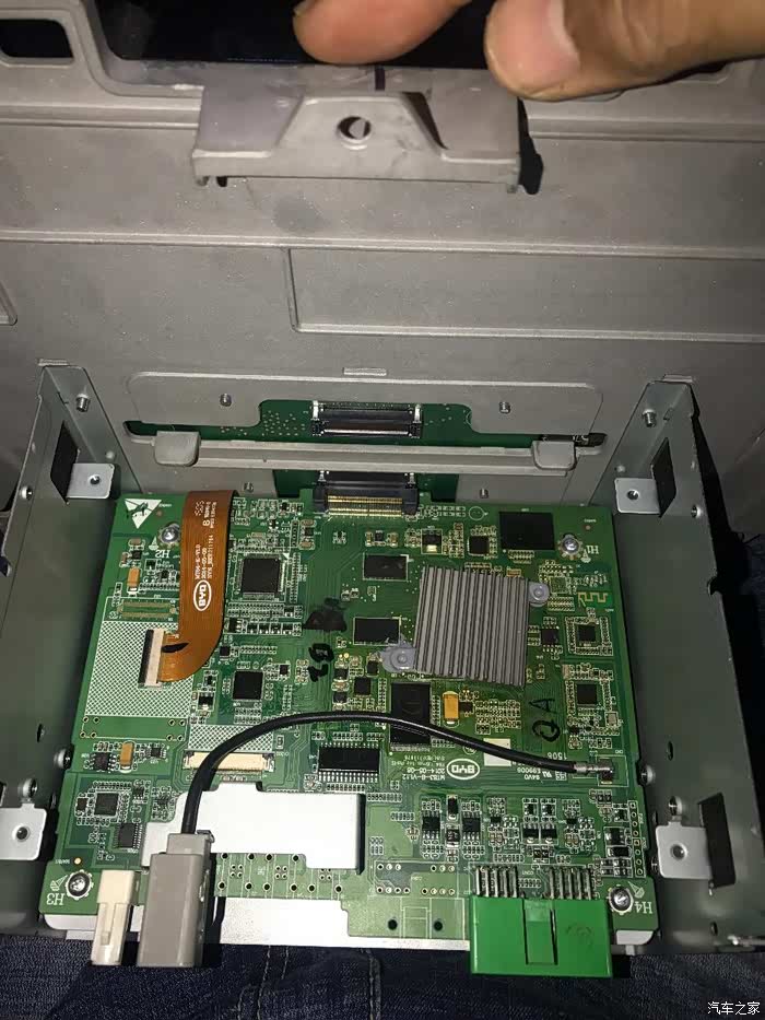

修完的主板要给增加散热,我采用硅胶垫导热到下面铁板,帮组扇热。
芯片上面也加一片散热器,要用硅脂导热加硅胶定位,切记用硅胶直接粘芯片,如果万一下次维修会很带来很大麻烦。
