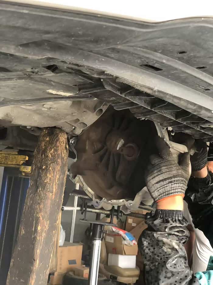

拆下来变速箱
拆换很繁琐,因为离合器三件套是在发动机和变速箱中间的,动力衔接的部分。
所以需要拆下来变速箱,两边轮胎和下支臂都需要拆下来,差不多耗时3个多小时。

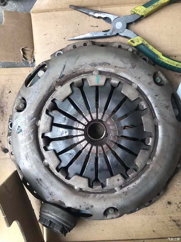

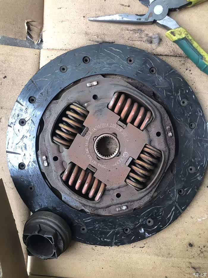

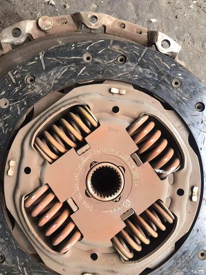

原车法雷奥的
原车法雷奥的
压片几乎磨损光了,所以会打滑,还有分离轴承
压片几乎磨损光了,因为光滑了,失去了抓力,所以会打滑。左下角是分离轴承

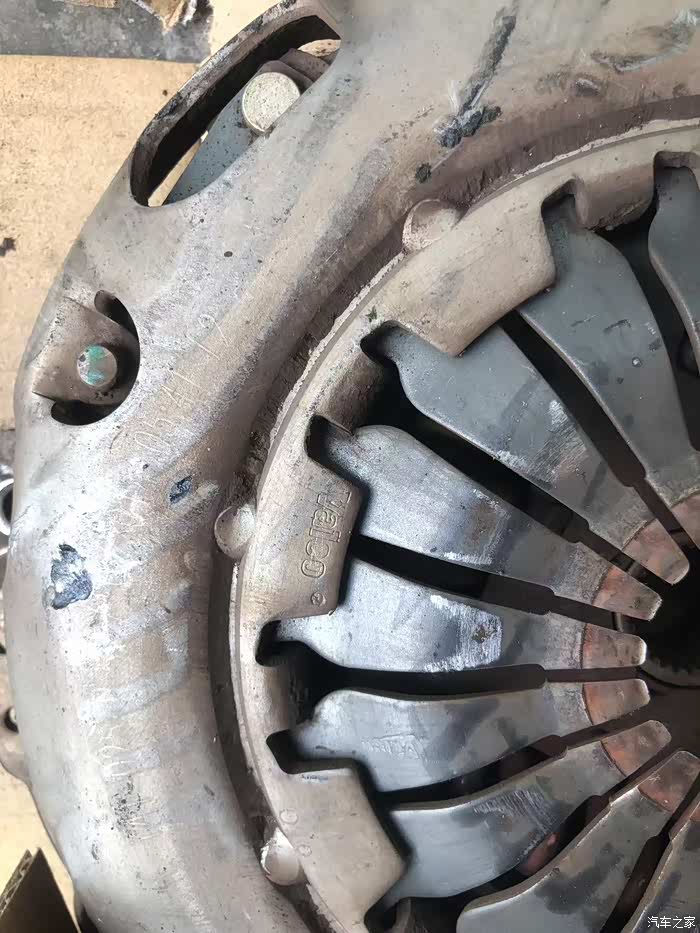

原车压盘
法雷奥logo
