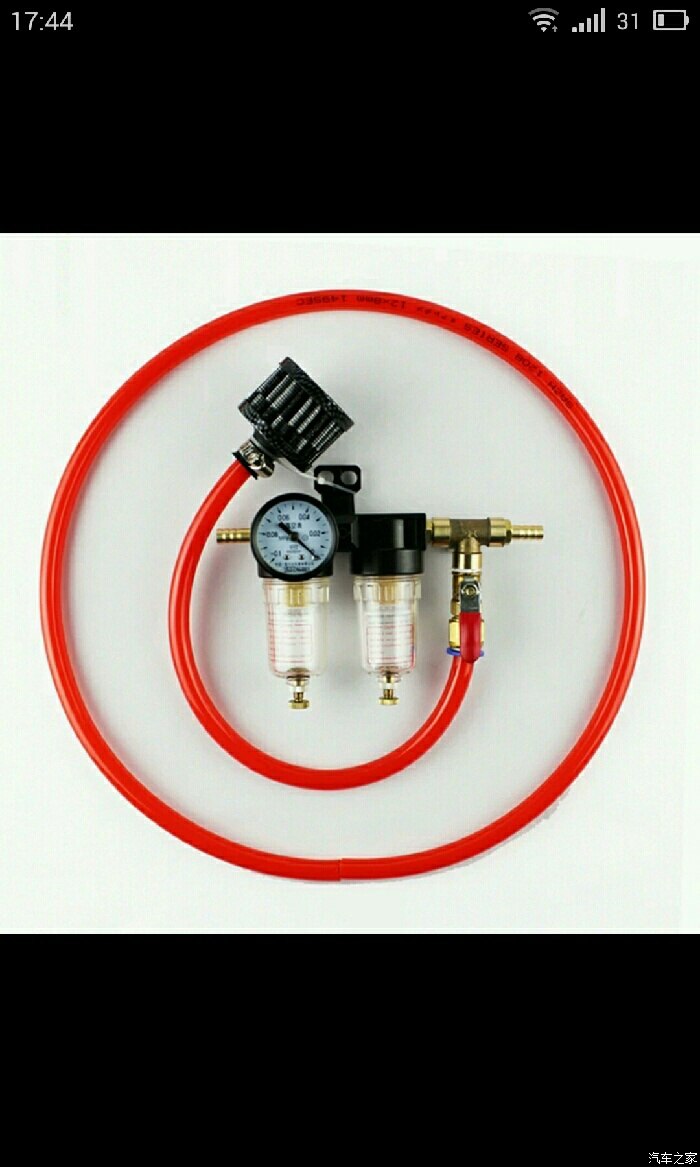

第一种
这种机油透气壶是通过一个过滤结构将机油就在小壶内

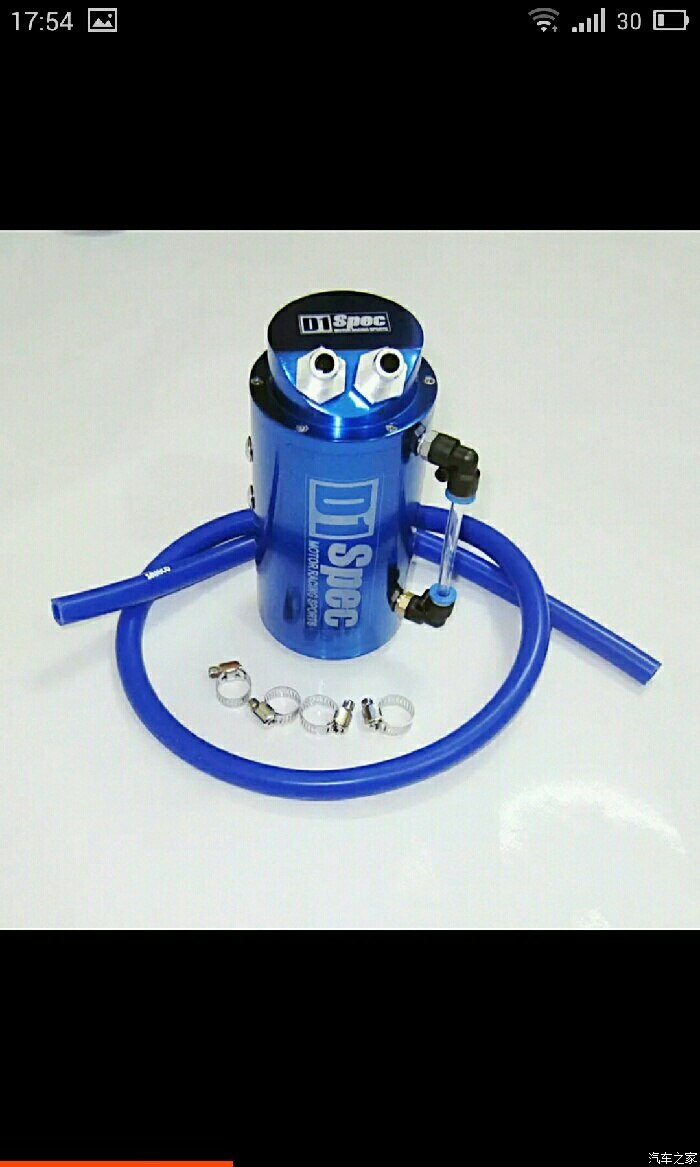

第二种
这种结构很简单,一个大壶,里面什么都没有,是通过气体通过大壶流速减慢使机油冷凝在壶内。
本着易维护,方便打理的原则,我选择了第二种。

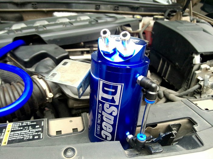

相当大的一个铝壶,拿在手里很有质感。

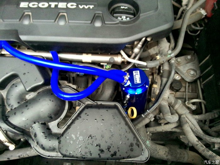

安装过程忘记拍照了,简述一下吧
把发动机防尘盖取下来,可以看见发动机到今日管有一根橡胶管(2.0,2.4这里经常可以看见有油气)

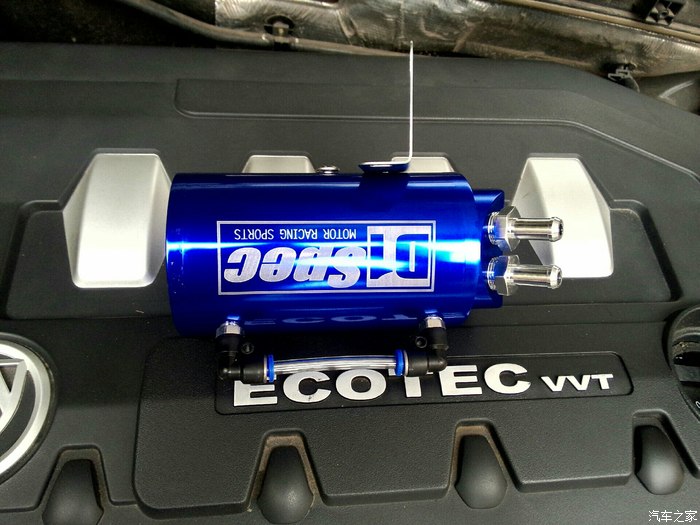

将这根橡胶管拔下,两头分别插上新的长橡胶管。找一个合适的地方安放透气壶(避免放在传动皮带附近),固定好后将橡胶管插在透气壶的两个接头上,安装就完毕了。
发动发动机,检查下有没有震动和漏气,没问题就关上发动机盖,大功告成!
