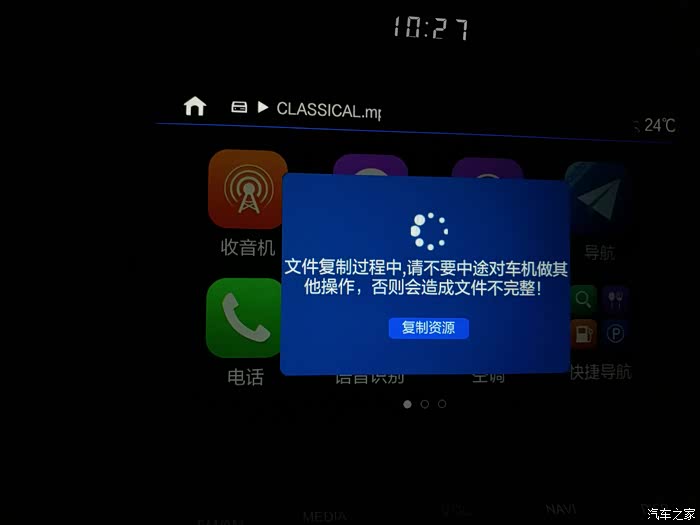

如果你的版本带有小安功能,系统升级完成后,还需要升级语音识别功能!具体操作是,系统升级完成后,保持U盘插着,在主界面点击语音设备按钮,会提示是原来的资源不可用,然后点击对话框上的“复制资源”,就会自动复制文件,大约等三到五分钟,即可完成语音识别升级。

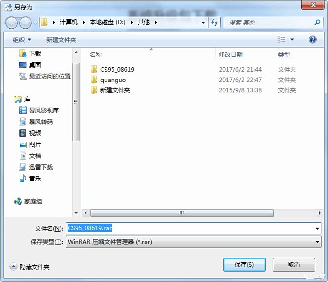

选择你要存文件的地方,文件用默认文件名即可。建议先存在电脑硬盘上。

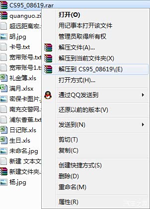

下载完成后得到一个名字为“CS95_08619.rar”的压缩文件名。鼠标右键点击文件,选择“解压到CS95_08619”。
解压完成后,进入“CS95_08619”文件夹,会看到如图的两个文件夹。

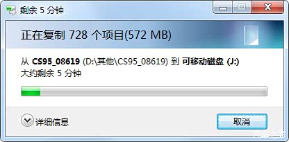

将这两个文件夹复制到U盘根目录下:请注意,必须是在U盘根目录下,否则车载系统可能读不出文件。

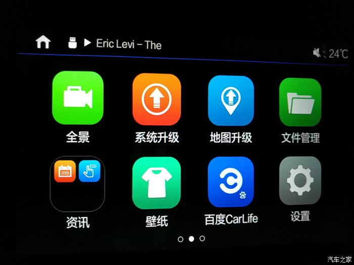

选择主界面的系统升级。

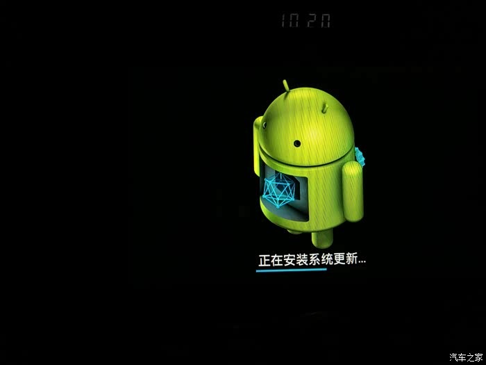

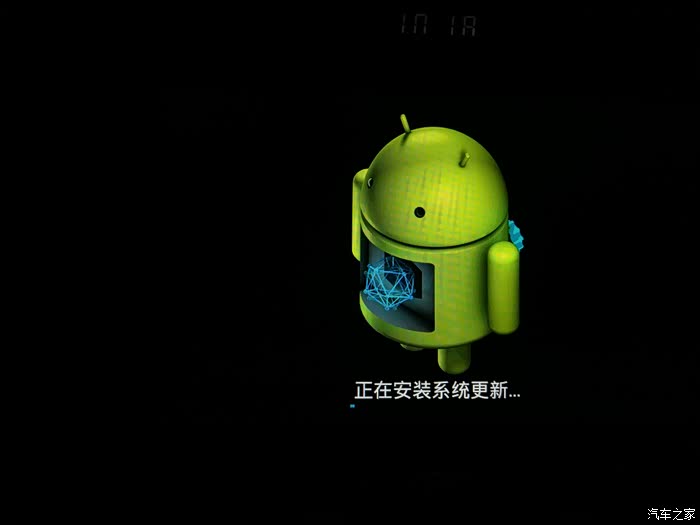

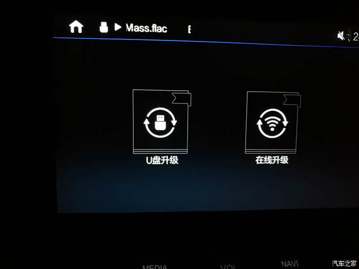

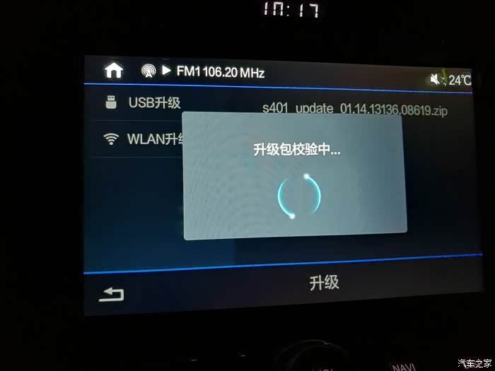

选择USB升级,然后会出现校验提示,待校验完成会自动进入下一步,期间会自动重启一次。
然后系统自动开始安装……
系统继续安装……

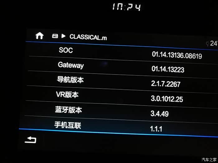

安装完成后,可以查看新的系统信息。如图所示。导航从1.6升级到2.1啦!成功!

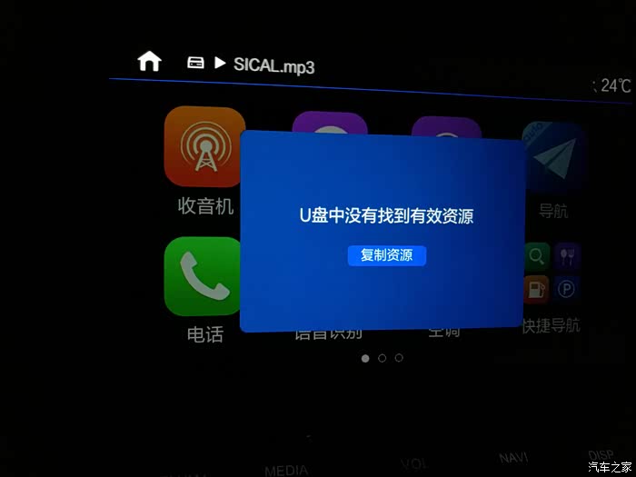

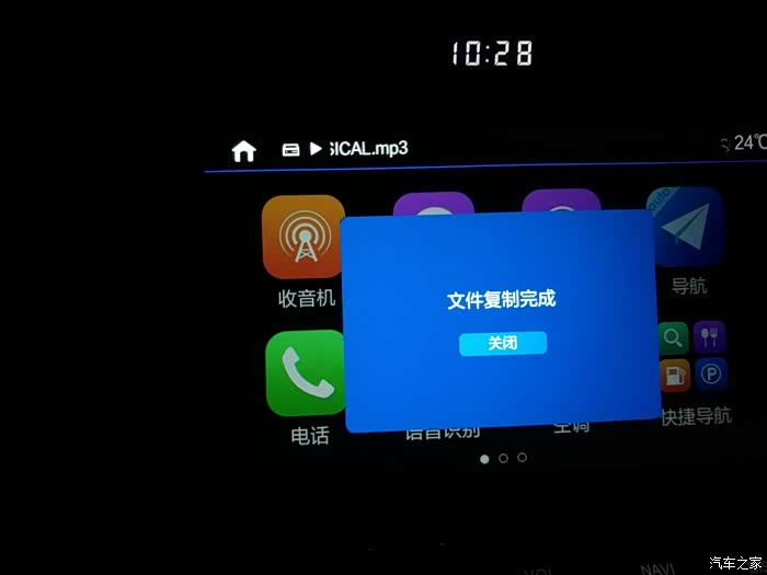

然后,需要对语音识别进行升级。点击主界面的语音设备按钮,弹出对话框,提示资源无效。点击对话框下的“复制文件”,待所有文件均复制完成后,进入下一步。
出现如图所示对话框,代表语音设备升级完成!点击语音识别按钮,可以正常使用。

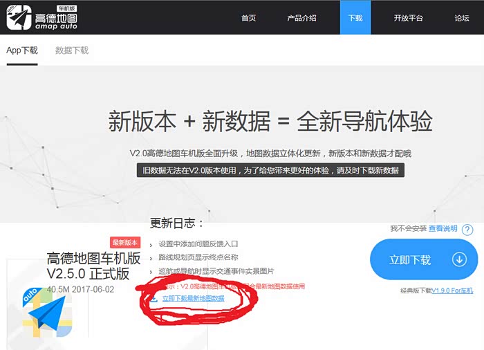

以下是地图升级流程!因为长安公司官方网站地图下载下来之后不能识别,所以,建议到高德官网下载。传送门再发一次:http://auto.amap.com/download/map_data/v2
复制我上面的传送门,在IE中打开,出现如图页面。点击我图中画红圈的蓝色字。

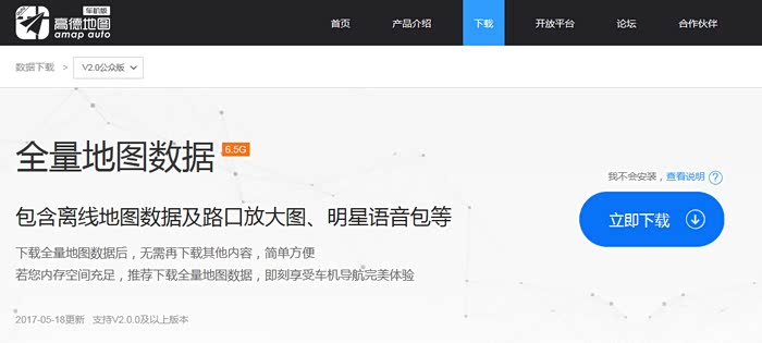

建议选择全量地图下载。如图所示,点击椭圆形蓝色图案。

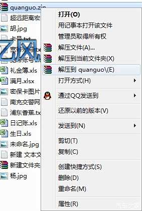

IE浏览器最下方出现如图对话框,点击另存为,存到你喜欢存的任何地方都可以,得到一个名为“quanguo.zip”的压缩文件包。
解压缩文件包。
得到一个quanguo的文件夹,打开该文件夹,可看到一个名为amapauto8的文件夹。

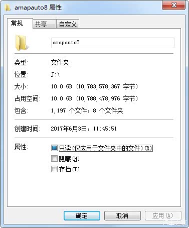

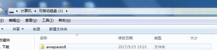

将amapauto8整体复制到U盘根目录下。请注意,一定要复制到根目录。同时确保U盘内再无其他文件或文件夹,避免升级失败或者文件读取错误。
解压缩后,地图文件夹内有10G内容。

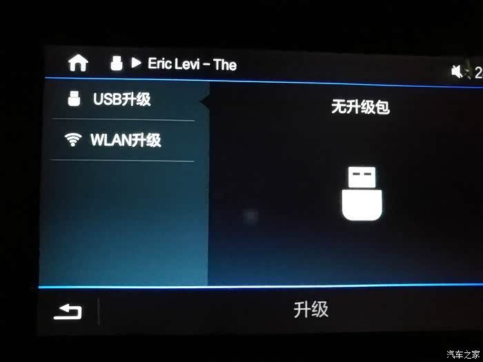

上车,插入U盘,通电,选择地图升级。(有朋友说可以直接打开高德导航升级,升级速度更快,有兴趣的可以试试)

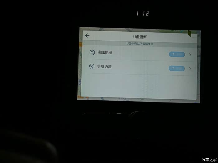

选择USB升级(注:这是我补的照片,所以提示无升级包)。
选择U盘升级。

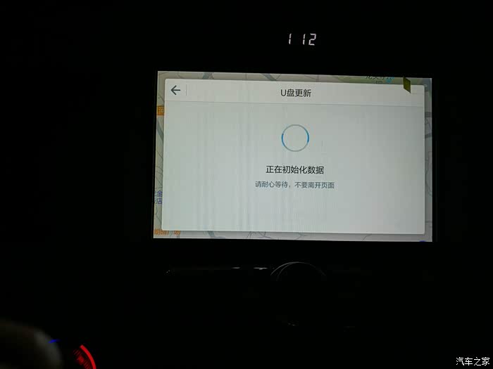

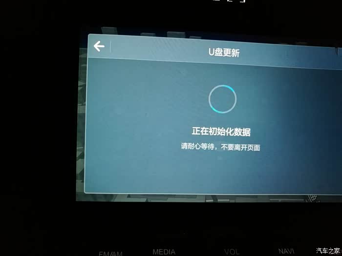

出现初始化界面,同时会自动删除旧版的地图数据。

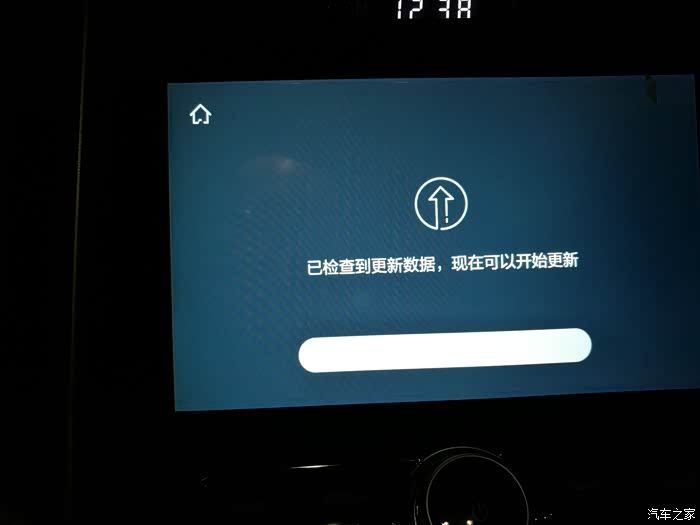

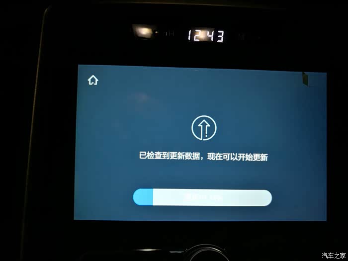

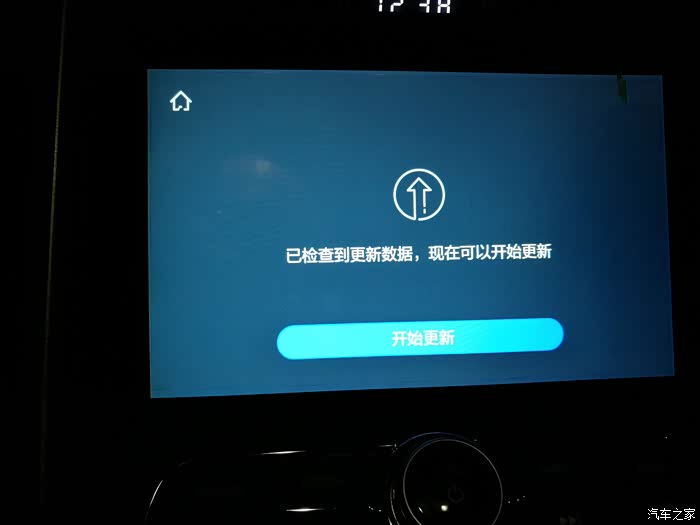

文件校验完成。点击开始更新。
开始更新~~

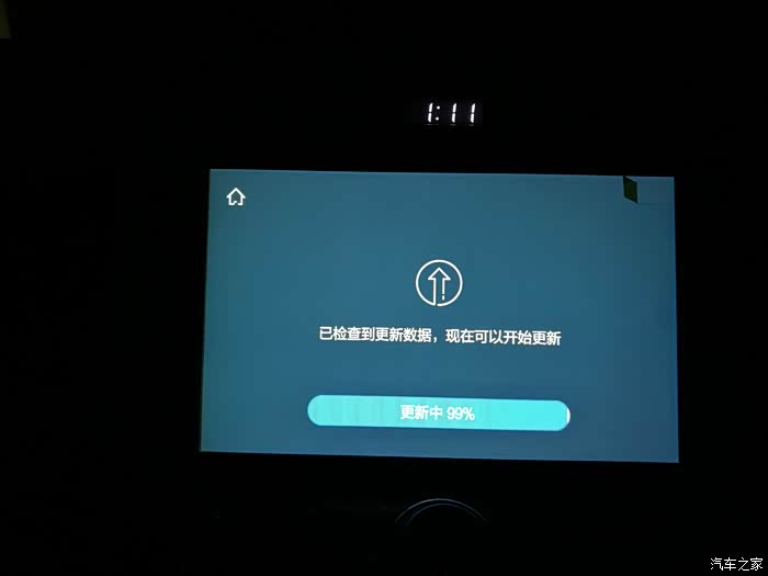

更新很慢。
终于到99%!
曙光已现!!

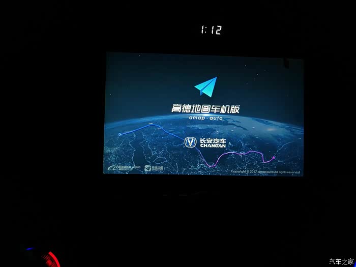

OK!导航自动启动了!

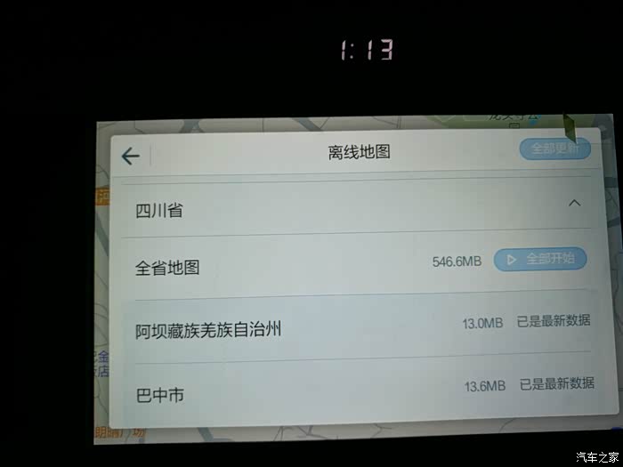

导航内地图自动更新!
全是最新地图,不需要再升级!

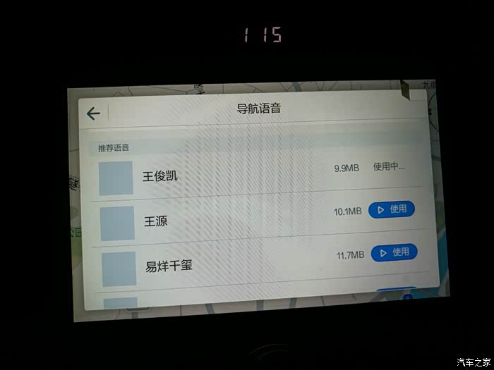

升级完之后,多了点语音效果。
