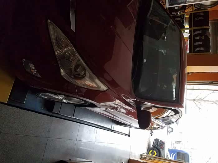

进入工位,准备手术

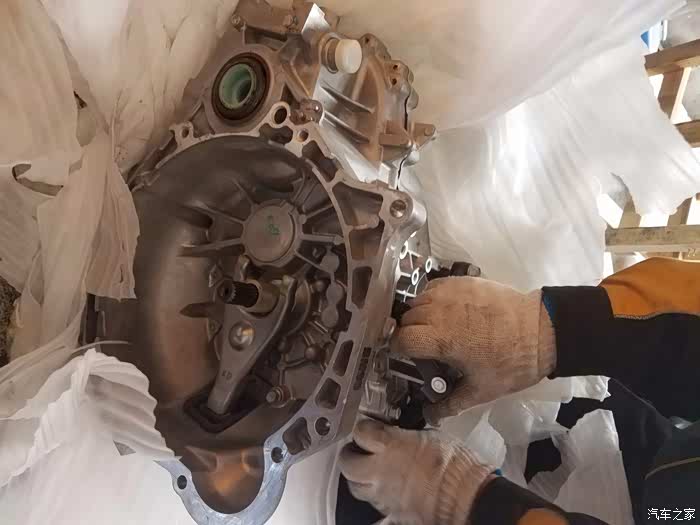

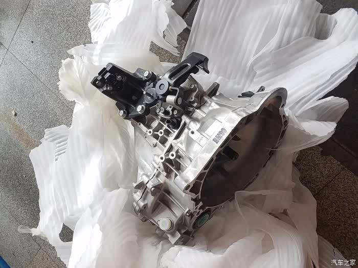

新的变速箱,6挡
看了看,非拆车,非翻新

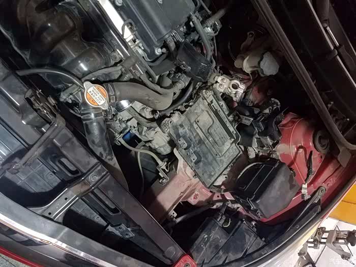

拆电瓶和空滤箱等等

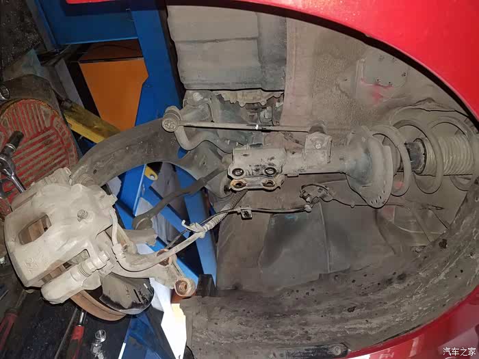

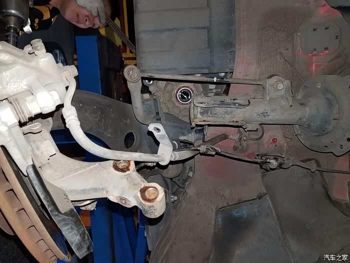

拆掉两侧半轴,

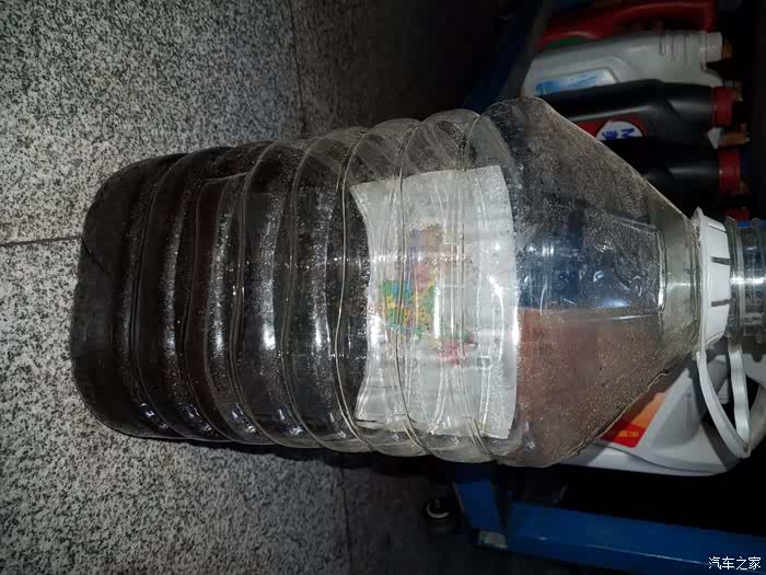

这是放出来的原车变速箱油,7W4千多公里了,没换过。。。

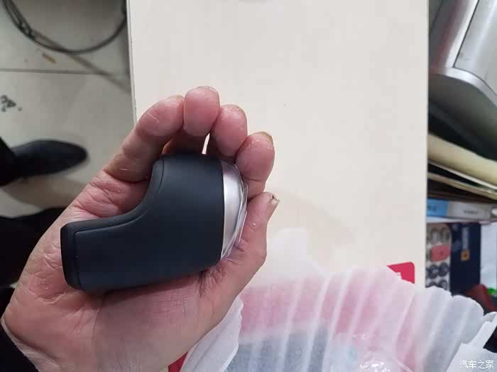

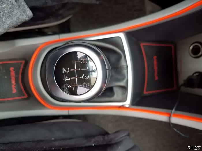

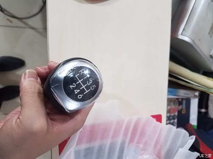

中间回家楼下超市取件,6速手球
朗动亚光银款,皮革缝制的质感

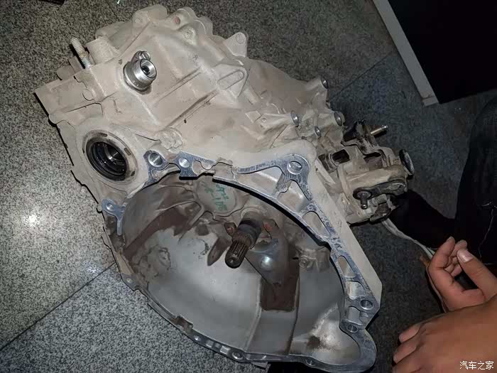

5 VS 6

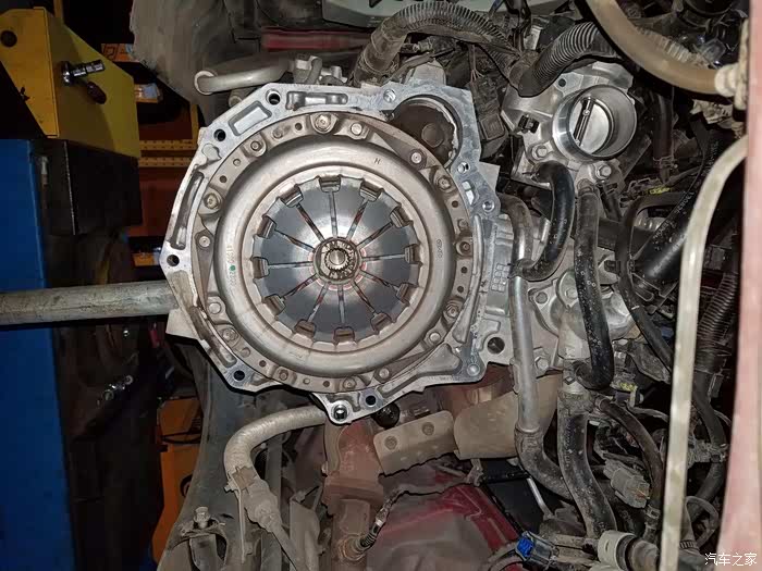

技工说,不像是7W多的离合器套件,磨损很轻微呢!是呢,平时哥换挡都用不着离合

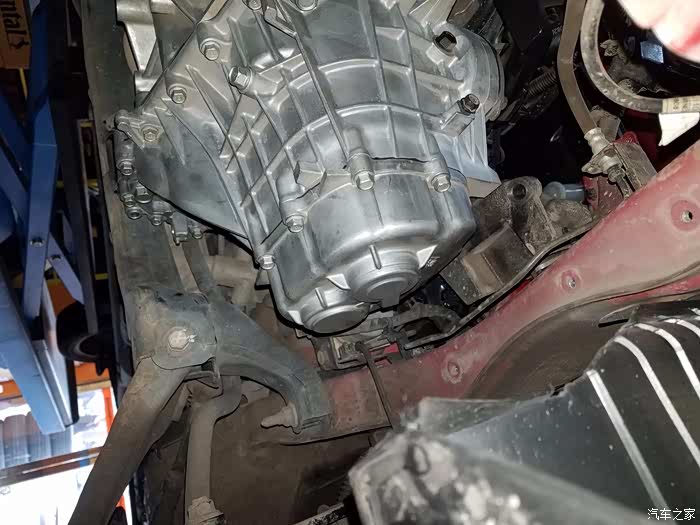

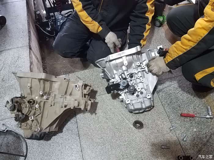

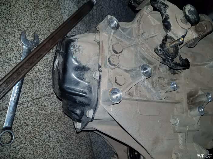

原车5挡的箱子后壳是铁的,6挡变速箱多了一组齿轮,后壳比这个大了而且也变成铝的了
6挡箱子装车

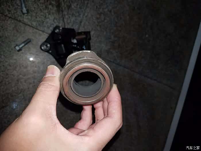

旧的分离轴承,有异响了 换掉
旧箱子

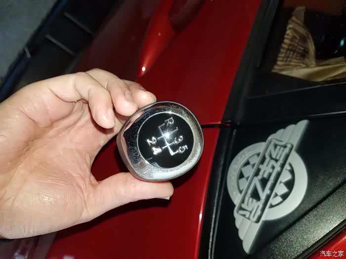

旧手球,回家翻新,准备重喷电镀或是亚光银

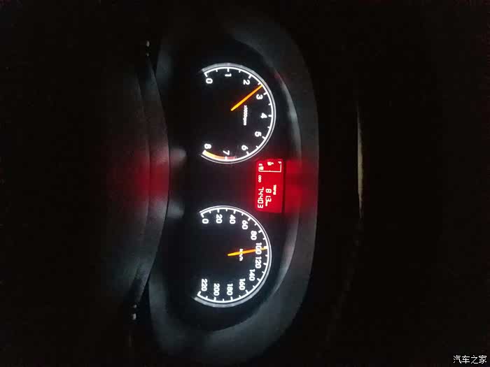

试车,4挡和6挡变速箱会有轻微口哨声,顿挫依旧。但是当你从5挡往后一稍用力,进入6挡的时候,内心还是激动的,作为速腾冠军版车主的我表哥,试了我的车挂上6挡都说:舒服!
新的变速箱入档比5挡的更清晰,吸入感也强大了一点
就此,6挡变速箱的体验就是这些,当然时速100发动机转速下降到了2550左右,这个还是没有达到我的预期,因为朗动我的试过,在2300多转,所以这个我还是有点迷惑的。
