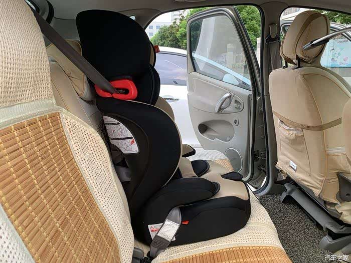

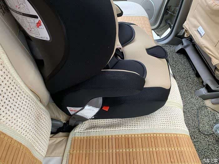

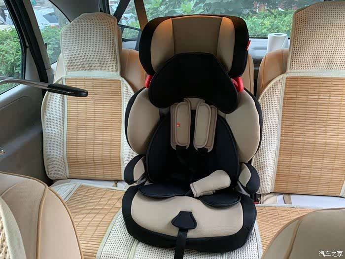

咱们毕加索就属于最简单的那一种,可能是因为车型比较老的原因。当然也有人在网上买了加固件,可以装ISOFIX接口的。

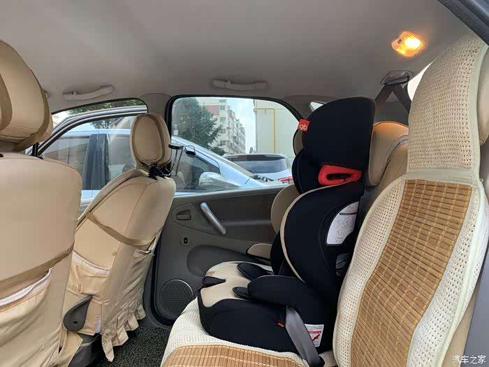

还有一个问题,毕加索的椅背比较直,接近90度,因而宝宝在座椅里睡觉就显得不舒服,需要有人托着头。但是毕加索安装的儿童安全座椅有一个好处,当然也是它的局限性带来的,就是只能安装在后排的中间。这样,宝宝醒着时,视野非常好,缺点是只能装一个,而且傍边的座位有点局促。

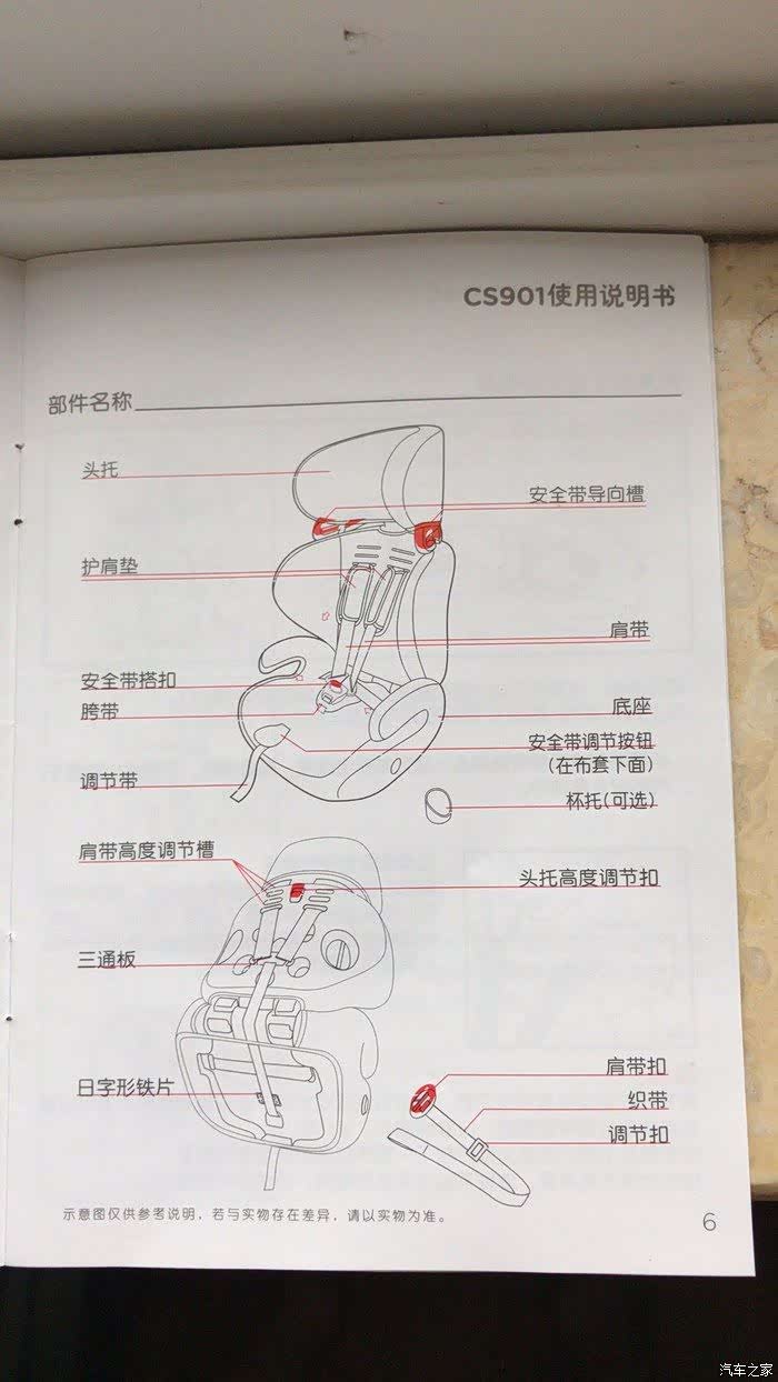

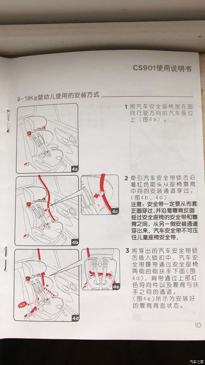

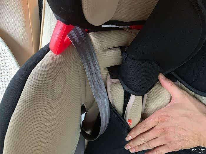

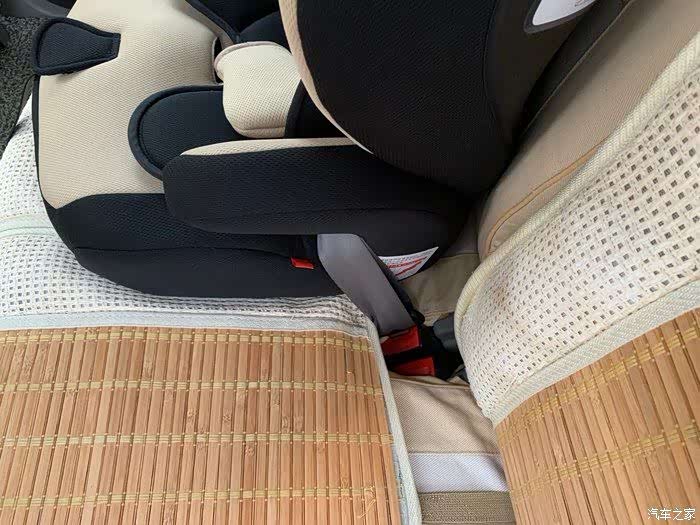

方案写得比较复杂,让人不太好理解,其实是挺简单的。认真读就好。我书读得少,我是读了5遍,才搞清楚。

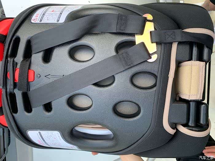

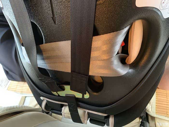

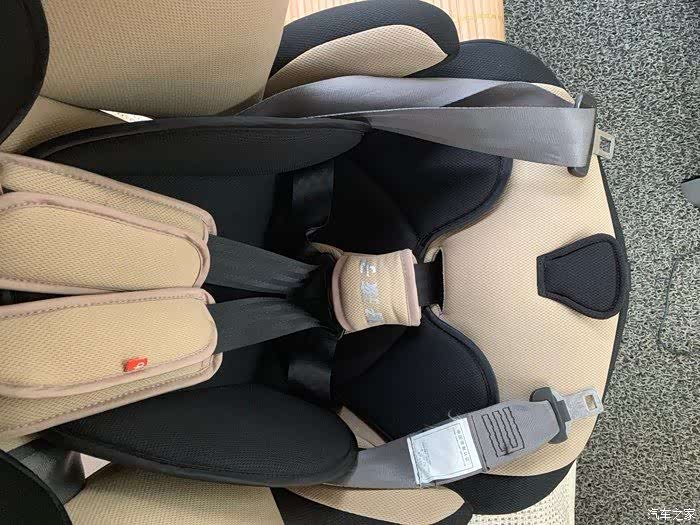

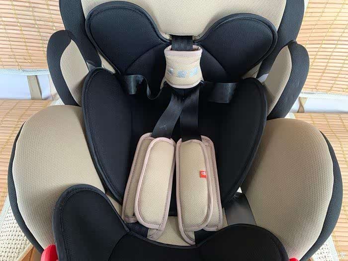

就是这根安全带,末端有俩插头的
背面要是这样
正面是这样,俩插头都要有的,分别插两边就行了。

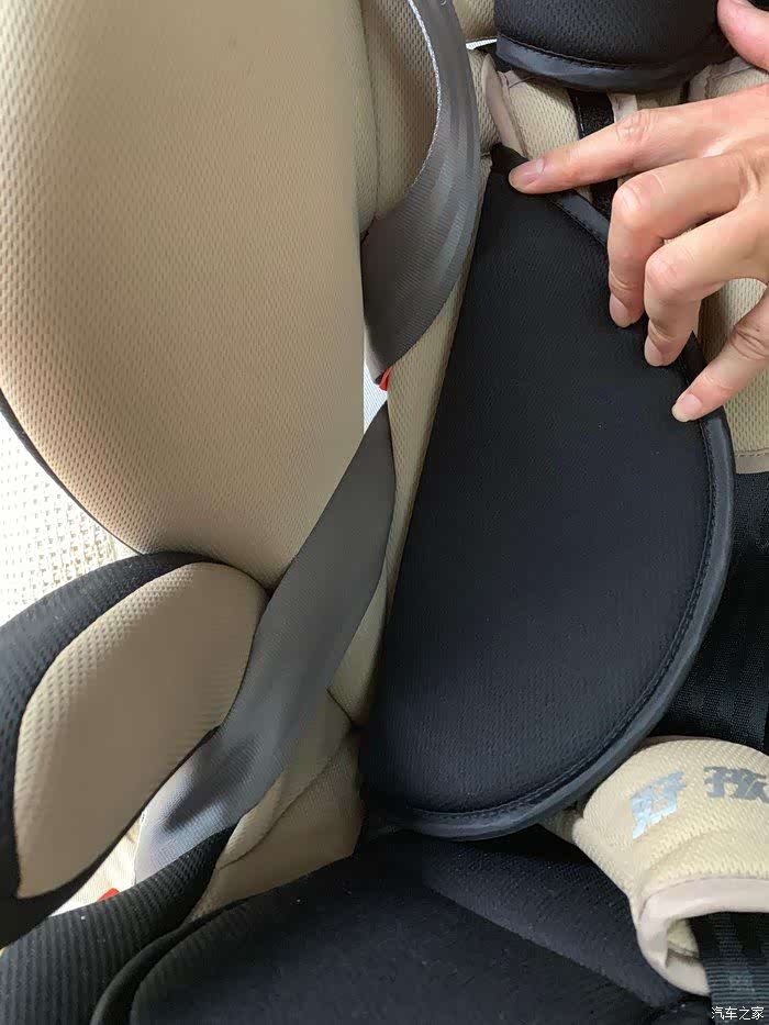

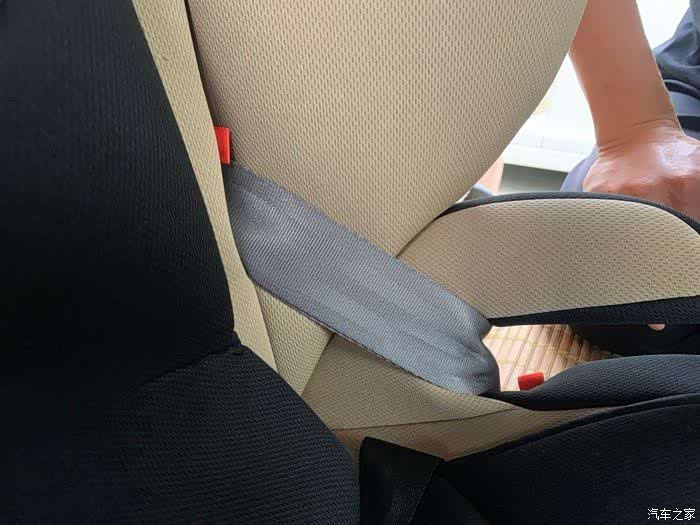

安全带要穿过这俩最大的孔
