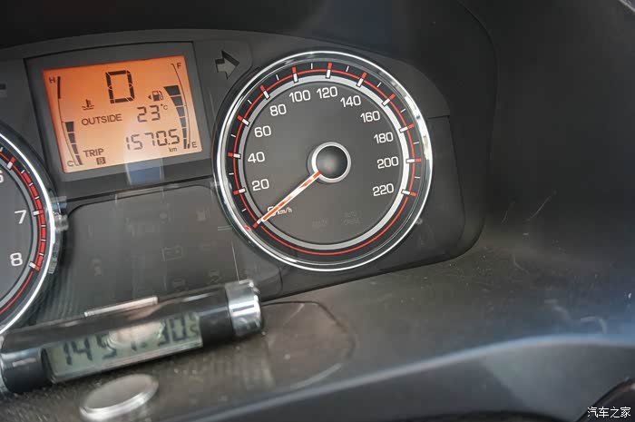

   这次蓝柯却意外的出现仪表盘“爆表”状况:在乡村小道上走走停停时,空挡拉D,咣当一声,犹如离合器车没离开就吃上档一样,车子感觉震动,仪表盘先出现两个故障灯,一个是发动机故障、一个是防滑灯。走了一会过铁索前后十来公里“钥匙”灯开始闪烁。三盏灯都亮着,又跑了几十公里,堵车,慢行,走走停停,水温高,又跑了一会手刹灯,“!”感叹,同时闪烁,变成五盏灯亮了。继续跑,爬坡加速时,忽然动力减弱,看仪表,发动机表上下摆动,同时路码表也上下转动。这时我才感到问题严重了,赶快滑行停在路边,歇火,下车打开机舱,一股高温气体扑面而来。拔出机油表尺,油量正常没有泄露。当地从没看见一辆柯兰多或双龙车、当地处于怒江边远地带,当地条件恶劣,谁来管你?只有自己分析问题,不要慌乱,查找原因,尽量解决问题?且看后面:

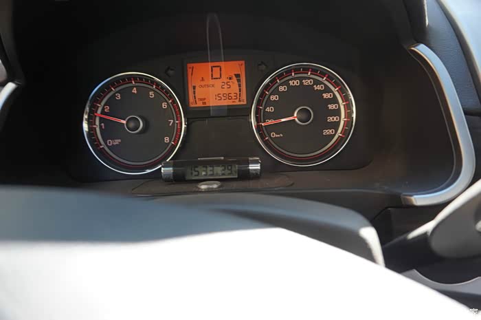

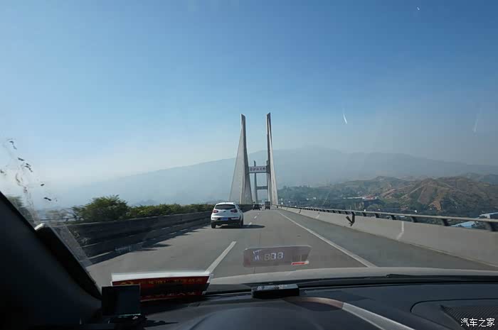

    看车台上的抬头显!
抬头显时速77公里,特别在高速上感觉方便,晃一眼就看见了。

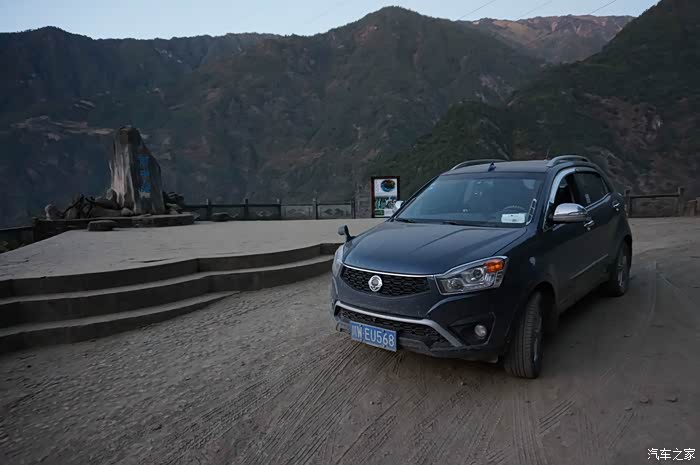

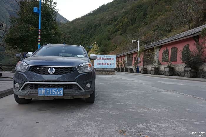

到达丙中洛。蓝柯与石碑丙中洛。

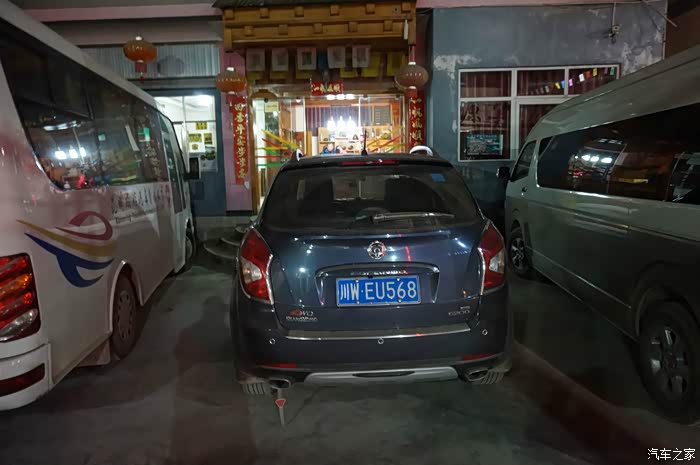

丙中洛这个小宾馆很温馨,一进门床上一束玫瑰花。100元。
专门照下来,有去的看看。

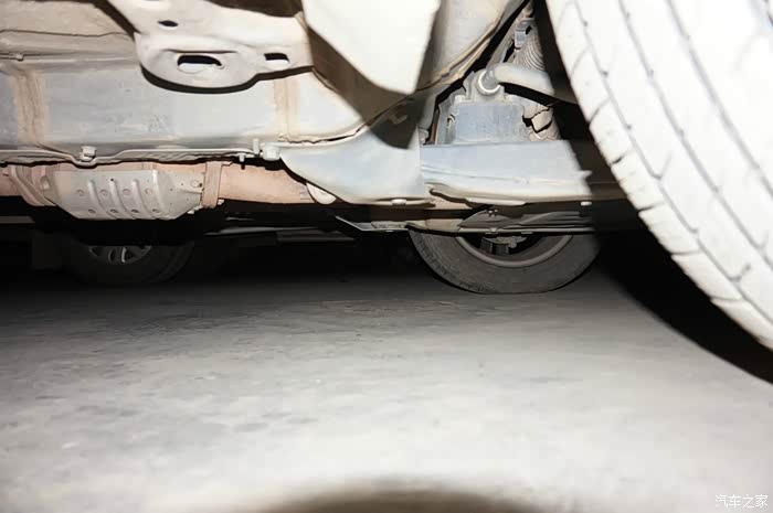

随时找找我的油底壳有无泄漏,地上很干净。

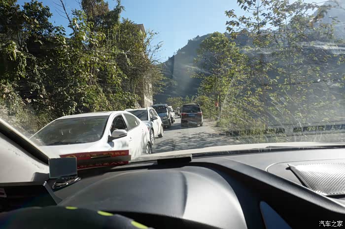

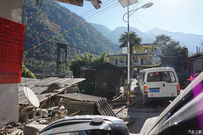

就在这里乡村路上走走停停,等待过铁索桥。

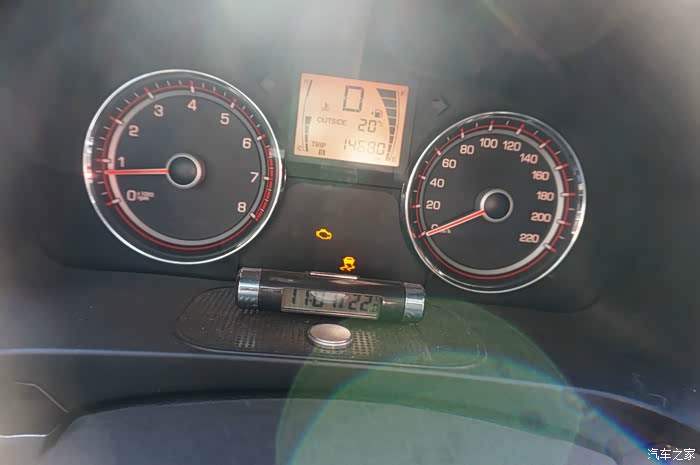

 挂D档,没踩刹车,直接拉进。咣当一声,犹如离合器车没离开就吃上档一样,车子感觉震动,仪表盘先出现两个故障灯,一个是发动机故障、一个是防滑灯。走了一会过铁索前后十来公里“钥匙”灯开始闪烁。
仪表框右下则的“小钥匙”闪烁,照不下来。停车后,过一会又闪烁,没法。只有继续走,谁敢在当地山村里待着啊!

从1468公里出现问题,到1596公里恢复好了。在这一百几十公里,两个多小时的山路过程中我是这样处理的,第一,当发现发动机转速表、路码表乱转后,停车靠边 ,下车打开机舱,一股高温气体扑面而来。拔出机油表尺,油量正常没有泄露。当地从没看见一辆柯兰多或双龙车、当地处于怒江边远地带,当地条件恶劣,谁来管你?只有自己分析问题,不要慌乱,查找原因。第二,分析主要是车载电脑系统有故障,怀疑是我自己加装的抬头显,可能干扰车载电脑信号或微电流,当即拔下抬头显插头。发动车子,响声正常,转速、路码表正常。但是,发动机仍然有故障码,不管它了,只剩一个故障码了,已经不错了,继续跑。隔一会,发动机故障码自动消失,但是,“小钥匙”故障码又出现,以前小钥匙处理好过有经验,将车子停下,歇火,重启,小钥匙消失。仪表盘干干净净拉!第三,问题原因分析,可能是油品、抬头显有问题,导致行车电脑信号受影响而乱码。后来,电脑自行修复程序变为正常。回来途中又开了7-8百公里,一切正常,狂飙!第四,可喜的是,定速巡航也被修复好了,来的时候,巡航杆差点被我拍断,有时拨十几次都无效,寻不起航。这次回来只需轻轻一拨,上下增减,比新车还灵敏,真是意外啊。
